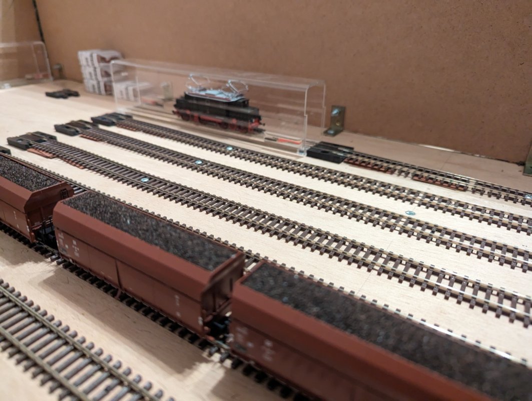

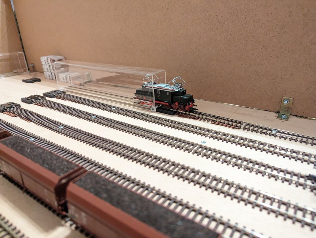

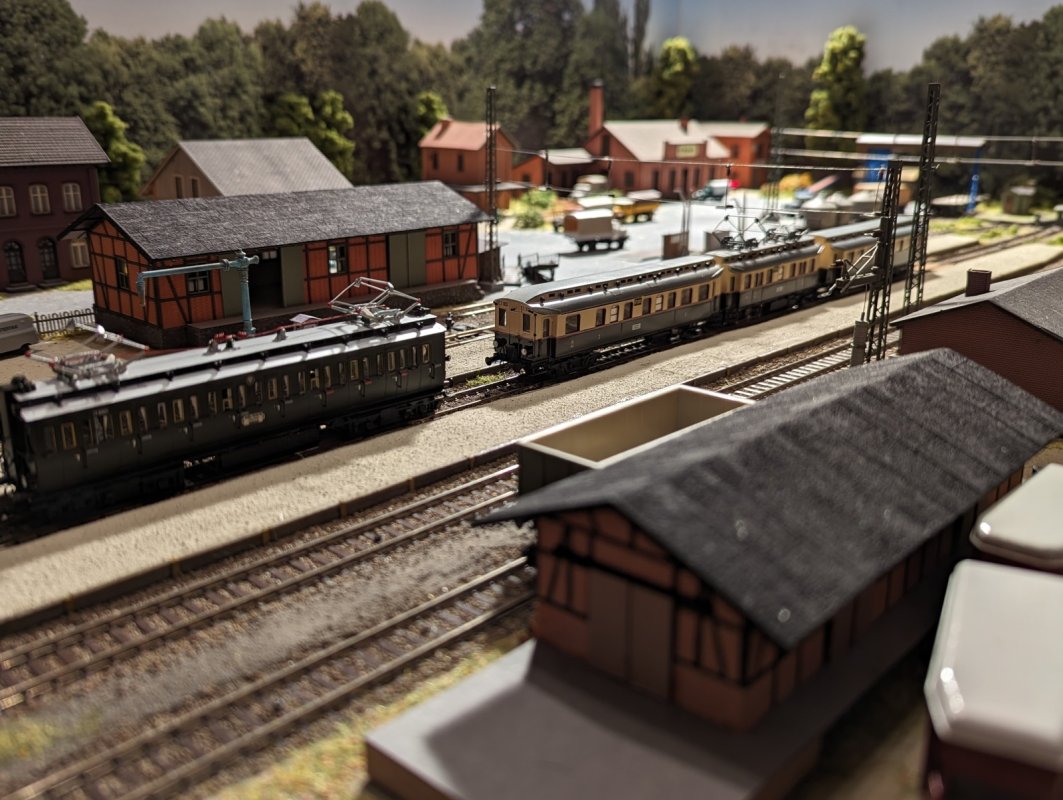

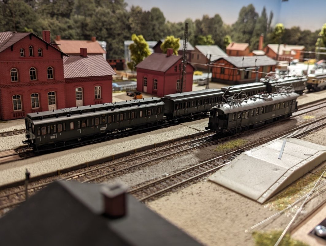

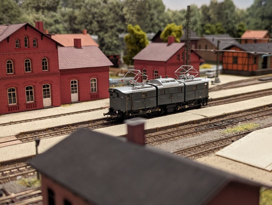

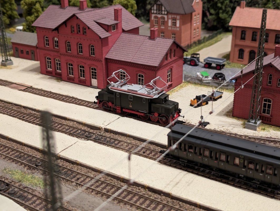

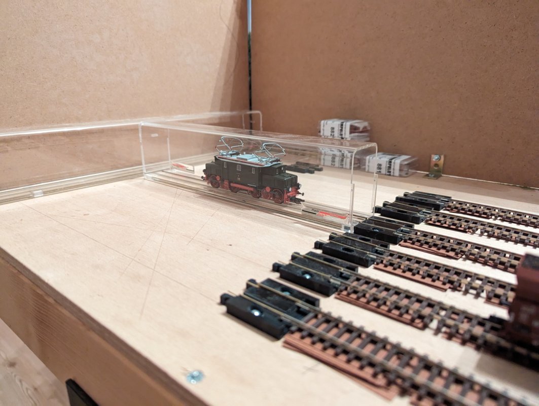

Zunächst soll hier veranschaulicht werden, wie ich im Schattenbahnhof meine Loks umsetze. Später folgen noch einige andere Bilder.

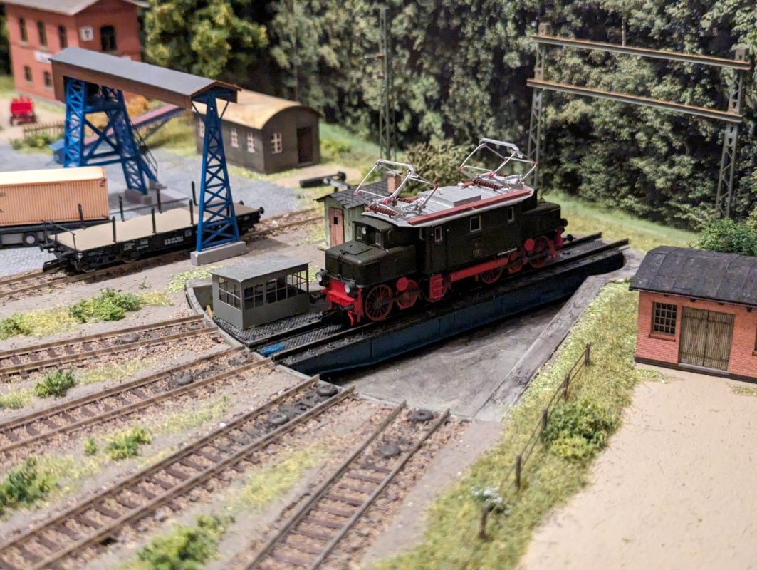

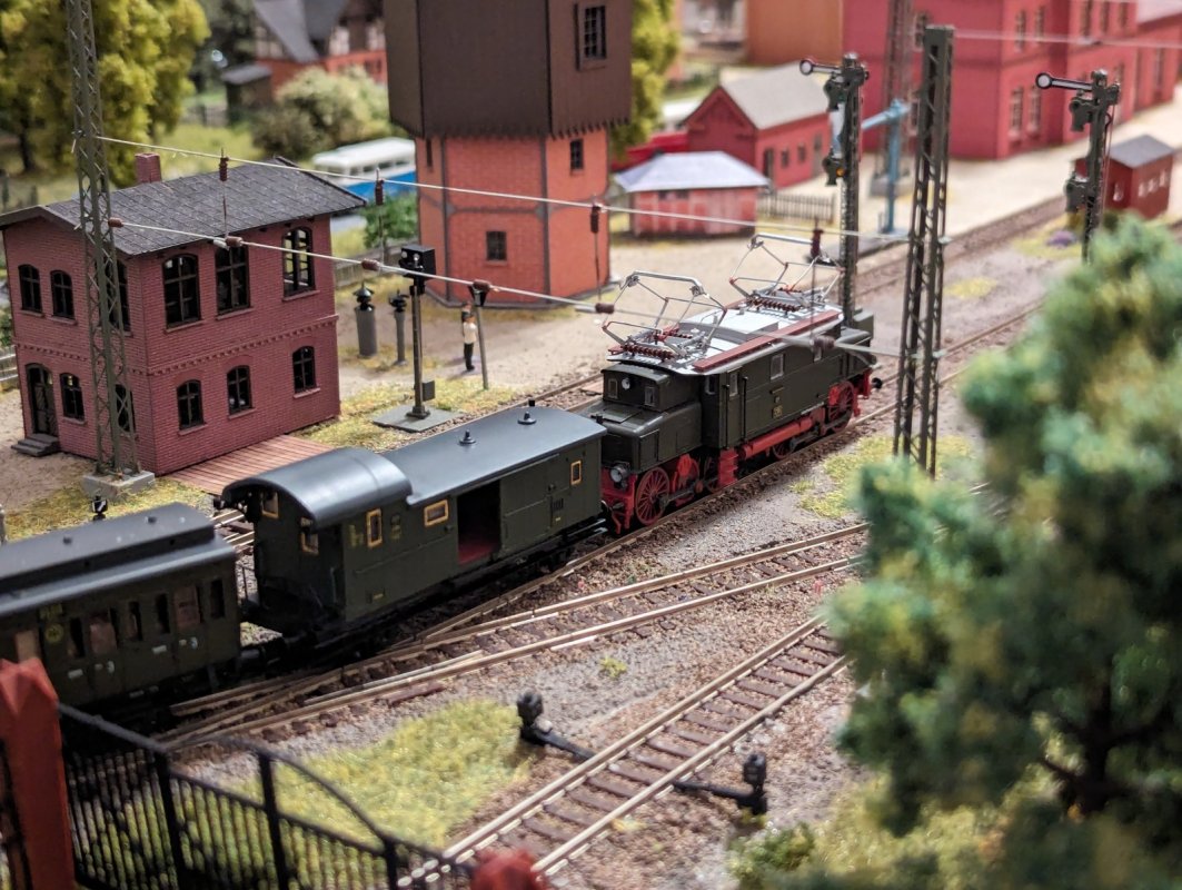

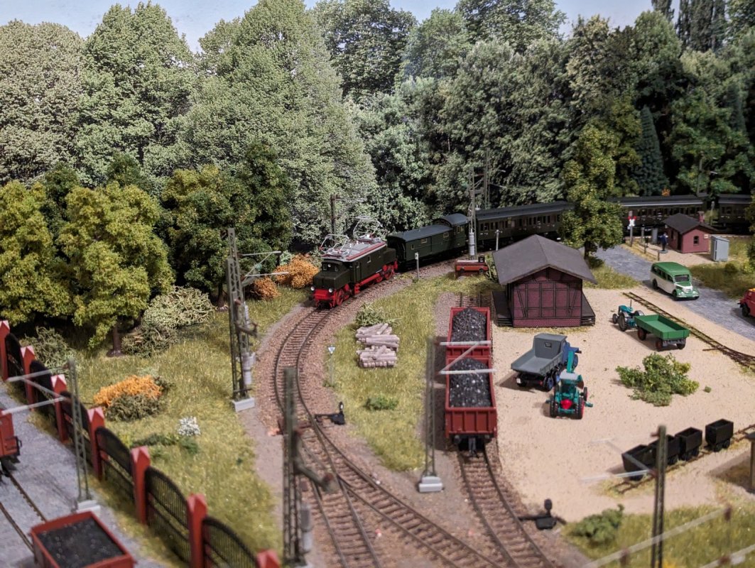

So, hier sind nun noch einmal Bilder. Bitte nicht diskutieren, daß die Straßenfahrzeuge nicht zum Zug passen! Das weiß ich, und es ist mir egal. :p
blog343.jpg blog344.jpg blog345.jpg blog346.jpg blog347.jpg blog348.jpg blog349.jpg blog350.jpg blog351.jpg blog352.jpg blog353.jpg blog354.jpg blog355.jpg blog356.jpg blog357.jpg blog358.jpg blog359.jpg

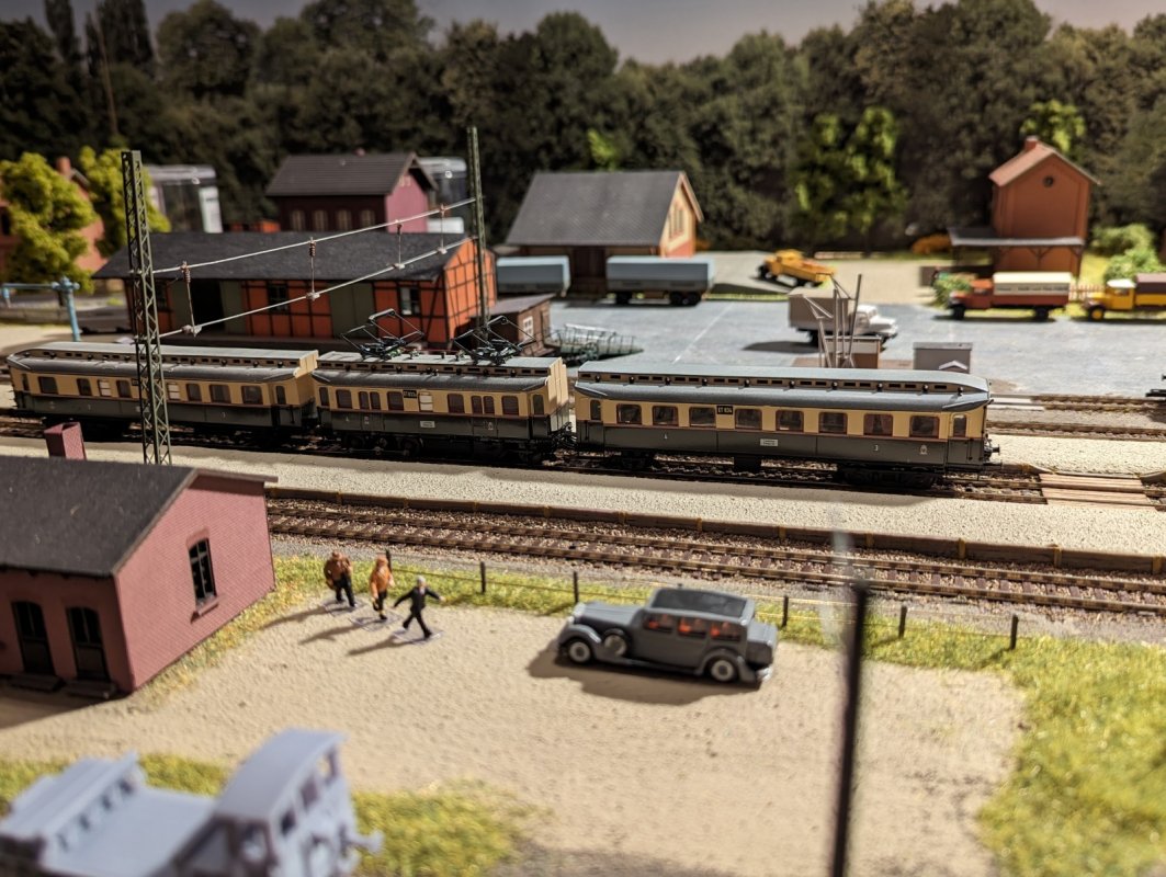

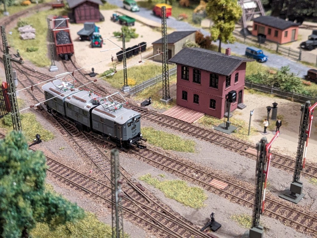

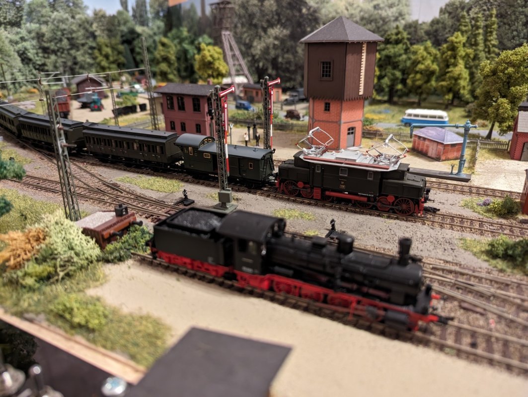

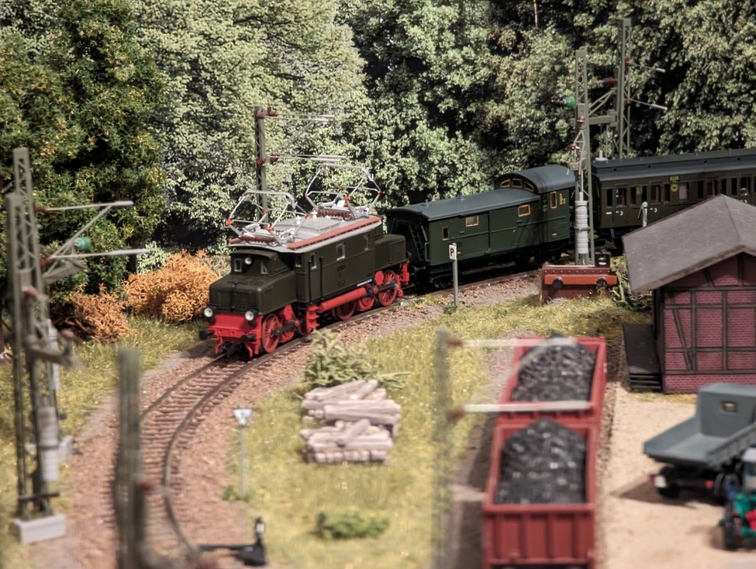

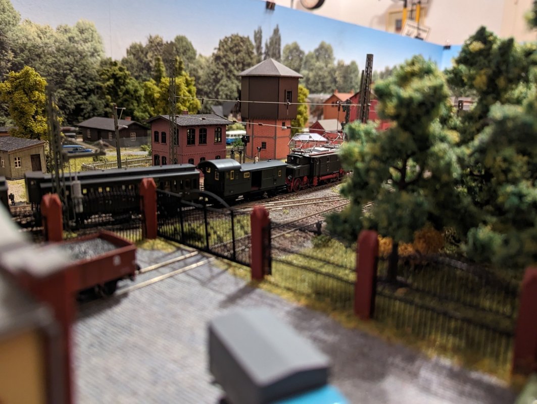

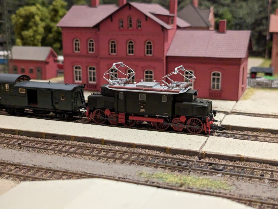

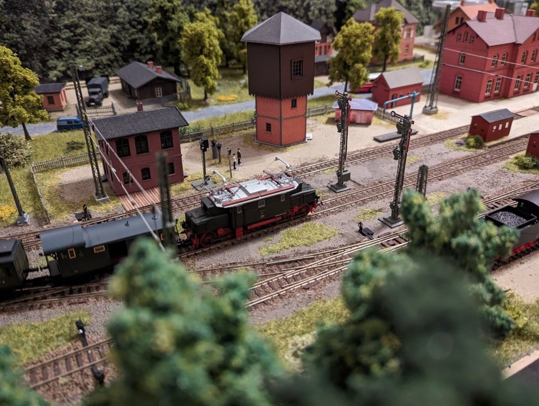

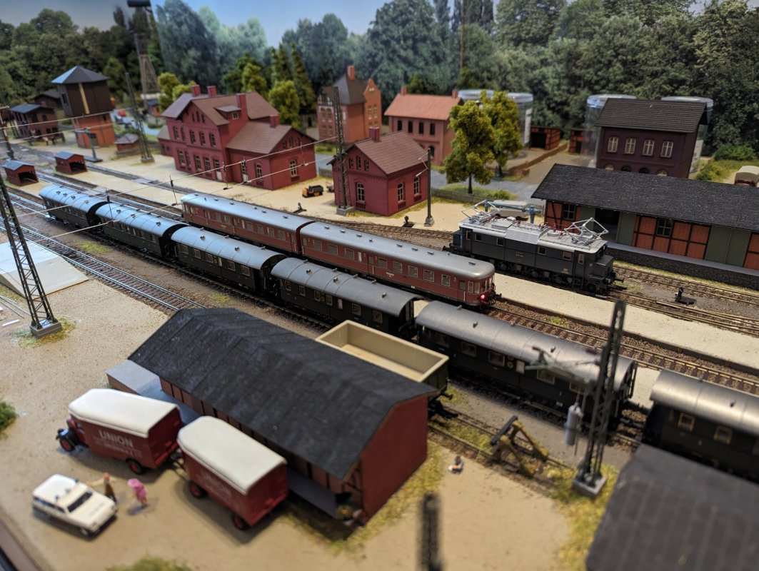

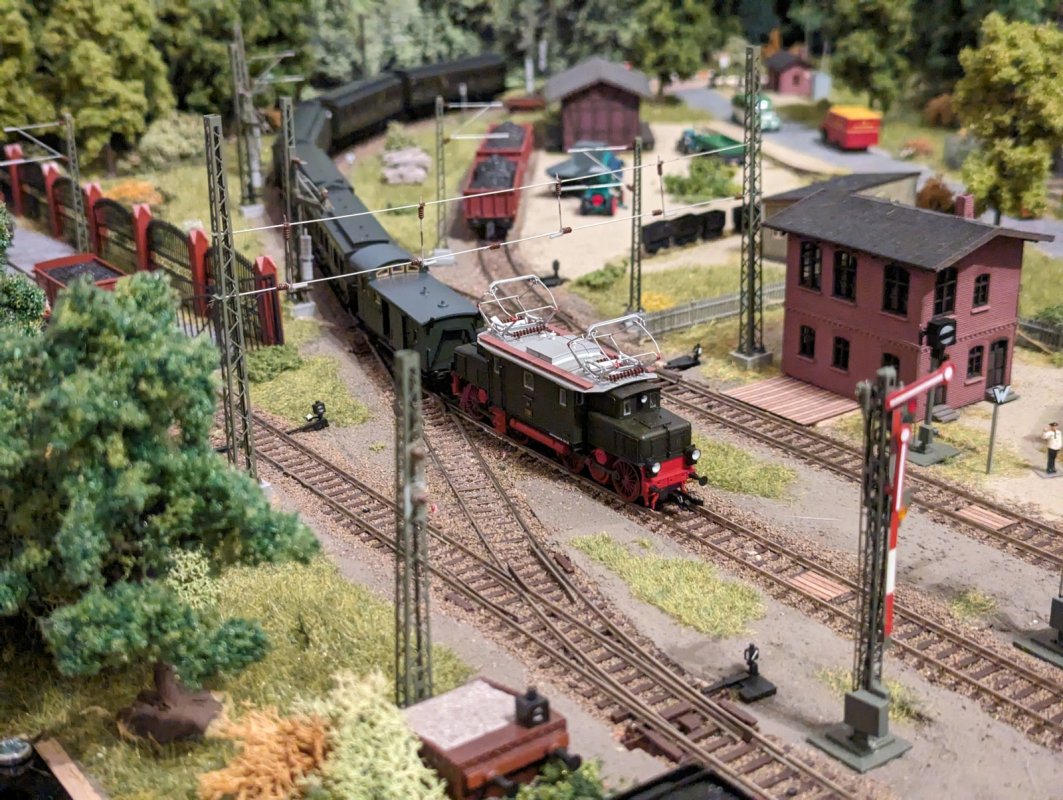

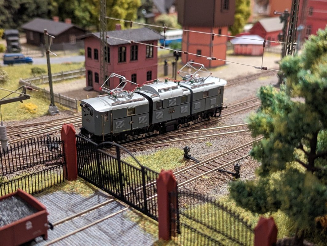

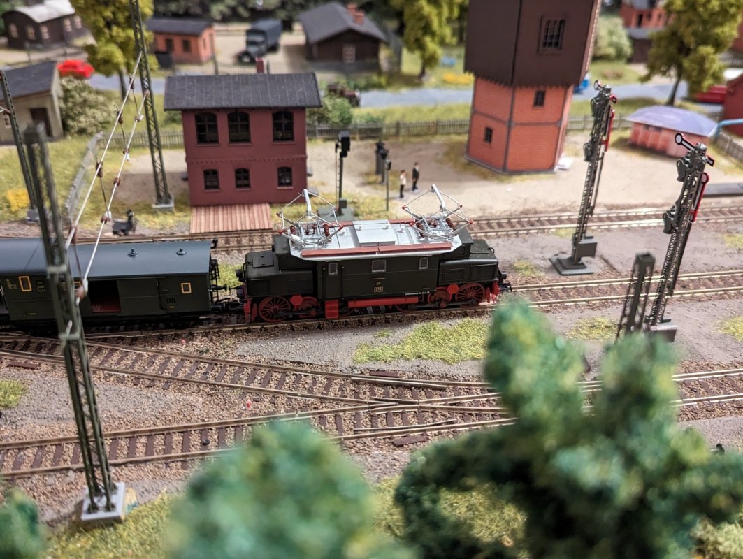

Die EP 216 kommt mit ihrem Personenzug. In Katzenhausen setzt sie zur Weiterfahrt um. Die E 91 ist als Leerfahrt unterwegs. Zu einem anderen Zeitpunkt setzt die E 17 um, und der Triebwagen wartet auf Ausfahrt.

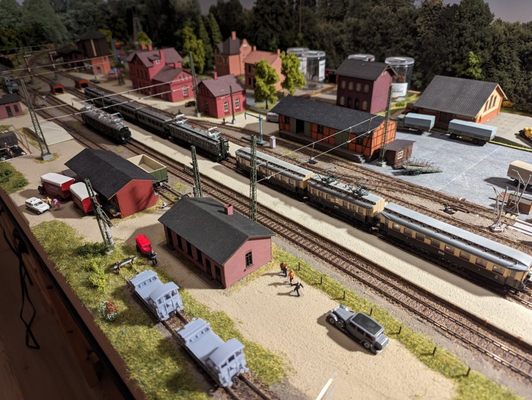

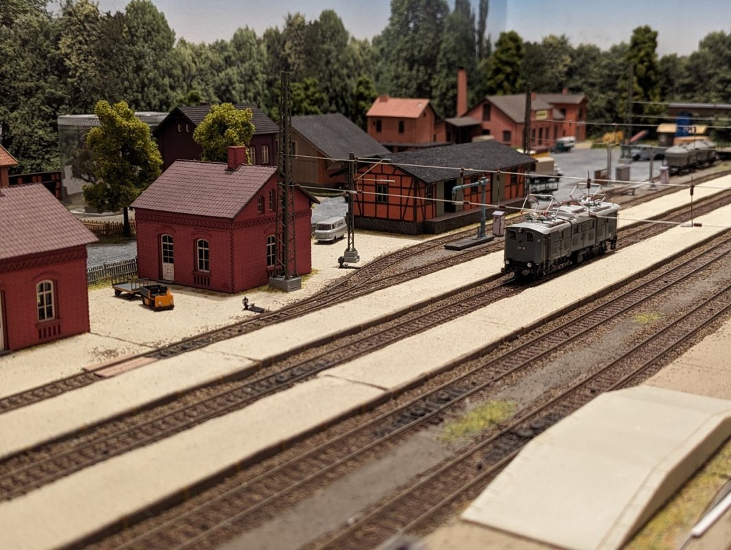

Triebwagenverkehr in Katzenhausen.

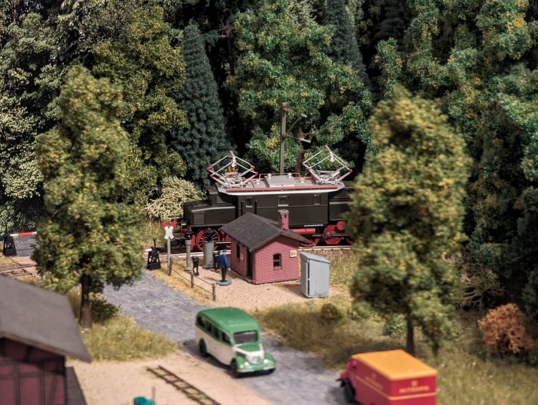

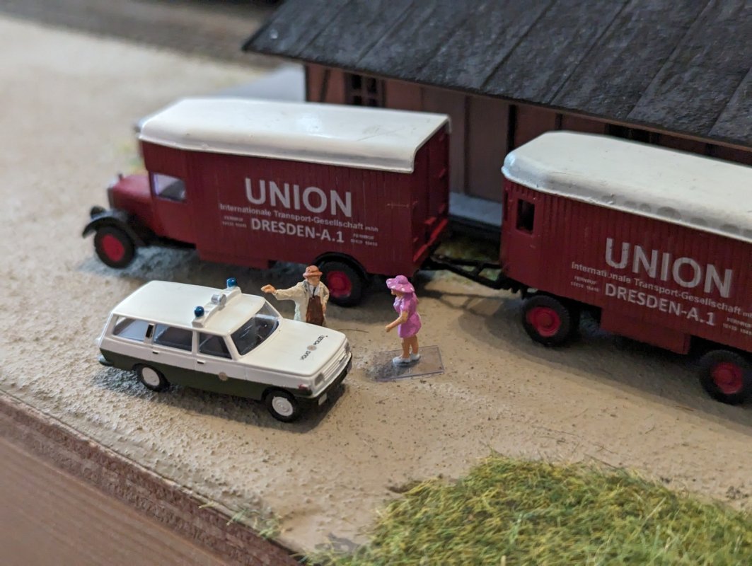

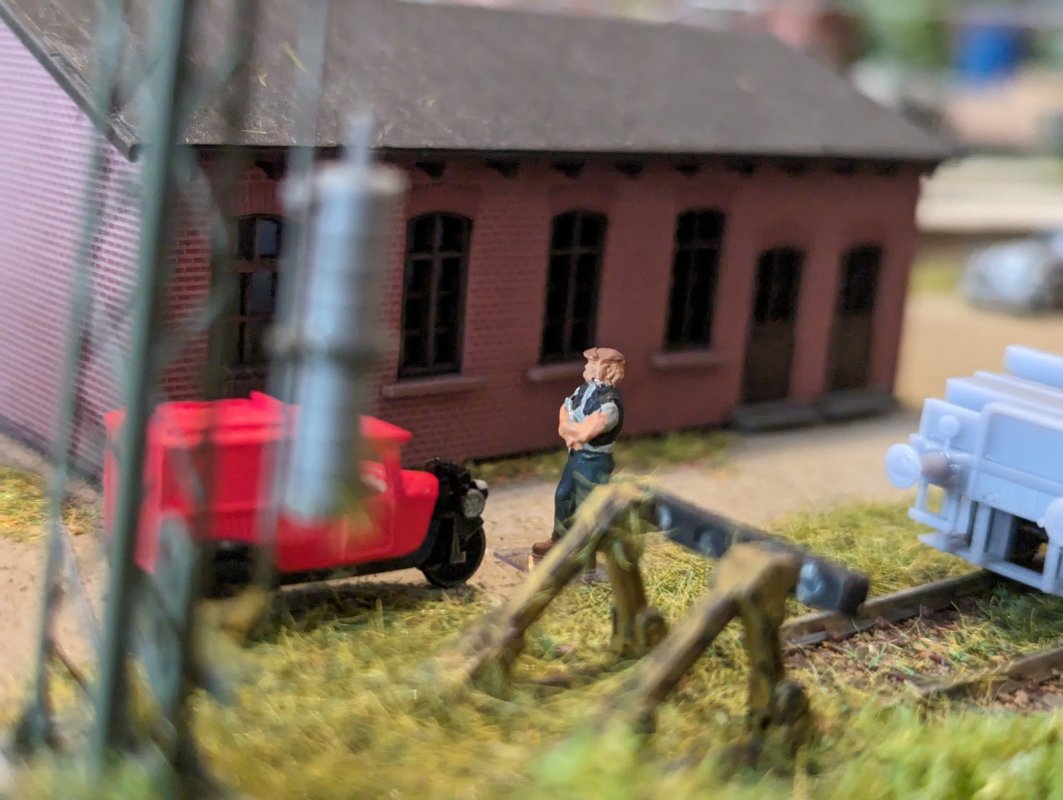

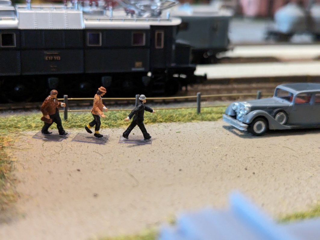

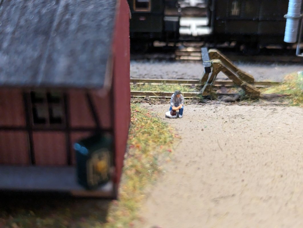

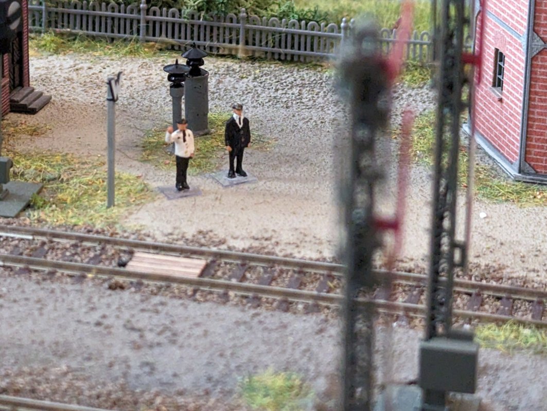

Unsere Freunde sind auch schon aktiv!
- Am Stellwerk stehen Herr Brodersen und Herr Godfredsen und freuen sich über den reibungslos ablaufenden Bahnbetrieb. (Naja, so reibungslos läuft es bei mir noch nicht.)
- Hinter dem Stellwerk steht ein rotes Moped. Da ist wohl der Lehrling Börge auf dem Stellwerk.
- An Yvonne kommt so schnell keiner vorbei, auch nicht Komissar Jennsen!
- Dynamit-Harry ist in seine Arbeit vertieft. Außer lautes "Krawumm!" hört er sicher auch nicht mehr viel.
- Was führt das "dumme Schwein" im Schilde?
- Egon, Benny und Kjeld machen sich aus dem Staub.

Zum Umsetzen der Loks benutze ich eine Röhre von TrainSafe. Die Lok fährt ein, ich nehme die Röhre und stecke sie an das Umfahrgleis, die Lok fährt aus.
Daß es keine Kreisbahn geworden ist, habe ich absichtlich so gewählt. Meinem alten Herrn gefällt das nicht so. Immer wenn er die Anlage sieht, meint er, daß am Ende doch noch ein Bogen fehlen würde. :)
Ehe das Umsetzen der Loks nötig ist, vergeht Zeit. 6 Züge und zwischendurch noch 2 Triebwagenzüge und Rangierarbeiten im Bahnhof - das dauert! Beim Umsetzen der Loks im Schattenbahnhof möchte ich immer auch Wagen in den Nahgüterzügen austauschen.

Der (spätere) ET 87 ist ein Fertigmodell *) von "Stromlinie", ebenso der ET 89 "Rübezahl".
Der ET 88 ist ein Fertigmodell von ehemals "Spoorlijn120" (= Ralph Nowak).
Die tollen Modelle sind schon sehr lange bei mir. Die gibt es so (fertig), soweit ich weiß, nicht mehr. Ob sie noch als Bausätze, z.B. bei DNA-Modelle, zu haben sind?
Ich wollte eigentlich nicht vorführen, was ich so besitze, sondern freue mich einfach, daß ich die schönen Fahrzeuge endlich einsetzen kann! Diese Triebwagen waren, neben einigen Elloks, Kindheits- bzw. Jugendtraum nach dem Lesen von Ellok- und Triebwagen-Archiv. Der Traum wurde schließlich wahr. Das betrifft eben auch die EP 216 von "TT filigran", die E 91.8 von "Spoorlijn120" u.a.

- Wie machen sich denn die "Ankoppelgleise" von Trainsafe - also ich meine die schwarzen Adapter zum Ankoppeln der Trainsaferöhren? Funktionieren die mechanisch und elektrisch zuverlässig? Ich suche auch nach einer solchen Möglichkeit. Ich schwanke noch zwischen Trainsafe, Wawiko oder Selbstbau (mit Multiplex und einer Sichtscheibe, aber egal).
- Womit hast Du begrünt? Hast Du ein elektrostatischen "Begrüner" und wie sind Deine Erfahrungebn damit?
- Im anderen Blogeintrag, bei dem es über den Schattenbahnhof geht, sind solche rechteckigen hellgrauen Flächen in den Gleisen zu sehen. Sind das elektromechanische Entkuppler?
1.) Die Übergänge zu den Adaptern für die Röhren von TrainSafe sind nicht so optimal ("Rampe" durch untergelegte Pappe notwendig gewesen, Verbindungslaschen zu den Gleisen waren auch suboptimal. Zumindest bei mir.). Sonst funktioniert das prima! Auch das Ankoppeln der Röhren. In der langen Röhre parke ich übrigens den empfindlichen ET 87. :)
2.) Begrünung erfolgte elektrostatisch. Unterschiedliche Faserlängen, die mir gerade in die Hände fielen. Machte sich sehr gut.
3.) Nein, das sind keine Entkuppler! Den Schattenbahnhof beobachte ich über eine Rückfahrkamera. Durch die weißen Kartonstückchen sehe ich, ob ein Zug weit genug im Gleis steht, ohne die Nachbarn zu behindern.
