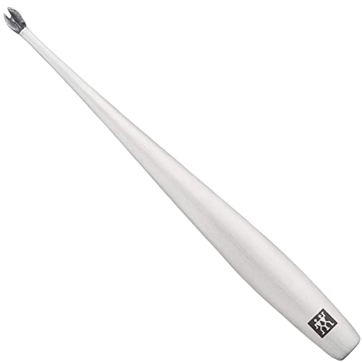

Die alten Radlenker wollte ich zunächst vollständig wegdremeln. Das war ziemlich mühsam. Meine Beste hatte da eine tolle Idee: Die alten Radlenker wurden mit einem Nagelhautmesser aus dem Fundus ihres Kosmetikschrankes weggeschnitten! Man sollte aber eine möglichts stabile Variante nutzen. Wie so ein Teil aussieht, zeigt das Bild.

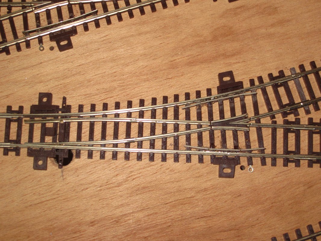

Bild einer Weiche:
So, hier ist nun das versprochenes Bild einer umgerüsteten Weiche. Inzwischen auch noch geputzt, wobei es im Makro sowieso immer schlimmer als in natura aussieht.
