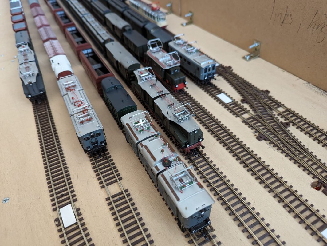

Von links nach rechts: eine E 92.7, ein bayerische E 77, eine preußische E 91.8, die EG 571, die EP 216, eine E 36. Im Hintergrund der "Gläserne Zug"
