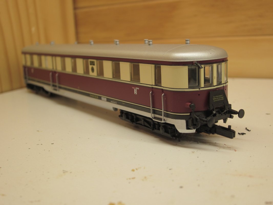

1.) Erst einmal begann ich mit der Komplettierung des VT 137 / VS 145 (Ep. II) von Tillig und noch einem Steuerwagen (Ep. III). "Lustig" finde ich den Hinweis, daß aufgrund der Farbgebung der Modelle die Paßgenauigkeit nicht gewährleistet werden kann! Heißt: Die ohnehin sehr kleinen Löcher sind mit Farbe zugekleistert. Zum Glück besitze ich 'ne Nadel zum Aufheben kleiner Papierschnipselchen o.ä. . Damit habe ich die Löcher aufgebohrt und erweitert. Mit einem dünnen Bohrer - auch nicht das, was der "normale" Käufer eines Tillig-Modells unbedingt hat - wurden die jeweils unteren Löcher der Griffstangen erweitert. Nun konnten diese eingesteckt werden. Diese Teile sind nicht immer richtig rund und lassen sich deshalb mit einer Pinzette nicht gut greifen. Auch die geplante Form ist nicht immer exakt. Durch die etwas aufgeweiteten Löcher ließen sie sich aber schließlich doch einigermaßen gut einhängen. (Verluste gab es aber auch. :( ) Das Zurüsten der Stirnseiten war wieder eine neue Herausforderung: Dort wo die Steuerungskupplungen angebracht werden, mußte ich die Bohrungen auch leicht erweitern. Das Signalhorn sitzt stramm. Die Signalstütze habe ich nicht verbaut, da ich sie mit Sekundenkleber hätte ankleben müssen, denn es gibt für ihre Befestigung nur eine schmale Nut, aber keine Bohrung. Das Anbringen der leicht zerbrechlichen Griffe für den Übergang ist eine Zumutung! Ich habe sie schließlich fortgelassen, da sie bei Entkuppeln ohnehin stören und sehr gefährdet sind. Die Übergangsbleche selbst müssen irgendwie eingeklippst werden. Hat nach einiger Fummelei auch geklappt. Ein Blech habe ich aber mit Plastikkleber befestigt.
Im übrigen habe ich zur Sicherung der ganzen angesteckten Teile "Bindan" (ein Weißleim) unverdünnt genommen. Das funktioniert prima!

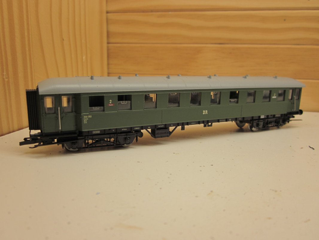

2.) Bei den Eilzugwagen / Karwendelwagen bin ich ähnlich vorgegangen. Da wußte ich auch schon, was mich eerwartet. Und so klappte es besser bzw. machte mehr Spaß.

Ich nehme Bohrer 0,5mm und ggf. größer für die Proxxon-Minibohrmaschine (Art.-Nr. 28864). Die liegen gut in der Hand, brechen nur schwer ab. Damit lassen sich die Löcher für die Zurüstteile von Farbe befreien.
Pinzetten gibt es welche mit geriffelter Greiffläche. Damit lassen sich die Griffstangen kraftschlüssig greifen und einsetzen.
Die Löcher bohre ich vorzugsweise durch und benetze die innere Öffnung nach Einstecken der Teile ganz leicht mit flüssigem Kunststoffkleber #9995 von Kibri.

Kleine Bohrer gibt es als Konvolut z.B. bei Conrad in den Abstufungen 0,3 ... 0,8mm. Dazu habe ich noch ein - weiß jetzt nicht so recht die richtige Bezeichnung dafür - kleines "Heft" mit Dreibackenfutter zum Einspannen der Bohrer. Damit kann man die Löcher mit Hilfe der Bohrer von Hand bearbeiten.
Bei den Pinzetten habe ich eher die Erfahrung gemacht, welche mit glatter Greifffläche zu nutzen. Mit geriffelter Fläche schnipsen mir die kleinen Griffstangen immer weg. Alternativ habe ich auch schon kleine spitze Flachzangen genutzt.
Bei den Klebern gehen die Meinungen stark auseinander. Ich habe bisher "UHU endfest" genutzt. Zu diesem Kleber hat mir ein Boarder geraten. Der Kleber ist ca. 30-45min bearbeitbar. So richtig endfest ist er aber erst nach Stunden. Die Reste des Klebers um eine Klebestelle herum kann man vorsichtig mit Fingernägeln oder kleinen Uhrmacherschraubenziehern am Modell entfernen. Kleine Haltegriffe (z.B. an der 106) könnte ich nicht, wie im Handzettel des Modells angegeben, mit Sekundenkleber kleben. Ich hatte mehrere Anläufe gebraucht, die Enden der kleinen Teile in die vorgesehenen Löcher zu stecken. Dabei hätte ich mit dem Sekundenkleber alles vermurkst.
Holzleim (z.B. Ponal) funktioniert auch recht gut zum Befestigen kleiner Teile. Das habe ich schon probiert. Das wird übrigens von "Heris" empfohlen.

Zur Signalstütze am VS: Bei mir hat sich bewährt, den Vierkantzapfen der Signalstütze etwas "pyramidenstumpfförmig" anzuspitzen (mit feinem Sandpapier belegtes Eisstäbchen) und dann straff in das rechteckige Loch in der Fenstersäule einzudrücken. Man muß natürlich vorsichtig probieren, wie viel Material weg soll, damit die Stütze sicher hält, aber auch nicht gewaltsam eingedrückt werden braucht.
Wenn man die Trennstellen der Griffstangen vom Spritzling mit dem o.g. Stäbchen etwas anfast / anspitzt passen sie eigentlich gut in die Aufnahmelöcher beim VS. Bei meinen VS brauchte ich da nichts aufzubohren.
Danke für diesen Tipp! Die Teile habe ich noch, so daß ich es ausprobieren kann.
Ich habe in die Pinzette zur Griffstangenmontage vorn quer eine feine Nut mit der Diamantscheibe eingeschliffen, in welche die Griffstange eingelegt wird. Somit springt diese nicht mehr weg und verdreht sich auch kaum noch wenn sie einmal fixiert ist. Diese Spezial-Pinzette wird nur noch zur Griffmontage verwendet. Die Nut sollte so weit vorn sein, dass sie die Griffstange noch sicher hält, andererseits im eingesteckten Zustand der Stange noch keinen Gehäusekontakt hat.
