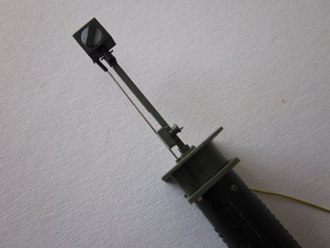

Heute habe ich aus bestimmten Gründen nicht die Muße, die Weichenantriebe einzubauen und mit der übrigen Elektrik zu beginnen. Doch mir fiel ein, daß es sinnvoll ist, die Bohrungen für die 3 Viessmann-Signale einzubringen, damit für deren Anschluß alles vorbereitet ist. Gesagt getan! Vorbohren und mit 13 mm aufbohren. Wäre eigentlich alles gewesen. Zum Glück aber kam noch der übliche Spieltrieb auf, und ich wollte die Signale einstecken. Bei den beiden Hauptsignalen - kein Problem. Doch das Gleisperrsignal bot gleich zwei Überraschungen! :eek:
1. Problem: Es genügte nicht einfach eine Bohrung für den Antrieb, sondern es sollte ein 15x15 mm großes Viereck eingearbeitet werden! Das Signal besitzt nämlich - wofür auch immer, wahrscheinlich nur für die Beleuchtungseinrichtung - ein Art "Sockel".
Mühsam wurde nun die Öffnung aufgefeilt. Paßt!
2. , sehr böses Problem: Dadurch, daß der "Sockel" nun auch mit versenkt wird, ragt der Antrieb jetzt deutlich unter die Rahmenunterkante! "Modellbau Menninghaus" hat die Rahmenhöhe + Plattendicke wohl so gewählt, daß übliche Weichenantriebe und "normalerweise" auch die Signalantriebe durch den Rahmen geschützt liegen. Das Gleissperrsignal von Viessmann weicht davon aber ab!

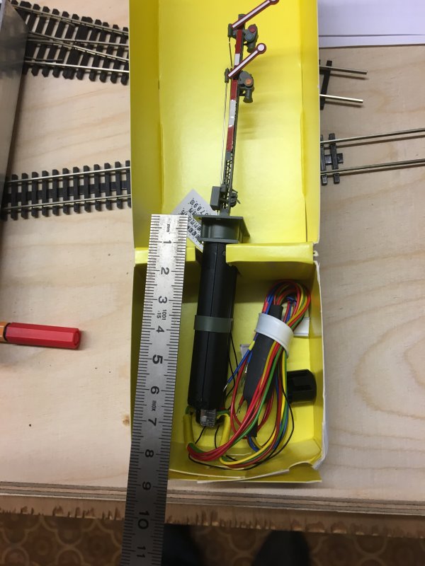

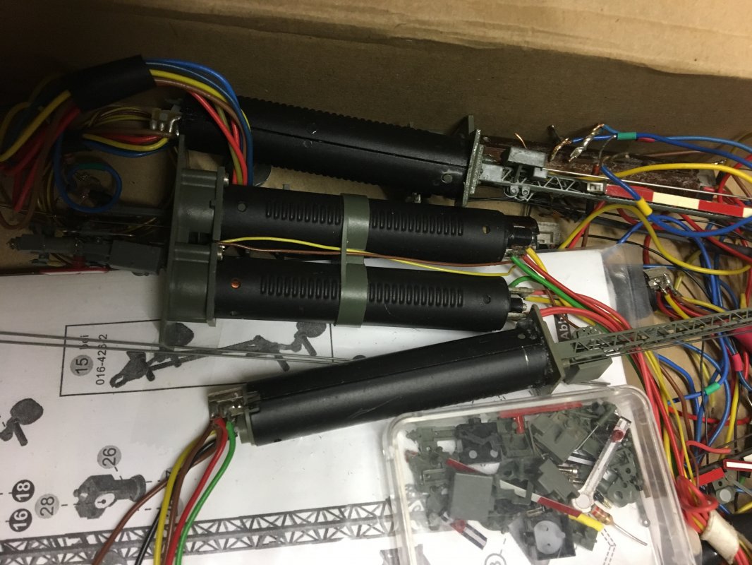

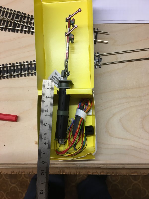

Ich hab grad mal geguckt, was hier so rum liegt: die haben aber immer diesen viereckigen Flansch und sind 75 mm lang…
Viessmann Signale sind evtl. „Bastelwerk“

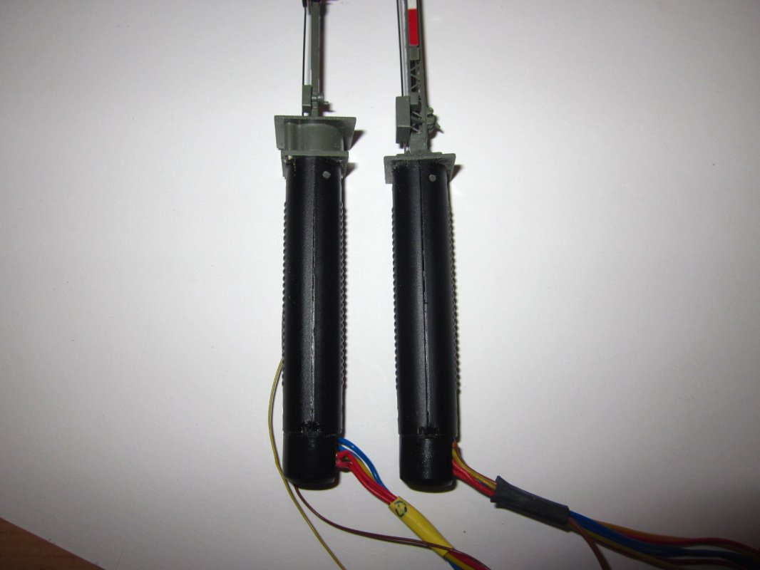

@Ralf_2
Meine beiden zweiflügliegen, gekoppelten Haupsignale haben zwar den "Flansch", aber nicht den "Sockel" darüber bzw. darunter, welcher mit versenkt wird. Dadurch ragen sie um diesen vermindert weniger tief nach unten.
Die Rahmenhöhe für die Platte ist wohl vom Hersteller doch ein wenig knapp bemessen worden. :( Aber so ist es nun einmal. ...
Das obere und das untere Signal in Deiner "Kramkiste" auf dem rechten Bild besitzen diesen Sockel auch nicht. Ältere Bauart? Oder liegt es bei dem von Dir ausgemessene zweiflüglige Signal daran, faß es z w e i Antriebe besitzt, um die Flügel getrennt zu stellen?
Warum aber dann das Gleissperrsignal das zusätzliche Teil besitzt? Beleuchtung? Mechanik zur Verkürzung des Stellwegs? ... ?

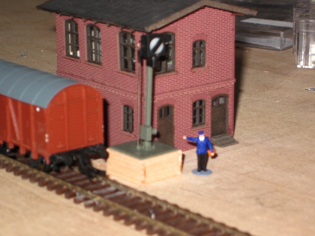

O.k. Passend breite Holzstreifen aus der Restekiste vom Bau meines MoBa-Schrankes gefunden! Schnell gekürzt und zusammengeleimt.
Hmm. So richtig toll sieht es nicht aus. :confused: Irgendwie doch zu hoch, und eine gute Erklärung für den recht hohen Sockel (knapp 8 mm, fast 1 m beim Vorbild) habe ich auch noch nicht. (Übrigens steht es nicht so dicht am Gleis wie es auf dem Foto zu sein scheint.)
