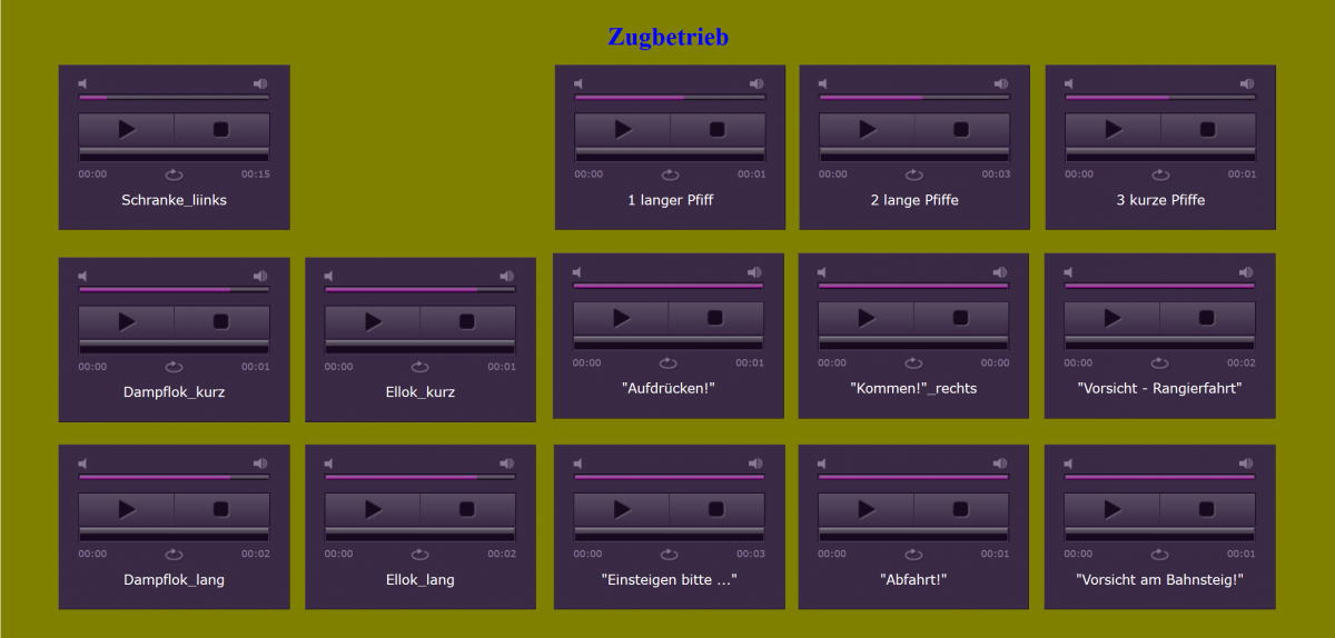

    Für meine Modellbahn wünschte ich mir Hintergrund- und Betriebsgeräusche.
    Für die H0m-Bahn nutze ich den "SoundDirektor" von Uhlenbrock. Dort kann man ein Geräusch als "Schleife" einsetzten, 10 Geräusche per Taste auslösen und etliche weitere Geräusche durch Zufall abspielen lassen. Man kann dabei einstellen, ob sich ein Geräusch unterbrechen lassen kann. Die Geräusche und die Einstellungen entnimmt das Modul dabei einem USB-Stick. Vorher legt man bei den aufzuspielenden Geräuschen mit einem geeigneten Programm fest, ob sie links, rechts oder in der Mitte zu hören sein sollen.
    Klingt ja erst einmal nicht schlecht. Aber leider wird die sogenannte Schleife durch die anderen Geräusche unterbrochen und beginnt stets von neuem. Andere (unterbrechbare) Geräusche können ungewollt durch ein Zufallsgeräusch unterbrochen werden ...
    Auf der Suche nach etwas besserem fand ich in den Tiefen des Netzes das Programm "MoBaSound". Der Beschreibung nach genau das, was ich suchte! Aber leider offensichtlich schon ewig nicht mehr unterstützt. Und selbst die Demo-Version funktioniert nicht!
    Dann gibt es noch etwas ähnliches aus Amerika. Eigentlich gedacht, um Musik und andere Dinge zu mischen. Es wäre prima geignet (Demo-Version ausprobiert), kostet aber über 700 Dollar!
    Und es gibt ein Programm, welches, entgegen der Aussage in der Kurzbeschreibung, leider nur mit dem sehr teuren Modellbahnsteuerungsprogramm zusammen läuft. Letzteres brauche ich nicht und so kann ich Ersteres leider nicht nutzen!
    Deshalb habe ich angefangen, mir selbst meinen eigenen "MobaSound" zu basteln - auf HTML-Basis! Genutzt habe ich dafür "Serif WebPlus X8".
    Zufallsgeräusche gehen da nicht. Doch ich will noch verschiedene geeignete Geräusche mit zwischengeschalteten unterschiedlich langen Pausen zu mindestens drei verschiedenen Dateien zusammenstellen. Läßt man diese jeweils als Schleife laufen, so sollte nicht mehr unbedingt eine gewisse Regelmäßigkeit zu hören sein!
    Schön ist, daß ich für jedes Geräusch die Endlosschleife starten kann, wenn geignet, und auch die Lautstärke einstellen kann. Und es lassen sich alle Geräusche gleichzeitig abspielen! Das heißt, die Grundgeräusche laufen stets weiter. Leider kann man die Balance an dem Player nicht einstellen; so muß das Geräusch, auf die Seite bezogen, vorher entsprechend bearbeitet werden.
    Wenn man Aktivboxen o. ä. anschließt, erhält man auch ordentlich "Bums".
    Zunächst hatte ich geschrieben, daß es auch mit meinem Tablett einwandfrei funktioniert. Stimmt leider so nicht ganz! Auf meinem alten "Acer iconia Tab" (vom Hersteller nicht mehr unterstützt) mit dem alten Opera-Browser läuft's prima. Lediglich die Überschriften werden nicht vollständdig angezeigt. Auf dem neueren Tablett von Samsung mit aktuellem Opera-Browser haut es nicht hin! Und auf beiden Tabletts tut es auch Firefox nicht. So werde ich wohl für die Modellbahn das "ausrangierte" Acer-Tablett nutzen.
    Mein Probemuster biete ich hier zum Download. Es soll nur als Anregung dienen.
    Ungefähr so soll es für meine Anlage sein. Die 3 Endlosschleifen für die "Zufallsgeräusche" muß ich noch zusammenstellen. Und auch noch weitere Geräusche, die sich einzeln abspielen lassen, wie z.B. Arbeitsgeräusche der Maschinenfabrik, Geräusche auf den 3 Ladestraßen u.ä., muß ich noch zusammenstellen.
    Genutzt habe ich bisher das kostenlose Programm "Audacity" zur Bearbeitung meiner Geräusche. Jetzt habe ich ein (für private Nutzung) ebenfalls kostenloses Programm ("Mixpad") entdeckt, mit dem sich wesentlich komfortabler arbeiten läßt. Z.B. lassen sich verschiedene Geräusche sofort in eine Spur ziehen (wenn sie bereits für sich die richtige Lautstärke besitzen), oder von dort in eine andere Spur ziehen, um dort noch Lautstärke und Seite zu korrigieren. Und man kann die Geräsuche innerhalb einer Spur gleich einander überlappen lassen! ---- All den andren Schnickschnack nutzen nur die Profis. Doch "Einem geschenkten Gaul ... "
    http://www.nch.com.au/mixpad/de/
    Viel Spaß beim Ausprobieren meines kleinen Projektes!
    Wichtig: Funktioniert nur, wenn die Dateien und das Verzeichnis ausgepackt werden!
    Auch wichtig: Viele haben schon reingeschaut und den Test heruntergeladen. Über eine Rückmeldung der Tester würde ich mich freuen. Vielleicht hat ja jemand eine bessere Idee ?
    Update 08.02.2018: Aufgrund der Dateigröße der "Zufallsscchleifen" werde ich das jetzt fertige Projekt nicht hochladen. Es ist aber so geworden, wie ich es mir vorgestellt hatte! :) Und für Euch sollte es ja auch nur eine Anregung sein, wie sich eine Geräuschkulisse für die Modellbahn realisieren läßt.
    Vielleicht kann mir aber jemand noch einen WEB-Editor nennen, mit dem sich das auch verwirklichen läßt, das Ergebnis aber auch auf verschiedenen Geräten und mit verschiedenen Browsrn funktioniert? Das wäre tolll!
