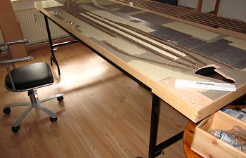

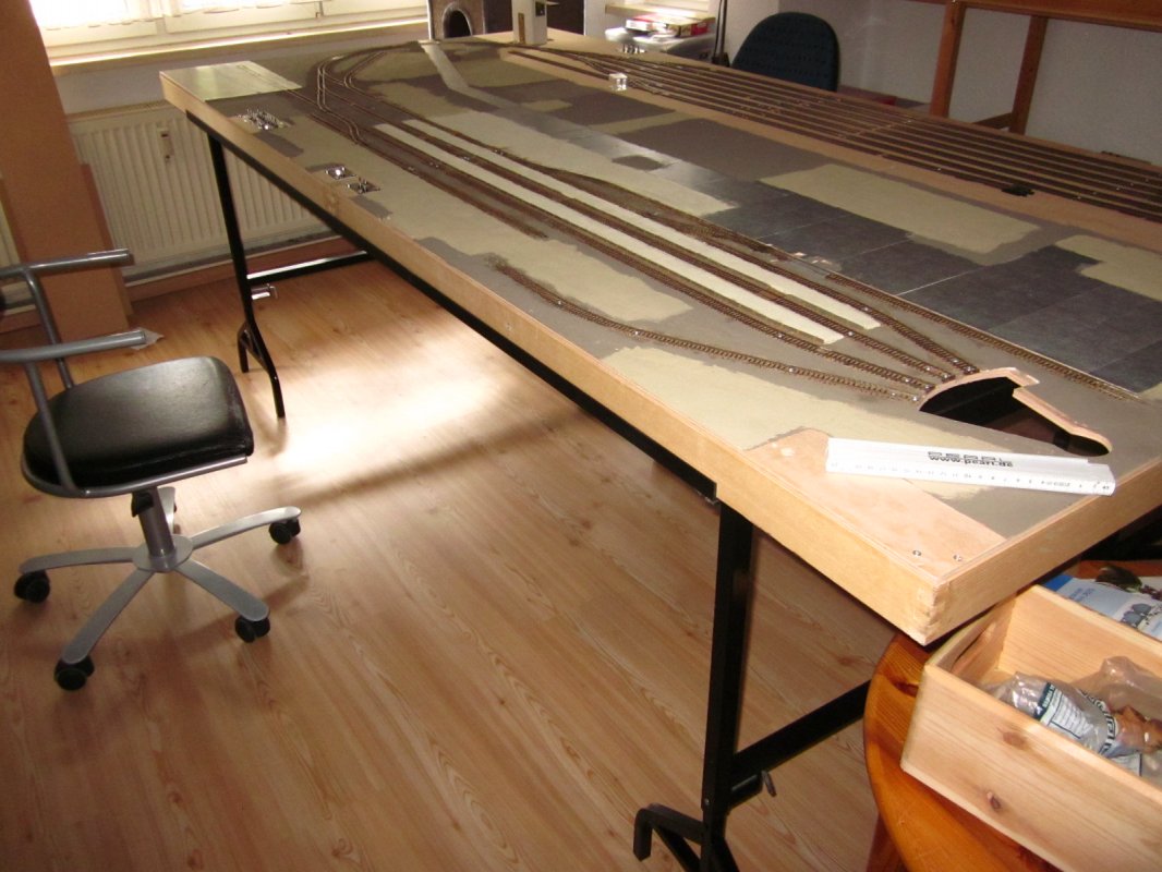

Vor dem Weiterbasteln sollte die Anlage erst einmal "richtig" aufgestellt werden, damit sie nicht wieder zerlegt werden muß und dabei vielleicht auch noch Bäume und Signale oder anderes beschädigt werden.

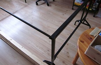

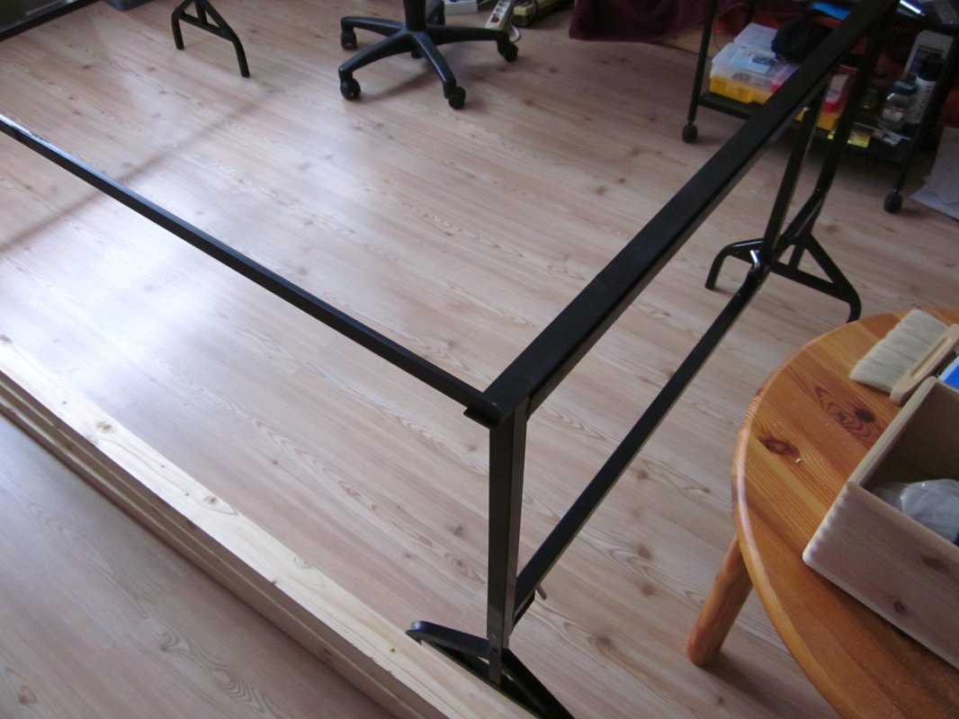

Ich habe mir dafür 2 Böcke von HELLWEG besorgt. Die waren im Angebot für 14,95 € das Stück (statt über 30 €!), und sie sind in der Höhe und in der Breite verstellbar.

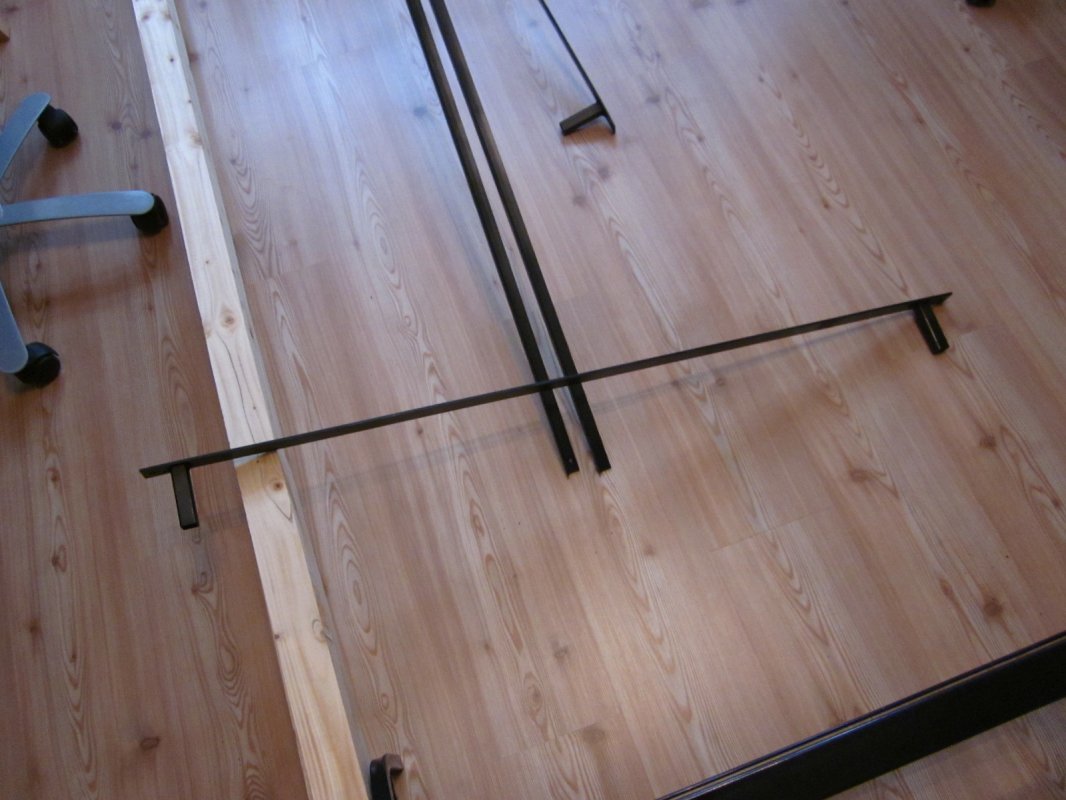

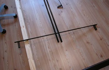

Die Abschlußkappen oben an den Vierkantrohren habe ich entfernt. An zwei Flacheisen hat mein Vater je zwei Vierkantrohre geschweißt, die sich oben in die Böcke stecken lassen. Die Flacheisen haben an den Enden Langlöcher. Dort habe ich dann zwei Winkeleisen im notwendigen Abstand angeschraubt (Senkkopfschrauben). Und in diesen Winkelprofilen liegen nun die Anlagenhälften!

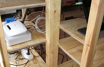

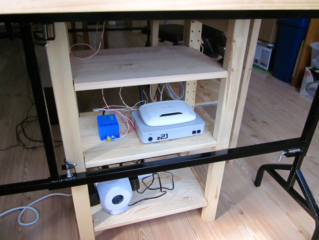

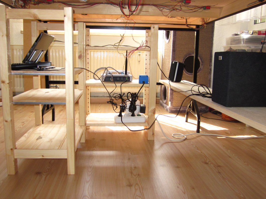

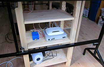

- Hinten könnte ein langes, unten verstärktes Brett aufgelegt und mit Winkeln gegen Verschieben gesichert werden. Dies bietet dann Platz für Steckdosenleiste, Trafos / Netzteile, Router, z21, Boxen für den MoBa-Sound. / Alternative: kleiner Rollcontainer.
- Vorn könnte ich einen kleinen Rollcontainer unterschieben. ==> Da muß ich doch endlich wieder einmal nach IKEA zur Ideensuche fahren! ;)

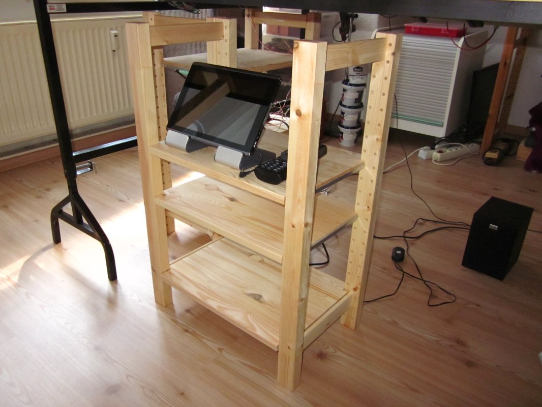

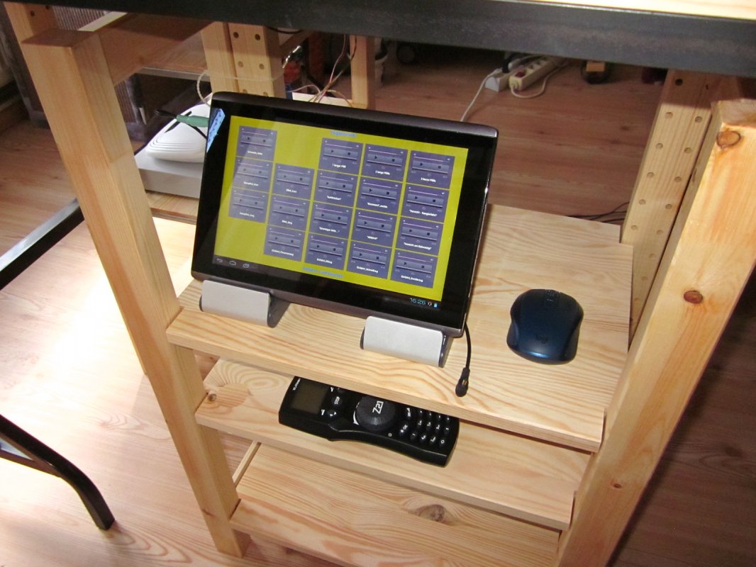

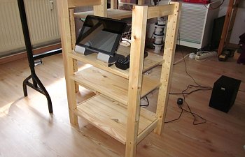

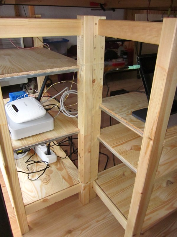

Am letzten Montag waren wir nach langer Zeit endlich (!) wieder einmal bei IKEA. :) Einen passenden kleinen Rollcontainer habe ich nicht gefunden. Dafür wurden es aber zwei kleine Regale vom Typ "IVAR". Die großen Regale kann man mit einem Metallkreuz stabilisieren. Doch die sind für die kleinen Teile zu groß, andere nicht verfügbar! Laut einem Verkäufer sei eine Stabilisierung nicht notwendig. O.k. ... Nach dem Zusammenbau wackeln beide Teile aber wie Lämmerschwänze! Nun könnte ich ja professionell dünne Latten zuschneiden und hinten einmal diagonal anschrauben. Doch ich habe festgestellt, daß sich die Regale gegenseitig stützen können. (Sie stehen nebeneinander über Eck.) Also wurden sie an zwei Stellen einfach mit Kabelbindern gegeneinander verzurrt! Paßt und läßt sich jederzet leicht demontieren!

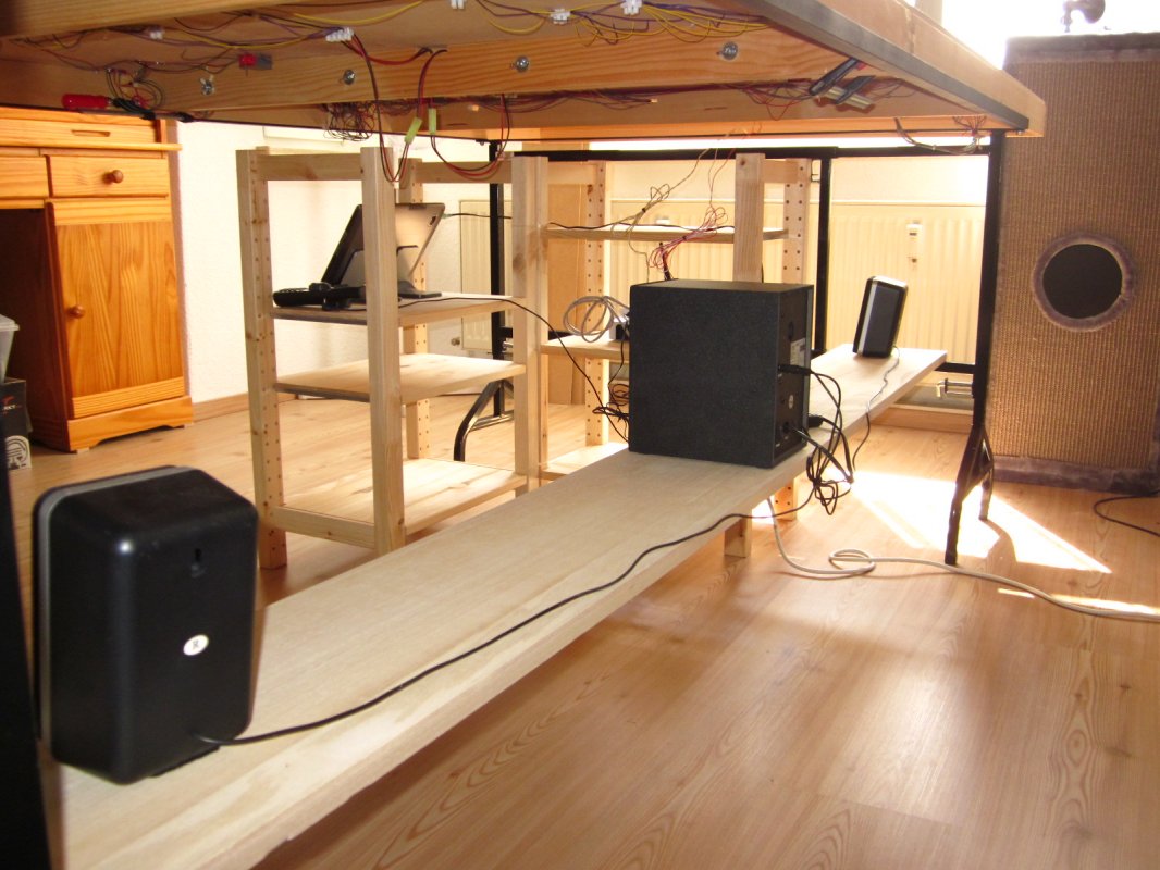

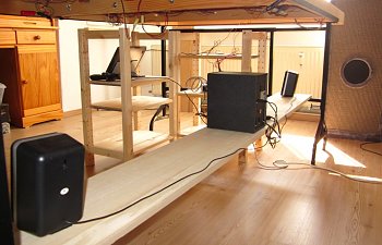

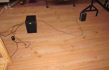

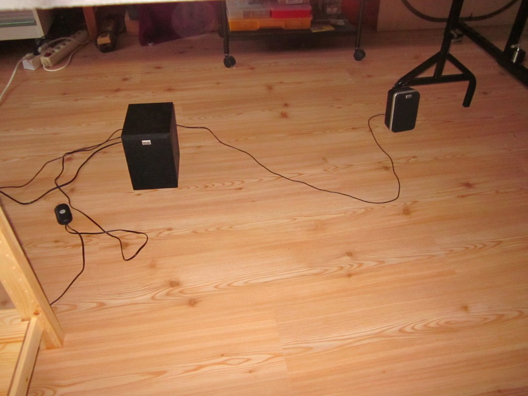

Für die Lautsprecher möchte ich hinten auf die Querträger der Böcke längs ein 2 .... 2,5 m langes Brett legen, welches mit kleinen Winkeln gegen Verschieben gesichert wird. Deshalb geht es morgen noch in den nahen Baumarkt. :)

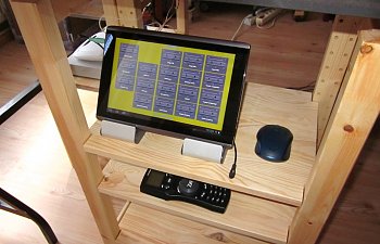

Die Zuleitungen vom Trafo bzw. von der Zentrale zur Anlage werden noch verändert, die Netztkabel natürlich auch noch etwas zusammengefaßt. Gleiches trifft dann auch für die Kabel zu den Lautsprechern zu. Mein altes Tablet zur Steuerung meiner Hintergrundgeräusche ist auch dann gut zu sehen, wenn mein "MoBa-Stuhl" hoch gestellt ist.

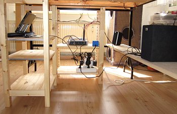

Jetzt herrscht auch Ordnung! :applaus: Das Brett für die Lautsprecher ist besorgt, mit Sicherungswinkeln versehen und aufgelegt.
Die Kabel und Leitungen wurden mit Kabelbindern möglichst kurz zusammengefaßt.
Bei Bedarf (Umzug oder Renovierung) läßt sich alles relativ einfach wieder demontieren.
