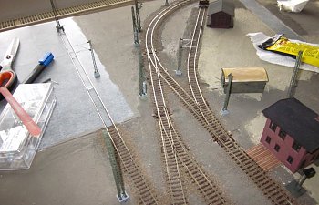

Der Hintergrund ist bestellt. Nun sollte endlich die Begrünung stattfinden. Da fiel mir ein, daß doch dafür auch der Standort der Fahrleitungsmaste feststehen sollte!
Verwendet wird Material von VIESSMANN.
Zunächst habe ich erst einmal die entsprechenden Maste mit den Hebelspannwerken versehen...

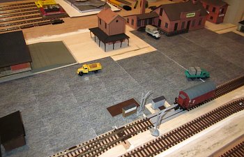

Heute habe ich nun endlich auch gepflastert. Ob ich von der H0-Pappe Randstreifen fertige, das weiß ich noch nicht.
Wie sich im Nachhinein herausgestellt hat, glänzt die Prägepappe ein wenig. So sind Unebenheiten deutlich zu sehen (in Wiklichkeit ja auch nicht spiegelglatt), und...

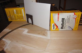

Eigentlich wollte ich heute Sperrholzplatten für den Hintergrund kaufen. Da sah ich, daß mir noch Maße fehlten. Zum Glück! Denn beim Nachmessen wurde ich mit meiner ursprünglichen Idee unzufrieden. Die Strecke sollte durch einen Tunnel in den Schattenbahnhof führen. Wage...

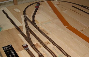

Hallo, es gibt wieder Neuigkeiten!

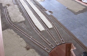

Ich habe die Gleise im Bahnhofsbereich und im Bereich von Ladestraße und Maschinenfabrik "eingebettet". Auch die Bereiche für andere Bauten und am Bahnübergang wurden geschaffen. Ich habe 2 mm starkes Balsaholz dafür verwendet. Beim Aufkleben (Ponal Classic)...

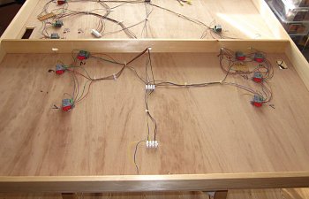

Hallo!
Heute wieder einmal ein kleines Update. Die eine Plattehälfte ist verdrahtet! Dabei erhielten die Weichen eine Herzstückpolarisierung. Die Kühn-Weichen sind dafür schon vorbereitet. Mühe machte es, die Weichen im Schattenbahnhof doppelt zu versorgen. Sie sollen sich nämlich von vorn...

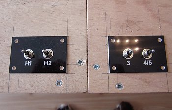

Hallo!
Heute habe ich endlich die Öffnungen für die Stellpulte in die Platte gesägt! Beim Punkt "Einbau" zeigte sich aber gerade, daß die Bohrungen, durch die M4-Schrauben gesteckt werden sollten, irgendwie zu klein sind. :( Also heißt es, neue Schrauben zu besorgen oder die Löcher zu erweitern...

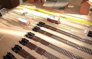

Die Gleise sind nun endlich alle verlegt! Interessanterweise entgleisen an den Weichen von Kühn auch zwei Reko-Wagen von Kühn! :) (Eigentlich sehr ärgerlich.) Die ersten Bilder zeigen, wie die Loks im Schattenbahnhof manuell umgesetzt werden sollen. Ich habe diese Adapter bei TrainSafe...

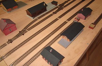

Hallo!
Hier ein paar Bilder von der 2. Stellprobe. Ich habe 2 Gebäude fortgelassen und einige umgestellt. Nun bin ich (erst einmal) zufrieden. :)
