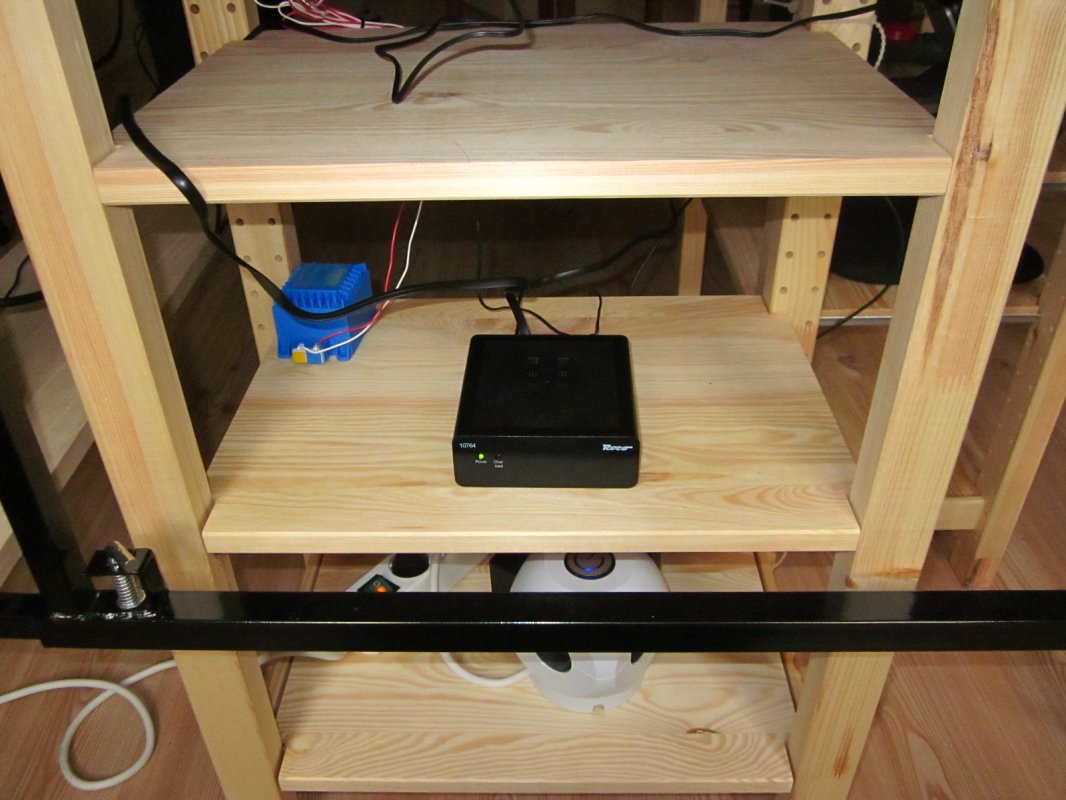

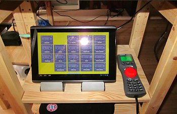

Wenn man alles soweit eingerichtet hat, juckt es in den Fingern, ein wenig zu spielen! (Selbst bei @iwii mit seinen umfangreichen Projekten scheint es so zu sein, betrachtet man die Bilder seiner Bauberichte. :) ) Also Loks und ein paar Wagen auf die Platte gestellt und rangiert! Benutzt habe ich zur weißen "z21" ein Tablet / Smartphone bzw. eine ROCO-WLAN-Maus. Bei ersteren kann man die Lok optisch wählen, wenn Bilder in der Bibliothek sind. Auch die möglichen Funktionen sind dort augenfällig dargestellt, wenn man alles ordentlich eingegeben hat. Die WLAN-Maus ist auch kein Problem, da sich schnell die Lokadresse eingeben läßt. Ich habe dafür eine Tabelle. Die Funktionen muß man aber im Kopf oder irgendwo aufgeschrieben haben.
Die App auf Tablet / Smartphone ist so eingestellt, daß die Zentrale abgeschaltet wird, sobald die Verbindung abbricht - durch Home-Taste, App-Absturz oder eingehendes Telefonat. Bei der WLAN-Maus ist das jedoch n i c h t der Fall! ROCO hat da ein wenig gegengesteuert, indem das Batteriefach zugeschraubt werden soll. So soll wohl verhindert werden, daß beim Runterfallen der Maus die Batterien herausfallen. Das ändert aber nichts daran, daß es einen Wackelkontakt geben kann oder die Batterien auch einmal alle sind. Dann hilft nur ein Hechtsprung zur Zentrale zum Drücken des Stoppknopfes, um eine Zugkatastrophe zu verhindern! (Der Absturz einer Lok in die Drehscheibengrube endete glimpflich. Wäre die Lok über die Drehscheibe gefahren, dann hätte es einen Absturz von der Anlage gegeben!)
Bei ROCOs Zentrale mit der "MultimausPro" (= Funkmaus) wird die Anlage abgeschaltet, wenn die Verbindung zur Maus verloren geht durch zu große Entfernung, versagende Batterien, Absturz der Maus mit Herausspringen der Batterien, Wackelkontakt. Doch damit betreibe ich schon meine H0m-Anlage.
Nun hatte ich aber aus älteren Planungen noch eine "normale" Zentrale von ROCO liegen und zwei "normale" Multimäuse. Also, "back to the roots"! Die weiße "z21" wurde durch die "normale" Zentrale ersetzt und die beiden Mäuse angeschlossen - eine für vorn, die andere für den Schattenbahnhof. Die Kabel sind in der Länge völlig ausreichend und stören nicht! Die "Spielerei" mit der App ist hier nicht möglich, doch wie oben geschrieben: Die richtige Adresse ist schnell eingegeben.
===> Wieder ist ein Stückchen Betriebssicherheit gewonnen!

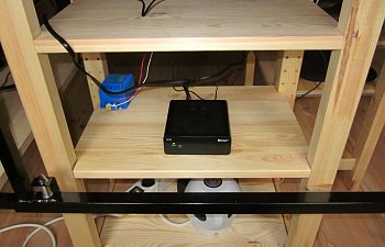

Doch nun sind sie nicht mehr kompatibel mit der alten, einfachen Zentrale! :( Deshalb mußte ich wieder umräumen, sodaß es in dem Regal wie auf den allerersten Bildern davon aussieht (Folge 034), denn den Router habe ich - wenn schon, denn schon - auch angeschlossen. Die beiden Mäuse lassen sich problemlos an der "z21" (die weiße) anstöpseln. :) Mit dieser gibt es auch keine Kompatibilitätsprobleme. Und bei Lust und Laune kann ich natürlich auch WLAN-Maus, Handy oder Tablet benutzen. :)
