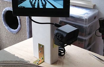

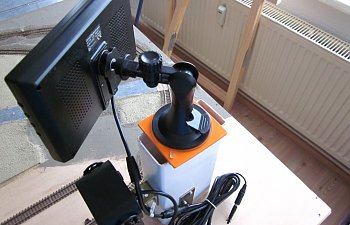

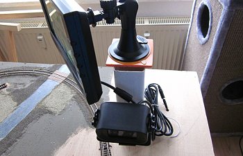

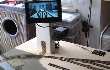

Ich habe nun jedoch die Halterung für die Kamera nebst Monitor *) zur Beobachtung des Schattenbahnhofs befestigt. Der Monitor wird mit seiner Windschutzscheibenhalterung oben auf der PVC-Platte mit seinem Gummisauger angebracht. Er wird oberhalb der Hintergrundkulisse zu sehen sein.
( *) Die Halterung ist das Teil, von dem in meinem Beitrag 028 zuletzt die Rede war. Mein Vater hatte diesen Geistesblitz und auch noch am selben Nachmittag die Halterung gebaut!)
Die weißen Stellen in den Gleisen hatte ich schon in einem anderen Beitrag gezeigt. Mit Hilfe dieser Pappstückchen kann ich dann erkennen, ob die Züge weit genug im Schattenbahnhof stehen.

Schreib dir noch die Gleisnummern daneben. Das könnte sich später als hilfreich erweisen.
Das hatte ich schon probiert, war aber nicht so toll.
Da ich aber ein bestimmtes System für die Aufstellung der Züge habe (und für die Durchnummerierung der Weichen - auch im Schattenbahnhof), sehe ich kein so großes Problem.
Übrigens hat die Kamera IR-LEDs, sodaß auch bei schlechter Beleuchtung gute Sicht herrscht. Und dabei fallen die weißen Pappscheiben in den Gleisen auch auf.
Auch wenn das Thema schon lange in einen Thread diskutiert wird. Das klingt nach Auto Rückfahrkamera/Monitor. Kannst du mal Hersteller, Typ und vielleicht wo erstanden schreiben. Danke.
Ja, es handelt sich um eine Rückfahrkamera mit Monitor. Im entsprechenden Thread hatte ich vor einiger Zeit diese auch vorgeschlagen. :)
Die von Dir gewünschten Angaben (Hersteller) wollte ich einstellen. Doch es steht nur in der Beschreibung, daß das System von CONRAD stammt. Keinerlei Herstellerangabe zu finden! :-(
Gekauft habe ich Kamera + Monitor 2014 bei CONRAD unter der damaligen Artikel-Nr. 85 64 33. (ca. 150 €)
