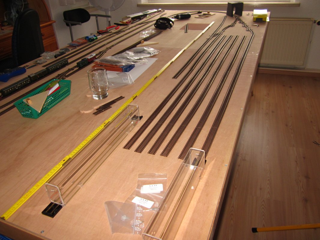

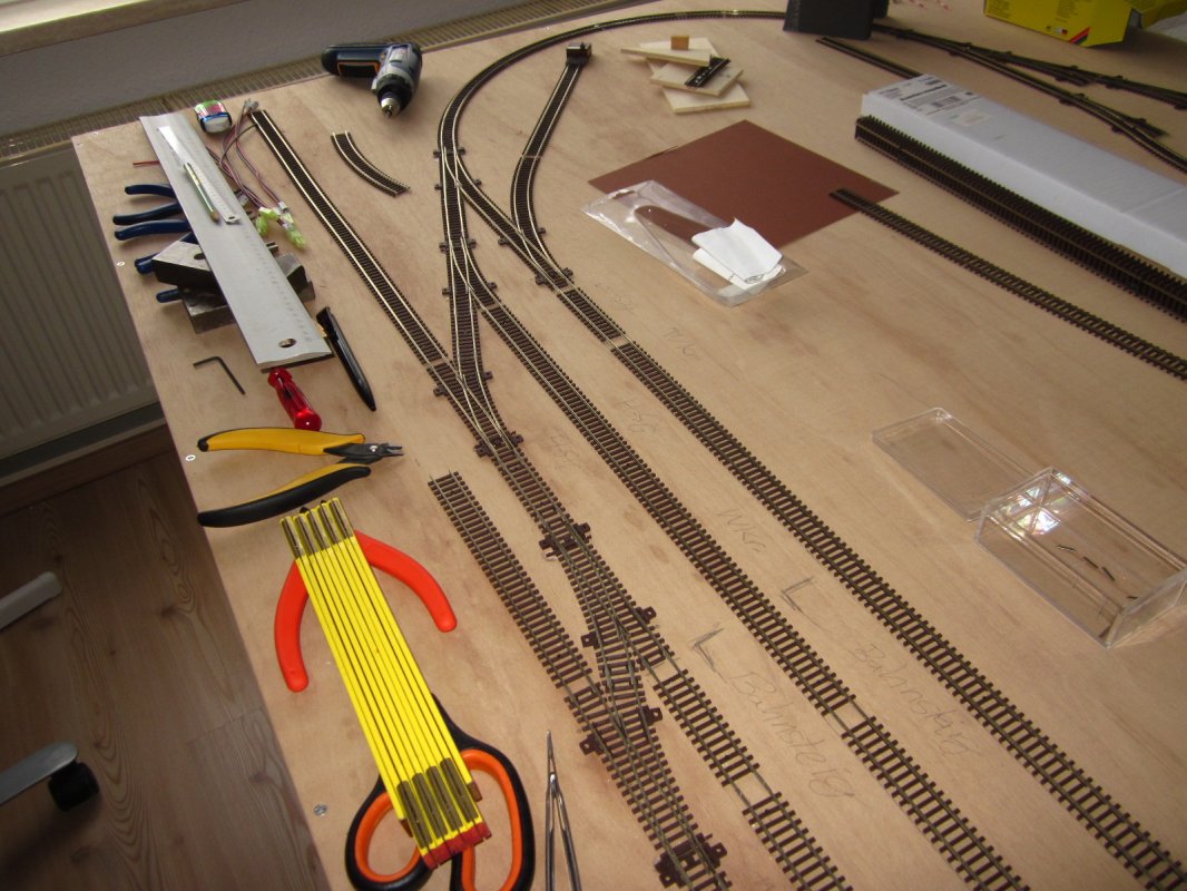

Wieder einmal hat meine Liebste gedrängelt, und so "mußte" ich mit dem Bau der Anlage starten. Das ging bisher recht flott vonstatten. :) Man mußte erst wieder in Schwung kommen und so einige Kleinigkeiten herausfinden.

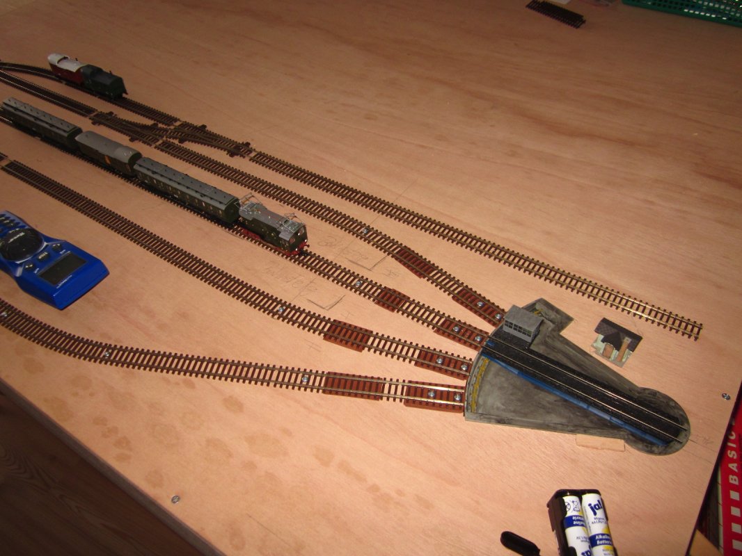

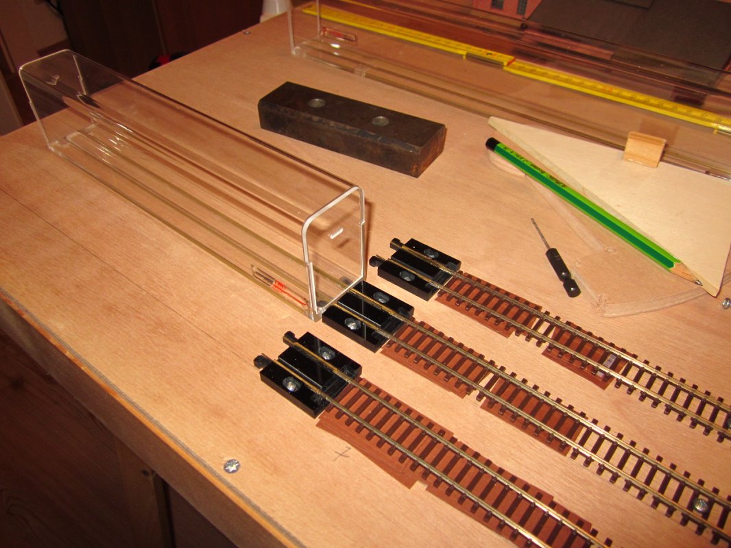

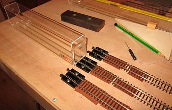

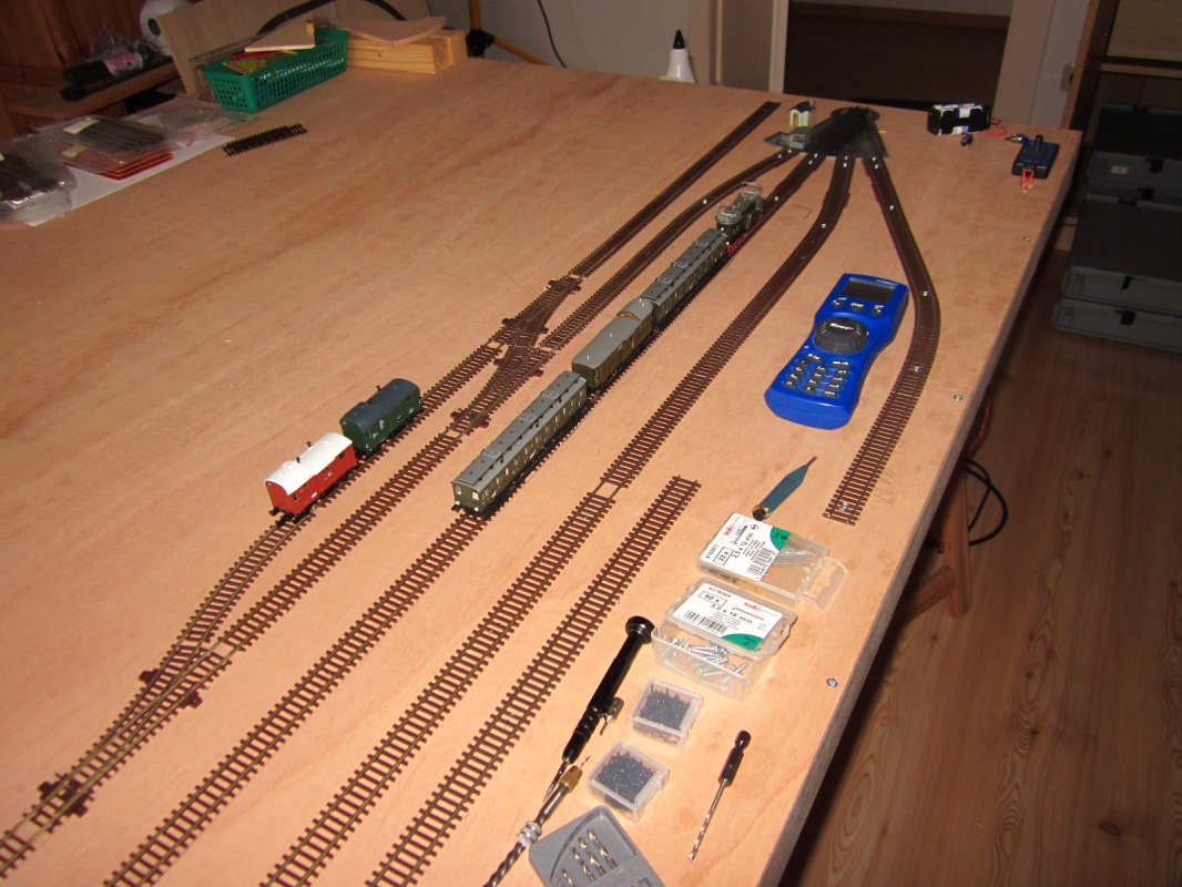

Einige von Euch werden die Schraubenköpfe stören (auch im weggetarnten Zustand). Doch für mich geht die Betriebssicherheit vor. Deshalb gibt es diese Schrauben an den Trennstellen der beiden Platten, an der Drehscheibe und an den "Auffahrten" zu dem TrainSafe-Container, damit die Gleise ihre Position behalten. Sicherlich gibt es auch andere Lösungen, doch die hier war praktikabel - und Material dafür war auch schon vorhanden.

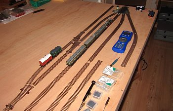

Bei den Probefahrten gab es leider an einigen Kühn-Weichen Probleme mit der einen oder anderen Dampflok mit Vorläufer. :( Da muß ich mir noch etwas einfallen lassen.

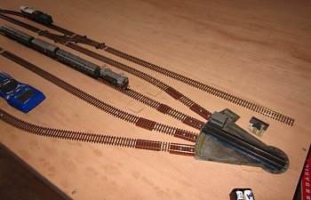

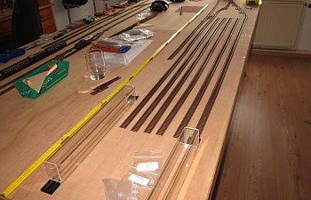

Im Schattenbahnhof sollen die Loks mit einem TrainSafe-Container umgesetzt werden. Am Abstellgleis für die Triebwagen wird bedarfsweise eine längere Box angeschlossen, in welche ein ET 87 paßt. Auf dem Bild fehlen noch 4 Gleise, doch es ging erst einmal der Spieltrieb mit mir durch: Es erfolgte eine Stellprobe der vorgesehenen Gebäude.

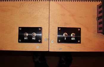

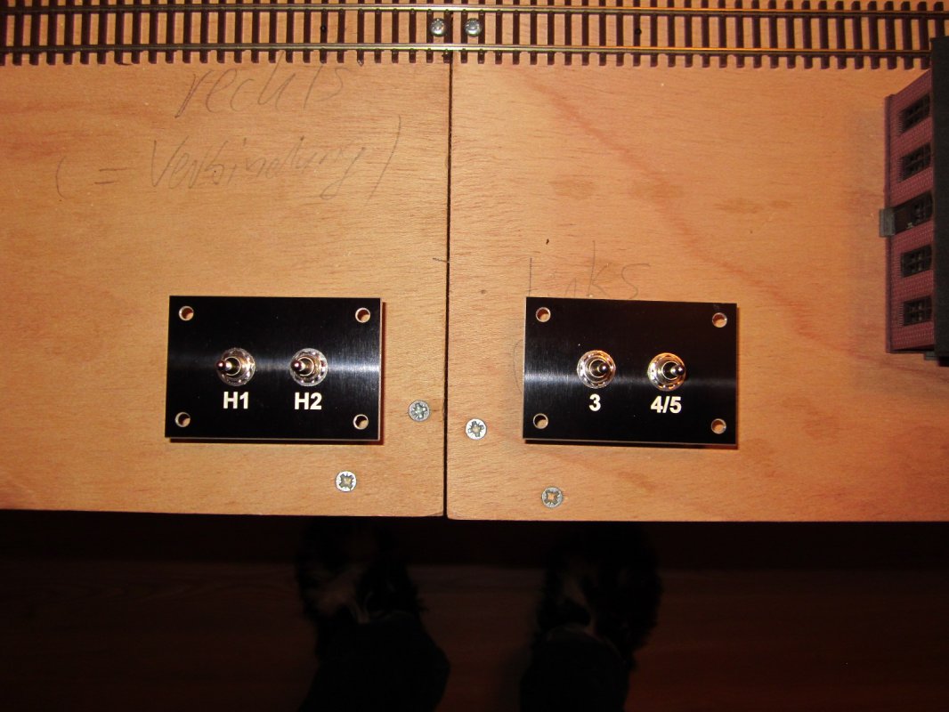

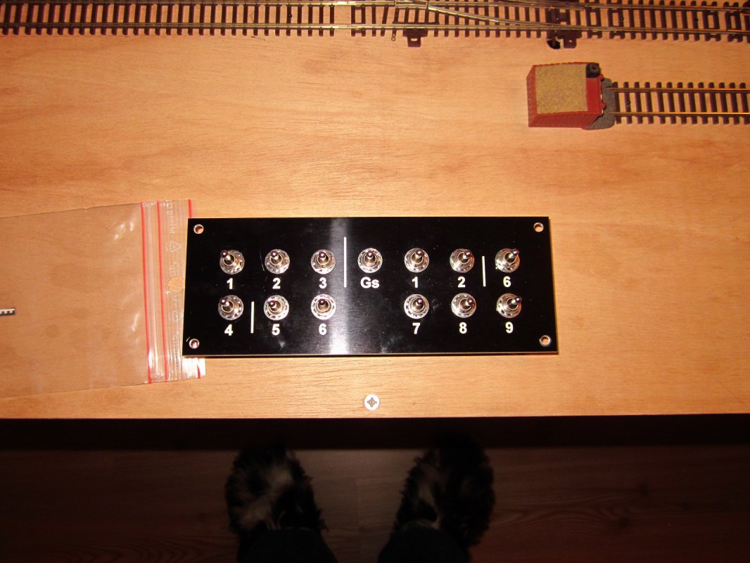

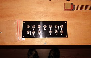

Zwei Bilder zeigen auch mein "Stellwerk". Die kleineren Tafeln liegen nahe der Plattentrennstelle. In der Nähe finden zum einen die Rangierfahrten statt (==> Weichen 3 und 4/5). Zum aneren möchte ich vom Bahnhofsende her Zugausfahrten beobachten und deshalb von dort aus die Ausfahrtsignale stellen können. Die größere Tafel enthält hier auch noch die Schalter für den Schattenbahnhof. In letzterem gibt es auch eine Tafel für seine Weichen. Damit es nicht zu Kurzschlüssen bei Fehlstellung kommen kann, werden Kipptaster eingesetzt. (Die Diskussion dazu gab es schon weiter oben.)

Man kann nach dem Löten die Schraubenköpfe schmaler schleifen/flexen. Und sie mit solchen Abstand eindrehen, dass einzelne Schwellen im richtigen Abstand (mit auf von der Sichtseite abgewanden Seite eingekürzten Kleineisen) eingeschoben werden können. Haben wir bei unserer Club N so ähnlich (Peco) gemacht, sieht eingeschottert ganz manierlich aus.
