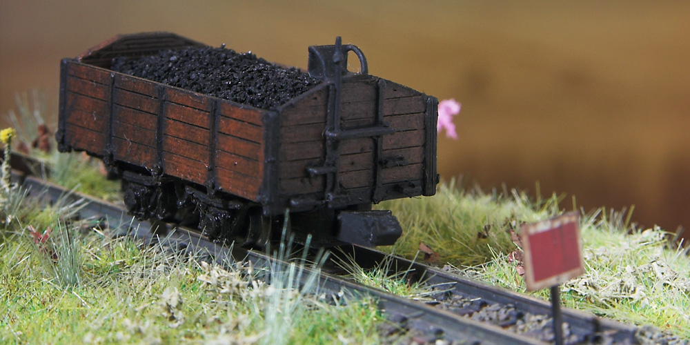

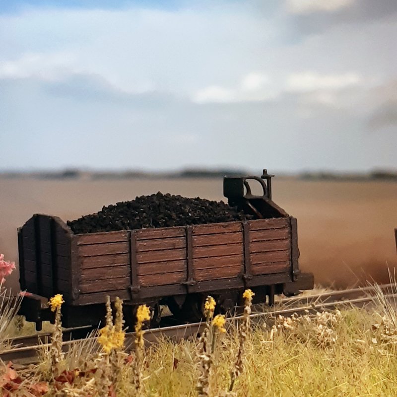

Mein Einstieg in den Entwurf und Druck meiner Schmalspurbahnwagen war der 6-t-Kohlewagen der Spremberger Stadtbahn. Ein Teil der Stadtbahn diente dem Transport von Kohle (Braunkohle) und Briketts von nahe gelegenen Gruben bzw. der Brikettfabrik in die Stadt, u.a. zur Versorgung der Dampfmaschinen in Tuchfabriken. Es gab knapp 70 dieser Waggons und theoretische Zuglängen von 15 bis 20 Waggons. [1 (S. 43)].

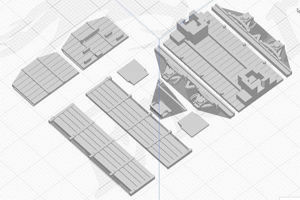

Vor vielen Jahren hatte ich bereits zwei Kohlewagen aus Spur-N-Waggons gebaut (einer davon in meinem Profilbild). Der 3D-Entwurf basiert auf der technischen Zeichnung von Klaus Jünemann [1(S.55)]. Allerdings scheint dort die LüP falsch angegeben, da alle anderen angegeben Maße zur Zeichnung ein anderes Verhältnis ergeben als die LüP.
Der Entwurf lief über eine ganze Reihe von Versionen. Ein Vergleich mit Fotos von Waggons anderer Bahnen zeigte, dass der Rahmen nicht direkt unter den Seitenwänden läuft, auch wenn die Zeichnung es nahelegte. Daher ist das in der letzten Version (V16) geändert. Da mir die Variante mit dem umlaufenden Rahmen trotzdem gefiel, habe ich sie als Alternative behalten (V14 Seitenteile)
Ihr findet die Druckvorlagen hier auf Thingiverse.

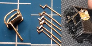

Bremsersitz und Handkurbel sind bei mir aus 0,25mm Messingblech und 0,6mm Messingdraht gelötet. Früher hatte ich dünneren Draht genommen, aber damit wird das empfindlicher. Drucken oder Selbstbau aus Draht und Druckabfällen wären Möglichkeiten. Man kann auch erst mal eine Variante ohne Bremsersitz bauen.
Je nach Druckereinstellung kann es durch die erste Lage vorkommen, dass die Achslager etwas aufgebohrt werden müssen. In den Seitenwänden gibt es eine Kerbe zur Positionierung der Stirnwände. Je nach Anzahl der Wandlinien hängt da öfters ein Druckfaden rein, den man rausscheiden muss (Messer V-Form). Die Wandlinien zu reduzieren, macht das Ergebnis aber nicht besser.

Statt MS kannst du Federbronze oder-stahl nehmen, damit kannst du locker auf 0.2 und weniger (eher eine Frage des Bekommens als der Stabilität) umsteigen.

Veilen Dank für den Hinweis. Ich denke, es lässt sich noch einiges optimieren. Alte Stahlsaiten von der Gitarre wären sicher auch eine Möglichkeit. Im Sinne Einstiegsdroge ist natürlich alles, was im Bastelladen um die Ecke zu bekommen ist, von Vorteil.
