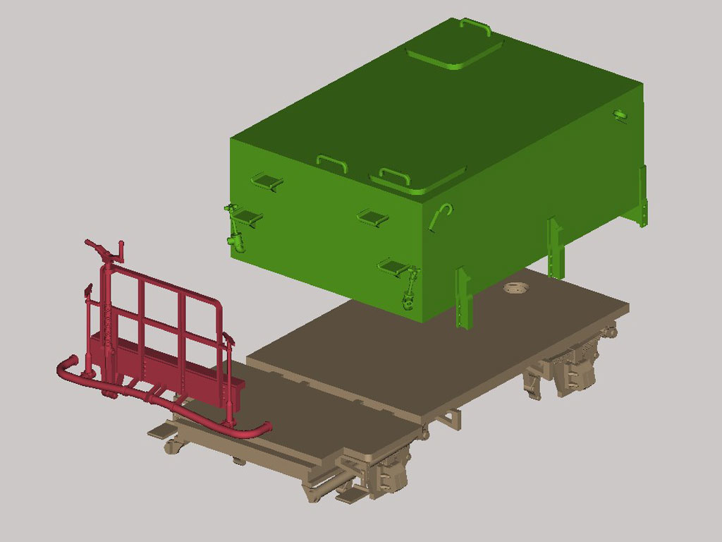

Zwischen den Hochbordwagen und den Schotterwagen entstand, aus mir inzwischen schon wieder fast unverständlichen Gründen, ein besonderer Einzelgänger der Südharz-Eisenbahn. Logisch, ich laufe immer in eine solche Falle, weil das Fahrgestell schon fast fertig war.

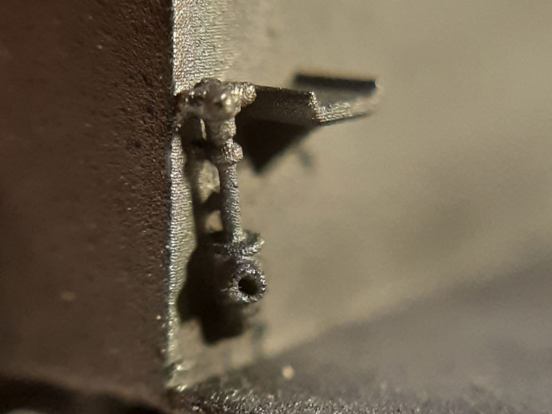

Historisch entstand der Unkrautbekämpfungswagen (Sprengwagen) in den 50er Jahren auf Basis eines ehemaligen Schotterwagens. Nach Abbau der Bahn blieb der Tank wohl noch bis in die 80er Jahre Jahre als Altölbehälter erhalten. [2] So gesehen ist er aus der bisherigen Serie auf Basis des Fahrgestells wohl das jüngste Mitglied. Leider waren hier die Zeichnungen in [1] nur begrenzt hilfreich, so dass mir für die Dekoration die Fotos in [2] und [3] deutlich mehr gebracht haben. Ein Kontrollblick von oben war aber leider nicht zu finden.

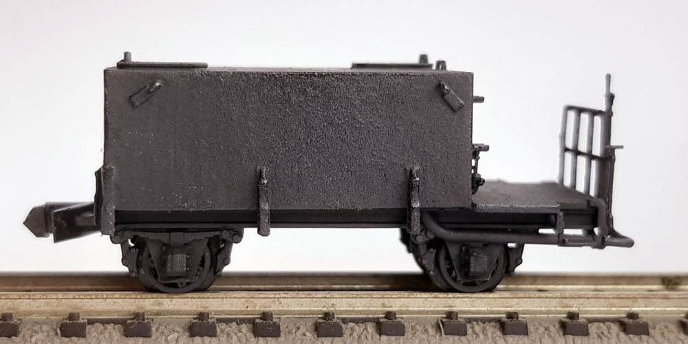

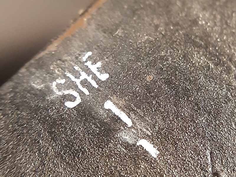

Auch wenn ich mit der Beschriftung von Nummer und Eigentümer ganz zufrieden bin, muss ich bei Gelegenheit noch etwas am Gesamteindruck nachbessern.

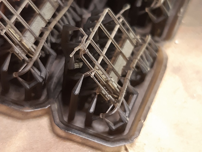

Und wieder sind die STL-Dateien auf Thingiverse und Printables zur nichtkommerziellen Nutzung zu finden.

Der 3D-Drck vermittelt ungewollt einen schönen Rostcharakter mit den überlackierten Roststellen.
Danke @HolgerH , hier spielt der Schichtaufbau eine gewisse Rolle. Ich drucke jetzt in der Regel "schwarz", was bei unseren Maßen eher ein durchscheinendes Braun ist. Damit leuchten Fehler nicht so, wie bei grauem Material. Dann grundiere ich in der Regel braun und hinterlasse auch etwas dunkles Silber auf den Kanten, würde es Drybrush nennen.
Erst dann gehe ich in die eigentlichen Farben und wechsel auf Acryl. Damit werden Abnutzungsspuren, oder wie hier entstanden beim 20. (?) Anlauf die Nummer drauf zu stempeln und die Fehlschläge abzuwaschen, dann automatisch "rostig".
