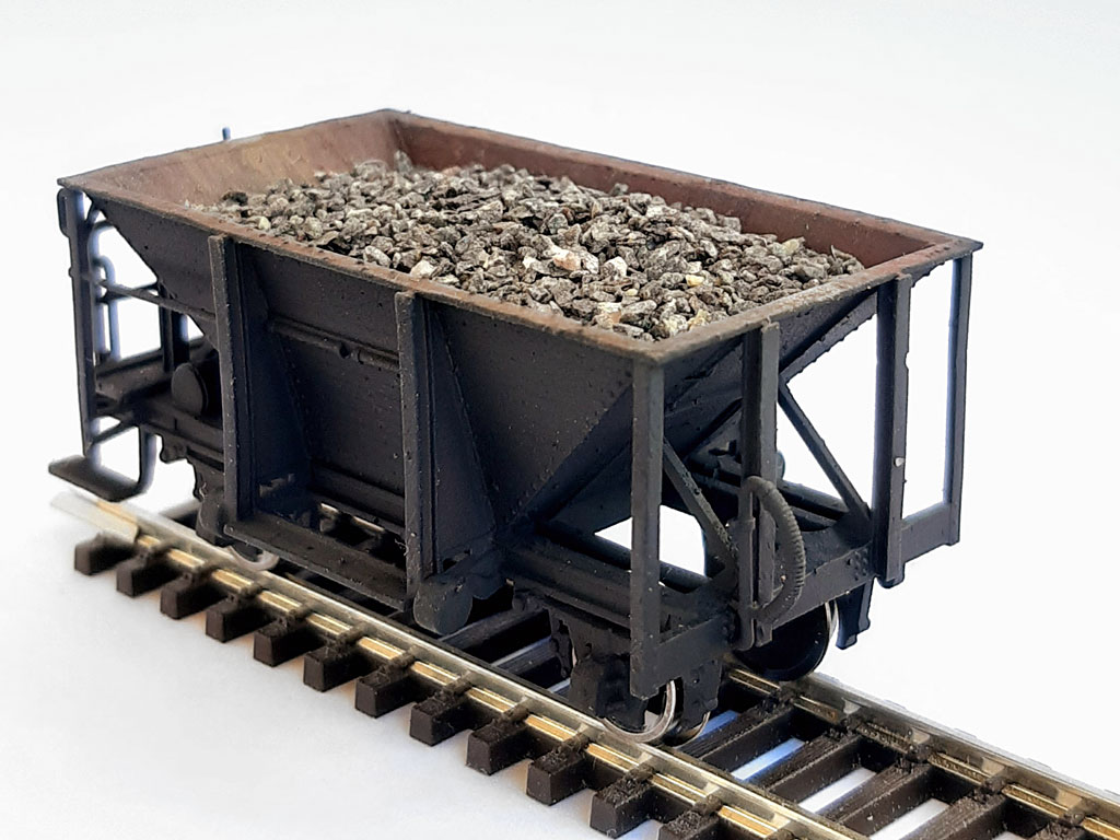

Die vor einer Weile vorgestellten Hochbordwagen (Projekt Bierwagen) entstanden wie andere Fahrzeuge im Original aus Schotterwagen. Diese wurden 1903 für die Südharz Eisenbahn bei Orenstein & Koppel beschafft.
Zum 125-jährigen Jubiläum der Strecke (am 15.08.1899 wurde die Strecke Braunlage-Walkenried eröffnet) und da ich das Fahrwerk für die Hochbordwagen bereits gebaut hatte, kam der Entschluss, diesen Wagen auch ohne besonderen eigenen Bedarf umzusetzen.

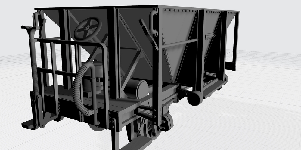

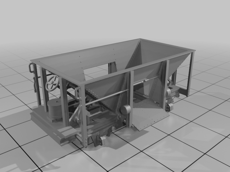

Die vorhanden Zeichnungen in [1],[3] und [4] sind nicht perfekt und dank einiger Bildern aus dem Buch von Winfried Dörner [2], kam ich irgendwann auf eine leicht abweichende Lösung. Am Ende waren doch einige Umbauarbeiten am Fahrgestell notwendig gewesen.
swlarge_display_76ed3c04-8ef4-4724-9a64-091c0ef7c59e.pngswlarge_display_18c5bf8e-c0e1-4f3f-baa6-e4c238811b52.png20240630_210929cut.jpg
Die Dateien liegen wieder auf Thingiverse und Printables zur nichtkommerziellen Nutzung.

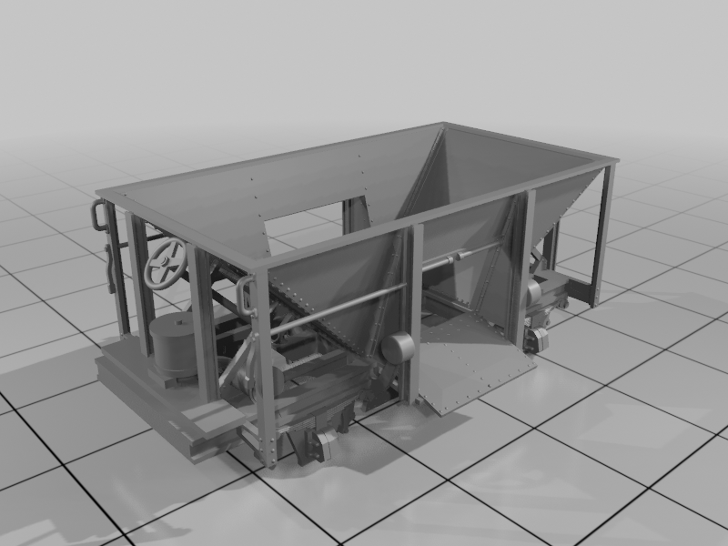

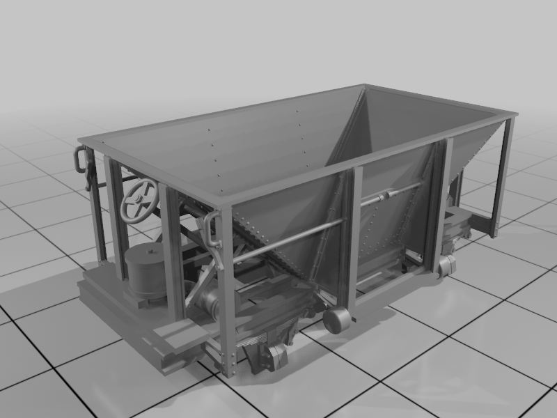

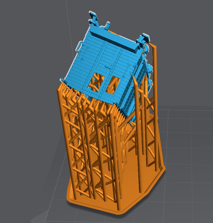

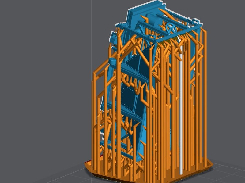

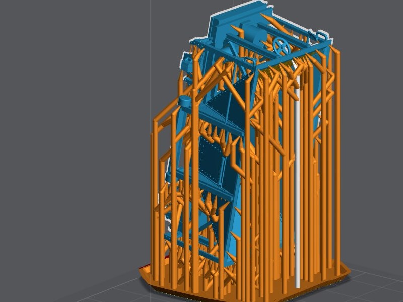

Die Druckrichtung und Abstützung der Modelle ist durch die Streben in verschiedenen Richtungen etwas problematisch, ich experimentiere immer noch auf dem Weg zu einem Optimum. Der erste Gedanke, das Innere des Trichters durch "die natürliche Beanspruchung durch das Gestein" als Opfermaterial anzusehen war für mich auch eine Lösung, erzwingt aber ein paar weitere Stützen am Bremszylinder.
Die letzten Wagen habe ich gekippt mit 80° auf der Stirnseite/Ecke und einer Vielzahl mittleren Supports und feinen Spitzen gedruckt (s. Bild), so dass möglichst keine Kante parallel zum Boden ist.

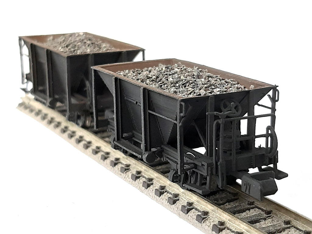

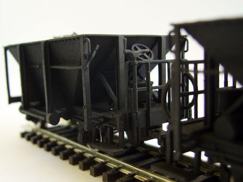

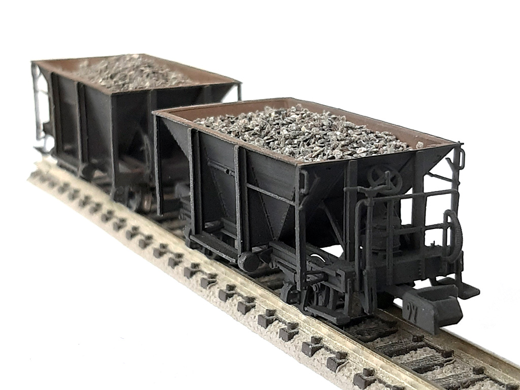

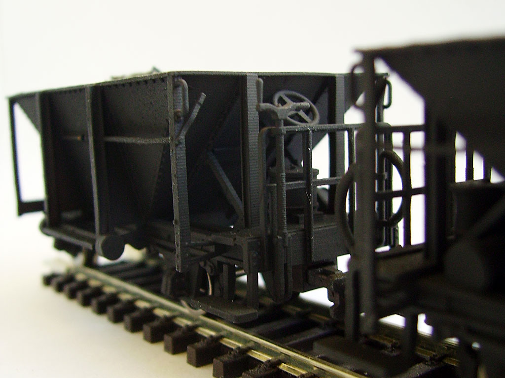

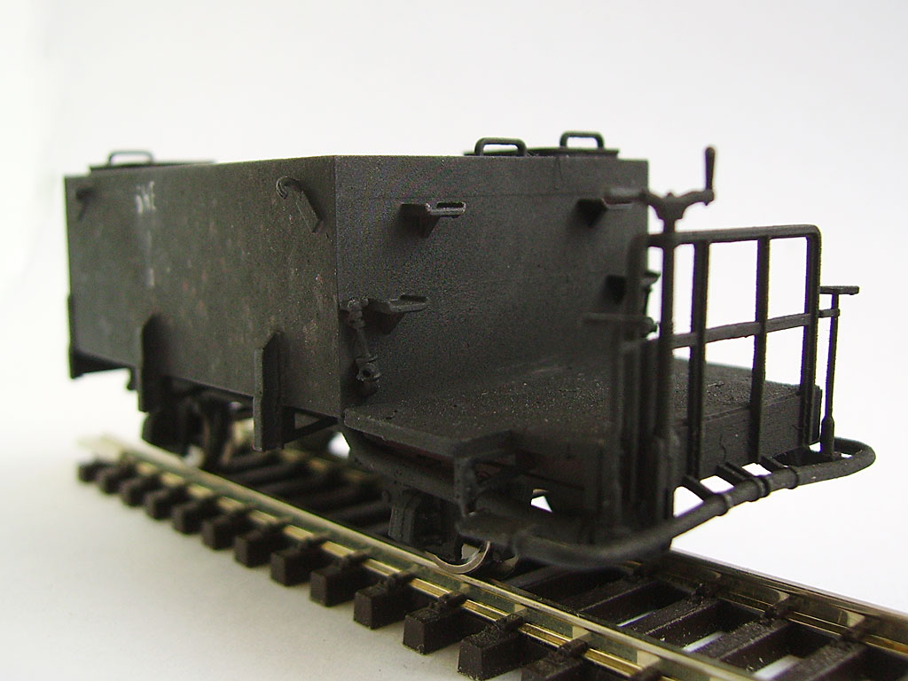

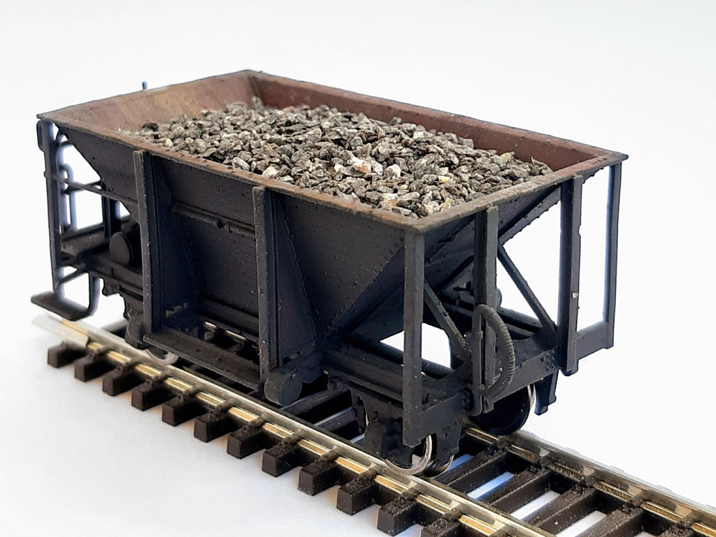

Den gibt es auch als Druckdatei für H0m. Zwei Schotterwagen und den Blümchentod in H0m habe ich zum Jubiläum nach Braunlage gebracht. Hier also meine H0m-Version in Bildern, denn tatsächlich bin ich mit meinen TTm-Modellen noch nicht ganz fertig.

Die meisten anderen Wagenkästen drucke ich 135° gedreht auf dem Kopf, teils inzwischen noch mal 22,5 um die Längsachse. Die Dielen im Fahrzeug sind fast egal und die Dachkante bekommt auch eine leichte Glättung, so dass die Supports da auch nicht stören. Da ich mit den Tips auch weiter heruntergehe (aktuell 0,27), stören die meisten inzwischen auf den Flächen kaum noch.
Bei dem Schotterwagen ist es insofern etwas schwierig, weil eigentlich in jeder Richtung Streben laufen - das sehe ich auch als Herausforderung. Nur die Stützen als separate Teile zu drucken und an die Streben am Trichter zu puzzeln wird auch nicht viel leichter.
