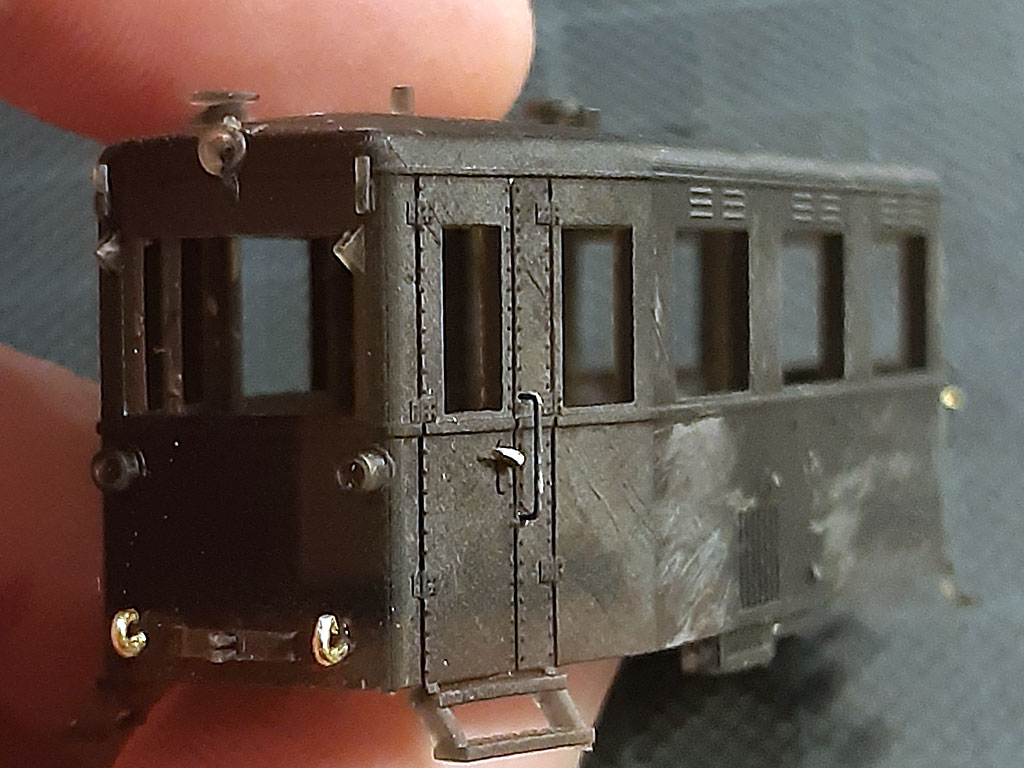

Es ist schon etwas her, dass ich die Dateien für das Oberteil des Triebwagens hier vorgestellt habe.

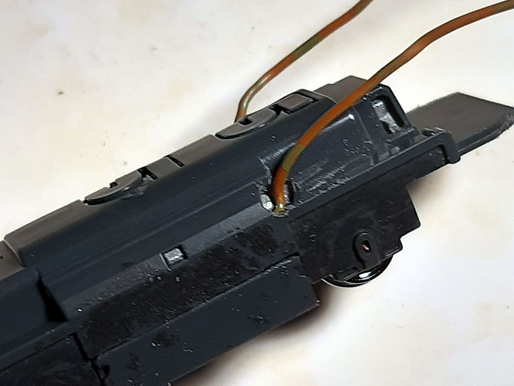

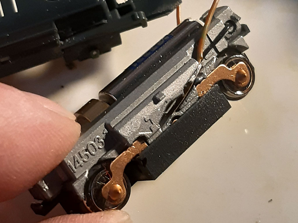

Eine Motorisierungsvariante ist der KATO 11-108-Antrieb. Ein etwas ergänztes und angepasstes Gehäuse findet sich jetzt auch an den bekannten Stellen bei Printables und Thingiverse.
Der Vorteil liegt in der Verfügbarkeit dieses durchaus noch günstigen Antriebs. Weniger gut gefällt einigen sicher, dass der Antrieb tief liegt und damit den Durchblick unter dem Fahrzeug einschränkt.
Wie man in das Antriebsgehäuse kommt findet man hier auf Youtube. Damit lässt sich Strom für Beleuchtung abgreifen oder bei Bedarf eine Digitalisierung in die Wege leiten.

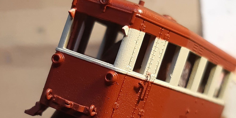

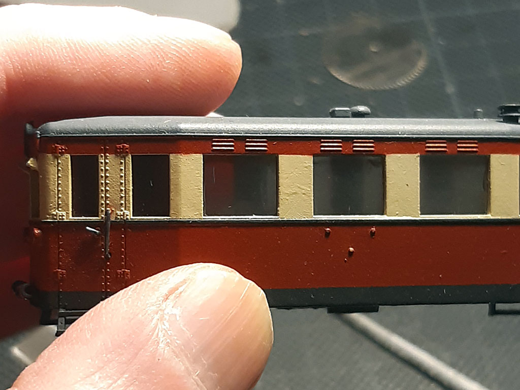

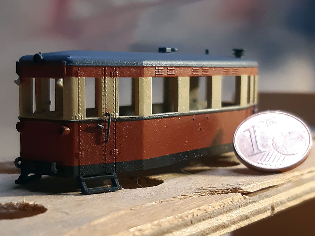

Die Fenster sind aus klarem Resin mit einer kleinen Beimengung schwarz gedruckt und geschliffen, eine komplette Durchsicht wollte ich nicht erreichen.

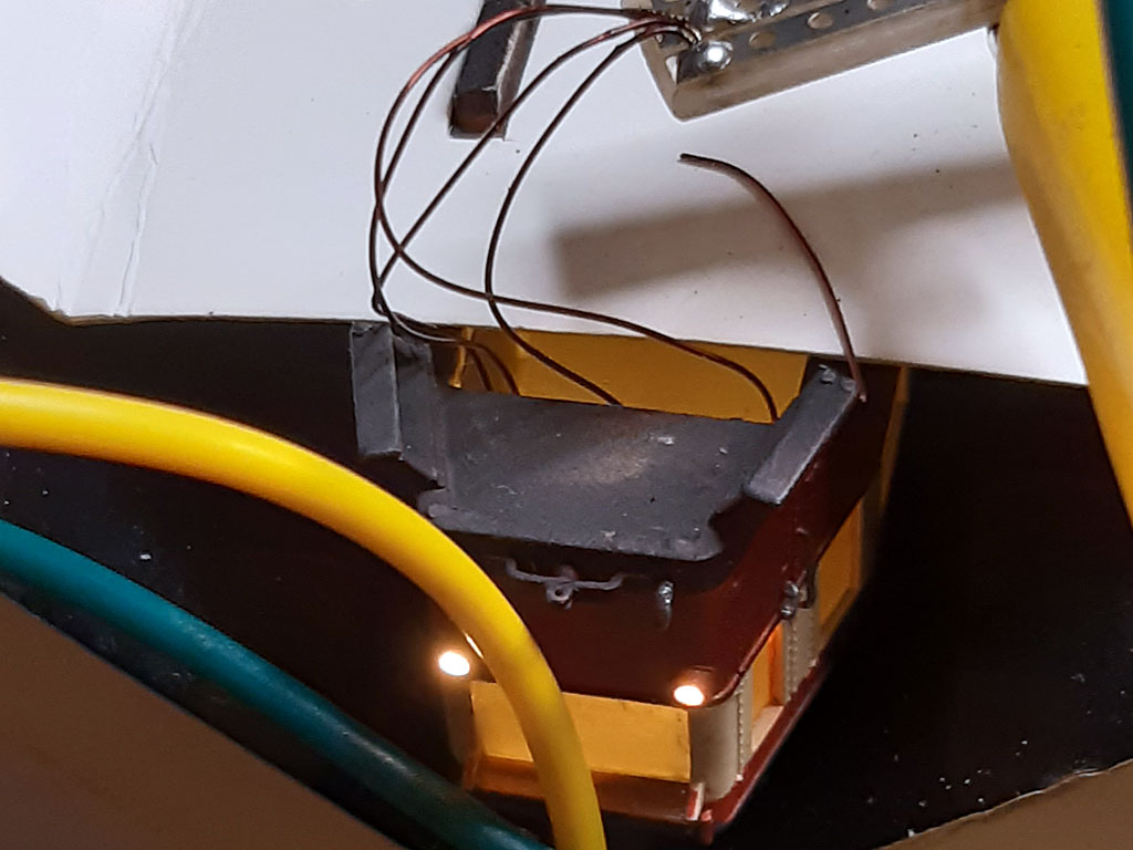

Auf ein Stück Leiterplatte im Dach kamen hinter einem Vorwiderstand zwei Paar antiparallele LEDs. Hinter die Scheinwerfer klebte ich LEDs mit Polung je nach Fahrtrichtung. Ich hatte 0603er SMD-LEDs verwendet, weil diese verfügbar waren und noch ganz gut selbst zu löten gehen.
Ich habe noch ein paar weitere Ideen zum Motor und zur Beleuchtung - allerdings sehe ich im aktuellen Prototyp eine durchaus brauchbare Variante, den Triebwagen mit überschaubarem Aufwand auf die Platte zu bekommen.
In einem weiteren Schritt könnte ich mir eine Weiß-Rot-Kombination mit Y-förmigem gedruckten Lichtleiter im Scheinwerferschacht vorstellen. Bei geschickter Positionierung der Innenraum-LEDs (die äußere leuchtet, wenn in Fahrtrichtung) wäre ein dünner Lichtleiter in den 3. Scheinwerfer ebenfalls richtungsabhängig denkbar.

Ja @JochenB , wenn man passende zweifarbige findet, ist das auch eine gute Möglichkeit. Im Moment hat mein Händler von Elektromaterial nur rot/grün da. Im Moment hat jeder Scheinwerfer seine eigene LED, aber ich überlege auch die beiden Scheinwerfer unter dem Führerstand zusammenzufassen und stattdessen den unteren Teil des Führerstands wegzulassen, sieht man ja nicht

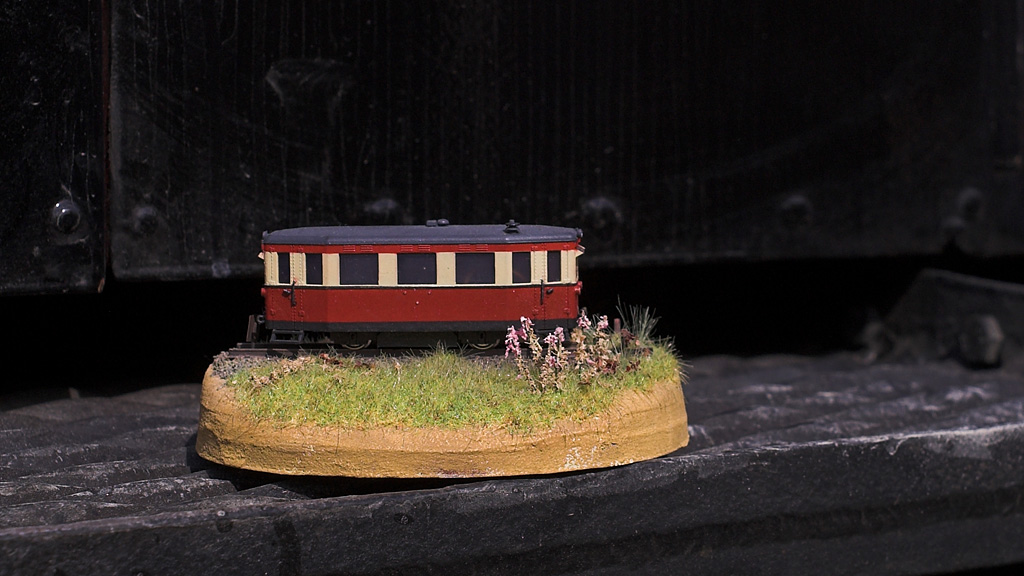

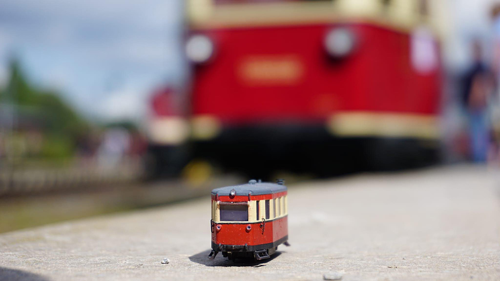

Es gibt inzwischen wieder mal eine leicht veränderte Druckdatei und für TTm noch ein Dummy-Untergestell, aber hier noch etwas Vorbild und mein Modell.
Wir hatten mehrere Anläufe unternommen. Viele Dank an die Mitfotografen, dass wir uns gegenseitig den Rücken freihalten konnten. So ist mir das erste Foto mir auch zugeschickt worden und nicht aus meiner Kamera.
