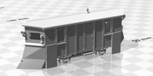

Das 3D-Modell entstand durch gemeinsame Überlegungen mit einem Freund und dank seiner Unterstützung mit Bildmaterial vom Hasselfelder Schneepflug 99-01-99.
Nach dem Einsatz eines polnischen Schneepfluges im Winter 1978 beschloss die Deutsche Reichsbahn [2, S. 150] 1979, aus Schmalspur-Güterwagen Schneepflüge zu bauen. Als Konstruktionsgrundlage diente das Bild des Güterwagens in [1, S. 202].
Heute ist der 99-01-99 (gebaut aus dem 99-02-19) renoviert und in Hasselfelde aufgestellt und der 99-01-75 (aus dem 99-02-21) [2, S. 146] jetzt in Wernigerode als 99-09-75 nummeriert.
Zu den passenden geschlossenen Güterwagen gibt es hier etwas und auch den Verweis zu den 3D-Dateien ...

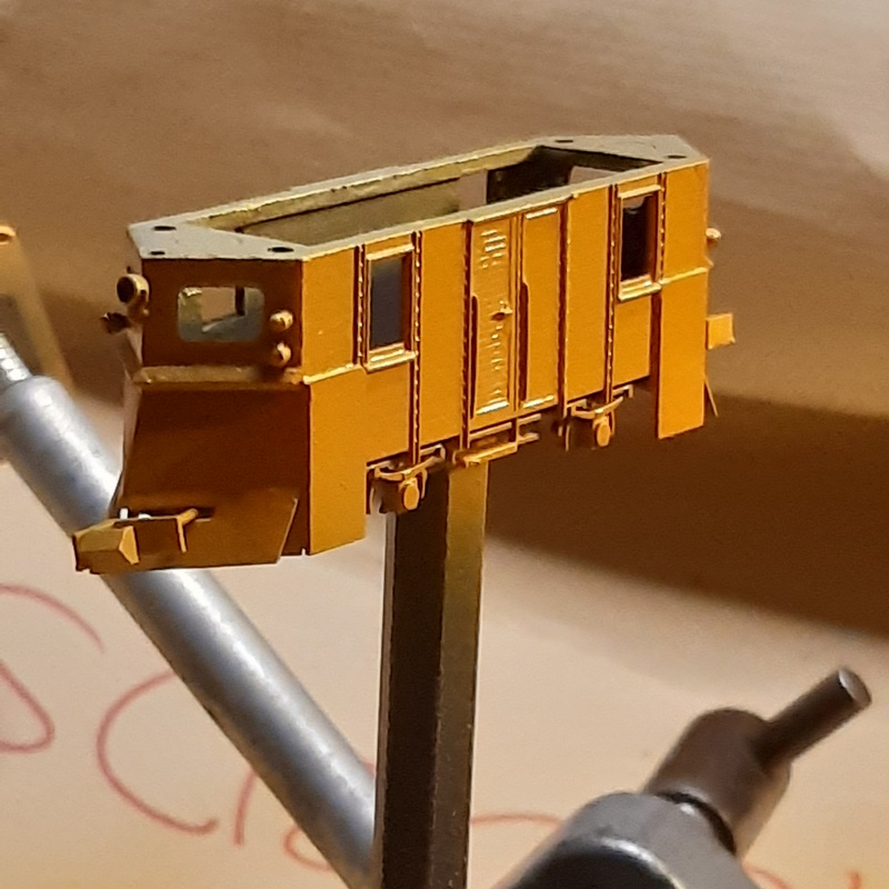

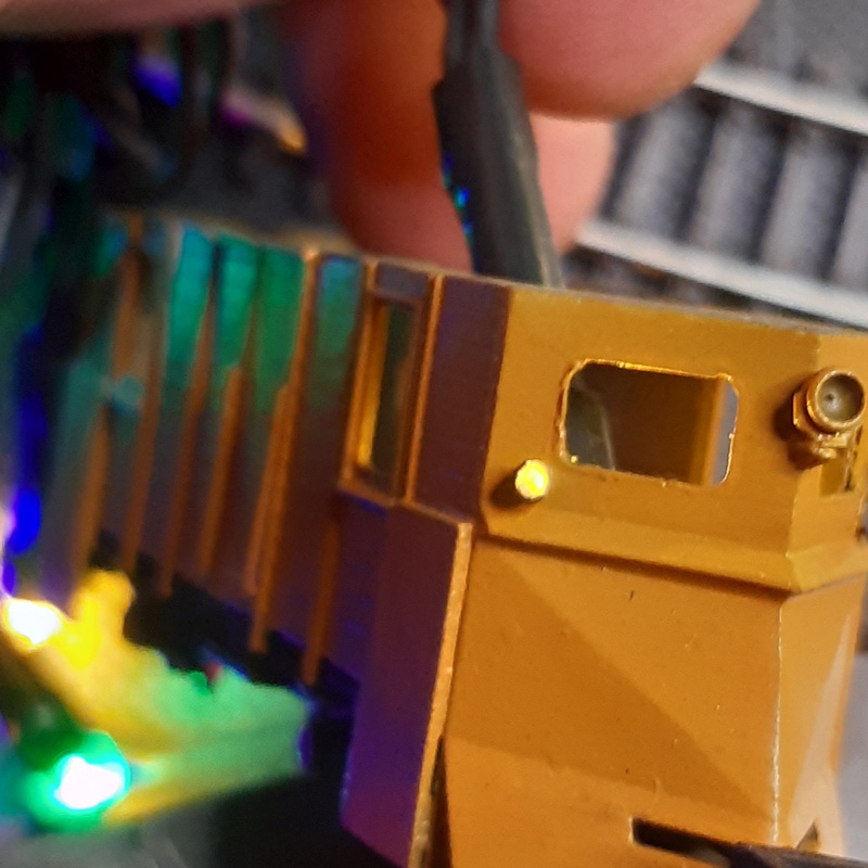

Zunächst bitte entscheiden, ob das Fahrzeug fahren oder als Standmodell verwendet werden soll und danach die unteren Schilde wählen. Je enger der Kurvenradius, je weiter muss das Maul sein. Diese Dateien sollten in Resin gedruckt werden. Ich empfehle dringend ABS-ähnliches Resin. Ich drucke die Hauptteile umgedreht (135 Grad). Die Lichter sollten aus klarem Resin gedruckt werden. Eine Beleuchtung ist möglich, ich bin mir aber noch nicht sicher, ob ich die bei hier gezeigten meinem Modell eines älteren Entwurfsstandes umsetzen werde.
Handgriffe und Türklinke sind aus Draht einfügen. Die weiteren Schritte habe ich auf den beiden Downloads-Plattformen abgelegt, so dass ich euch eine Dopplung des Inhalts erspare und mögliche Korrekturen nicht an zu viele Stellen einfügen muss.

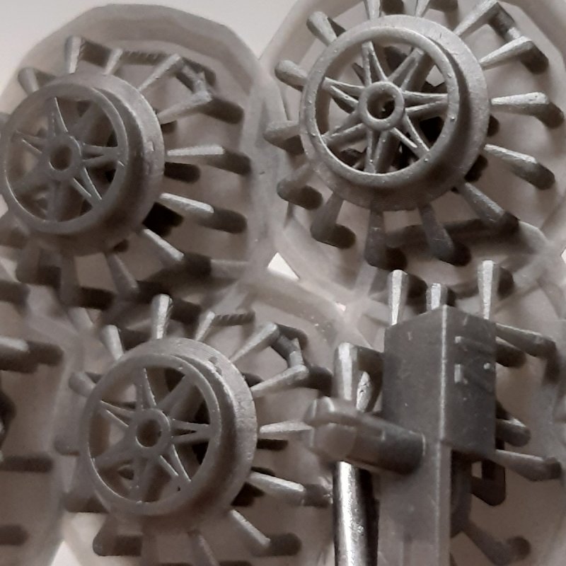

Gerade in TT lässt sich schon einiges mit recht kleinen und halbwegs günstigen Druckern machen, bspw. 4k-Drucker der 200-Euro-Klasse z.B. von Anycubic, so wie meiner, nicht perfekt aber die Entwicklung geht schnell voran. Nebenbei -- falls man da was kaufen will, bitte unbedingt auf Rabattaktionen und nach Codes schauen. Materialkosten für das Resin liegen um einen Euro pro Fahrzeug + Radsätze oder auch gern gedruckte Speichenräder auf eigene Achsen setzen.
Im Foto sind die H0m/TT-Räder aber auch TTm/N-Räder sind bspw. hier auf Printables als Druckdateien zu finden.

Hallo Tomek, hab mal einige deiner Dateien, Schneepflug, offene GW geladen und unverändert gedruckt. War nicht ganz zufrieden und hab sie zum Teil überarbeitet. z.B. Achslager separat gedruckt, Beim Schneepflug den Boden ausgeschnitten und das Dach sowie die Schneeräumer zusammen mit dem Grundkörper gedruckt.
Bilder folgen
Gruß Wolfgang
Grüß dich @Wolfgang-53 , den Schneeräumer hatte ich ab irgendeiner Version absichtlich getrennt, um die Möglichkeit zu geben, nach den Kurvenradien das Schild zu variieren und bei Standmodellen die eher geschlossene Variante zu nehmen.
Separate Achslager(klammern) haben den Vorteil, dass man die Räder besser rein bekommt und man bei Bruch auch mal tauschen kann. Wenn es nicht Zusatzwerkzeug (speziellen Körner) erfordern würde, hätte ich auch über Blecheinsätze für die Lager nachgedacht.
Gruß Tomek
Hallo Tomek, hab ich so auch vor. Die Blechwinkel am Boden ankleben und daran die Blenden. Da kann am wenigsten kaputt gehen beim Radwechsel.

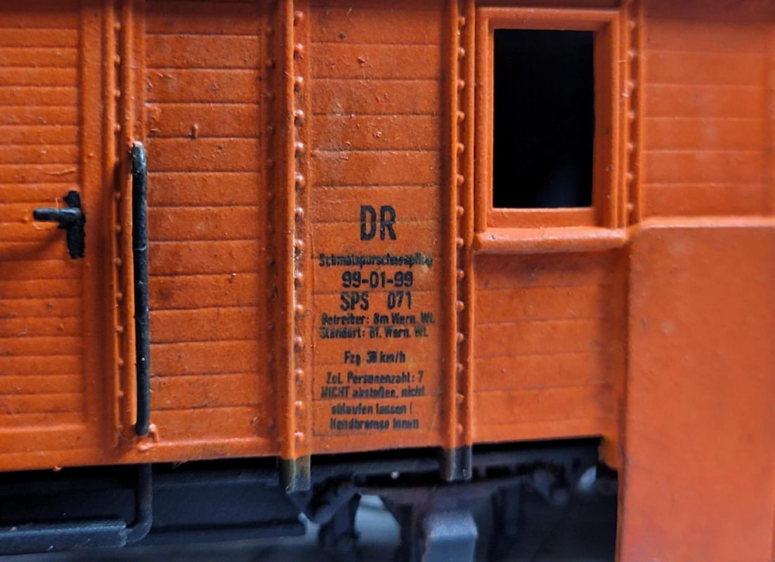

möchte ich mal in die Runde fragen, ob schon jemand sich dafür eine Beschriftung anferigen lassen hat.
Für einen Hinweis wäre ich sehr dankbar. Ein großes Dankeschön auch an Tomek, der die Druckdaten
zur Verfügung gestellt hat!!!
ArndTT
Hallo @ArndTT gerne - beim Standmodell würde ich die Schilde mit dem kleinen Loch verwenden, da eine Seitenbewegung nicht notwendig ist. Falls du einen älteren Download hast, ich hatte im Juli aktualisiert. Hauptsächlich haben die ein feineres Laufwerk und die Ausschnitte hinter den Frontfenstern sind jetzt eckig, da sollte das Einsetzen der Fenster leichter gehen.
Julius hatte die beiden Varianten (99-01-99 und 99-01-75) mit ein paar mechanischen Anpassungen in H0m umgesetzt - hier im BBF. Die Rückfrage ergab, dass die H0m-Decals bei Melzer Modellbau auf Anfrage gedruckt wurden und TT wohl auch möglich wäre. Man muss aber direkt anfragen. Ich selbst habe das bisher aber nicht genutzt.
