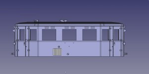

Je mehr Quellen man hat, je mehr Widersprüche sind zu lösen, hier waren es unterschiedliche Breitenangaben und etwas vereinfachte Darstellungen in der Literatur [1] und [2]. Die Darstellungen von Brück [3] und [4] waren sehr hilfreich, da sie dann doch ehr mit den Fotos übereinstimmten.

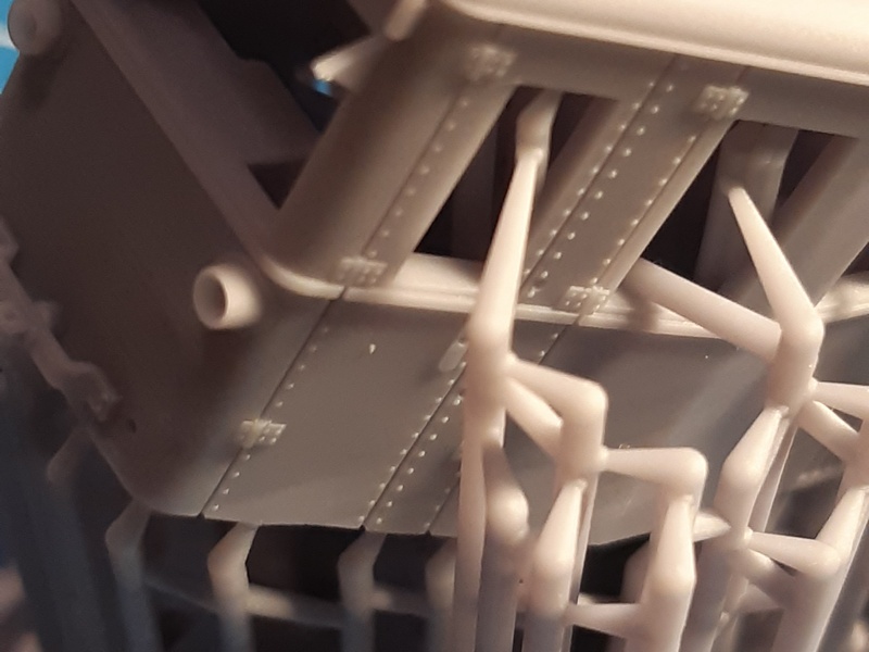

Das Gehäuse ist entworfen und in Resin gedruckt.
Für Interessierte steht die erste Druckvorlage auch schon bei Printables (DE) und Thingiverse (EN) kostenfrei bereit. Beim Schmelzverfahren müsste man die Kleinteile gleich aus Messing ansetzen und sich einige Gedanken über die Ausrichtung machen.

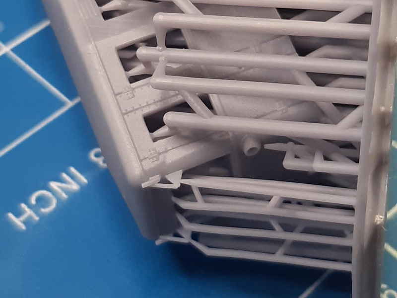

Die ursprünglich gestalteten Zughaken und Klinken waren beim Druck ganz ansehnlich, aber sind für eine Benutzung des Modells dann doch zu filigran und brüchig und wichen daher Löchern für Elemente aus Messingdraht.

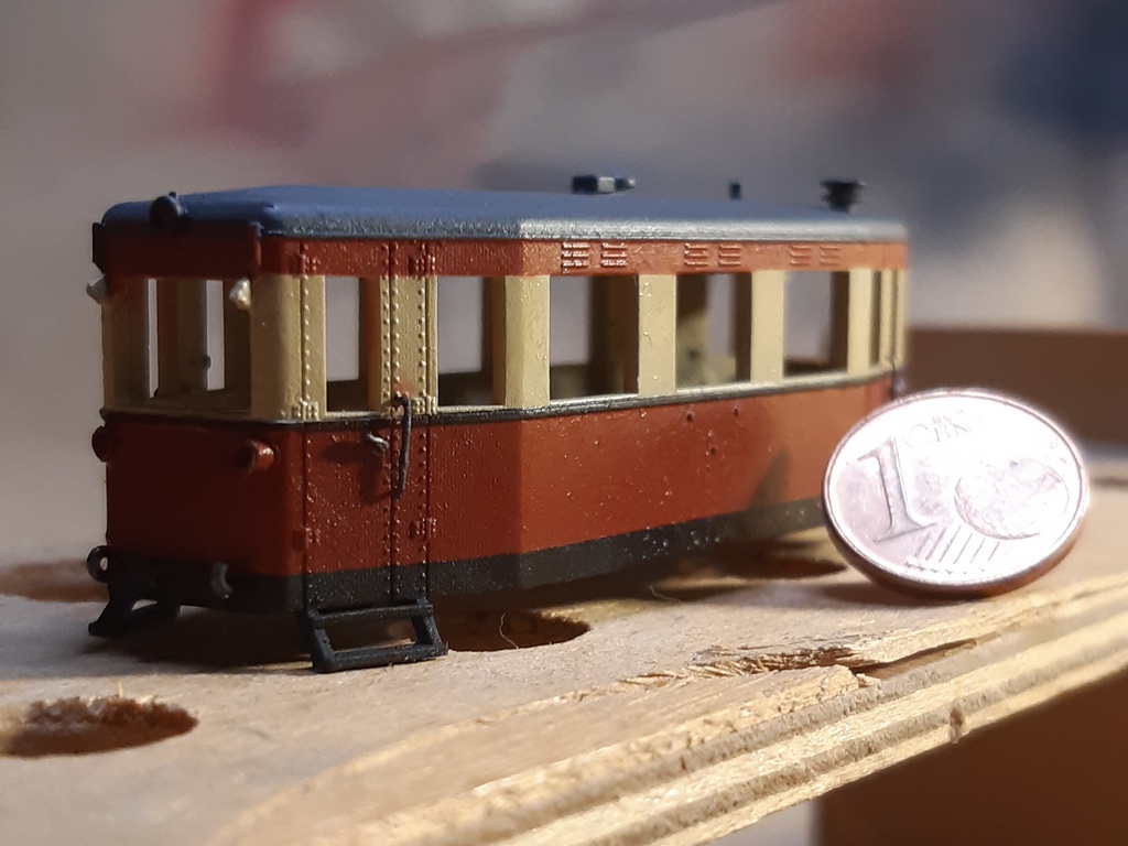

Ihr seht ihn wieder, wenn der Kleine mit Antrieb, Fenstern und/oder Farbe einen Schritt weiter ist. Eventuell schaue ich mir später auch noch an, welche Veränderungen für die Gothaer Triebwagen der Mittelbadischen Eisenbahnen AG (MEG) nötig wären, falls jemand ein konkretes Interesse hat.

Da aber gerade noch jemand damit angefangen hat, haben wir uns auf einen gemeinsamen Oberbauentwurf geeinigt, daher auch ein Druck in H0 und einer in TT. Ist eine interessante Herausforderung, da die Details, die in H0 dezent wirken, in TT in der Farbe verschwinden. Beispielsweise rechne ich durchaus damit, dass sich meine Türspalte weitestgehend mit Farbe verkleinern.

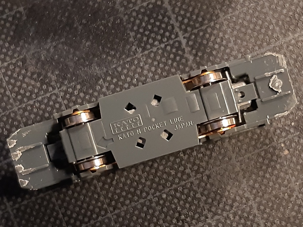

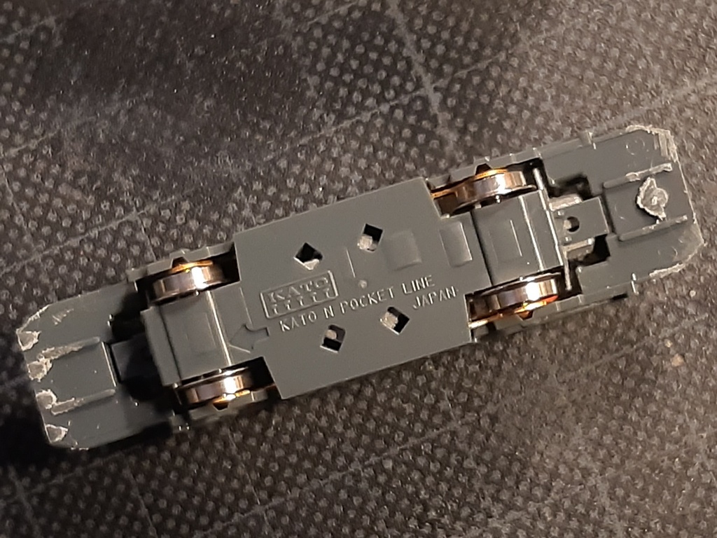

Meine Überlegungen zum Antrieb gingen wie bei meinem Ersten in Richtung Modelleisenbahner Heft 10/1980 Seite 296 (findet man als PDF online). Nicht zeitgemäß und laut aber eigentlich wirklich günstig nachzubauen, alte BR118 in N + zwei Zahnräder. Was wieder mein Grundidee gut trifft, dass ein Nachbau durchaus günstig sein darf. Für die Gerätewagenzeit wäre das auch optisch kaum ein Problem.
Allerdings überlege ich, ob in einer verfeinerten Variante die Achsen leicht schwenkbar eingesetzt werden könnten, dass würde den Kurvengang weicher machen.

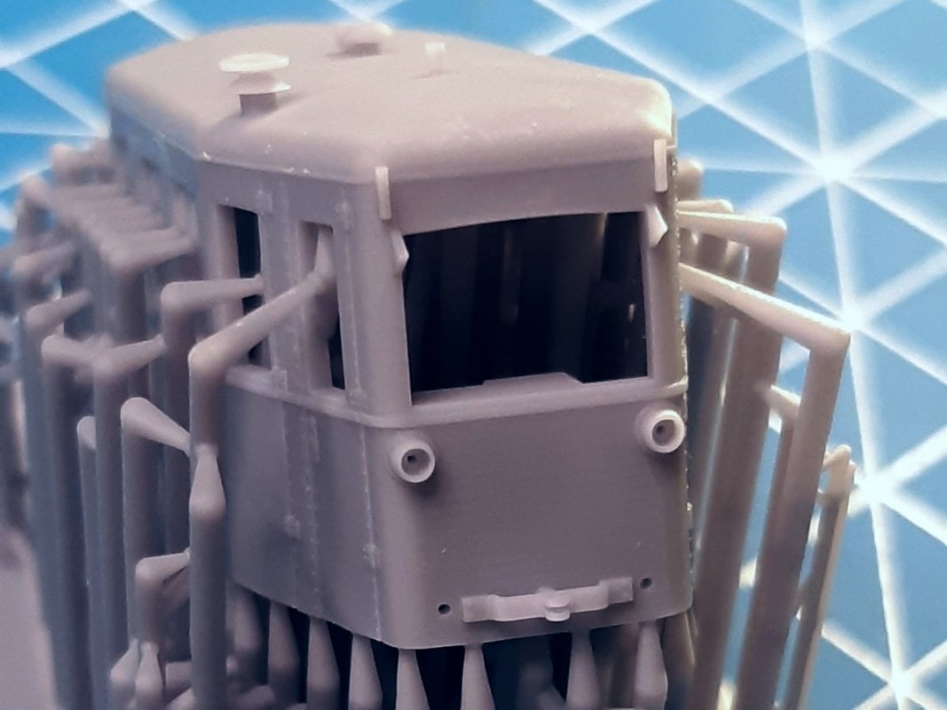

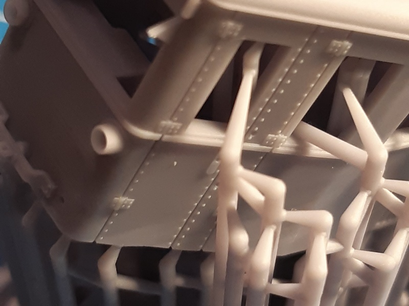

Das Gehäuse ist toll geworden! Beim Stirnfenster, welches beim Druck schräg oben ist, braucht es noch etwas Support damit die obere Kante gerade wird.
Danke für das zur Verfügung stellen der stl.
VG Carsten
Danke für Dein Lob und den Hinweis zu den zusätzlichen Supports im Fenster. Das Problem fiel mir erst in dem Foto auf.

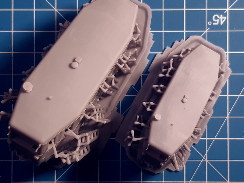

Zu dem Zeitpunkt (bin seit etwas über einer Woche beim Resin angelangt) war ich allerdings schon froh über die seitlichen Verstrebungen an den inneren Halbkugeln und Fenstersupports einen Versatz in der Seitenwand aufgefangen zu haben, ohne Supports in die äußere Fläche zu setzen.
Gerade am Anfang ist einem überhaupt nicht klar, wie viel Support man noch zusätzlich hinzufügen sollte, da geben die Automatismen ein viel zu sparsames Set vor.
Ich muss vom Anycubic Slicer weg, da der regelmäßig Probleme bereitet und man keine Projekte speichern kann. Selbst die Ausgabe von STLs mit manuellen Supports funktionierte bei der Vorlage nicht...
