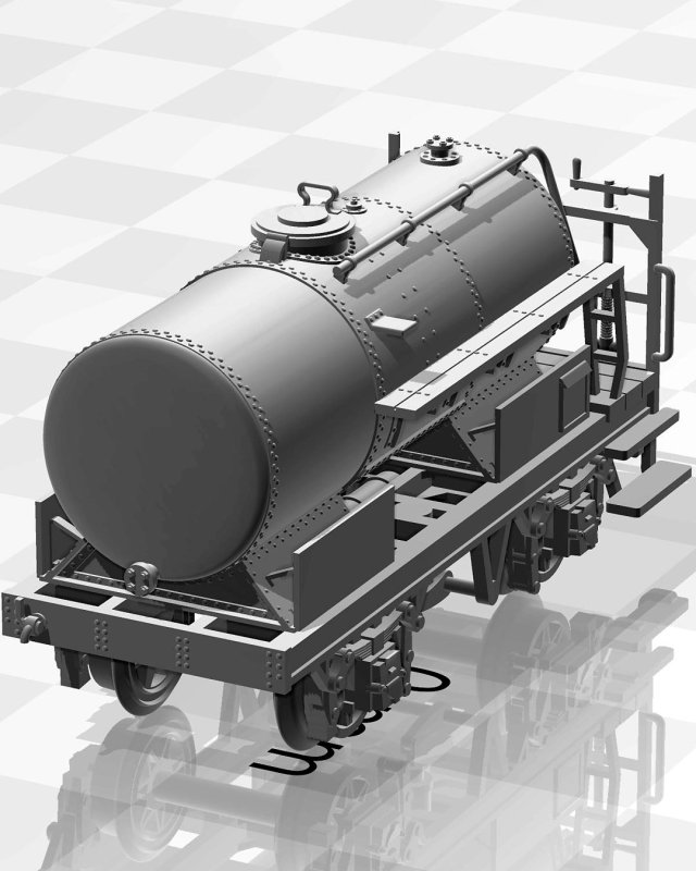

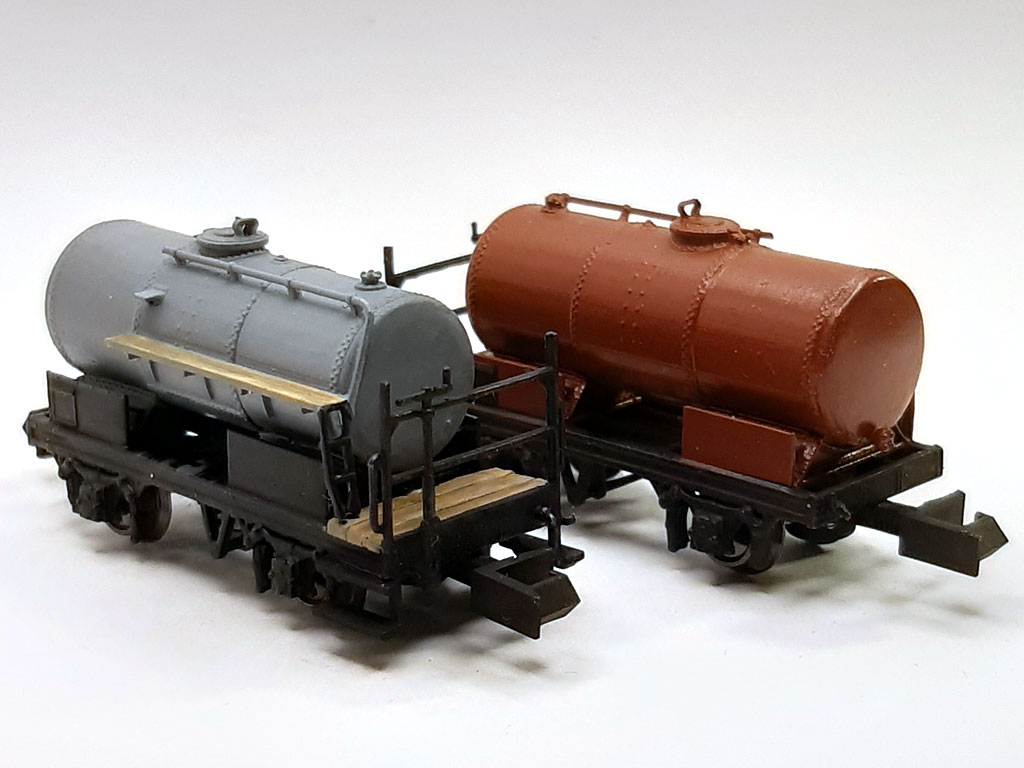

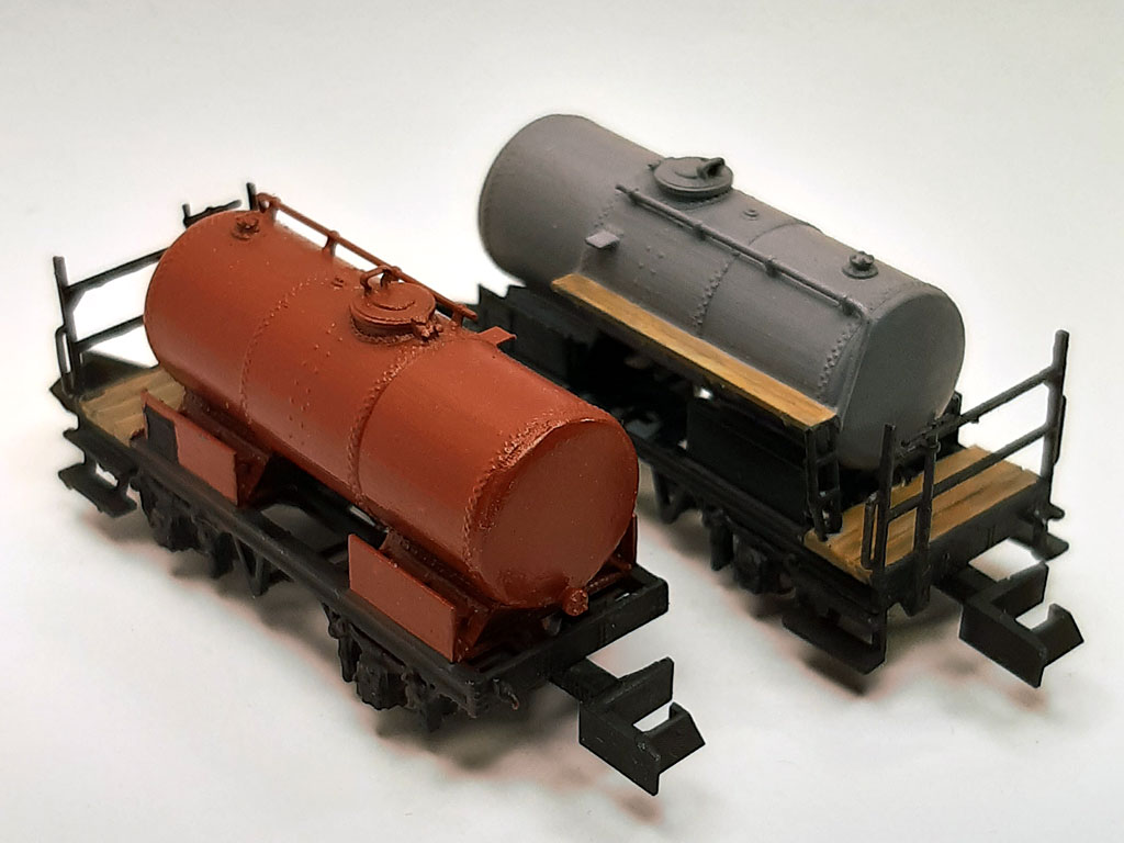

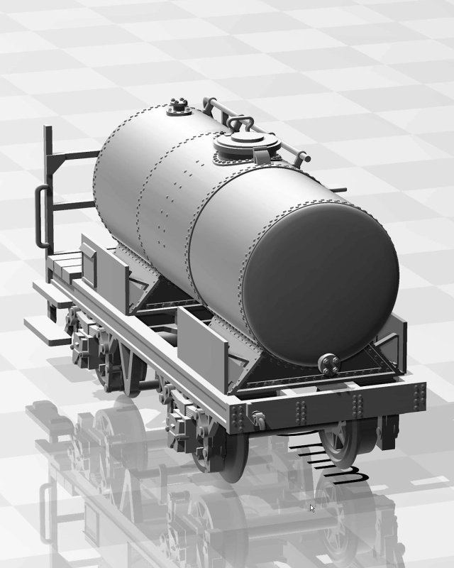

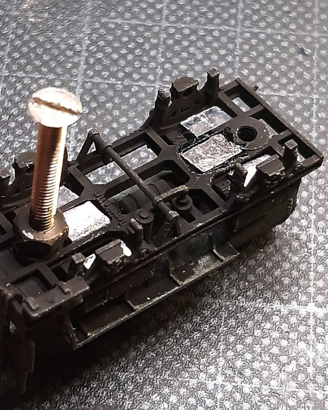

Der Rahmen druckt sich gut kopfüber auf der Druckplatte stehend *), so dass hauptsächlich das Auflager und die Kanten mit einer Feile in Kontakt kommen.
Der Kessel lässt sich gut senkrecht auf der offenen Seite drucken - die Wulst dient dabei als Anker für die stabileren Supports und die Niete bleiben von der Notwendigkeit von Supports verschont. Nachteil: je nach Drucker und Antialiasing etwas Streifenbildung und Ringe auf dem Deckel. Vorteil: es geht.
Ein paar Feilenhiebe Nacharbeit bleibt beim Kesselwagen ("aus Kompatibilitätsgründen") und Gewicht sollte rein - entweder in den Kessel oder im Rahmen verstecken. Wie immer sind die Bilder von "Vorserienmodellen", da passte der Abschluss des Kessels noch nicht optimal.
