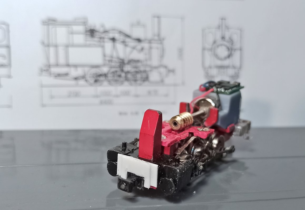

Als ich dann das Fahrwerk der BR 80 auf eine maßstäbliche Zeichnung gelegt habe, sah es nicht mehr so rosig aus. Die 80er ist doch eine ziemlich bullige Lok, die 99 5611 dagegen recht zierlich.
Auf den ersten Blick war zu sehen, dass Kessel und Führerhausvorderwand mit dem originalen Motor platzmäßig kollidieren. Es hätte ja auch einfacher sein können...
Das Vorbild hatte den Wasserkasten zwischen den Rahmenwangen und dadurch ist recht viel vom Kessel zu sehen. Vielleicht doch mit der falschen Lok angefangen?
:wiejetzt:
Bei DMTOYS habe ich mir einen Umbausatz auf einen Glockenankermotor für diese Lok bestellt und den Decoder von D&H auch gleich mit geordert.

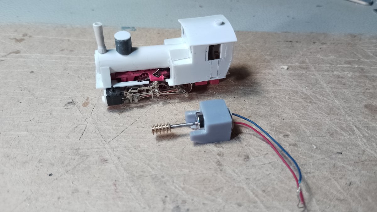

Für das Führerhaus habe ich mir einige Teile aus PVC fräsen lassen. Da ich nun nicht der Blechkünstler oder Druckexperte bin, wollte ich das Gehäuse in Gemischtbauweise herstellen.

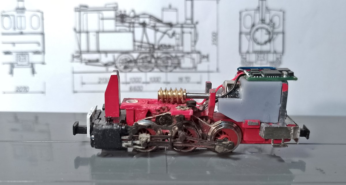

Auf dem Foto ist schön zu sehen, was vom Motorblock ausgearbeitet werden musste. Das wäre mit dem Originalmotor nicht gegangen.
Das Fahrwerk musste einige Änderungen über sich ergehen lassen. Hier schon mal mit montiertem Motor und Decoder. Man sieht aber auch deutlich den nächsten Kompromiss. Die Aufhängung der Schwinge sowie die Anbringung der Radschleifer habe ich, so wie von Fleischmann konstruiert, belassen. Ich habe mir nicht zugetraut, dort etwas anderes zu basteln. Leider ist der Umlauf an dieser Stelle nun unterbrochen. Mit Farbe lässt sich hier hoffentlich noch etwas "tarnen".
Gekuppelt wird wie gehabt mit meinen Magnetkupplungen nach dem Vorbild der Brio-Eisenbahn. Die hintere Kupplung ist beweglich, die vordere aus Platzgründen fest eingeklebt. Die Probefahrten zeigten hier zum Glück keine Auffälligkeiten, so dass ich es so lassen werde. Eine gewisse seitliche Bewegung ist durch die Magnete möglich, ohne dass die Verbindung zum Wagen abreißt.

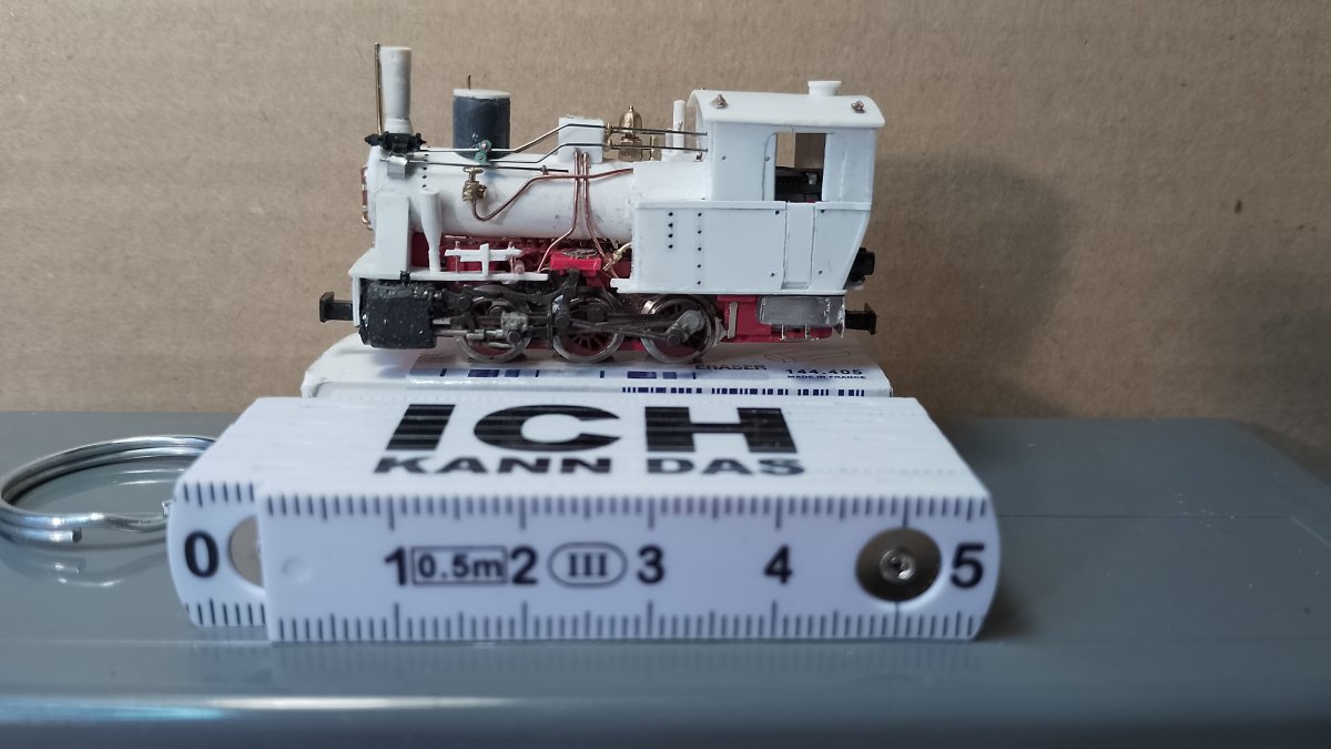

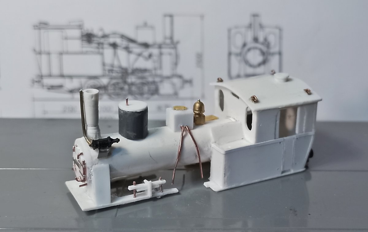

Dann habe ich begonnen, das noch recht nackte Gehäuse mit Details aufzuwerten. Gefühlt hat so eine Dampflok 1000 Einzelteile, die angebracht werden möchten. (Spätestens jetzt weiß ich ganz genau, warum ich bisher lieber Triebwagen gebastelt habe. Schöne glatte Seitenwände...)
Das Gehäuse lässt sich nach Lösen einer Schraube von unten recht einfach nach oben abziehen.
Über Langeweile brauche ich mich wohl die nächste Zeit nicht zu beklegen. Ist das alles fummlig.:rolleyes: Und es soll sogar Leute geben, die basteln in TTe :oops: oder noch kleiner!

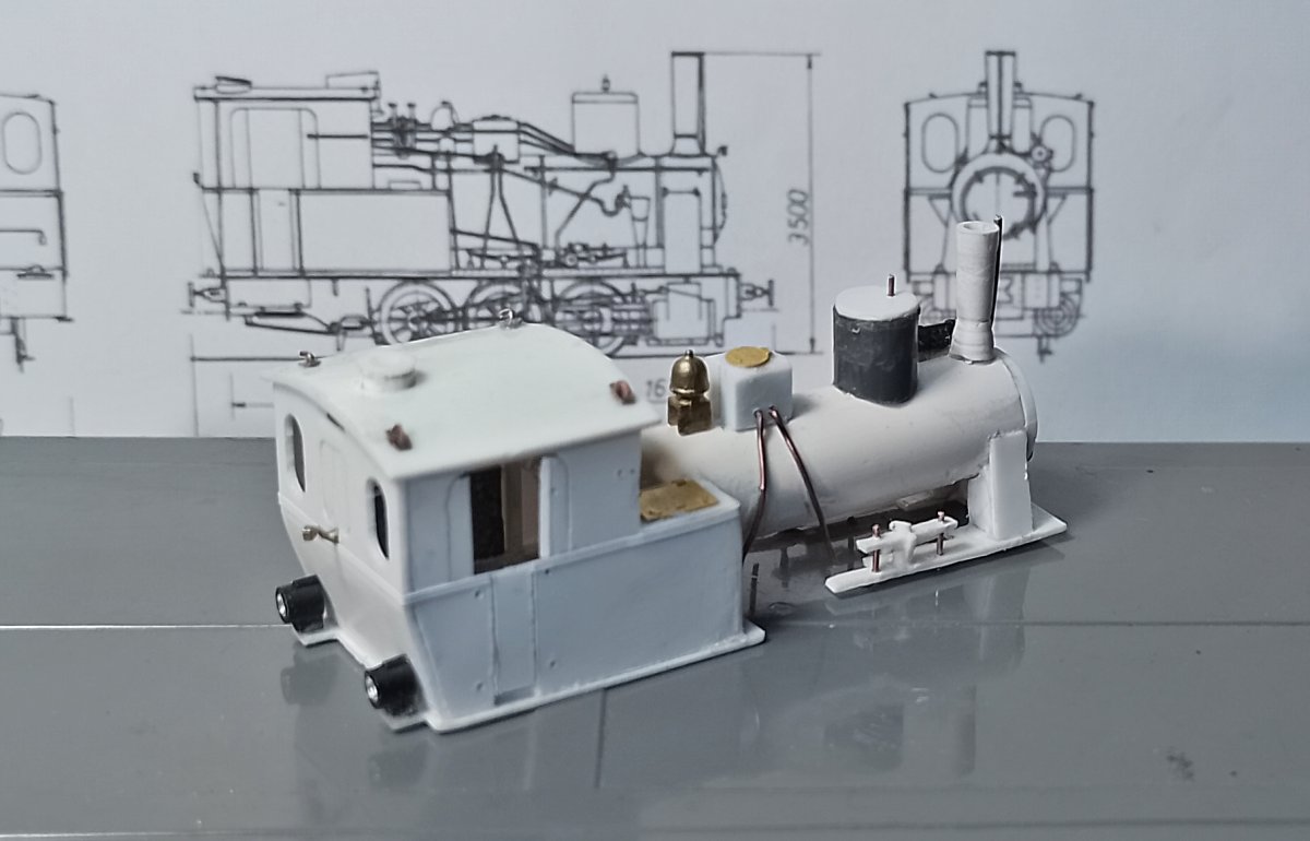

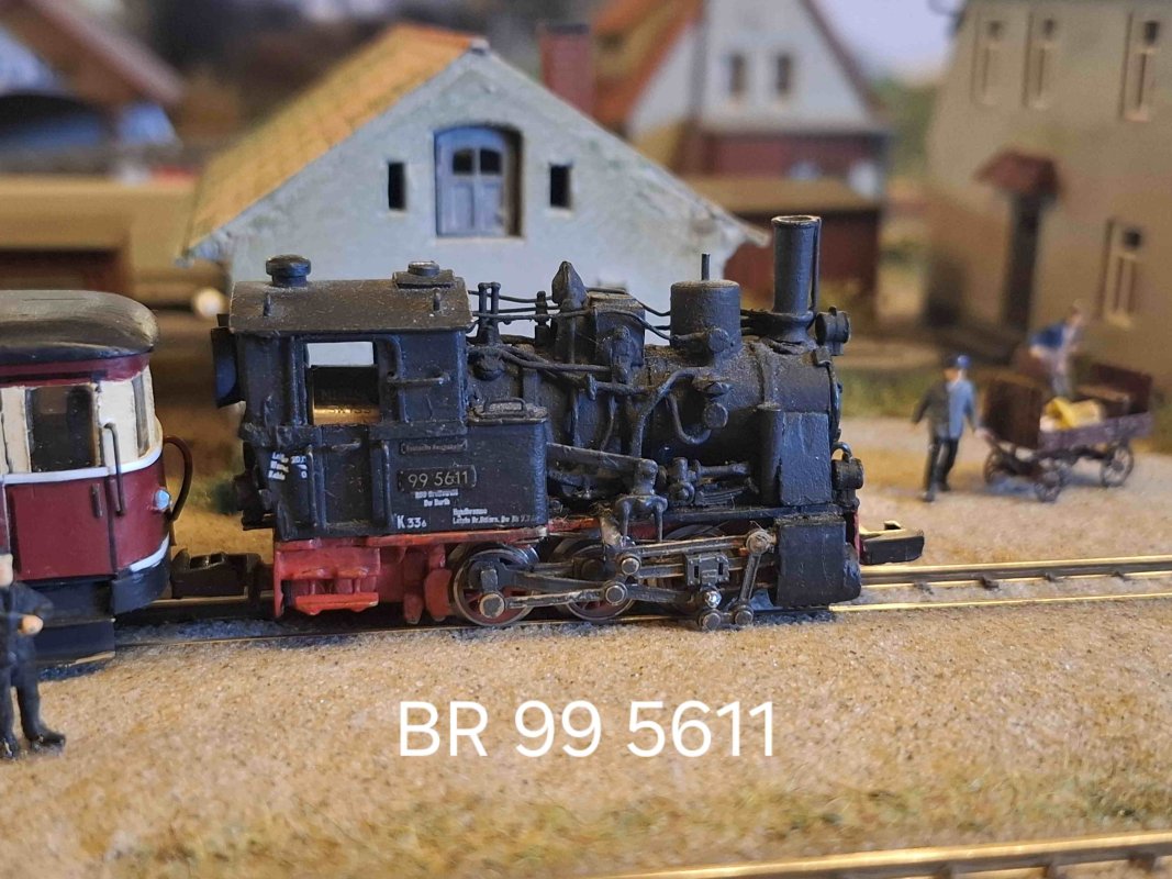

Die Sandfallrohre wurden noch einmal geändert. Die Fotos sagten etwas anderes aus als die Zeichnung. Zuerst wurde der Kessel komplett bestückt.

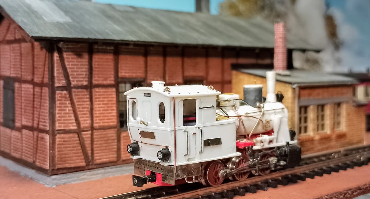

Dann hat die Werkstatt auch das Führerhaus zugerüstet und die Lampen angebracht. Fehlt noch der Lack. Und die Decals.
Das Führerhaus hat einen fast freien Durchblick. Lediglich der Decoder ist etwas zu sehen. Noch mehr Gewicht im Führerhaus macht in meinen Augen keinen Sinn, da durch den großen hinteren Überhang dann nur die 1. und 2. Achse entlastet würden. Aber Lokführer und Heizer könnte ich mir gut vorstellen.

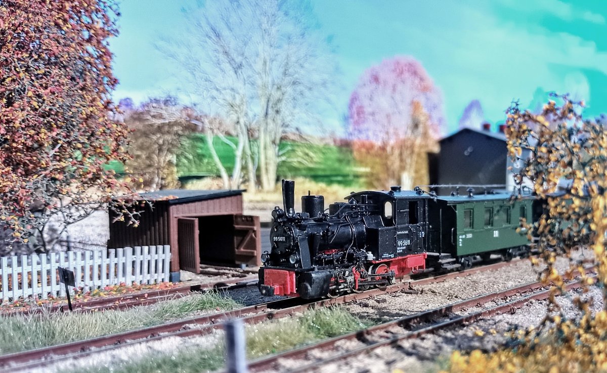

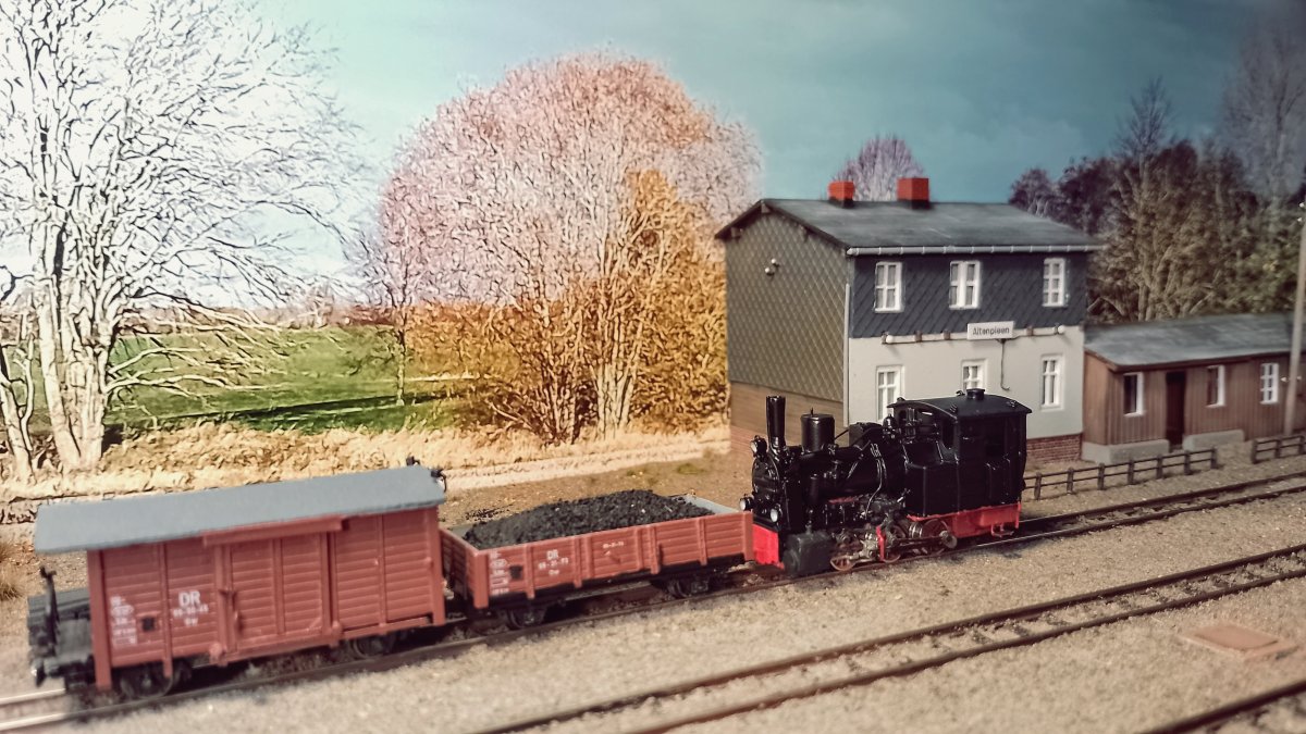

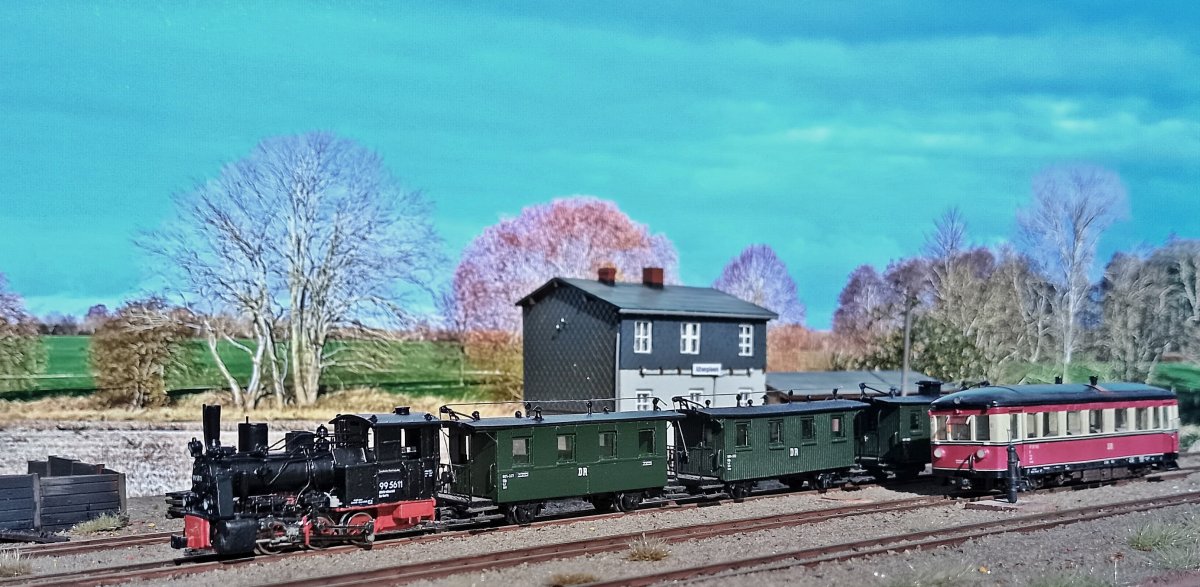

Mit dem Nahgüterzug ist die Kleine frisch lackiert aus dem Raw DSF Görlitz unterwegs zu ihrem Heimat-Bw. Die Schilder werden erst im Bw angebracht.

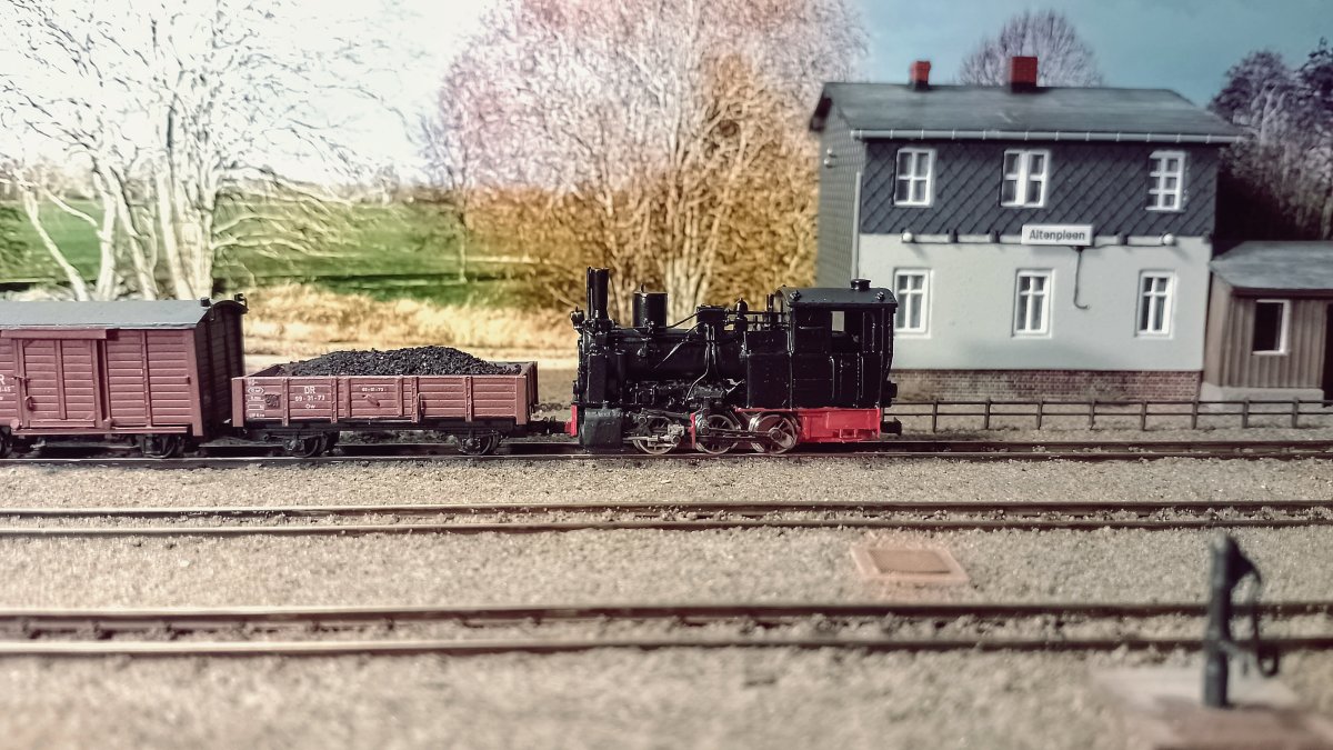

Kaum abgeladen wurde die Lok auch schon angeheizt und eingesetzt. Hier rangiert sie mit zwei Güterwagen in Altenpleen.

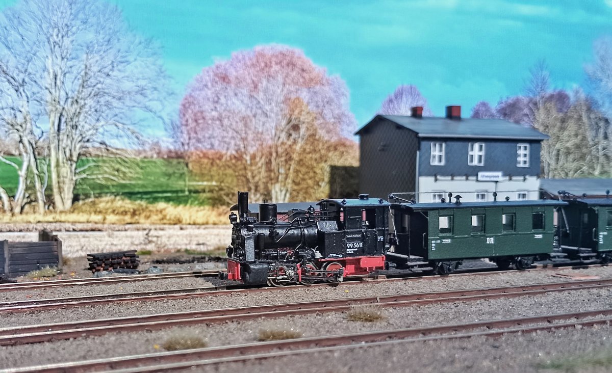

Danach geht es weiter mit dem Personenzug nach Klausdorf.
Einige Dinge fehlen noch: sämtliche Anschriften, die Scheiben in den ovalen Füherhausfenstern sowie die Kohlen im Kasten auf der Heizerseite. Bedienpersonal, wenn es passt und eine dezente Alterung.

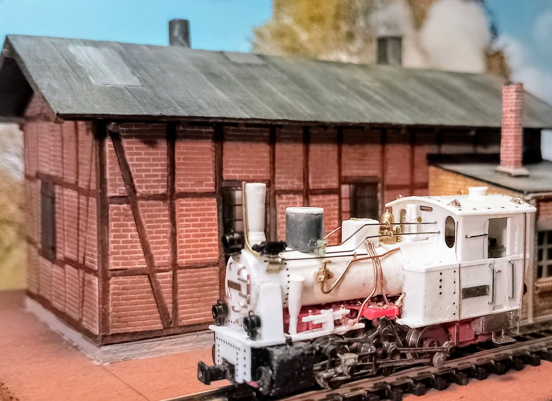

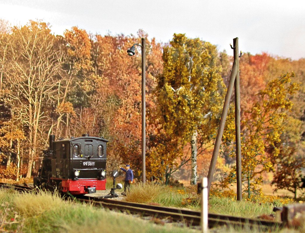

Heute habe ich mal die Anschriften an der Lok angebracht. Damit sieht sie gleich irgendwie vollständiger aus, auch wenn noch nicht alles fertig ist. Die Gattungschilder gerieten leider etwas zu groß und werden noch einmal neu gemacht.
Vorn hatte die Lok im Original ein kleineres von der Norm abweichendes Lokschild. Das habe ich versucht, so umzusetzen.
Um mich nun für die kommende Wartezeit auf die geänderten Decals zu motivieren, wurden schnell noch ein paar Fotos gemacht.

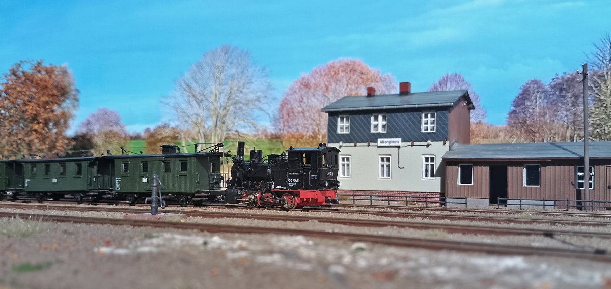

Der Zug aus Barth nach Klausdorf läuft in Altenpleen ein...
... und hält vor dem EG.
Die Lok rangiert die Güterwagen aus...
und setzt an das andere Zugende um.
Es wird noch auf den Triebwagen aus Stralsund Stadtwald gewartet...
... bevor der Zug nach Klausdorf den Bahnhof Altenpleen verlässt.
Gute Reise!

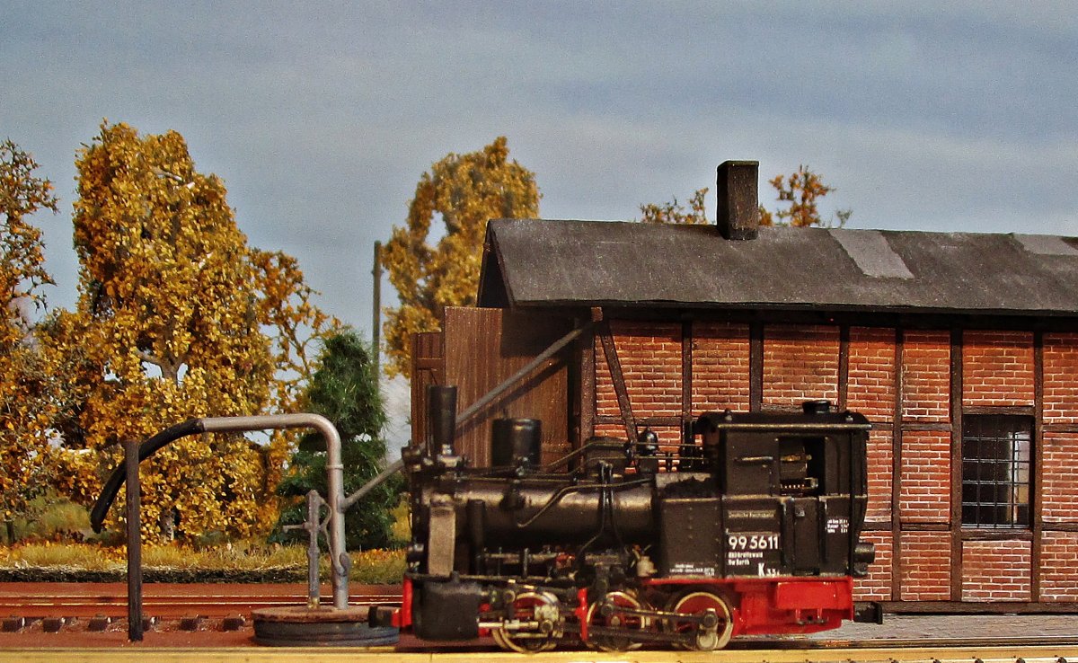

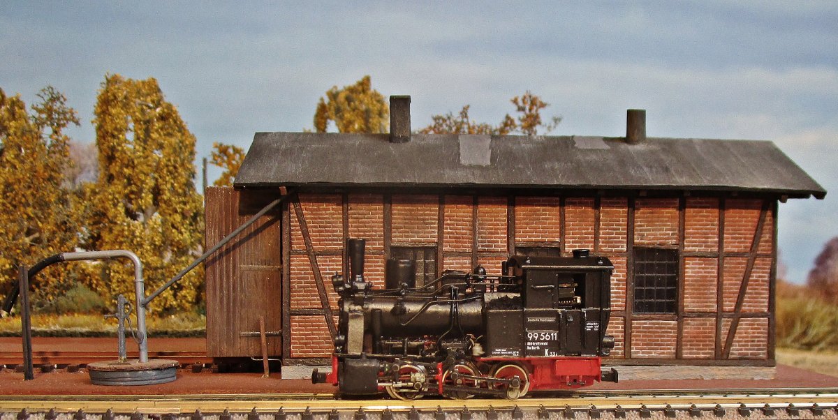

Einige Kleinigkeiten an der Lok fehlten bisher noch. Kürzlich konnte ich die Gattungsschilder ergänzen, die Scheiben im Führerhaus einsetzen und den Kohlenkasten auf der Heizerseite befüllen.
