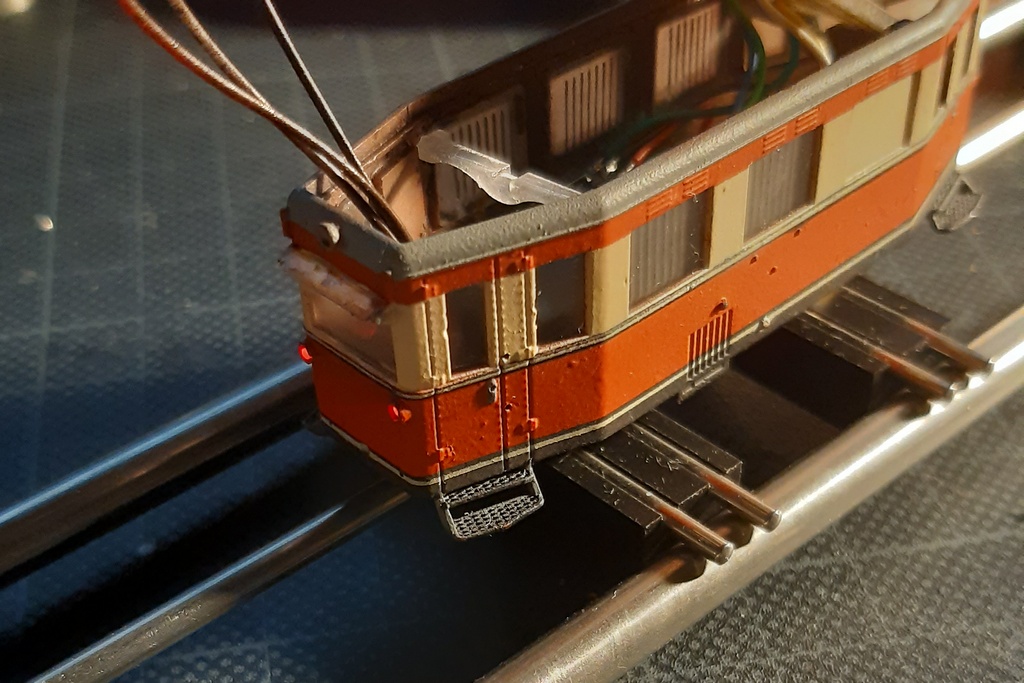

Zwischenstand der gedruckten Gehäuse nach der Farbgebung.

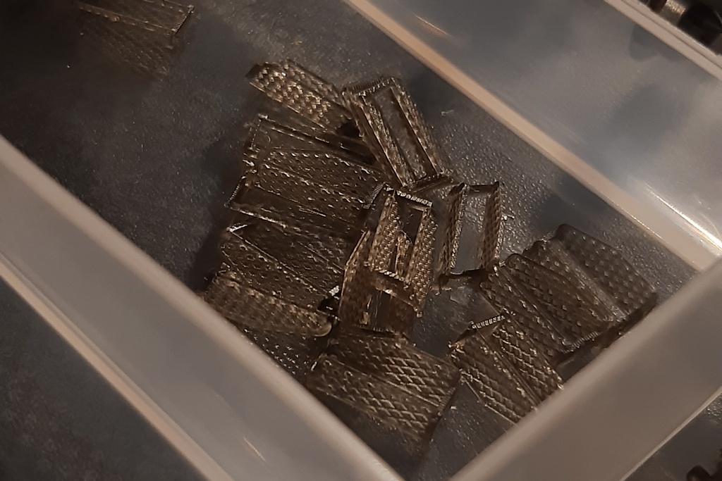

Das Update von Version 17 zu 18 enthielt die neuen Treppenstufen und vorher kam das abnehmbare Dach und ein paar Änderungen für einen besseren Druck dazu. Auch ich habe bereits Treppenstufen verloren, daher gibt es die als getrennte Teile zum Nachrüsten.

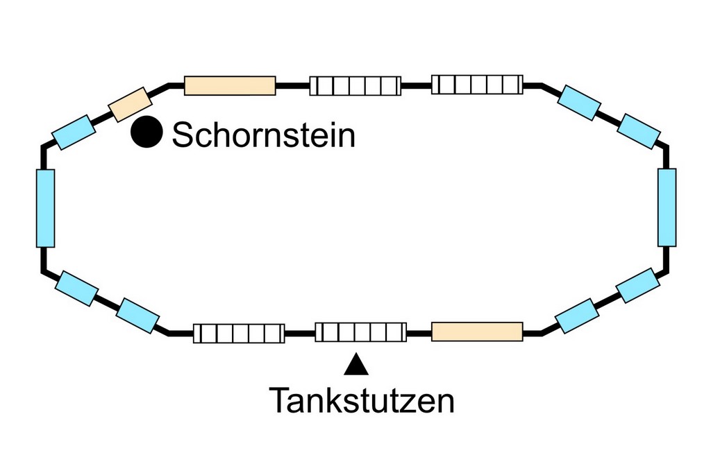

Speziell am Gerätewagen sind die abgedeckten Fenster und die Gitter hinter den anderen Fenstern. An der Stelle war ich beim Durchsehen der Bilder massiv verwirrt. Das löste sich erst nach dem Aufzeichnen und Vergleich der Bilder. Wenn man den Tankdeckel und den Schornstein als Bezugspunkte versteht, ergibt sich dann folgendes Bild der Fensterverteilung:
(vgl. [1, S. 37] Front 1 / Ofenecke, [2, S. 35] Front 1 (Ofen), [2, S. 246] Tankseite, [4 ,S. 100] Tankseite/Stand 2)

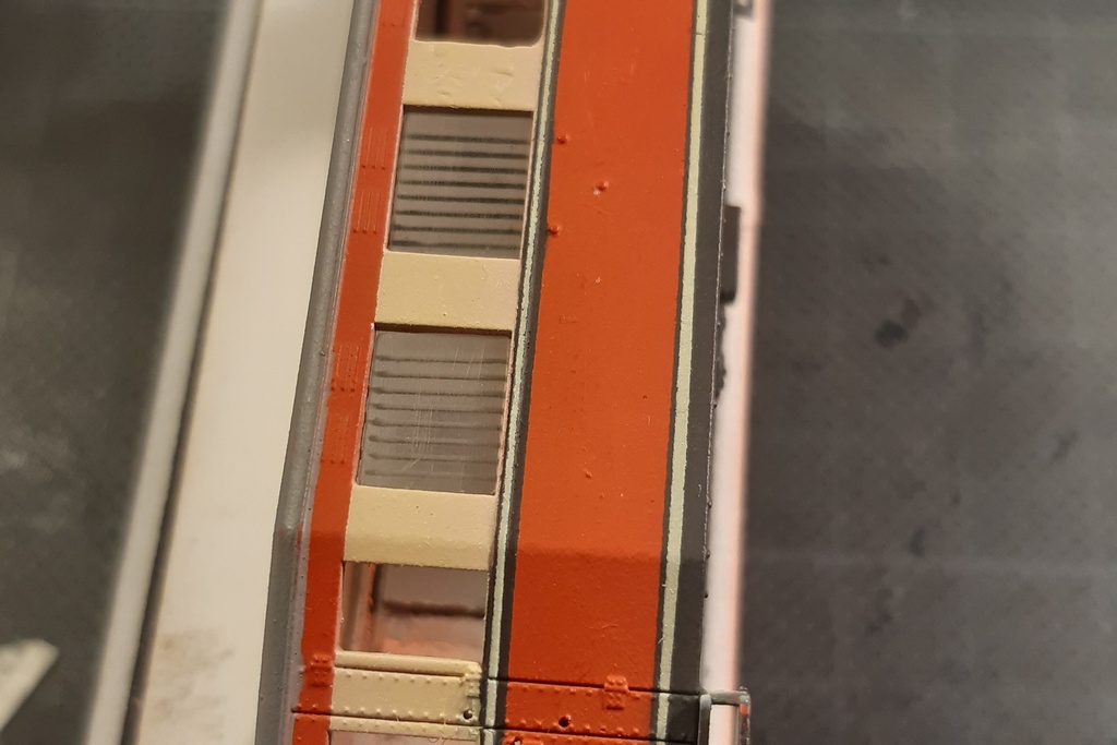

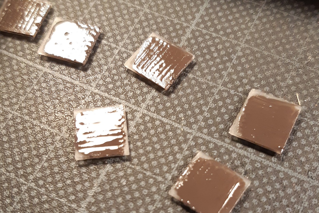

Die Fenster sind in HighClear gedruckt. Meiner Meinung nach klingt das besser, als es ist, solange kein Hochglanzlack drauf kommt, das Material wird mit Alkohol matt. Es benötigt längere Belichtungszeiten, aber wieder nicht zu lange, denn sonst überstrahlt es durch die gedruckte Schicht ins flüssige Resin.
In der Datei habe ich den inneren Teil der Fenster mit Streifen hinterschnitten, damit das Gitter darstellbar ist. Reinweg Silber/grau oder schwarz in die Ritzen zu malen hat mich nicht ganz überzeugt. Silber deckte schlecht und Schwarz passt nicht zu den Bilder.
Am Ende habe ich die Ritzen mit einem grauen Pigment- und UV-Resin-gemisch aufgefüllt habe und gehärtet. Das schwarze Resin ist besser geeignet, es reagiert besser auf UV als das klare. Das Bild vom Wagen zeigt die im Bild obere Scheibe mit schwarzer Farbe gefüllt und die untere mit dem Gemisch. Die Fenster wurden dann von beiden Flächen plan geschliffen und poliert, leichte Anpassungen der Größe an das vorhandene Fensterloch mit einer Feile sind immer wieder notwendig.

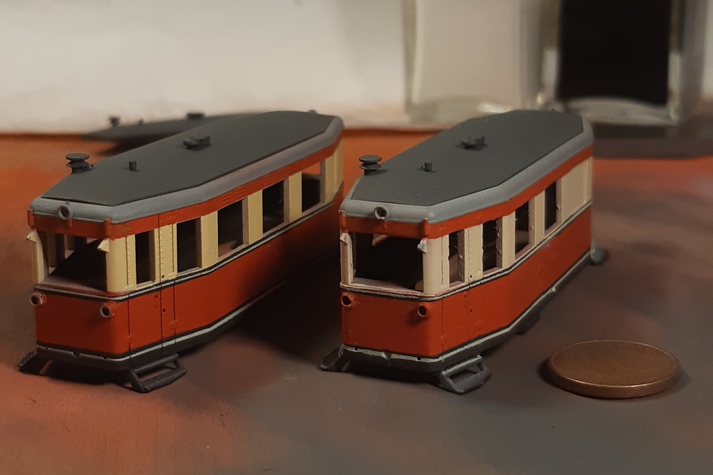

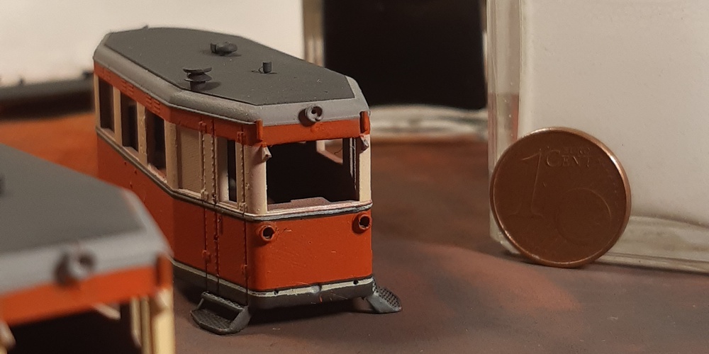

Ich habe mich farblich an dem Bild "Gerätewagen 187 001 (ex. GHE T1) vor dem Lokschuppen im Bahnhof Gernrode" [4] orientiert und Revell Aqua Color verwendet: Hauptsächlich Schwarz (08), Beige (314), Karminrot (36), Hellgrau (76), Staubgrau (77) und anderweitiges Weiß (Holbein), Silber. Vorher sollten die mit zu bemalenden Fenster (Tankdeckel als Orientierung nehmen!) mit UV-Resin einkleben werden -- dann UV- Härten, Spülen in Isopropanol, Trocknen, UV ...
• Grundieren
• Rot sprühen
• Oberen roten Streifen + Dachkante und ab Mitte nach unten abkleben
• Rot kontern *)
• Beige sprühen
• Maskierung entfernen
• Bauch für untere schwarze Kante abkleben
• Mitte freilassen und mit Abstand zur Bauchkante abkleben
• ggf. Farblos kontern
• Mitte und untere Kante schwarz sprühen
• Alles bis auf die Bauchkante abkleben
• Schwarz kontern
• Beige sprühen
• Alles unter der Dachkante abkleben
• Farblos oder Rot kontern
• Hellgrau sprühen

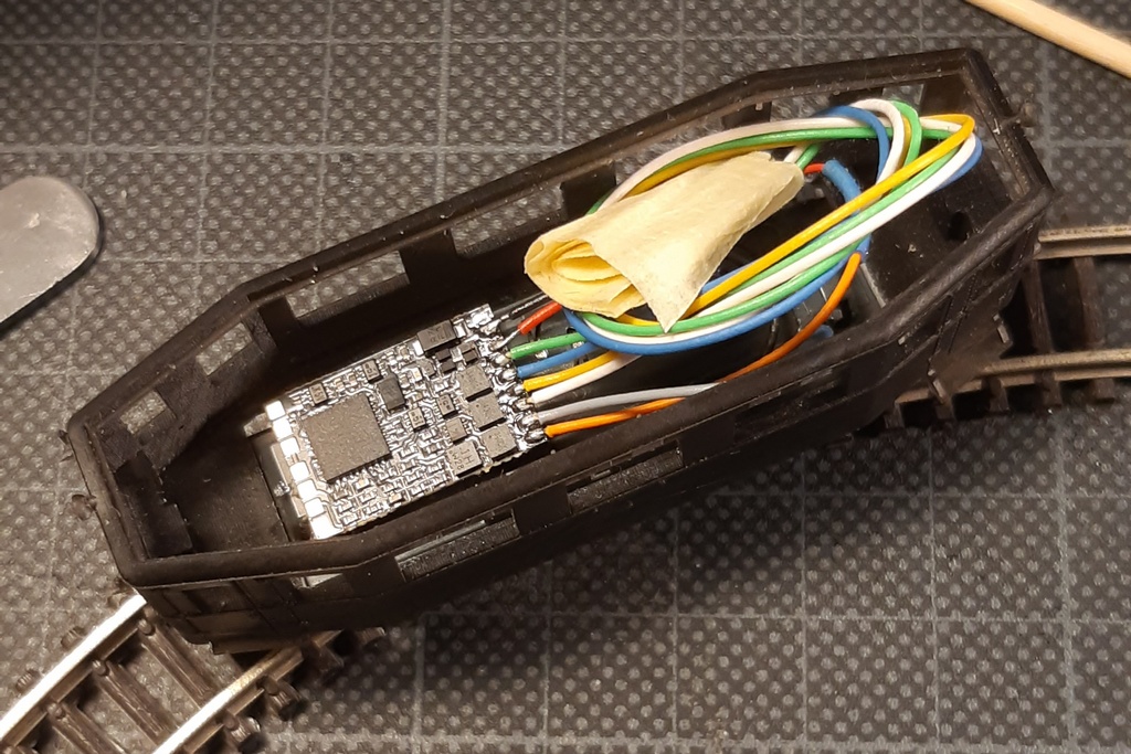

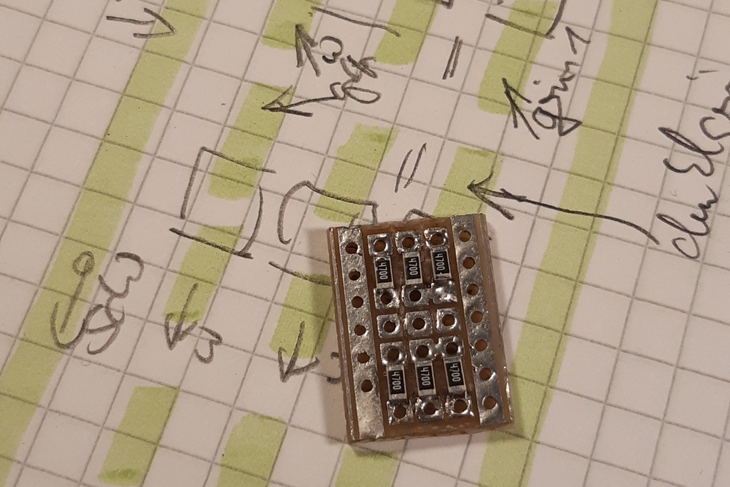

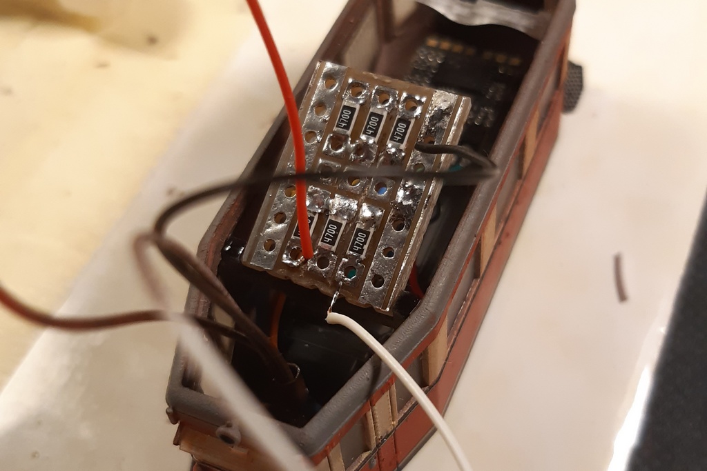

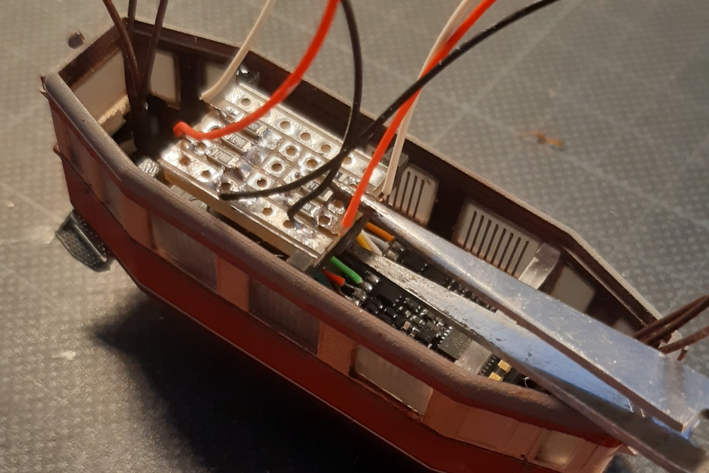

Ich hatte mich spontan für den Appel LED 2025 als Decoder entschieden. Wie viele Einsteiger muss ich erst einmal ein Gefühl für meine Bedürfnisse entwickeln. Ich nehme an, für den Fall, dass es nicht so klappt, hat der Anbieter in der Kategorie Lokdecoder auch Bio Holzwolle als "Anzünder für Grill, Ofen, Lagerfeuer" abgelegt, sehr vorausschauend.
Für die LEDs habe ich ein Zwischenplatine mit den Vorwiderständen auf einem Streifenraster benutzt, die nicht notwendigen Lötpads entfernt bzw. Leitbahnen unterbrochen und die Platine unter dem Dach deponiert. Die Streifenrasterplantine braucht eigentlich ein Loch weniger als im Bild, die mittlere Reihe ist unbenutzt. Die Decoderdrähte sind von unten eingesteckt und oben festgelötet.
20241023_233903_blog.jpg20241102_215259blog.jpg20241102_223853blog.jpg20241103_125428blog.jpg
AusgangBelegung
1Vorwärts (Richtung Schornstein), entsprechend der Voreinstellung
2Rückwärts, entsprechend der Voreinstellung
3Schlusslicht 1
4Schlusslicht 2
Die beiden unteren Lampen werden mit einem gedruckten Lichtleiter und je einer weißen und roten 0603er LED beleuchtet, die obere bekam ein Stück 0,5 mm Lichtleiter und eine 0402er LED auf eine Platte gesetzt, die ich mit schwarzem Papier nach unten lichtdicht gemacht hatte. Das ist die Stelle, wo es mit dem Platz eng wird. Grundsätzlich geht das, aber da könnte man optimieren. Das obere Spitzenlicht wurde dann mit "schwarzem Resin", was in dem Umfang nur etwas getönt wirkt, gefüllt. Das wurde notwendig, da der gedruckte Lichtleiter mehr Licht geschluckt hat und die Helligkeit oben etwas gedämpft werden musste. In dem Zusammenhang habe ich den Vorwiderstand für die oberen bereits etwas heraufgesetzt.

Der Begriff bereitet mir Kopfschmerzen, denn im Prinzip habe ich nur über die Zentrale ein paar Werte (aka CVs) im Decoder gesetzt. Gern kann jemand hier seine Gedanken ergänzen. Ich habe umgesetzt:
  • richtungsabhängiges Spitzensignal, keine Kunst, das ist standardmäßig drin
  • Schlussleuchten einzeln schaltbar
  • auf beiden Seiten die Schlussleuchten an
  • auf beiden Seiten die Spitzensignal an
Aus der Natur der Dinge kann man mit beiden angeschalteten Schlussleuchtenpaaren und richtungsabhängigem Spitzensignal in beiden Richtung fahren, da die rote LED für das Schlusslicht in dem Licht der weißen LED des Spitzensignals untergeht.
