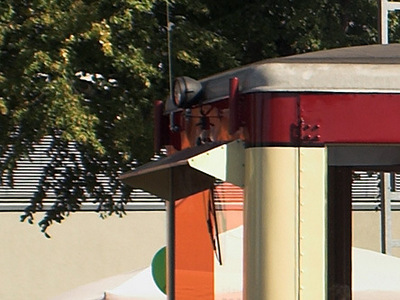

Wenn in der Literatur von Dessau und Gotha die Rede ist, führen beide zu einem gemeinsamen Ursprung bei Orenstein & Koppel, wenn sich auch eine Menge Details in der Umsetzung unterscheiden. [2]
Es gab über die Zeit eine Reihe an Veränderungen. Die Pufferbohle kam mit dem Holzvergaser und blieb, während jener ging. Die Dachaufbauten wechselten und selbst die Anzahl der Griffstangen um die Tür blieb nicht konstant -- zu sehen auch im Bild hier [1]. Eigentlich waren auch die Tritte und Front nach physischem Kontakten mit anderen Fahrzeugen wenig konstant in der Form.

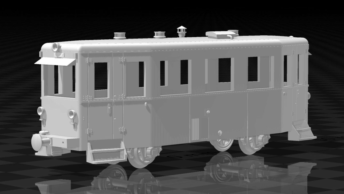

Die Frage ob ein Holzvergaser [2, S. 69] kommt, wurde mir schon gestellt, hängt noch etwas davon ab, ob ich noch ein paar Bilder von ähnlichen Anlagen finde. Die Puffer und die Bohle sind auf jeden Fall bereits unabhängige Teile, die sich je nach Epoche setzen lassen.
Ich plane wieder mit einem KATO-Triebwerk, wer für den GEH T1 bereits eine andere Lösung gefunden hat, sollte die auch hier verwenden können. In alle Lampen führt ein Loch für 0,5mm Lichtleiter.
Aktuell ist hinter der Front ein Zylinder mit M2,5-Gewinde für eine Kupplungsaufnahme, denn die Triebwagen waren auch als Zugfahrzeug unterwegs. Auch wenn der Artikel leider hinter einer Paywall liegt, wenigstens das sichtbare Teaser-Bild von Peter Letule auf Halsbrecherische Verfolgungsfahrten zum Abschied von der Bimmelbahn in Bühl motiviert mich zu mehr. Der Gepäckwagen hat auf jeden Fall Charakter.

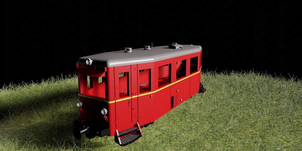

Titelbild mit einem in Blender erzeugten "Farbfoto" der aktuell verfügbaren Version 8 ausgetauscht, bei der die Anmerkung in den Kommentaren zur Fensterhöhe umgesetzt ist.

Hallo Tomek,
wie bei allen alten Fahrzeuge, veränderte sich viel im Laufe der Zeit.
Eins blieb wohl immer so: Die Frontscheiben nebst Sonnenschutz sitzen bei den Gothaer Fahrzeugen höher als die Seitenscheiben. Sieht man auf dem von Dir verlinkten Bild auch gut.
Das war m.W.n. beim T 1 der GHE ja nicht so.
Gruss
Martin
Danke @MartinG für den Hinweis, stimmt. Bei diesem Modell gucken die üblichen Kritiker weniger drauf, weil es nicht Harz ist. Dann ziehe ich den Sonnenschutz und diese Scheibenwischerabdeckung noch etwas höher. Mir fiel auch noch auf, dass diese Blechvariante beim T7 vermutlich nur auf der Seite mit der Bohle war. Wobei man dann überlegen muss, wie man dieses wenige Material des ursprünglichen Sonnenschutz darstellen kann. Ich werde das wohl als Kompromiss erst man stehen lassen.

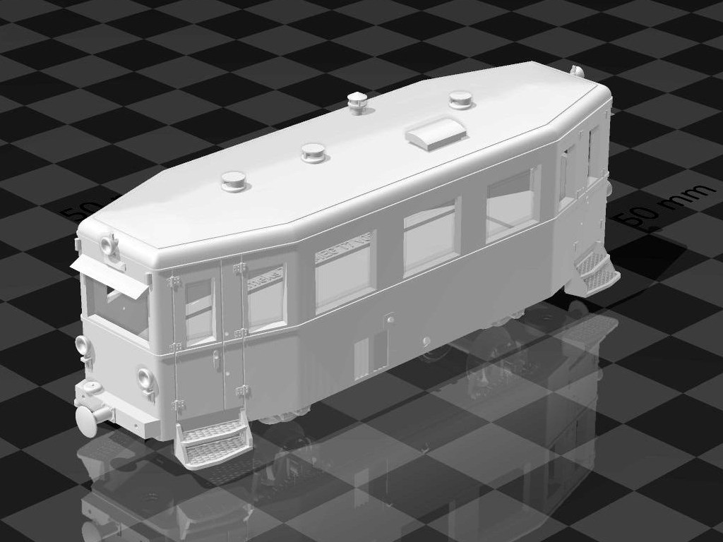

Ich habe das vordere Fenster und die Sonnenblende jetzt noch etwas hochgezogen, passt besser. Das Profil der Blende ist etwas hinterschnitten.
Viele Grüße, Tomek
