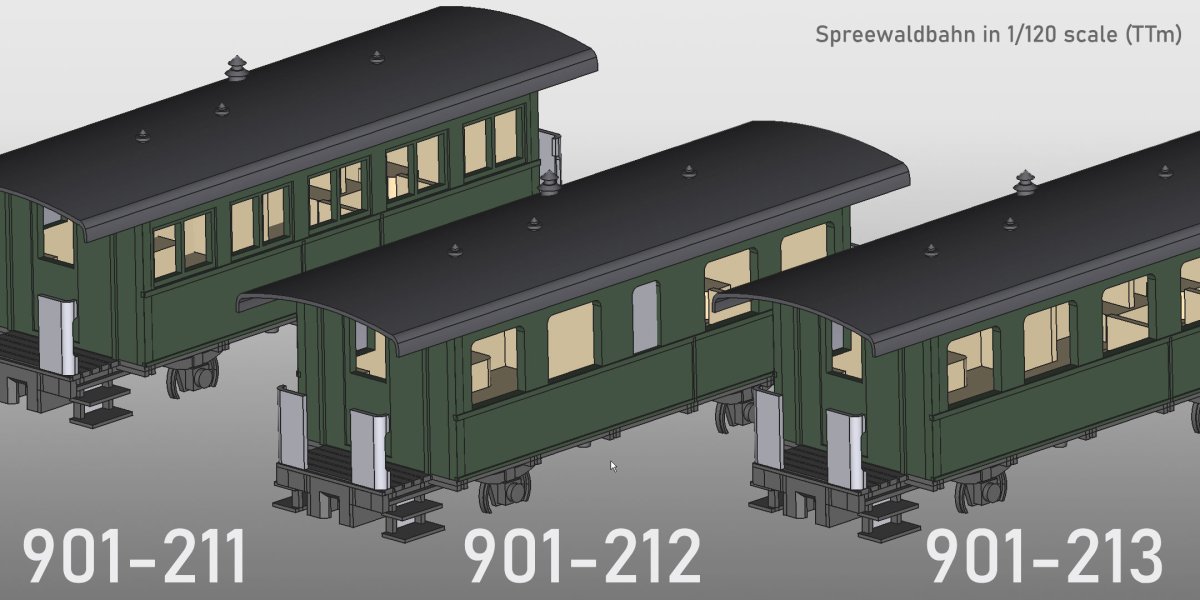

Ich war auf der Suche nach einem zwei-achsigen, halbwegs 3D-druckbaren Personenwagen auf 1000mm-Spur mit relativ wenigen Fenstern, um nicht zu viele und kleine Fenster per Hand anpassen zu müssen. So bin ich beim 901-213 der Spreewaldbahn hängen geblieben.
Vier nahezu identische Wagen wurden 1928 in Gotha für die Spreewaldbahn (1000-mm-Schmalspurbahn zwischen Cottbus und Lübben), gebaut. Nach Übernahme durch die Deutsche Reichsbahn erhielten sie die Nummern 901-211 bis 901-214. Diese Waggons waren breiter als übliche Schmalspurwagen - 2,90 m (vielleicht 2,94 m). Sie sind also nicht ganz so klein und niedlich, wie man vielleicht hofft. Der 901-212 und 901-213 wurden in den 1950er Jahren mit den geänderten Fenstern rekonstruiert.
Alle gefunden Zeichnungen in den Quellen beziehen sich auf den Wagen 901-211, der noch weitestgehend im Originalzustand ist. Eine Rückfrage bei der IG Spreewaldbahn in Straupitz ergab, dass es keine Größenänderungen am Wagenkasten gab. Wer will kann die Wagen 211, 213 und 214 dort besuchen und gern auch die IG bei der Wiederaufarbeitung unterstützen. Falls jemand den 212 noch als Gartenhaus hat, der Wagen wird noch gesucht.
Die Position und Größe der Fenster wurde durch virtuelles Überlagern von Fotos auf die Zeichnungen des 211 bestimmt. Auch der Innenraum ist nach [7] und damit dem Wagen 211 gestaltet und für mich hinreichend plausibel.
Die Geländer sind den Druckdateien zwar beigelegt, sollten aber eher aus Messingblech und Draht gestaltet werden, zumal die Haltestange aus Draht ergänzt werden muss.
Druck und Bau
Die erstellten Vorlagen für den Druck habe ich inzwischen hier auf Thingiverse bereitgestellt. Der 212und 213 unterscheiden sich bei den Dateien um Innenraum und eine Seitenwand, das Toilettenrohr mag jeder selbst abschneiden.
Für mich selbst überraschen habe ich auch noch die Seitenwände des Wagen 901-211 als Vorlage erstellt und dazu gepackt -- so kann jeder auch die nicht rekonstruierte Variante der Vierergruppe aus 901-211 bis 901-214 drucken und bauen.
Im Gegensatz zu den Güterwagen bereitete der Druck durch das überkragende Dach in Kombination mit fehlender Haftung auf dem Druckbett Probleme. Da ich allerdings -- es gab nur diese Wagen -- nicht so sehr viele Dächer drucken möchte, blieb es bei praktikablen aber nicht perfekten Lösungen, wo jeder nach Kenntnis seines Druckers und der Nachbearbeitung eine passende aussuchen sollte.
Für das Kleben des Wagenkastens gibt es noch eine gedruckte Klebehilfe. Die Stirnseiten sind in sich nicht symmetrisch und natürlich fällt einem das immer erst ein, wenn der Kleber schon fast trocken ist ... als Orientierung: Der Ofen und Schornstein ist zwischen dem 3. und 4. Fenster. Dort ist auch die Kante auf der Seite. Der Ofen ist auch an der Seite im einer einfachen Sitzreihe. Damit ist der schmalere Teil der Frontseite auf der Ofenseite. Orientiert euch ruhig an den Bildern vom 3D-Entwurf.
Das Fahrwerk ist etwas weicher als das der Güterwagen und die Achshalter sind neu nach der Zeichnung konstruiert, die Achsen ließen sich bei mir auch nach dem Kleben noch einsetzen. Vor dem Kleben sollte man die Achslager kontrollieren und ggf. nachbohren. Ich verwende dazu einen alten entsprechend spitz auf ca. 60° angeschliffenen Drillbohrer.

Mal interessehalber gefragt. Warum druckst du die Seitenwände einzeln und nicht den Kasten im Ganzen/nur das Dach extra wegen der Lackierung?
Im Prinzip haben wir im Schmelzverfahren einen 2,x-D-Druck. Nicht jede Richtung kann gleichviel. Gerade bei so kleinen Dingen kann man das berücksichtigen. In einem größeren Maßstab wäre das nicht mehr so wichtig.
Die Schichtdicken habe ich bei einem Dach auch schon auch auf 0,03mm gefahren (außer die erste Schicht!), dauert aber ewig. Die horizontale Auflösung ist grober, hatte von 0,1mm-Schritten lesen. Guck mal bei der Kastenlok -- da ist der Kasten in einem Stück gedruckt -- die vertikalen Leisten an. Die sind so 0,2mm herausgestellt, heißt von Wand zur Leiste und auf der Leiste wird gerundet, es bleibt nichts, war rechtwinklig wirkt. Mal aus der Druckvorbereitung die berechneten Drucklinien aus einer "don't print this" - Version, bei der ich für den Gesamteindruck die Teile zusammengelassen habe. Ich denke beim horizontalen Schnitt durch den Wagenkasten erkennt man etwas das beschriebene Problem.
Die Düse fährt keine sauberen scharfen Ecken, sondern leicht runde. Aufgesetzte Leisten mit einer Breite ab Düsendicke (0,4mm) kommen liegend besser heraus. Für die leicht nach innen gesetzte Schiebetüren und "vertikalen Zierleiste(n)" fand ich das hier als vorteilhaft.
Dazu kommt, dass es immer ein leichtes horizontales Spiel gibt, so dass die übereinander liegenden Schichten nicht 100% glatte Kanten bilden -- ich schleife zwar sowieso, aber so finde ich das Ergebnis aus dem Drucker besser. Man kann (hatte ich beim Wagen 901-211 gemacht) auch "ironing" also Bügeln der letzten Schicht aktivieren, dann werden glatte Abschlusschichten mit 10% Material noch einmal überbügelt -- immer noch nicht 100% glatt aber meist irgendwie besser. Hatte aber auch Drucke, wo das einen Huckel hinterließ.
Letzter und ebenso wichtig - an den Oberkanten von offenstehenden Fenstern hängen gern ein paar Druckfäden durch. die müsste man stützen. Liegen passt das für mich besser.
Bei diesen Wagen baue ich erst Seitenwände und Dach zusammen und stecke die am Ende auf das Fahrgestell mit Sitzgruppe.
