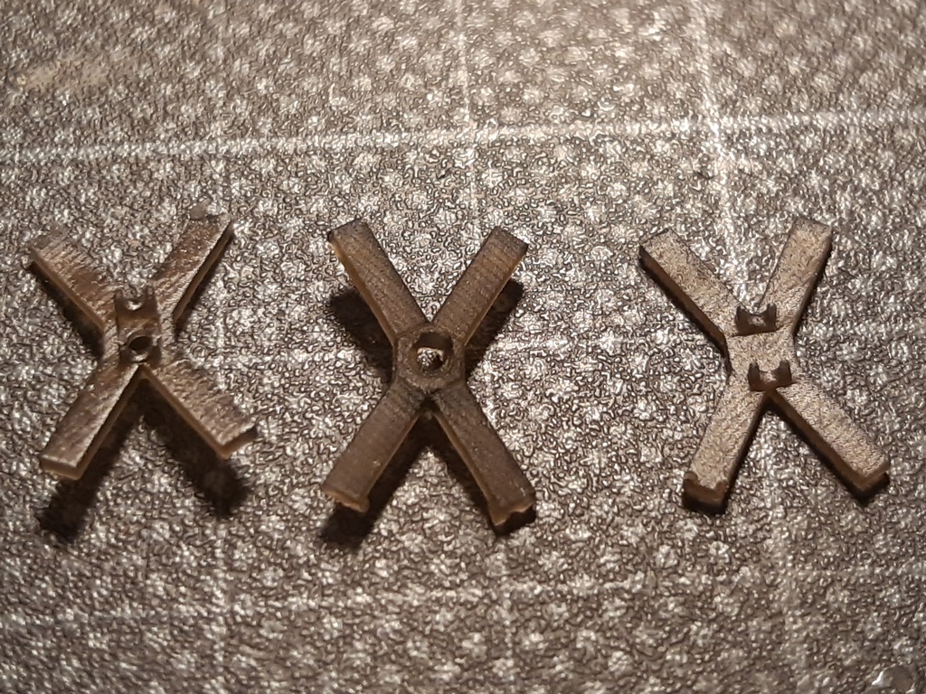

Moin @BR 53 0001 - die Rückseiten in einem Bild:
Die mit Lichtern haben eine Aussparung, wo eine kleine LED rein könnte. Ansonsten haben die eine Art Klemme für 0,8mm Draht bei TT - ich habe eine etwas dickere Büroklammer verwendet und geklebt. Kann man aber auch abfeilen und direkt auf irgendwas kleben.

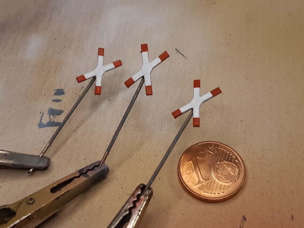

Das Andreaskreuz habe ich aus Papier und aus Evergreen-Profil gebaut. Als zweite Schicht gibt es ein Sechseck.

Im Moment ist die Dicke auf 0,8 mm gesetzt, auf 0,4 könnte man runter gehen. Im Sinne Bleche auf der Rückseite aushöhlen halte ich für keine gute Idee, da am Rand noch unproportional viel Material stehen bleiben muss, irgendwas muss das Teil beim Druck zusammenhalten. Aus meiner Sicht trägt Hinterschneiden dadurch optisch mehr auf, als das Material in der Mitte stehen zu lassen.
Selbstragend halte ich 0,4 für eine Grenze, auch wenn die Streben an den Wagen auch mal 0,2 sind -- die halten aber durch die Wand.
Falls du es probieren willst, lade ich die 0,4er Versionen hoch.
