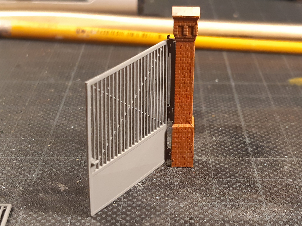

Zu von mir gedruckten Säulen sollte ein Tor entstehen. Das Projekt ist leicht aus dem Maßstab, da der Einsatz der TT-Säulen im H0e-Kontext erfolgen soll.

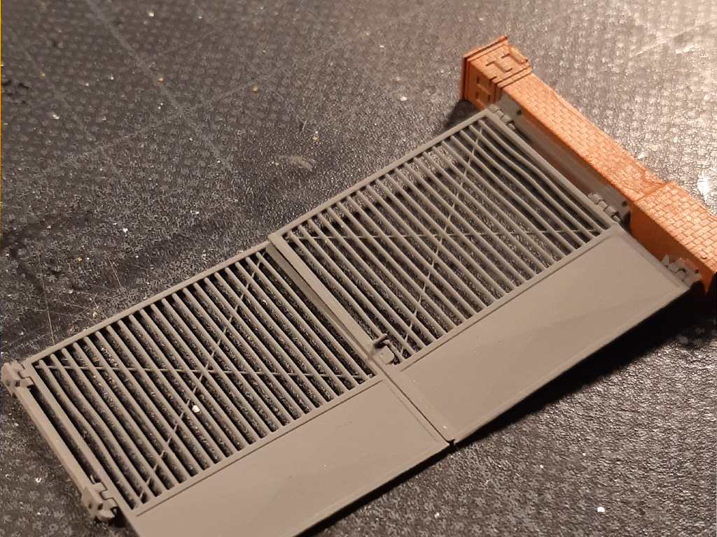

Nach einer anfänglichen Fehlinterpretation meinerseits wurden 3 Varianten erstellt:
52mm Breite zwischen den Säulen, 0mm über Null
57mm Breite zwischen den Säulen, 0mm über Null
57mm Breite zwischen den Säulen, 0,8mm über Null

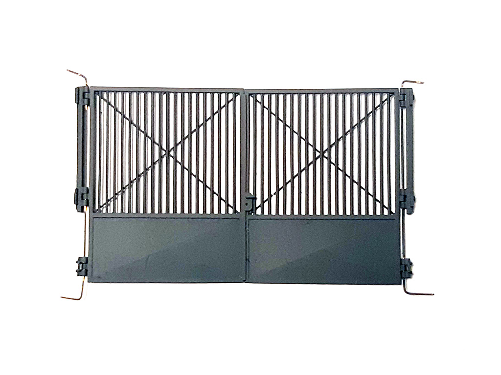

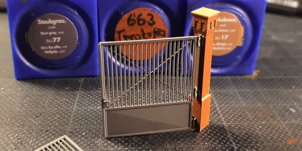

Die Säule A aus der Waschanstalt ist als Befestigung vorgesehen. Für die Befestigung an senkrechten Wänden/Säulen kann mit den einzelnen Aufhängungen erfolgen. Ein der Säulen ist mit den Befestigungen auch im Projekt abgelegt.

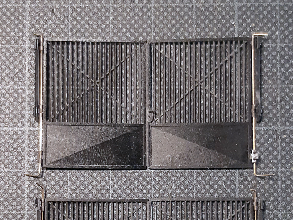

Die Löcher sollten 0,45mm haben - haben sie nach dem Druck nicht zwingend - daher habe ich die an der Tür auf 0,5mm aufgebohrt und 0,4mm Draht als Angel verwendet.
2026-02-16 15_04_31-Lychee Slicer.jpg20260216_141908cut.jpg20260216_144645cut.jpg20260218_230757_blog.jpg20260218_230830_blog2.jpg
Eine Schwierigkeit ist, den Draht so zu befestigen, dass sich das Tor leicht öffnen lässt, aber die Stifte nicht herausfallen. Beim fixieren mit UV-Resin habe ich da leider einige Fehlversuche gehabt. Das Exemplar mit Säule ist ein nicht 100%ig gelungener Test.
