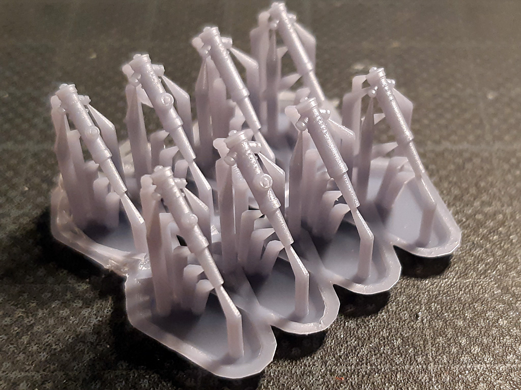

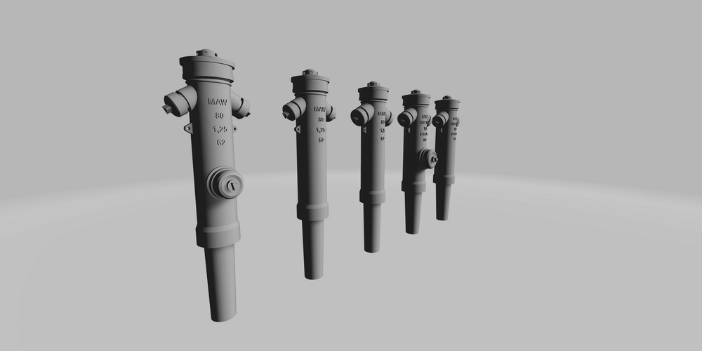

Entstanden sind STL-Dateien im Maßstab 1:100, für TT skaliert man die Modelle auf 83,33 % im Slicer.
Es stehen folgende Varianten zur Verfügung:
NW 80 2xC_1xB (Original nach TGL 1970),
NW 80 2xC (ohne unteren Abgang),
NW 80 2xB (nach der späterer TGL von 1980)
NW 100 2xB_1xA (mit großem A-Abgang nach TGL)
NW 100 2xB
Der Dorndurchmesser zum Positionieren auf der Platte ist bei Skalierung für TT ca 1,3mm - ich würde wohl mit 1,5mm bohren.
Die Dateien sind auf Printables und Thingiverse verfügbar.

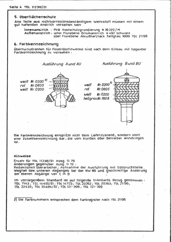

Beim Vergleich der verschiedenen TGL-Ausgaben zwischen 1962 und 1980 fallen einige Änderungen auf.
Die auffälligste Änderung in der TGL 11238/01 von September 1980 ist die Einführung von Sollbruchstellen bei den Varianten AU/BU. Etwas versteckter, wenn auch als Hinweis deutlich formuliert, war der Wechsel für den oberen Abgang von C-Kupplungen auf B-Kupplungen ebenfalls in der Norm von 1980. Die Variante NW80_2xB bildet diese spätere Bauform ohne Sollbruchstelle ab.

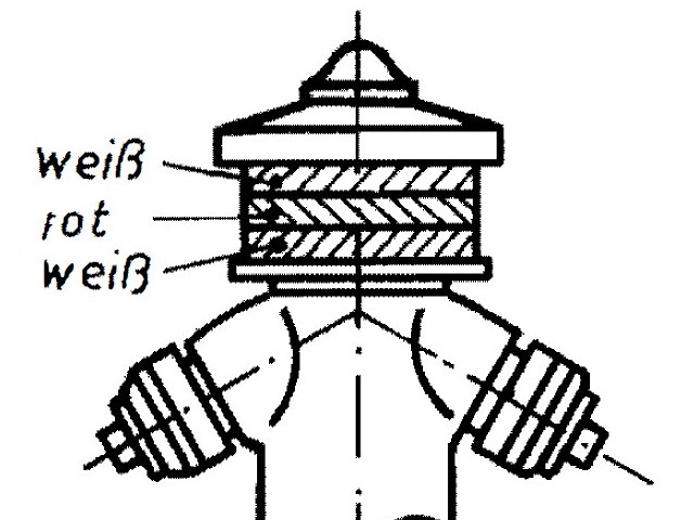

Farbgebung​

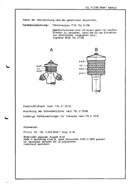

Die farbliche Kennzeichnung für Löschwasserhydranten wurde 1970 leicht geändert. Die ältere Norm von 1962 (TGL 11238 Blatt 1, S. 2) verwies für den roten Signalring noch auf die Farbnummer 3902 des damals gültigen Farbregisters. Die neue, zentrale Farbregister TGL 21196 von 1969 führte diesen Ton als Karminrot 0705. Die neue Festlegung für Hydranten erfolgte 1970. Im Änderungsvermerk heißt es explizit: "Farbnummer 0705 in 0605 geändert". Hier fand der Wechsel von Karminrot zu Signalrot statt. Die Farbtöne für die Ringe ab 1970 sind also Signalrot 0605 und Weiß 0200.
Die Graugussteile sollten innen und außen geteert sein, was für den Übergang zur Erde interessant sein dürfte. Der Grundanstrich des Hydranten selbst blieb laut Norm von 1970 Maschinengrau (1715). Die TGL von 1980 schrieb dann den helleren Alkydharzlack hellgrau 1808 nach TGL 21196 für den oberirdischen Teil vor.
Welche Hydranten und wann eine komplett rote Farbe bekamen, ist mir nicht bekannt.

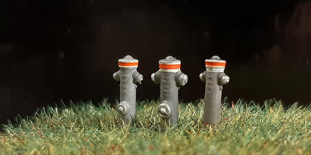

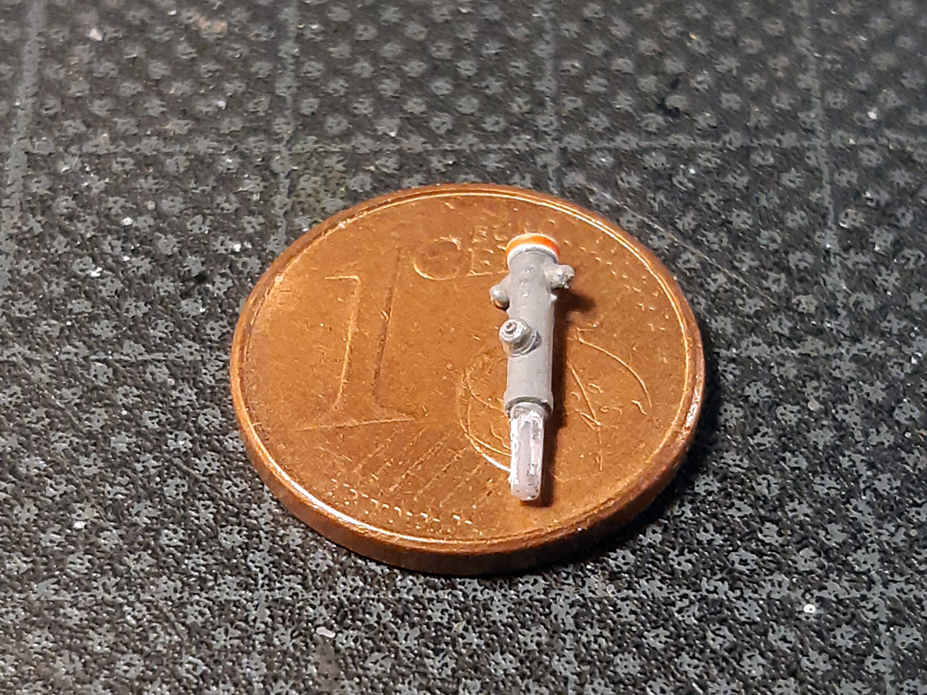

Update 20260106: Inzwischen sind die ersten Drucke mit Farbe versehen.

Ja, nach meiner Erinnerung auch. Nach der Erinnerung meiner Mutter waren sie nicht unbedingt rot. Nun nach TGL sollten sie die Streifen haben, wenn sie für Löschwasser vorgesehen sind. Hier die Seiten aus der TGL von 1970 und 1980.
Überflurhydranten 1970 - TGL_11238-01_11-1970-3.jpgÜberflurhydranten 1980 - TGL_11238-01_09-1980-4.jpg

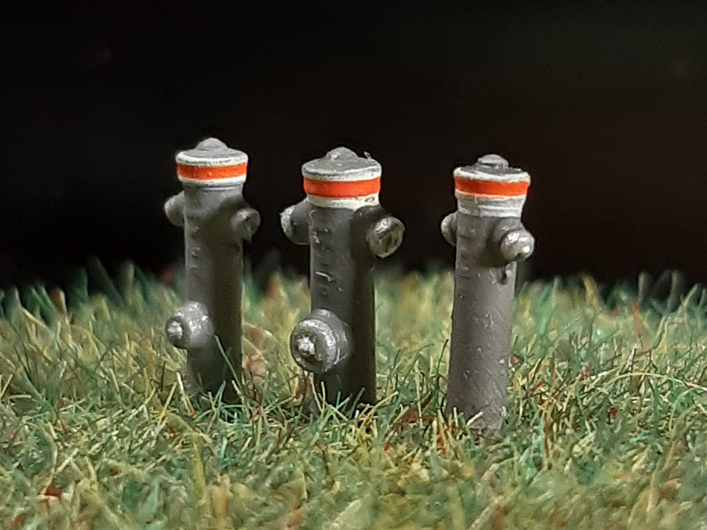

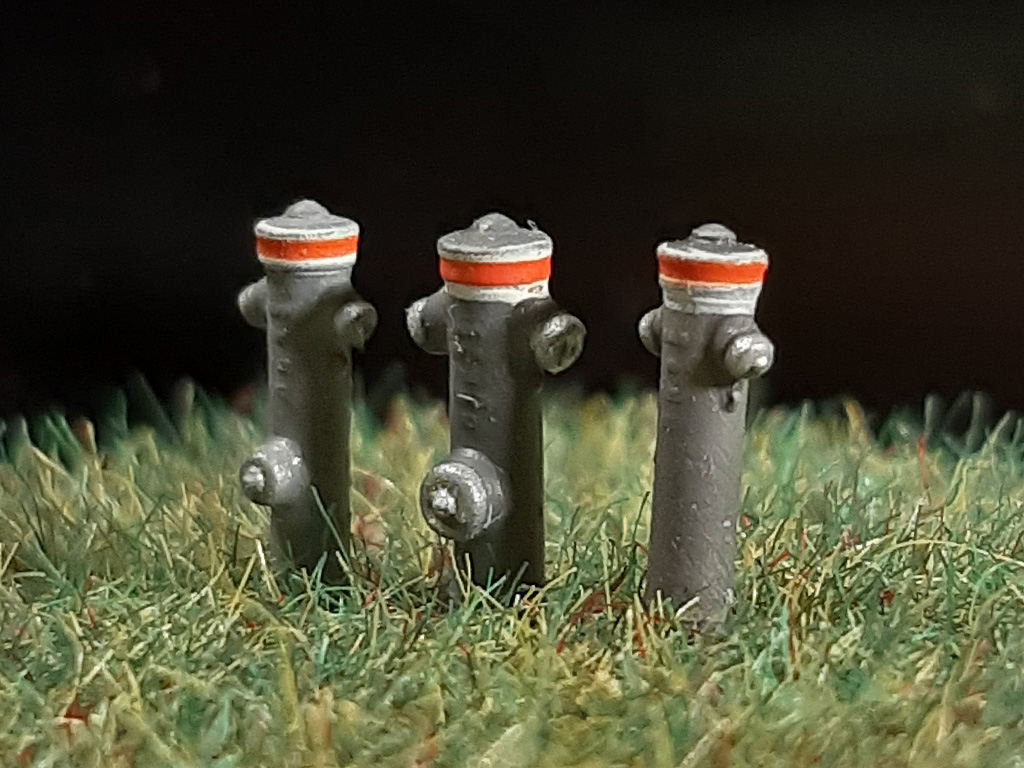

Wir haben jetzt die Möglichkeit, für unsere heutigen Sehgewohnheiten das in Rot plausibel anzumalen oder mit viel Liebe und dünnem Pinsel die Streifen auf einen sich drehenden Hydranten zu pinseln (habe dafür einen Fräser missbraucht) und dann auf Unglauben zu stoßen.

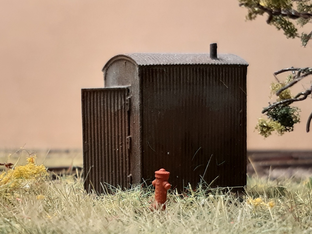

Hier habe ich einen roten hingepflanzt. Als Farbe habe ich Revell Aqua Color Karminrot genommen, was schon recht altrot wirkt. Etwas Wash aus etwas Ölfarbe in Waschbenzin hat es noch ergänzt.
