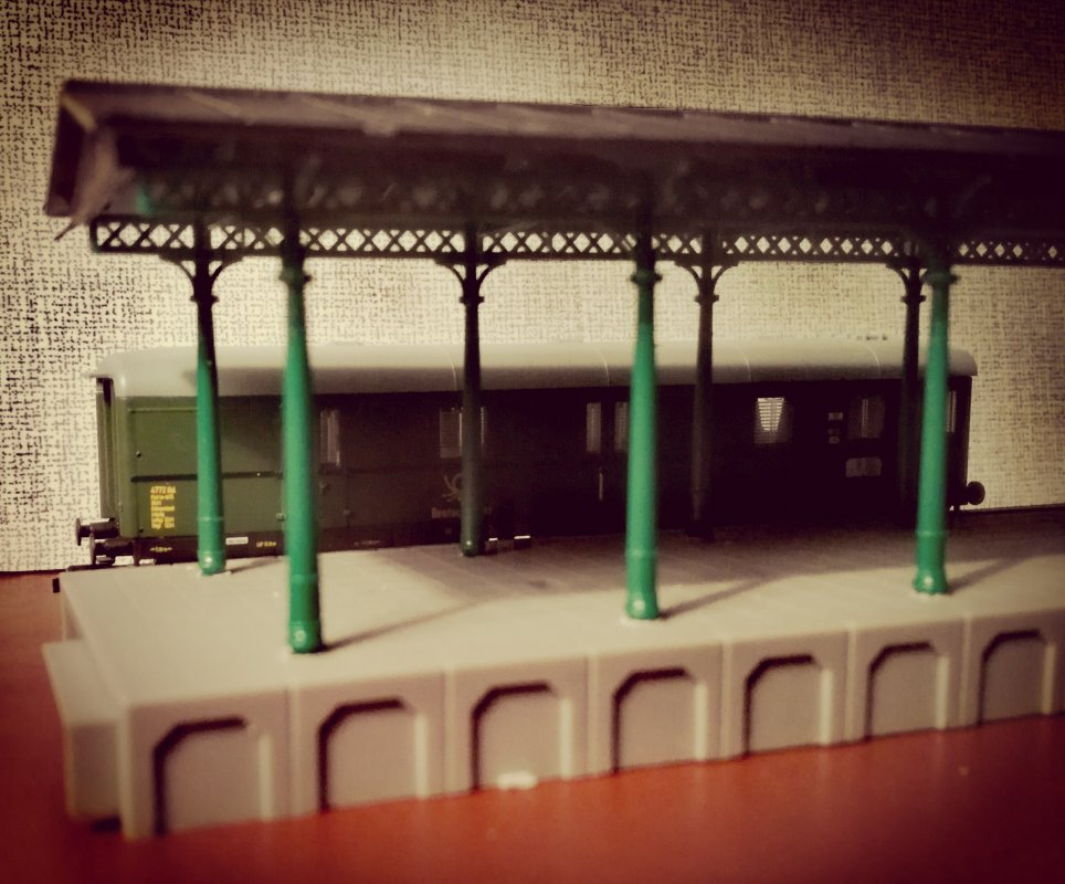

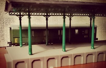

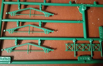

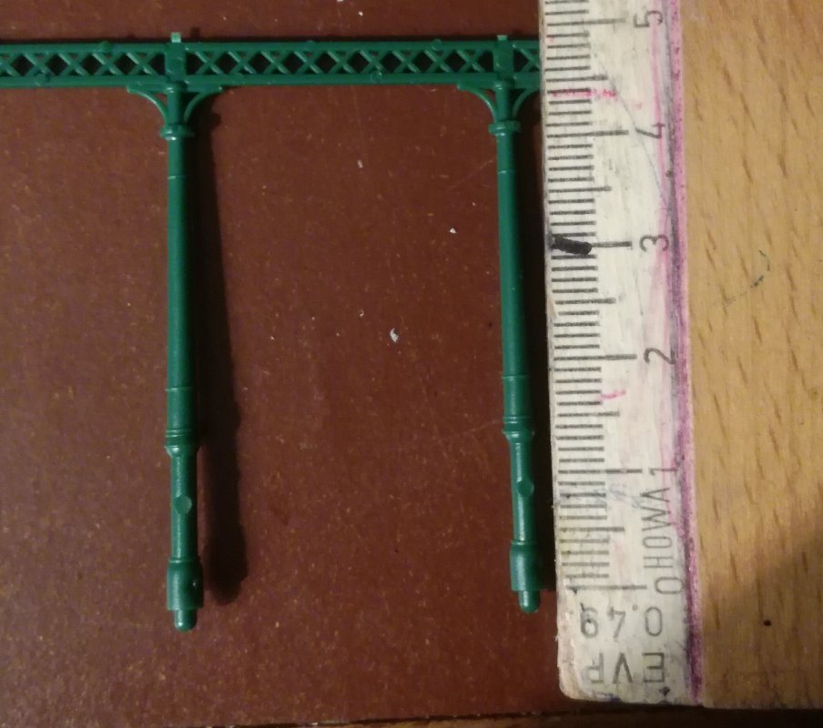

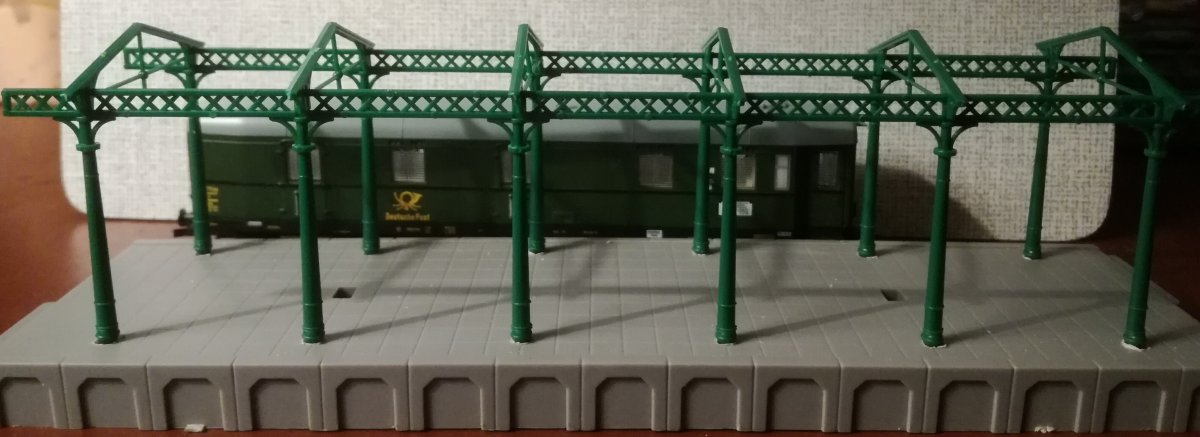

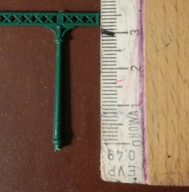

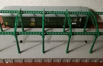

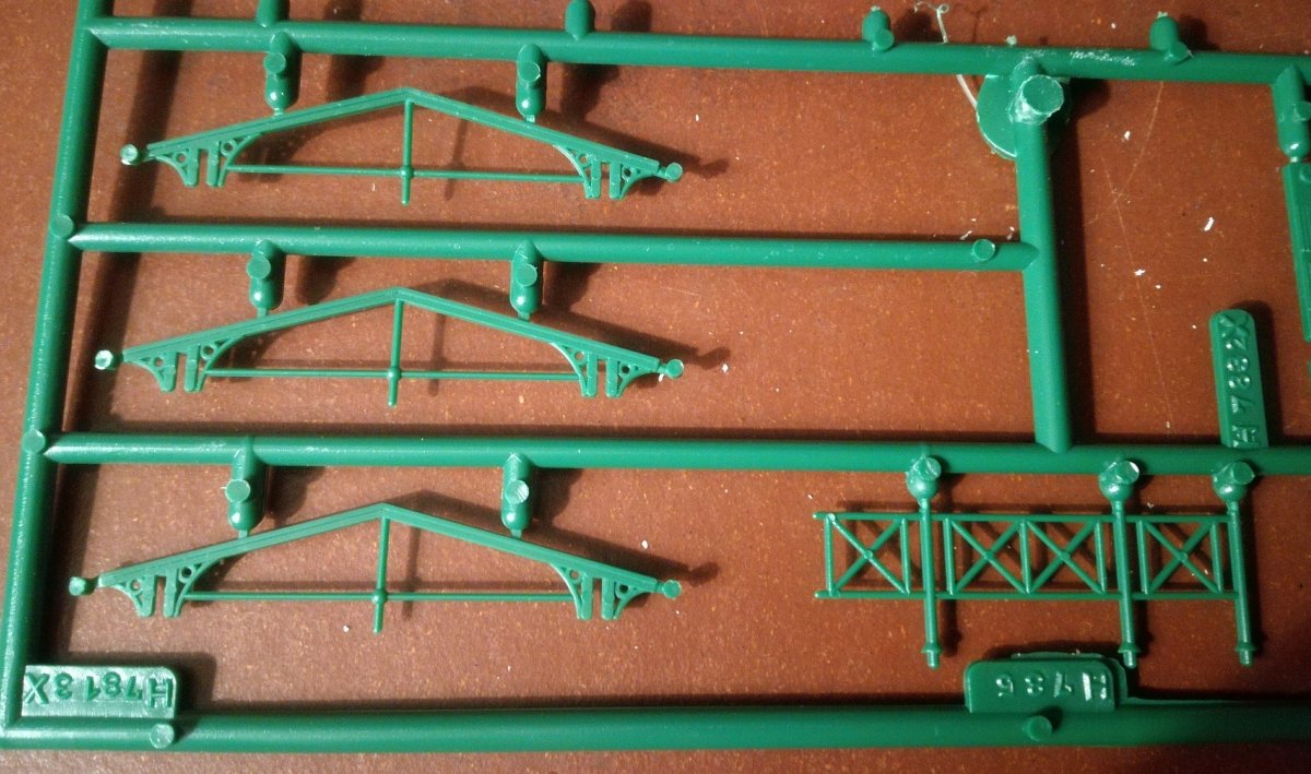

Das Dach scheint gefaltetes Blech in Farbe von Dachpappe darzustellen, zusätzlich am Spritzling sind noch kurze Geländer und Zielanzeiger. Alles auf den Fotos ohne fein zu entgraten bloß mal gesteckt :)

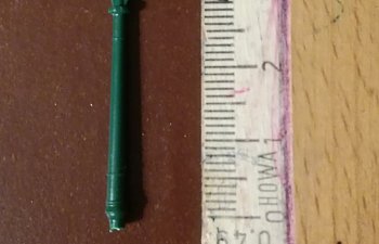

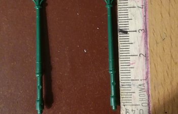

Mal im Detail, mit zeitgenössischem Messmittel :icon_wink

Hallo Poldij,
die Höhe der Bahnsteigkante ist zur heutigen Zeit ja fast üblich, für die damalige Zeit etwas zu hoch. Sprich hier könnte man auch noch über die Korkstreifen aufhöhen.
Die Unterkante des eigentliches Daches (ohne Metallkonstruktion) wäre mir wieder deutlich zu hoch.
Versuch doch mal den Wagen auf die richtige Höhe zu stellen, dann sehen wir wie groß die Differenz zum Dach noch ist.
Gruß Peter
Da hast du wohl Recht, es bleibt ein hübscher Rohling, wo sich was draus machen lässt. Es entstammt halt doch von H0.

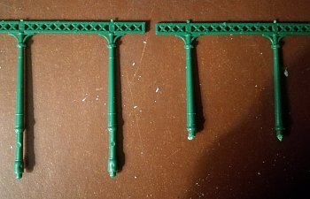

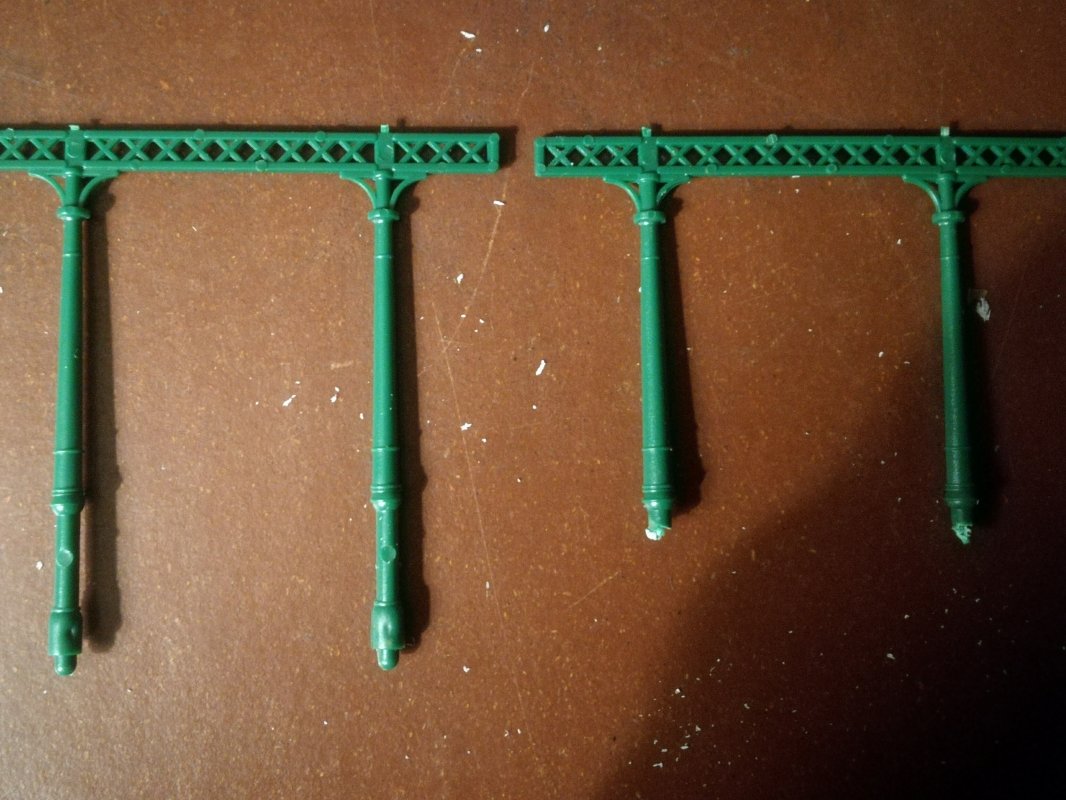

Ein flacherer Bahnsteig kommt der Optik definitiv zu Gute. Ansonsten lassen sich die Säulen sowohl unten, als auch unter der Verzierung einkürzen. Selbst der Gitterträger ließe sich bis auf eine Strebe flachmachen, da kommen die Sparren weiter runter.
Für eine überdachte Laderampe oder die aktuell geforderte Barrierefreiheit müsste der Bahnsteig sogar noch höher, wobei sich durch Doppelstockwagen und ev. Oberleitung die Optik wieder verschiebt.
Ich tüftel mal weiter :gruebel:

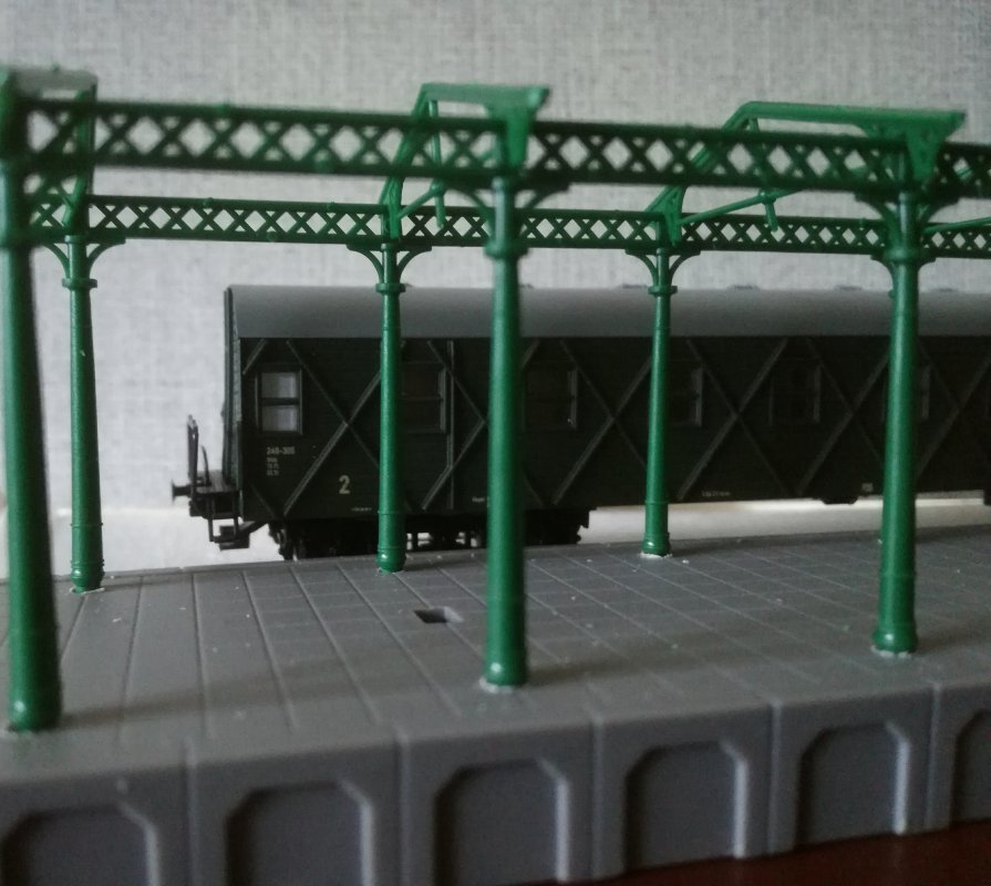

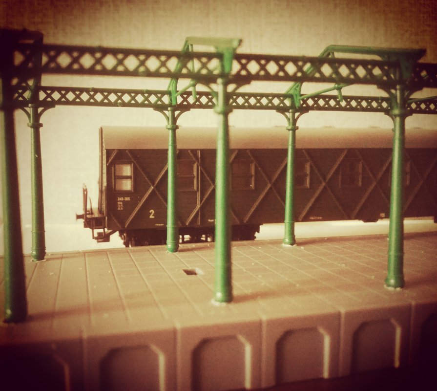

Bei den Säulen bin ich anderer Meinung, da kann man sinnvoll nichts mehr kürzen, anderenfalls kannste auch gleich einen Zahnstocher nehmen, dann ist aber die Optik Geschichte.
Hier kannst Du nur was retten, wenn Du das Gleis höher bekommst und es dann stimmiger ausschaut.

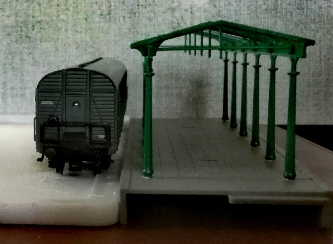

Ich musste erstmal nach Fensterwagen kramen... So in der Art?

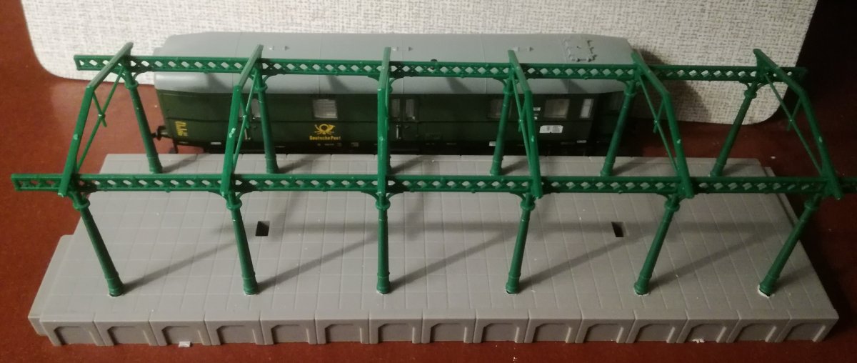

Die Dachplatte macht auch keinen schlanken Fuß, bin geneigt bloß die eiserne Konstruktion darzustellen..

Ist das aufgelegte Dach so breit wie der Bahnsteig oder breiter? Könntest Du diese Foto noch mal mit aufgelegten Dach machen?IMG_20201120_100826.jpg
Finde sogar, das paßt sehr gut! Test mit Doppelstockwagen wäre noch interessant. Danach könnte man auch den Dachüberstand einrichten,

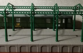

Habe in der Bucht den Bahnsteig , sogar 2 komplette, plus 105cm Bahnsteig ohne Dach ersteigert.
Fast noch im Original, habe einen Bahnsteig auf die Schnelle mit dem Drehmel zum Test mal etwas Höhe weggenommen, passt perfekt.
Bis ich zu Dach komme dauert noch ne Weile, wegen der Höhe.
Die Breite is 55mm wie der von Auhagen.
Bin gespannt wie es fertig aussieht.
