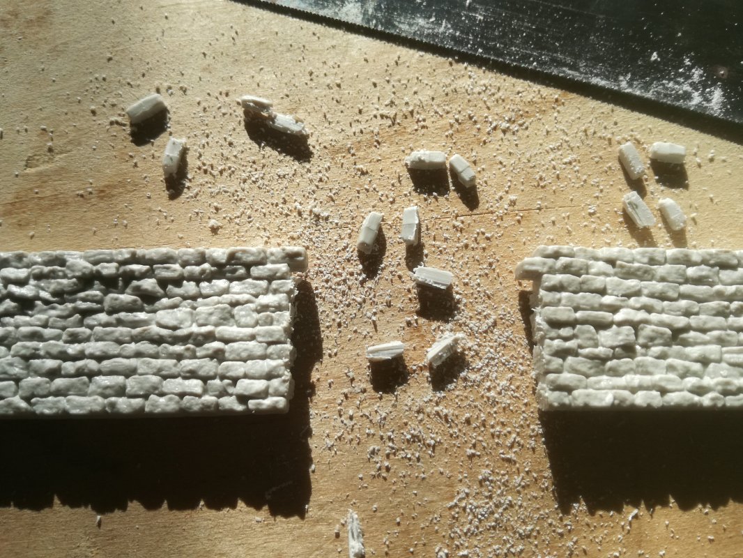

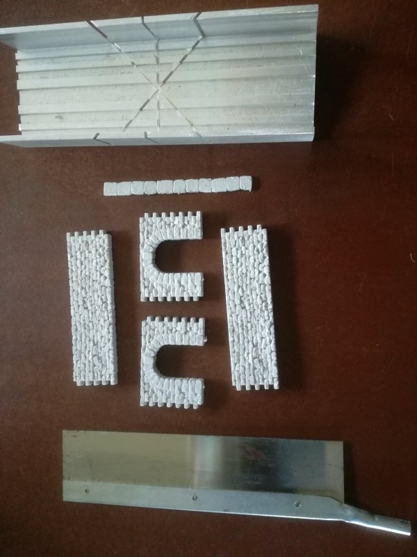

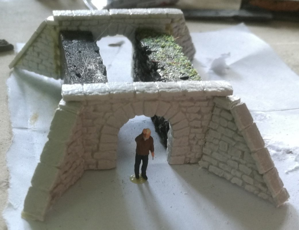

Endlich freie Zeit und den Basteltisch in die Sonne gestellt. Was könnte das wohl werden?
Lösung ist hier im Board versteckt.
Herrlich, Späne produzieren! :yau:
img_20200516_180015-jpg.353613
ritzeratze ritzeratze... Irgendwie werden es immer mehr... Teile und Späne :schiel:
Hatte ich schon erwähnt, wie sehr ich den Geruch von frischem Pattex Kraftkleber mag?:irre:
Ausreichend lüften, sonst sieht man komisches Zeuch...

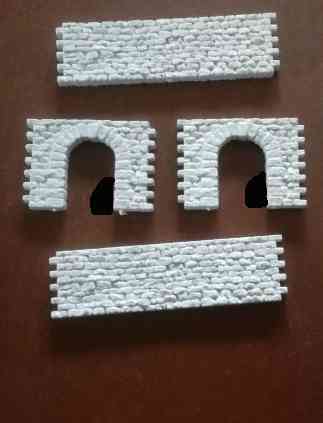

Nach 24h und knapp 600 Klicks nun die Auflösung, was baut der Kerl denn eigentlich?!

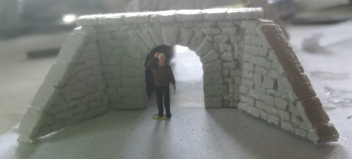

#rumms! Das gibt eine prima Beule, der Durchlass unter der Strecke ist schon arg niedrig. Aber früher waren Leute und Fuhrwerke auch kleiner.
Danke fürs Miträtseln, Vorbild ist aus dem tschechischen Reisebericht vom geschätzten@vozmistr https://www.tt-board.de/forum/blogs/krimov-pohranicni-krima-boehmisch-reizenhain.449/ Bild 40

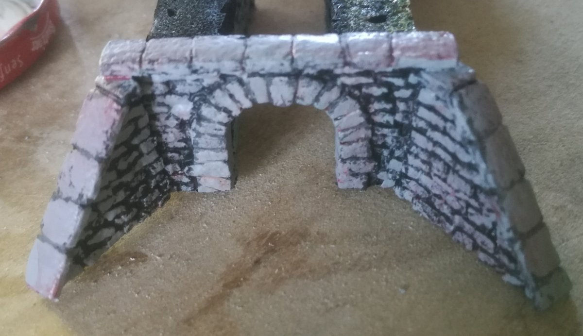

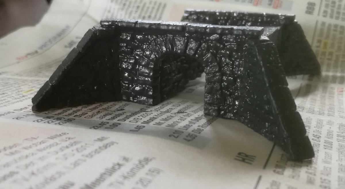

Grundierung ist drauf, später noch Steinchen malen...
-------------------------------------x-
Das nächste Mal wird es wohl wieder richtige Modellbaufarbe, das Acrylzeugs aus dem Basteldiscounter trocknet gaaaanz langsam. Trotzdem weitergemacht... Alle Fehler quasi live :eek:

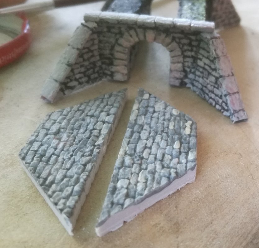

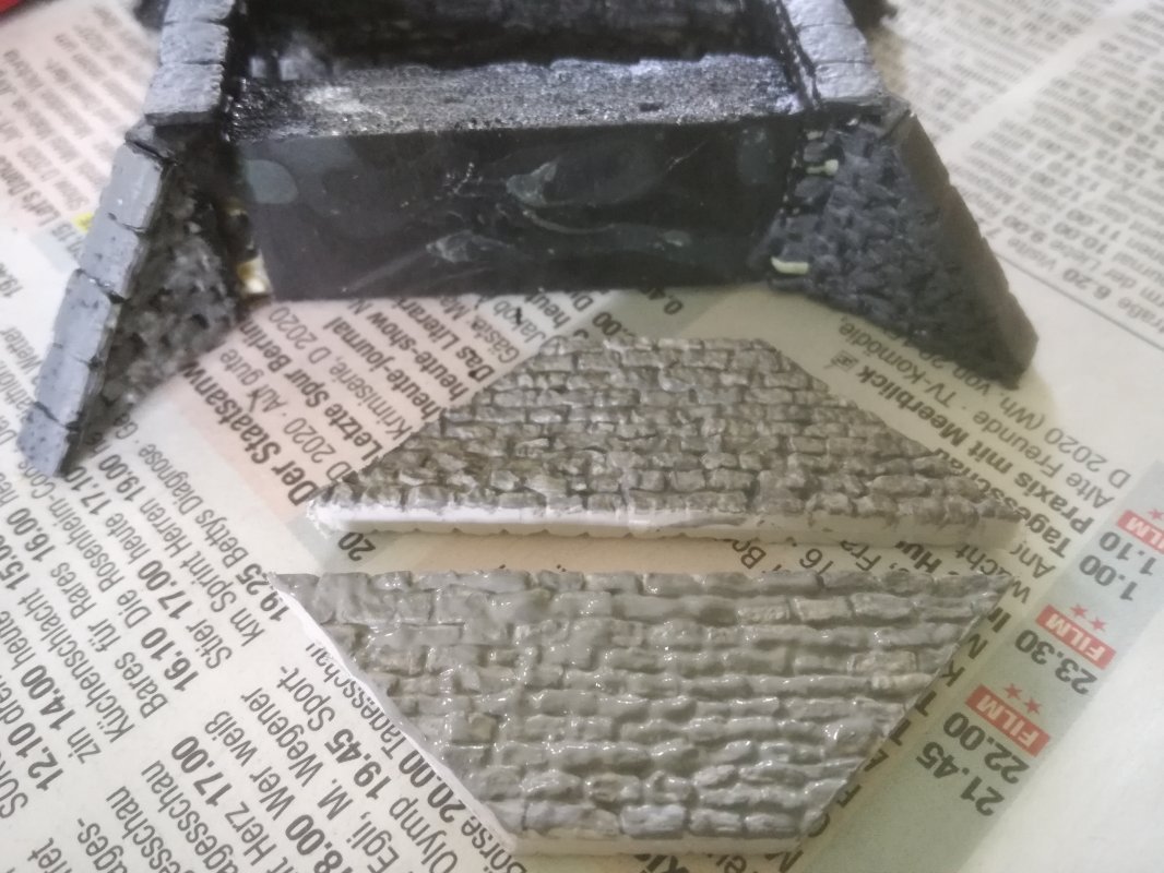

Nun erklärt sich auch, warum ich die beidseitigen Wandelemente genommen habe. Die Rückseite taugt gut zum Üben.

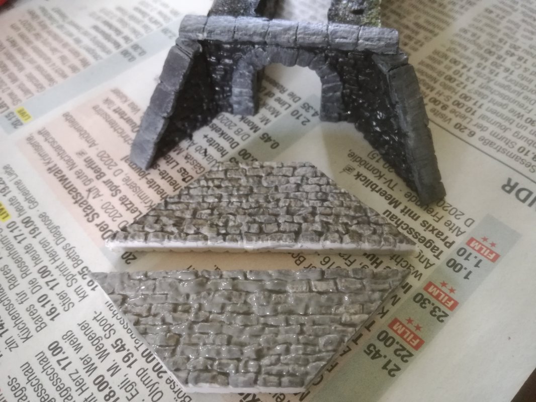

Was von den Flügelmauern übrig blieb, wurde hell grundiert. So lässt sich gut vergleichen, welche Variante mich weniger zum Wahnsinn treibt.
*Dunkel grundiert und Steinchen malen
*Hell grundiert und dunkel die Fugen gewaschen
Ich denke, die Trocknungszeit ist ausreichend :icon_wink

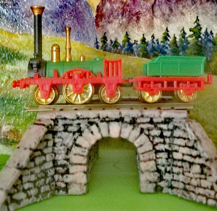

Mal ein wenig mit grau, terrakotta und beige gepinselt, gewischt und getupft.
Geht in die richtige Richtung, wenn man es mit den finsteren Fugen im dunklen Wiesengrunde in den Bahndamm eingräbt. Ich werde später noch einmal mittelbraun lasieren und bemoosen.
Für Epoche 1 reichts...
Die Testmauern gefallen mir irgendwie besser für exponiert sonnige Stellen.
Soweit, so unterschiedlich. Meinungen?
