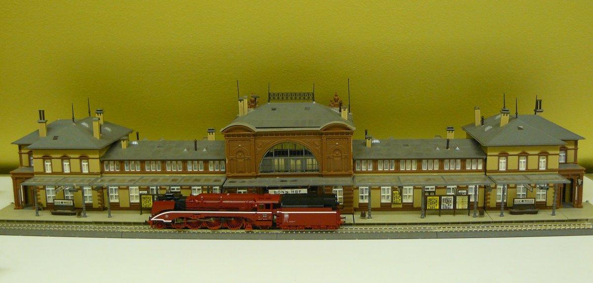

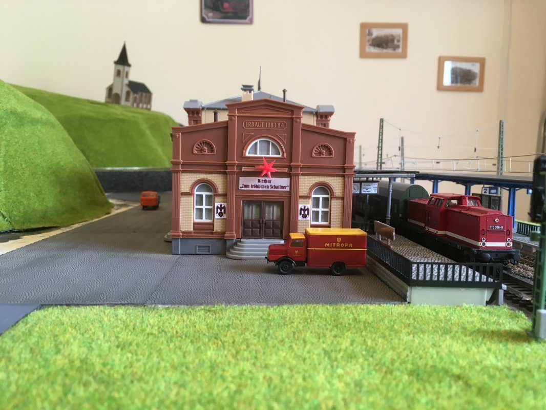

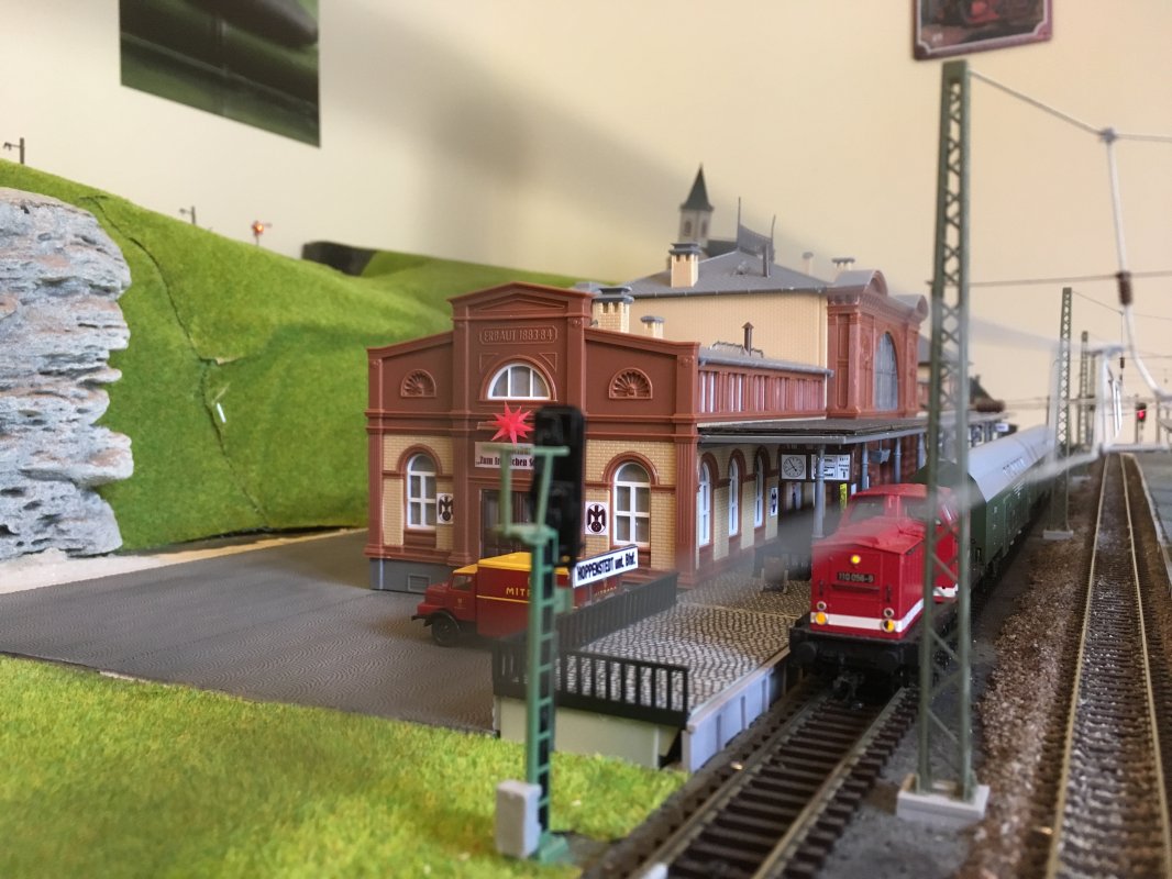

Hallo
Hier mal auf die schnelle im Original zusammengestellt, der Bahnhof ist auf jeden Fall TT tauglich, gut geeignet für alle Epochen
Gruß Steffen

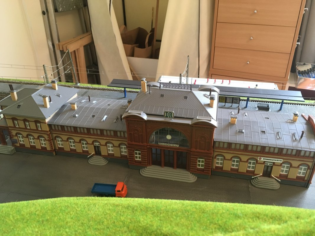

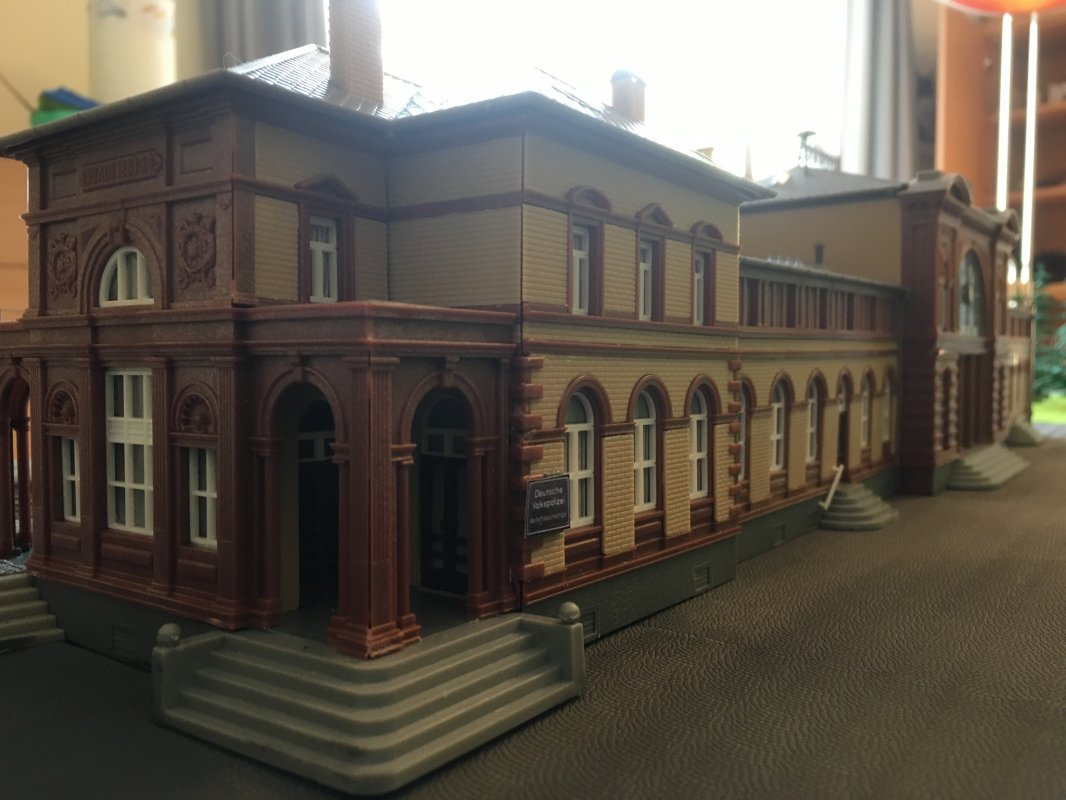

Ich hab ein Endgebäude weggelassen. Das Kopfteil vom Bahnhof Mittelstadt habe ich vom Faller ET-Service.
Eigentlich finde ich den Bahnhof mittlerweile auch zu groß für meine Anlage. Nicht aufgrund des Maßstabs, sondern eher wegen der Platzverhältnisse. Da der Bahnhof Dosse-Nord von Auhagen nirgends mehr zu bekommen ist, bleibt er erstmal. Ist ja nur eine Spielbahn.

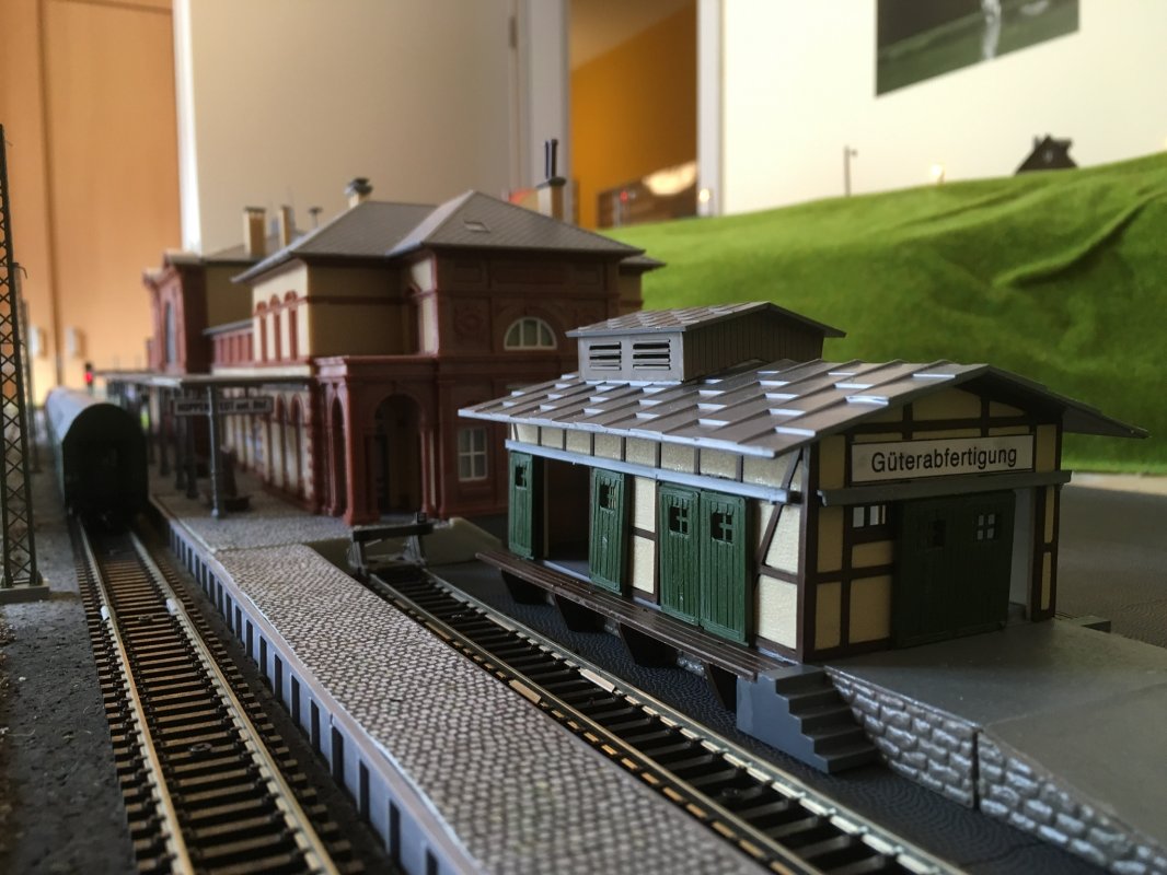

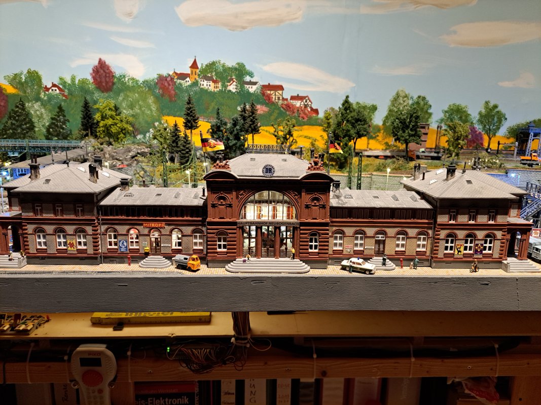

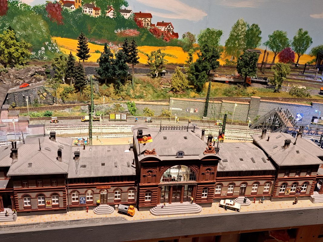

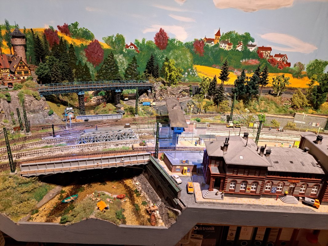

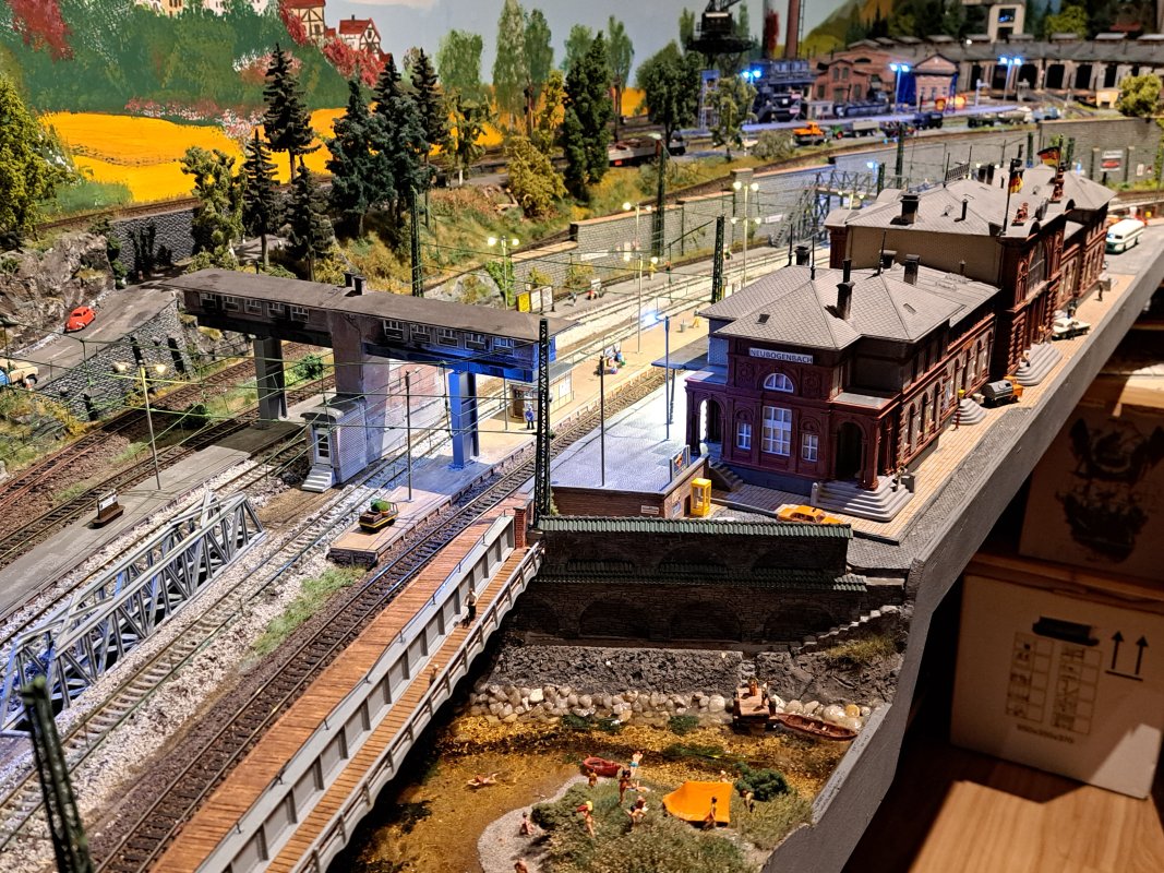

Ich habe den Bahnhof vor 11 Jahren für meine geplante Anlage in etwas gekürzter Form gebaut. Es ist ein sehr schönes Modell und passt wunderbar für die Nenngröße TT. Die beiden zwischen Gebäude Habe ich um je um eine Fensterreihe von 6 auf 5 gekürzt. So passt er hervorragend auf meine Anlage. Der Name des Hauptbahnhofes lautet "Neubogenbach" den das Gleisgelände quert. Morgen Früh ein paar Bilder dazu.
Hier die Bilder meines Bahnhofes. Wünsch allen eine schöne Urlaubszeit!
Servus @Eisenbahnopa
Im Original sind die Zwischengebäuden ein Fenster länger, also 7.
Was Du ausgeschnitten hast, schick mir, bitte! So könnte ich original bauen. 😉
Gruß: ThoR

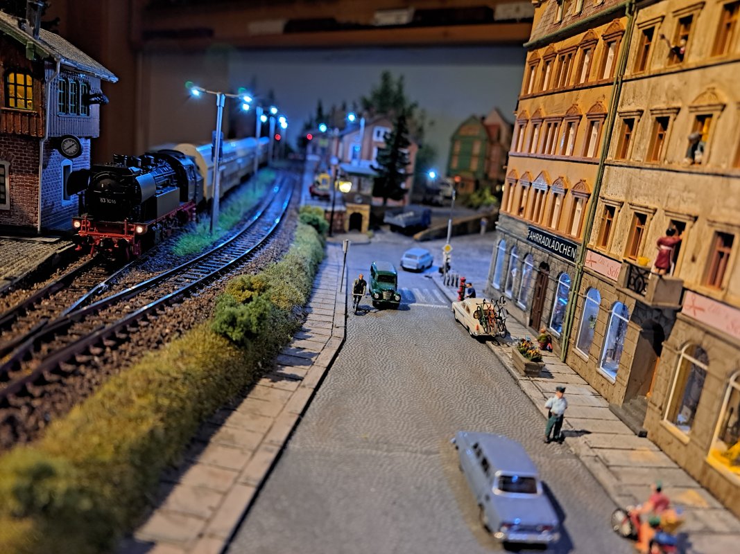

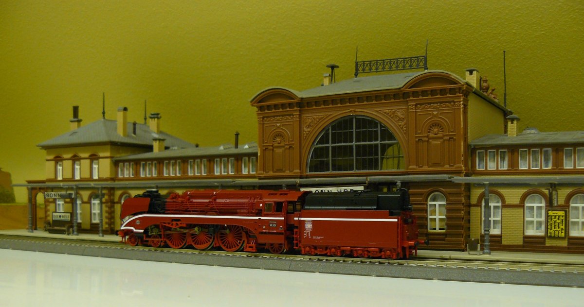

Leider habe ich die Abschnitte nicht mehr. Sind schon ca.11 Jahre her, dass ich das Modell gebaut habe. Gängige Abschnitte von Gebäuden verarbeite ich meist zu anderen Bauwerken. Als Beispiel hier ein Bild von Eingang Stadthaus "Markt 1" von Auhagen. (Bildmitte, der Zugang zum Bahnsteig) Gutes gelingen beim Umsetzen des Bahnhofbaus!
