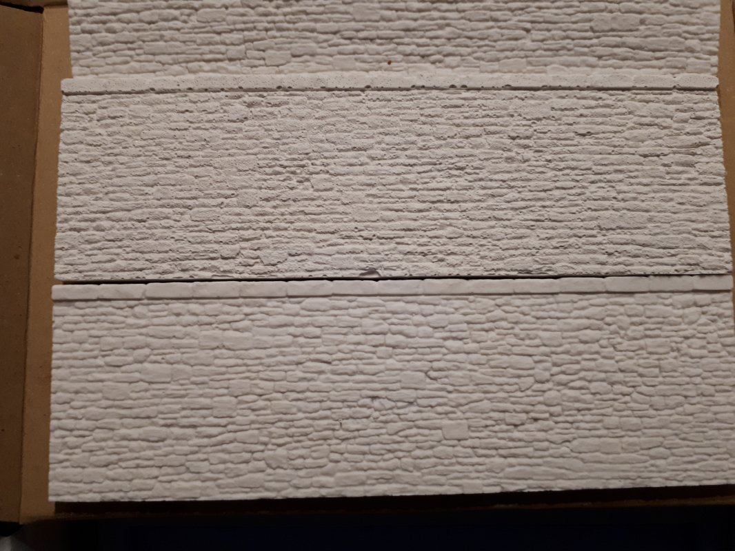

Diese habe ich dann erst mit Moltofill ausgegossen, war über die passende Größe der Steine begeistert, die Abgussqualität war jedoch überschaubar. Also habe ich nach Alternativen gesucht und Raysin 100 gefunden. Mit dieser speziellen Abformmasse kann man solche Silikonformen sehr gut im fast flüssigen Zustand ausgießen. Nach 30 Minuten können die Teile ausgeformt werden, nachfolgend ein Bild mit dem Moltofillabguss oben und dem Raysinabguss unten.

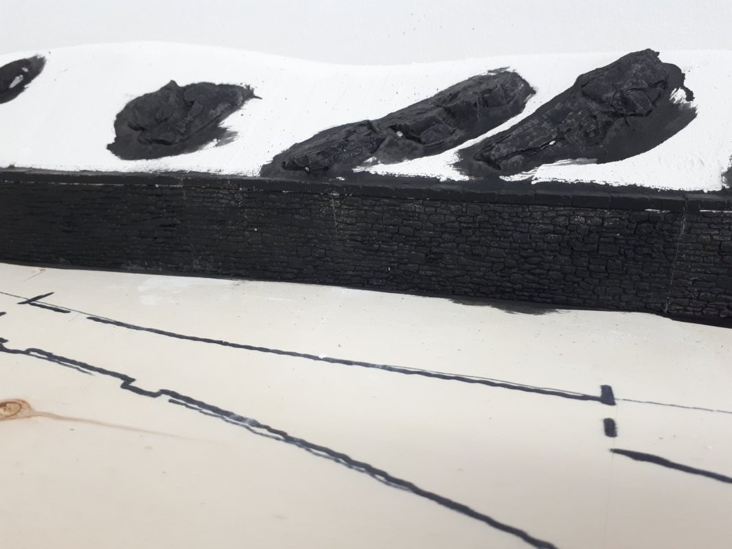

Hinsichtlich der Farbgebung habe ich mit schwarz angefangen, um auch etwas Tiefe und dunkle Fugen zu bekommen.

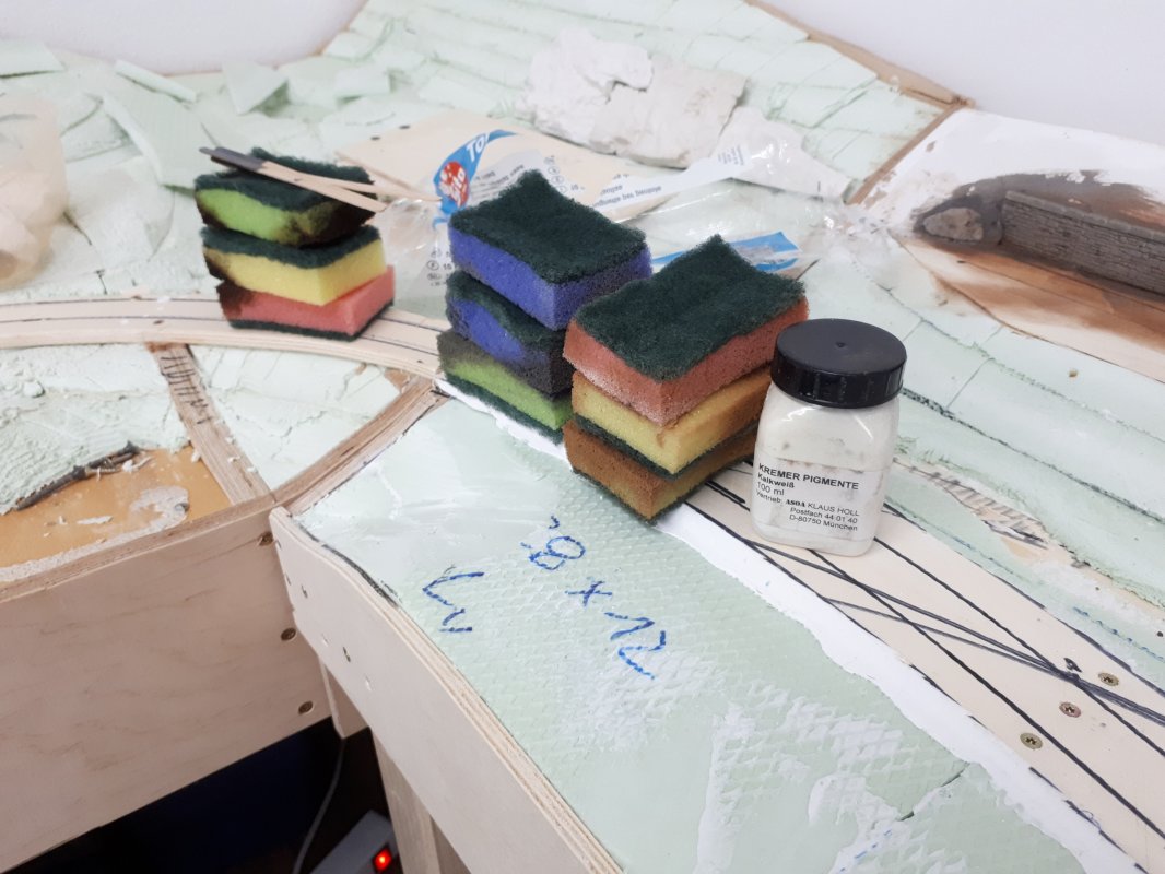

Hier mal noch der Verbrauch an Topfschwämmen, einserseits zum "flachen" Auftrag der Farben als Drybrushing, sprich mit einem trockenem Schwammende ganz wenig Farbe aufnehmen und so lange auf einem Teller oder Sperrholz verreiben, bis kaum noch Farbe abgegeben wird, dann schräg über die Mauern streichen.
Bei den Pulverfarben habe ich einen gaaaanz wenig feuchten Schwamm genommen, wenige Farbpigmente verrieben und dann ebenfalls schräg über die Mauern gestrichen.
