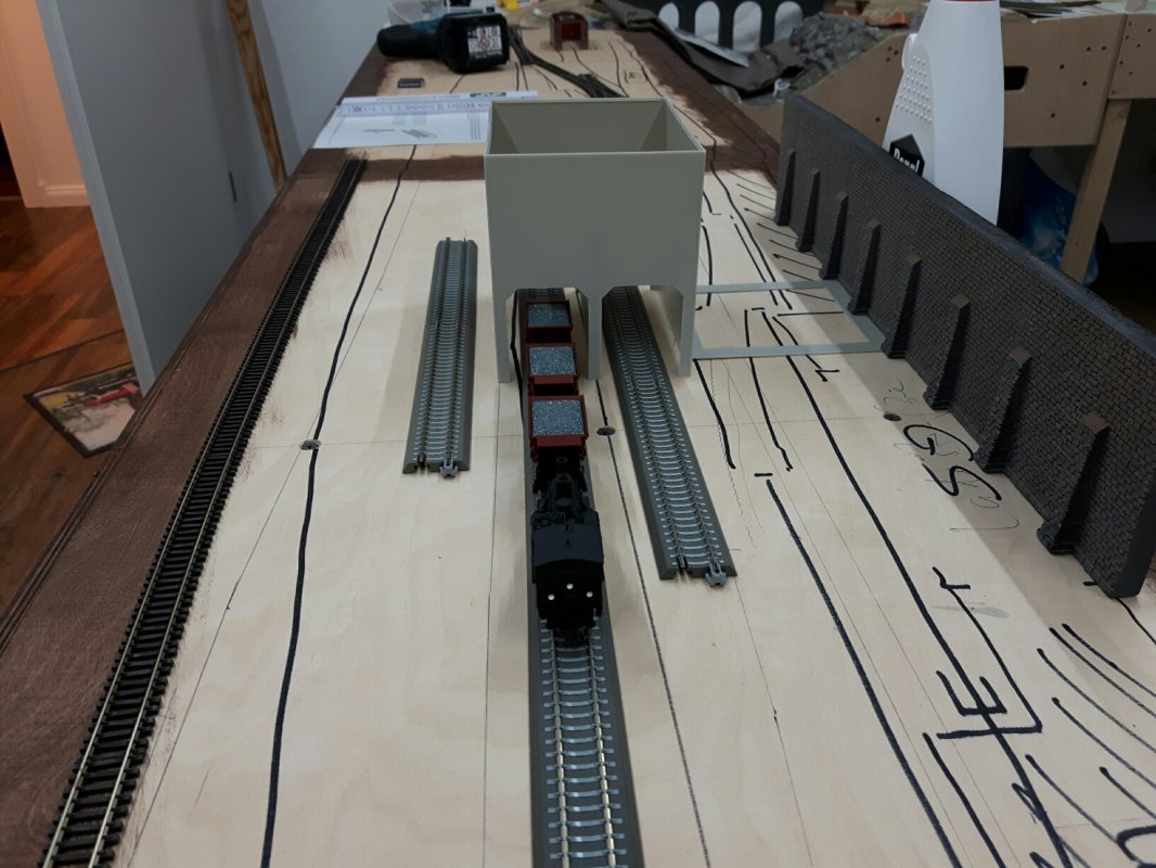

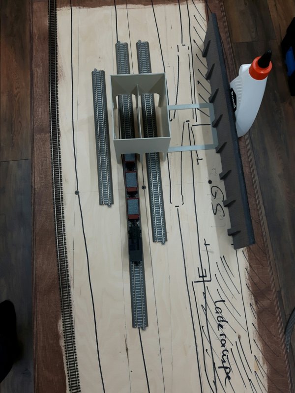

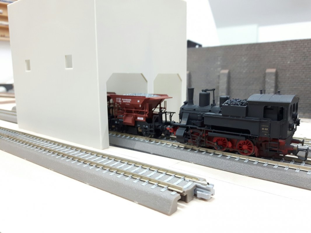

Im Beitrag der Hp1 fand ich jedoch, dass das H0-Modell für die H0-Modelle jedoch irgendwie zu klein ist. Daher keimte die Idee, dass es für TT eventuell sogar besser passen könnte. Gedacht, bestellt und heute bekommen. Also gleich mal das "Erdgeschoss" des Schotterbechers zusammengebaut und eine Stellprobe aufgebaut. Als Aufstellbasis musste mal ein Bahnhofsmodul herhalten.
Auf dem Modul mit 50cm Breite habe ich den "Schotterbecher", die Grundplatte des Anbaues, eine gerade greifbare Stützmauer (soll die spätere niedrigere Stützmauer simulieren) aufgestellt und die drei Gleise des Schotterwerkes mit Bettungsgleis aufgebaut, um auch eine passable Höhe von Bettungsprofil und Gleis darzustellen. Das später am Schotterwerk vorbeiführende Hauptgleis ist das Flexgleis.
Ein kleiner Dampfer und ein paar Schotterwagen helfen für die Proportionendarstellung.
Ich finde die Proportionen gut und werde auf dieser Basis weitermachen.
Die Stahlschüttbehälter, welche bei Walthers davor gesetzt sind, da überlege ich noch die gleich wegzurationalisieren, die sind mir zu modern. Beim Obergeschoss werde ich den Anbau über den Stahlbehältern sicher kürzen und auch das OG etwas in der Höhe kürzen. Na mal sehen, da werd ich mir in den nächsten Tagen noch eine Meinung bilden.
