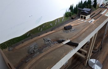

    Hallo in die Runde, der zweite Bauabschnitt vom Schotterwerk war ja im Puncto Holzrohbau schon fertig und auch Styrodur war hier und da schon vorgeschnitten. Die Arbeiten ruhten in diesem Bereich jedoch, da ich im linken Teil erst mal vorankommen wollte. Heute habe ich nun den 2. Bauabschnitt...

    Hallo und guten Abend, am Schotterwerk geht's auch Stück für Stück voran. Mal der derzeitige Stand: An der Seitenwand habe ich eine Aufnahme und Tür für einen Lastenzug gebaut, der Flaschenzug muss noch gebaut werden. So können auch mal defekte Geräte im Schotterwerk getauscht werden...

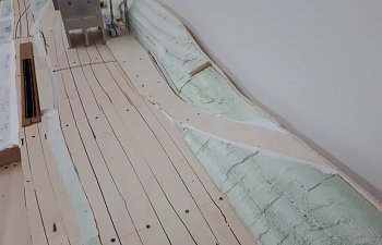

    Hallo und guten Abend, heute ging es natürlich weiter, jedoch hatten auf Grund des guten Wetters die Outdoorarbeiten Vorrang. Wie gesagt, gestern die zusätzlichen Zwischenspanten und heute wurden die tiefer liegenden Einsätze für den Bach und den Fluss zugeschnitten (aus den Resten) und...

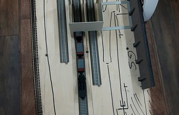

    Hallo, endlich habe ich Weihnachtsurlaub und ich kann zielgerichteter Basteln. Ich will beim Schotterwerk in der nächsten Zeit etwas vorankommen. Gestern habe ich den Modulen Beine und Paßbuchsen verpasst, heute habe ich die Gleistrassen zugeschnitten und aufgeklebt + geschraubt. Hier mal der...

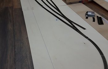

    Hallo, die Kästen für die ersten beiden 1.2m langen Module sind fertig. Den Kasten für das dritte 1.5m lange Modul muss ich noch bauen. Heute habe ich die Gleise mal auf den Sperrholztafeln der späteren Trassenbretter ausgelegt. Dabei habe ich ggü. dem Gleisplan die rechte Weichenstrasse...

    Hallo, ich habe mal Tommys Hinweis zum Verschieben des Schotterwerkes aufgegriffen, da ich ja nur eine freie Interpretation anhand Heberndorf bauen will. Die filigrane Doppelweiche habe ich einfach mal mit zwei EW3 nachgebildet. Durch die Lösung mit der Doppelweiche hoffe ich auf mehr...
