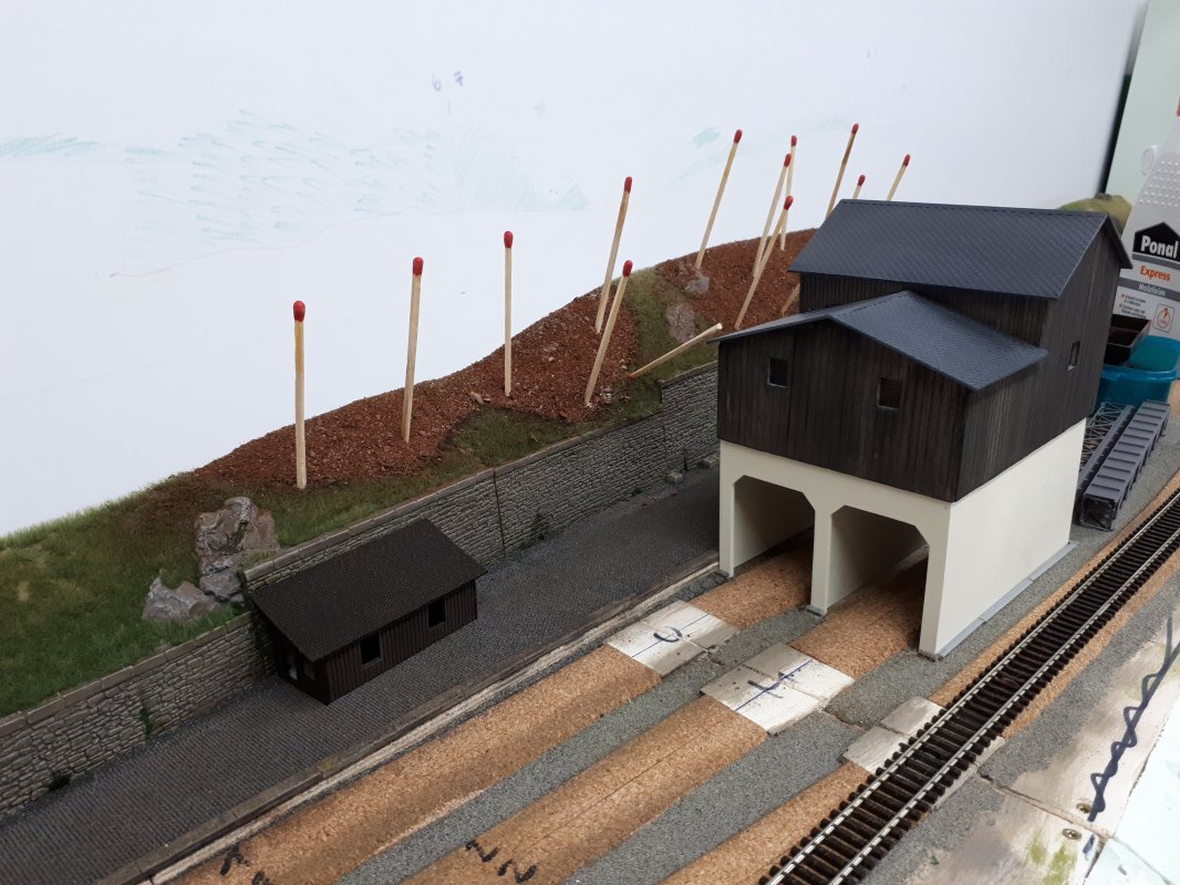

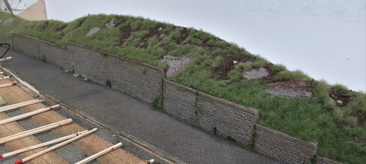

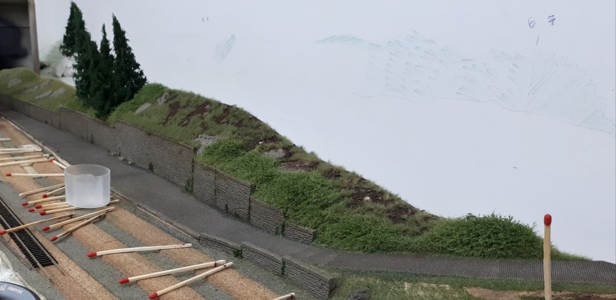

nachdem das für später geplante Hintergrundbild geändert wurde, gibt es nun oberhalb des Schotterwerkes auch etwas Wald. Also nicht über die Kritzeleien an der Wand wundern, das ist nur die skizzenhafte Darstellung des künftigen Hintergrundes.

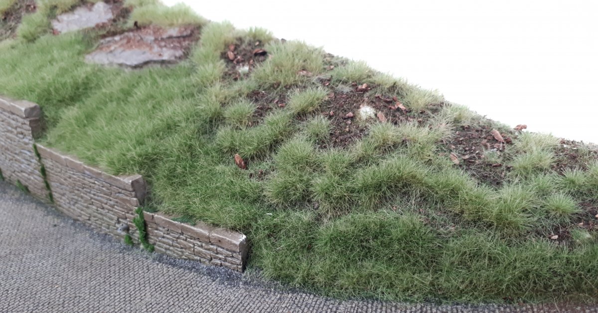

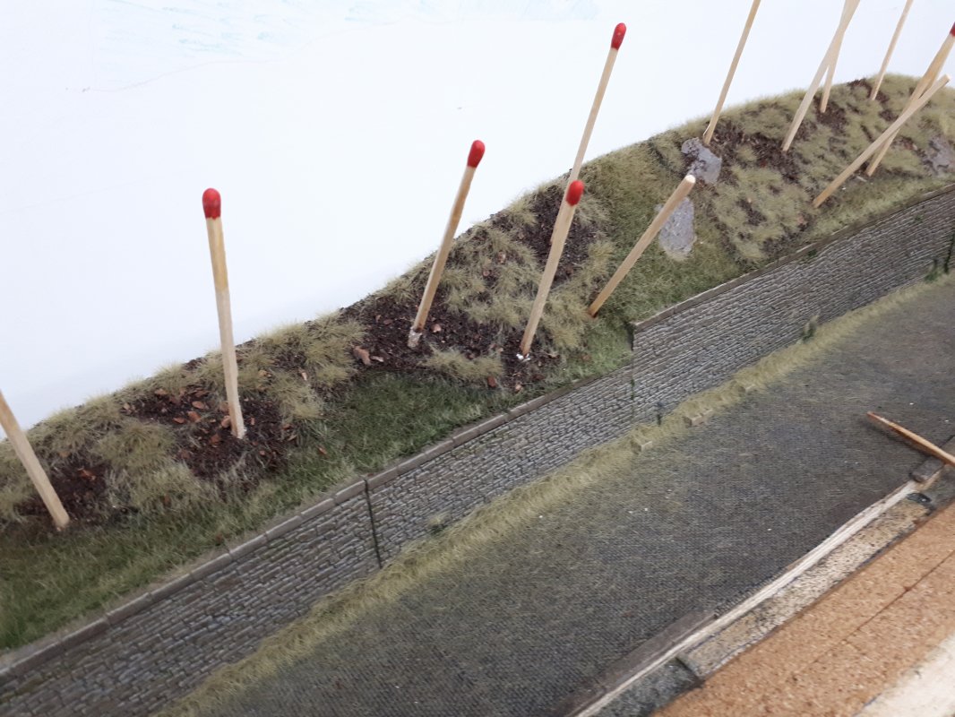

Zuerst habe ich mal mit dem Langhaarschneider im Waldbereich das Gras gemäht. Anschließend wurde geschredderter Rindenmulch aufgeleimt und heute hier und da vertrocknete Grasbüschel aufgebracht.
Im nächsten Schritt wird die Waldrandverunkrautung aufgebracht und dann die Bäume gesetzt. Wenn es soweit ist zeige ich mehr.

Supi!
Aber das dargestellte vertrocknete Gras müssten wir noch mal durchduskutieren. ;)
Ok, in diesem Sommer durchaus auch im Wald möglich. Aber unter normalen klimatischen Bedingungen würde ich da für mehr Grün plädieren.

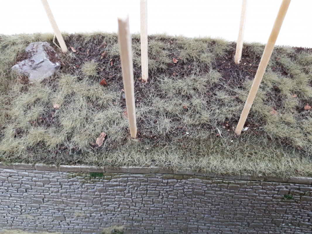

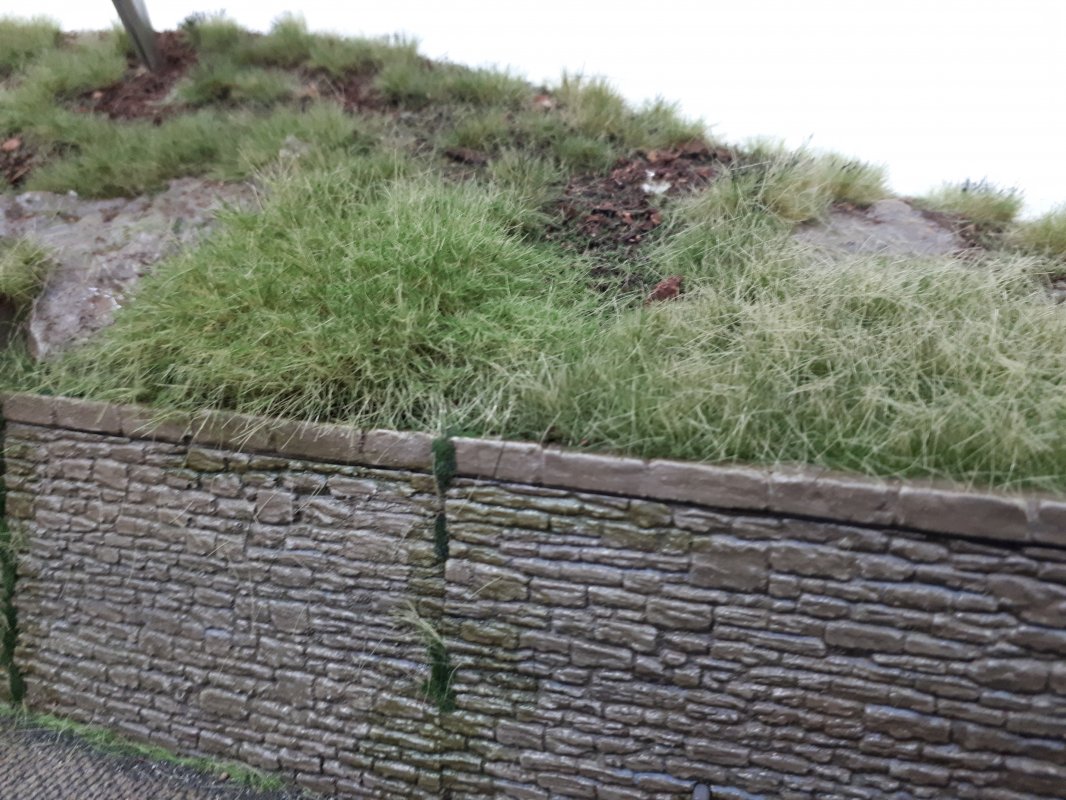

Keine Angst Oli, erst hatte ich die beigen Fasern in der Hand, das wäre dann wirklich vertrocknetes Gras gewesen. Hatte dann die Spätherbstfasern genommen, welche noch einen guten Grünanteil haben. Leider kommen sie auf den Fotos beige rüber. Hier wirkt sich die Kunststoffbeleuchtung negativ aus. Ich werde bei Gelegenheit mal die Sonne reinlassen. ;)

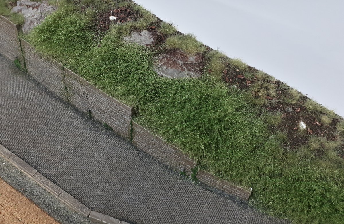

Na das liess mir keine Ruhe, also Licht reingelassen und naja, Oli hatte doch irgendwie Recht. Also gründlich abgesaugt und mit Frühherbst drüber. Das Ergebnis macht mich glücklicher. Die restlichen waldnahen Grünflächen haben auch eine Lage abbekommen.
Wenn alles gut getrocknet ist wieder absaugen, partiell langes Gras am Waldrand und darein mit Sprühlack Wildwuchs darstellen.

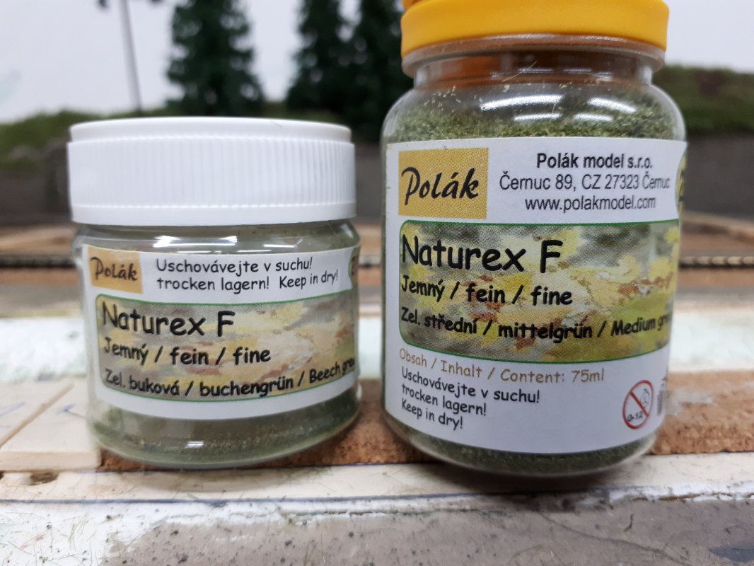

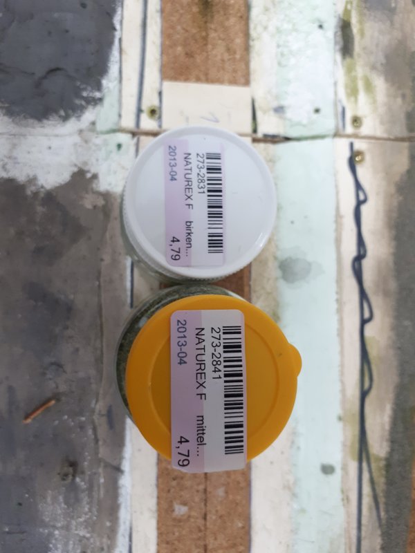

Guten Abend - nachfolgend mal die Fotos der Polakdosen. Warum hab ich zwei Sorten gemixt - ich hatte vom Buchenlaub einfach zu wenig und das andere Laub war mir zu hell.

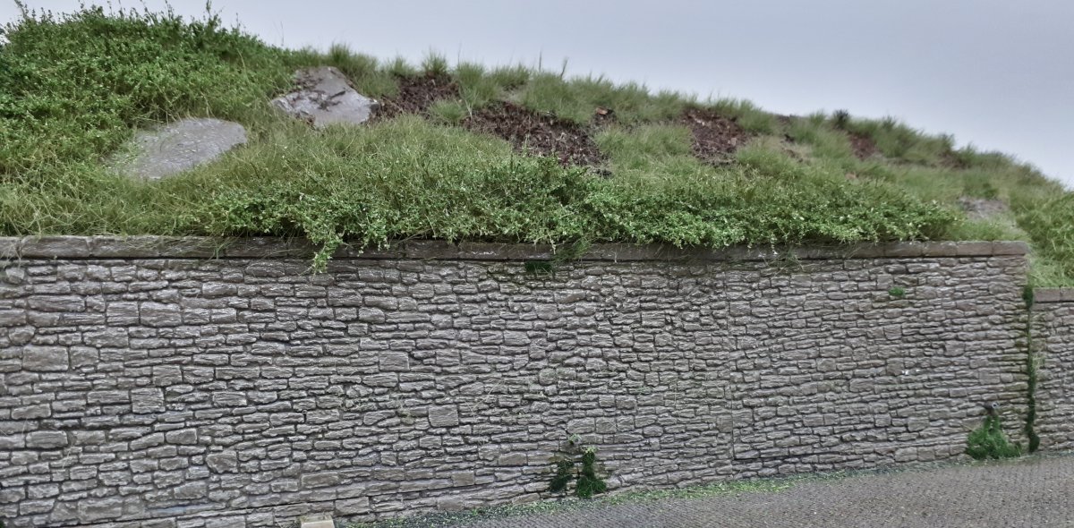

Dann habe ich gestern mal versucht, in einem anderen Bereich etwas überhängende Büsche zu basteln. Mal sehen ob ich das noch weiter auf die Spitze treiben kann.

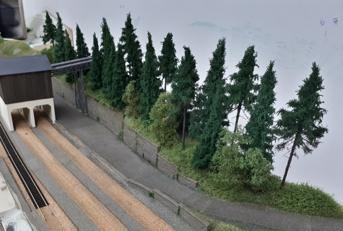

So nun hat die Wandgestaltung oberhalb des Schotterwerkes ein Ende. Auf zu neuen Teilprojekten.
Gefällt mir sehr gut der Wald, insbesondere das niedrige selbstgebaute Unterholz. Was hälst du von der Idee ein paar maßstäbliche Pilze zu platzieren und partiell im vorderen Bereich ein paar höhere Büsche zu pflanzen? Sozusagen als I-Tüpfelchen ;)
Anhang anzeigen 289870 Anhang anzeigen 289871
Was für einen Spühlack verwendest Du ?
@Rico - in dem Fall Klarlack welchen ich gerade zur Hand hatte. Man muss aber mit der einen Hand sprühen und in der anderen den gefüllten Begraser schon bereit haben.

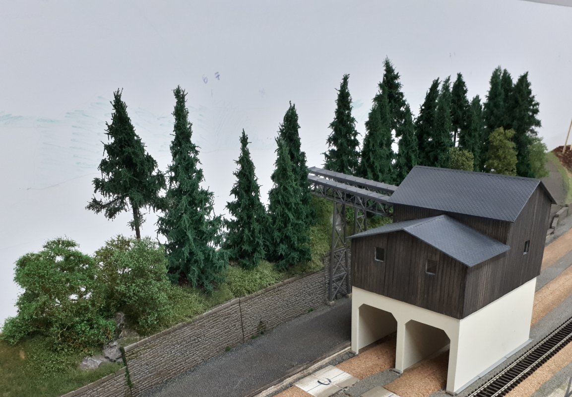

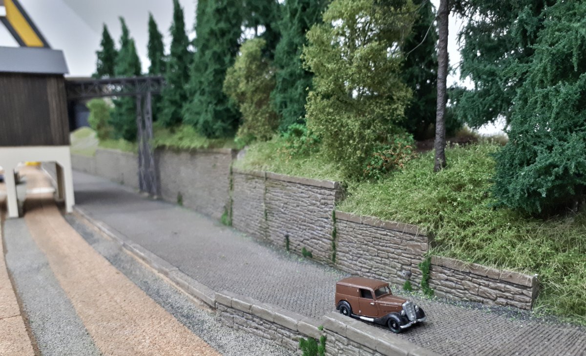

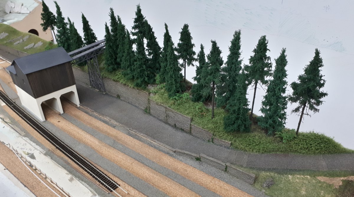

So mal noch 10 Minuten in der Auswahl kleiner Bäumchen investiert und diese eingesetzt - Martin hatte absolut Recht.
Pilze muss ich demnächst mal basteln....
nur Fichten wirkt ein wenig eintönig ala Försters Plantage
ein paar Laubbäume würden das ganze etwas auflockern---zb. Birken, auch gern mal als Waldunkraut bezeichnet.
gruß FB.
Das Hauptthema sind schon die Fichten, da auch auf dem künftigen Hintergrund ein Fichtenwald ist. Im Vordergrund und links am Übergang zur Wiese sind die Laubbäumchen gut geeignet.
