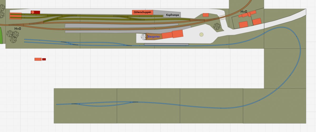

nachdem ich gestern mal wieder eine prägende Begegnung im Pressnitztal hatte, denke ich darüber nach, TTe in meine Anlage zu integrieren.
Der erste Versuch zeigt TTe unten mit bescheidenen Ausmaßen, so dass nach dem Bahnsteiggleis nur ein Umfahrgleis nebst winziger Behandlung und Schuppen angeordnet wurden.
Von den Güteranlagen der Normalspuranlagen habe ich das oberste Stumpfgleis schon entfernt (somit werde ich die gesamten Anlagen noch etwas nach oben schieben) und die rechte Ausfahrt ist schon nach oben gewandert. Mal sehen was mir noch so einfällt.
Immer her mit Kritik und Anregungen.

heute hatte ich schon wieder eine 750mm-Virusinfektion und TTe ist beschlossene Sache.
Den Gleisplan habe ich mal auf Basis von Zittau überarbeitet, alles hinter den Schmalspurbahnsteig ist nur fix gezeichnet und muss ausgebaut werden.
Die Bahnsteigmodule habe ich um 7cm verbreitert, der Normalspurteil ist nach oben gerutscht und somit genug Platz (damit es nicht gedrängt wirkt). Rechts und unten habe ich mal den weiteren möglichen Verlauf der Schmalspur ergänzt....
Hinsichtlich der Segmentbühne verfolge ich mal Dein Thema und überlege wie ich sie einbinden könnte, Grundsatz ist, dass ich den Bahnhof nicht überfrachten will.

Hallo Peter,
der Plan an sich sieht Top aus. Aber ich würde noch eine Verladestelle Normalgleis auf Schmalspurgleis (Rollbock) versuchen einzubauen. Damit ist nicht nur Touristischer Fahrbetrieb angezeigt.
Aber Super.
Gruß Uwe
