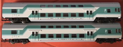

Beim meinem Steuerwagen aus dem damaligen SM-Set sitzt das Logo auf der Steuerabteilseite zwar höher als bei den Sitzwagen, aber der Kreis um das "DR" reicht nicht wie beim oben gezeigten Modell in den "hellmintgrünen" schmalen Streifen hinein.
Wenn das DR-Logo nur ein Aufkleber war, wären bestimmte Toleranzen bei der Anbringung vielleicht nicht verwunderlich.
...auf dem ersten Blick fiel mir auf, dass das DR Emblem am Steuerwagen auf der Steuerableilseite etwas hoch gerutscht ist.
ist das nur bei mir so, oder ist es generell zu hoch, oder ist es gar genau richtig?
Mit zu hoch gerutscht meinst Du wohl, dass das Logo in den Bereich des Zierstreifens geht.
Bei meinem SM Set ist es wie im Beitrag zuvor erwähnt direkt unter dem Streifen.
Auf dem Modellfoto von Elriwa ist das Logo so wie bei dir bedruckt.
https://www.elriwa.de/media/image/22/06/71/296717_41170-60.jpg
Auf der anderen Seite ist das Logo, wie auch beim Vorbildfoto unabhängig von der etwas anderen Farbaufteilung auf der Nichtsteuerabteilseite.
Egal wie nun die genaue Farbaufteilung von mint und türkis ist, auf der Steuerabteilseite geht der minttürkise Farbbereich von der Dachkante bis zu den Schlusslichtern und ist damit tiefer als auf der gegenüberliegenden Seite.
Ob da nun beim Aufkleben des Logos genau nachgemessen wurde, kein, ein geringer Abstand oder ein überlappen mit dem Zierstreifen vorbildgerecht ist, kann wohl nur ein entsprechendes Vorbildfoto klären.

So ich hab mir noch einen weiteren Steuerwagen von einem anderem Händler zu senden lassen.
Ich würde nach Sichtung des weiteren Wagens sagen dass das DR Logo wohl bei allen Steuerwagen auf der Steuerabteilseite bis auf den grünen Streifen gedruckt ist. Auf der gegenüberliegenden Seite (Übergangseite) ist es bei beiden Wagen deutlich unter dem Streifen.

Na und jetzt?Ist das Wertminderung oder Wertsteigerung?Wertsteigerung wohl eher nicht,dafür sind zuviele im Umlauf.Einfach aufs Gleis setzen und das vorbeifahren genießen.
TT-Schwelmer
Für mich: weder noch!
So wie ich recherchiert habe, gab es den Wagen mit der Wagennummer sowieso nicht im Original und einen wollte ich als DBag umdecalen. Mir ging es nur um die Frage, ob ich einfach nur Pech hatte oder ob der Druck bei allen gleich ist. Die Bestätigung bekam ich und Ärger mich ein wenig, dass das undecalen etwas komplizierter wird. Also für mich ist die Welt rund und dreht sich weiter 🥳
Dann hast Du nicht gründlich recherchiert. DBmq 50 50 25-13 158-0 wurde 1979 in Görlitz gebaut und bei der DB AG zu DABuzf 50 80 86-03 051-9 umgebaut.
Selbe Recherche wie beim pastellvioletten Begleitstreifen? Wann war 25-13 158 teilmodernisiert in Produktfarben unterwegs?
Und wann sah der Wagen so aus wie das kühn Modell?
Der Steuerwagen wurde wie du und ich festgestellt habe vom urmodell in Senftopfbraun gleich modernisiert und war nie unmodernisiert in minttürkisgrün pastelltürkisgrün mit DR Emblem unterwegs!
guck -> DR Doppelstocksteuerwagen 771/773 und Umbauten
Der Steuerwagen war nur modernisiert in „mintgrün“ unterwegs.
Ok,Fehler meinerseits. Da habe ich mich ein wenig undeutlich ausgedrück.
Den Wagen so wie ihn Kühn interpretiert hat, gab es so nie in dieser Variante im Original.
Der Wagen mit der Betriebsnummer war nur Senfgelb und danach wurde er in minttürkisgrün modernisiert (dann mit neuer DBAg Nummer).
@tt-cruiser
Das ist so nicht richtig. Es gab auch nicht modernisierte Steuerwagen in Mintgrün.
Die gezeigten Wagen wurden nicht zumindest teilmodernisiert: Inneneinrichtung aufgehübscht mit helleren Farben und Sitzmöbel mit Stoff- statt Kunstlederbezug? Zumindest die in Thüringen eingesetzten DBm in Produktfarben hatten diesen Aufwand erhalten.
Wo steht da was von der Farbgebung? Ich lese aus dem Satz nur raus, dass es den Wagen nicht gab.
Im Zusammenhang mit Modelldetails war's nicht so schwer, den Satz etwas anders zu interpretieren. Weshalb der Modellhersteller eine Fahrzeugnummer wählt, die beim Vorbild nie die Teilmodernisierung erhielt, bleibt sein Geheimnis. Neben den von Birger gezeigten DBmqee/DBmqz gab's mind. zwei DBmq in dem Zustand: 155 (IMHO das von SM umgesetzt) und 166, der die Logoproblematik vermieden hätte.
