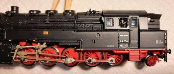

Nächstes Ummotorisierungs- und Versoundungsprojekt: 95 036 der DR, Epoche III von Arnold:
Ich habe einen Glockenankermotor vom Typ 1015D (mit einer Schwungmasse mit etwas anderen Abmessungen), einen ZIMO-Sound-Decoder vom Typ MS580N18 (natürlich mit Henning-Sound) und einen Lautsprecher mit transparenter Schallkapsel eingebaut. Der Lautsprecher sitzt im Führerhaus. Das sitzt recht stramm auf dem restlichen Gehäuse-Oberteil drauf (durch 4 Rastnasen gehalten), ist aber VORSICHTIG abnehmbar. Der von Arnold ursprünglich vorgesehene Platz unter dem Decoder reicht nur für einen sehr bzw. zu kleinen Lautsprecher aus. Gemäß Abbildung aus dem Internet (Quelle habe ich vergessen) habe ich zwei untereinander in Reihe geschaltete Goldcaps 0,3 F/2,7 V parallel an einen der beiden Tantal-Kondensatoren, die auf dem Decoder integriert sind und (laut ZIMO Datenblatt) mit 5 V betrieben, parallel geschaltet. Die beiden Goldcaps liegen unter dem Decoder.

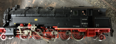

Habe meine Arnold 95 1016-5 mit nem Zimo MX658N18 ausgerüstet, mit Sound. Analog keine Probleme gehabt, den besagten Kondensator habe ich ausgelötet, alles gut. Dafür fängt sie nach paar Runden an zu ruckeln und dann immer langsamer und hält zum Schluss sogar an. Sound läuft trotzdem ohne Einschränkung. Also muss der Motor ja doch nen Rappel haben, warm wird er auch, oder woran kann das jetzt liegen?
