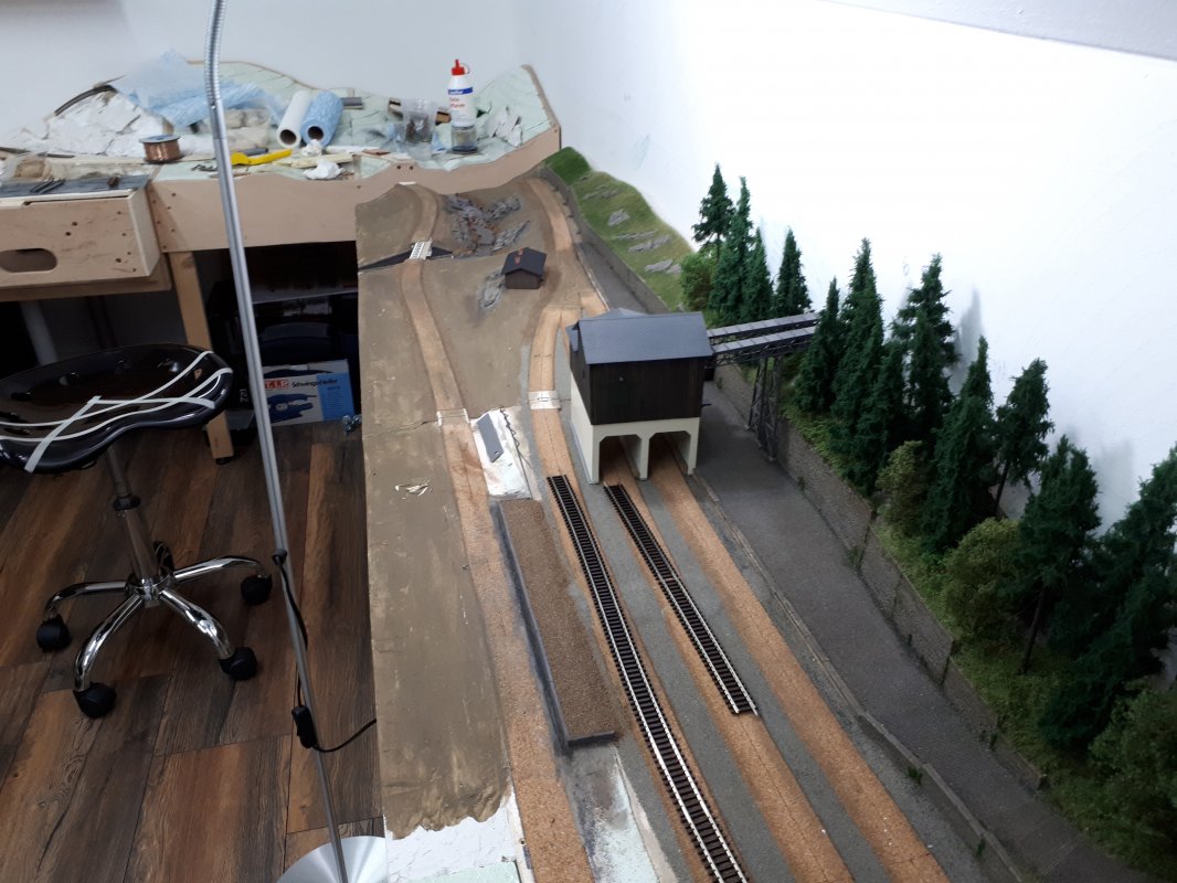

Der Herbst kommt, draussen läuft weniger bzw. ich hab auch grad keine Lust drauf. Dafür umsomehr auf den Weiterbau am Schotterwerk.
Also heute Nachmittag den Schotter auf dem ersten Modul verteilt, den Schotterpflug drüber laufen lassen (ein alter Schallplattenstaubbesen), dann mit einen 1:120-Weichenbesen mit langem Stiel noch einzelne Steine von den Schwellen entfernt und dann hiess es "Kleber marsch"!
Somit wäre heute das erste der Schotterwerksmodule geschottert. Nur bei der Doppelweiche habe ich gespart, da muss erst der Antrieb drunter.

Beim linken Modul fehlten ja nur noch ein paar Grashalme im Gleisbereich hier und da.
Das bin ich heute mal angegangen und habe gleich das mittlere Modul grundbegrünt und beim rechten teilweise.
Jetzt heisst es trocknen lassen, dann kommt die nächste Lage.

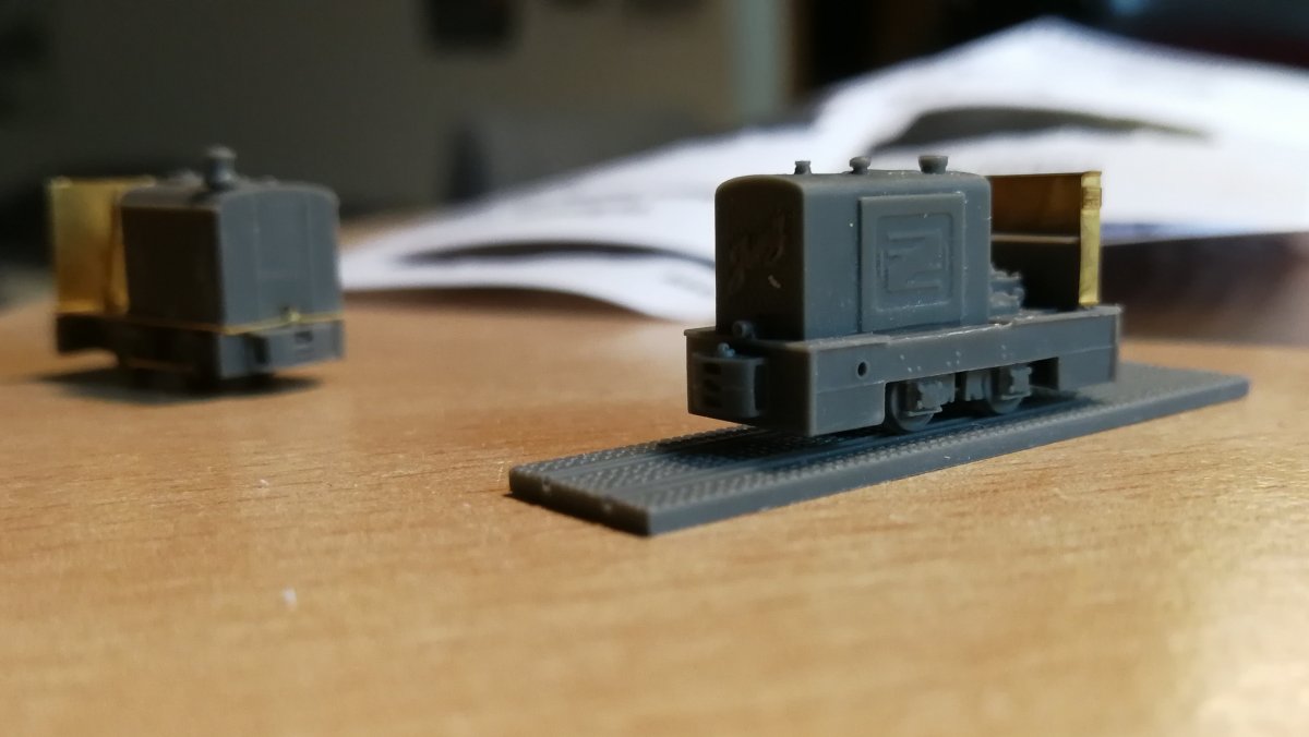

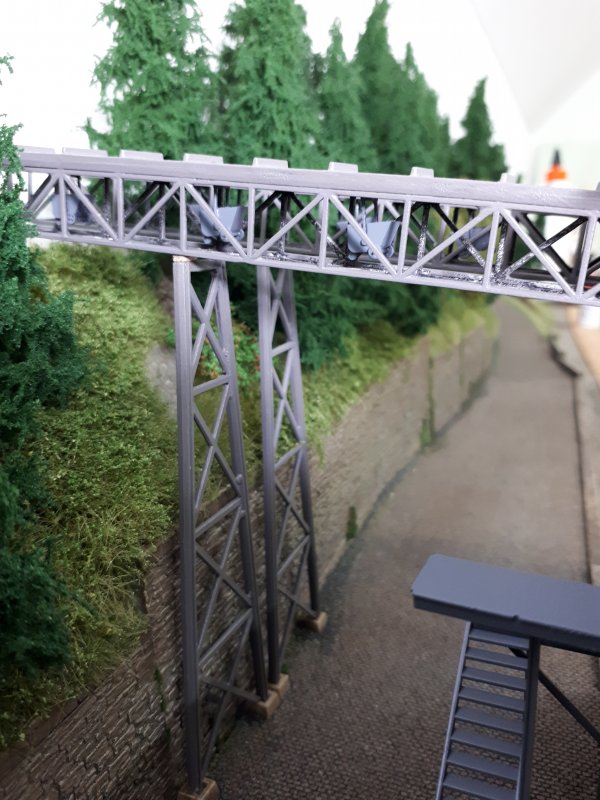

Auch über kleine Schritte im Vorankommen freue ich mich. So ist inzwischen der shapeways-GGw ergraut und gealtert. Nun kommt er auf seinen endgültigen Platz.

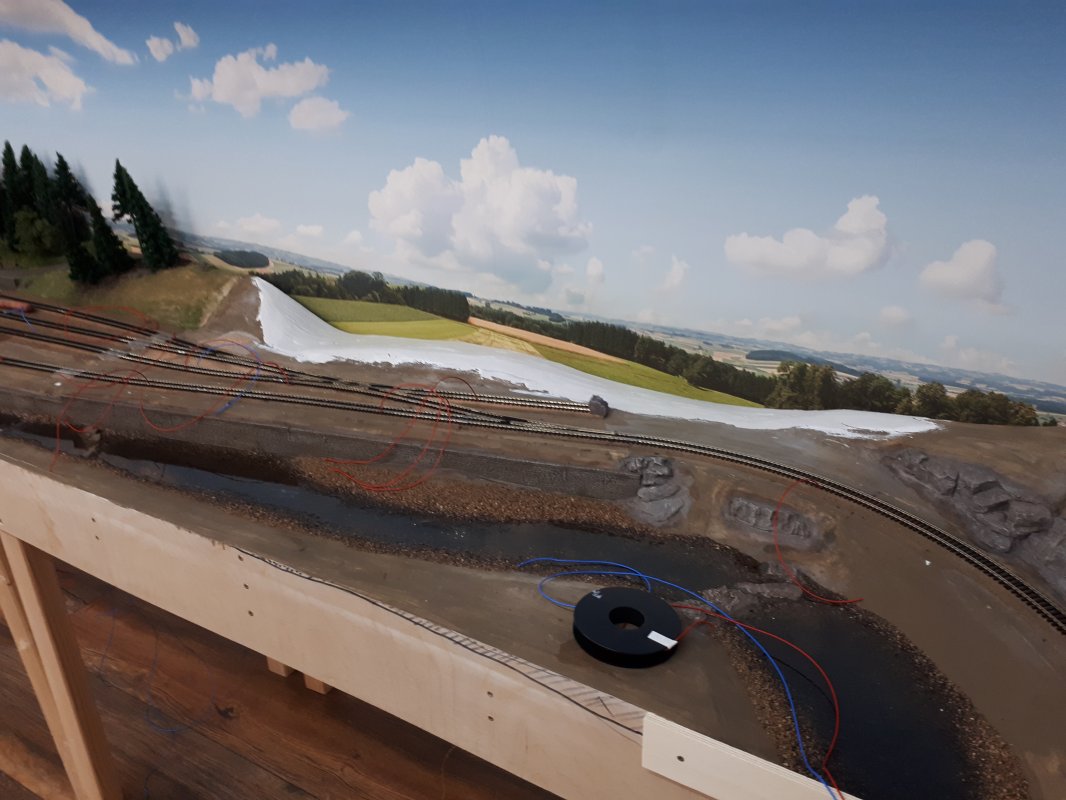

UPDATE 13.11.2020:
Bei der Gestaltung des kleines Baches und der anschließenden Begrünung habe ich hier ja nur sehr grob berichtet. Wen die detaillierten Schritte der Felsgestaltung, Bachbettbau, Modellwasser und anschließender Begrünung interessieren, dem kann ich die Dezember- und Januarausgabe des TT-Kurier empfehlen.

Zum Bastelblog - vorgestern und gestern bin ich nochmal ran und habe beim Bach weiter gemacht um hier einen ersten und zweiten Wellenauftrag darzustellen (zwei weil es nach dem ersten nicht das gewollte Ergebnis hatte).
Hier der erste Durchgang:
.... und hier der zweite Auftrag von gestern:
Hier sieht man schon, es konzentriert sich im Wesentlichen um die Stastufen und an den Strömungsbereichen, die ruhigen Bereiche wollte ich wie auch beim Vorbild im Wesentlichen wellenlos darstellen, um die Spiegelungen zu erhalten.
Noch ist der Auftrag natürlich weiß, dies sollte sich heute Abend gelegt haben. Danach werde ich vorsichtshalber noch einen Tag zum Aushärten warten, um die Wellenkronen mit heller Farbe hervorzuheben.
Im Unterschied zur im TT-Kurier geschilderten Vorgehensweise habe ich hier die Wellen nur mit dem Pinsel getupft, mal sehen welcher Ergebnis besser ausschaut.

Beim heutigen Abschlussbegang kam mir sogar der Werkverkehrstriebwagen vom Schotterwerk vor die Linse.

Hallo in die Runde, heute kommt das letzte Update zu diesem Eintrag.
Auf die Lieferung der bestellten Acrylfarben warte ich noch immer. Daher habe ich das Drybrushing der Wellenkämme nun doch mit Elitafarben gemacht. Zum Glück war dies dem Modpodge egal. Nachdem mit die cremeweissen Wellen zu hell waren habe ich sie noch mit etwas sächsischem Güterwagengrau nachgearbeitet. Heute kam nun die letzte Lage Modpodge drauf. Fertig.
Zum Schluss wurden hier und da noch einige Details ergänzt, aber seht selbst.
Auf dem Plan steht natürlich noch ein kleiner Unterstand für den Bahnsteig - mal sehen wann man wieder in den Baumarkt darf.

Zum Wasser folgt noch eine ausführliche Beschreibung mit Fotos und Detailangaben, wann und wo gebe ich hier noch bekannt. Bitte noch etwas gedulden.

Nun noch Feldbahnfeeling am Schotterwerk mit den AUHAGEN, bzw. easTTend - Bausätzen, denn da geht gut Epoche II darzustellen.

mir diente ja Heberndorf als Anregung und die Schotterzuführung habe ich ähnlich wie dort auch mit Hängeloren gelöst.
.... der Schotter kommt quasi "von hinterm Berg".
Hätte ich damals gewusst, was es jetzt in TTf gibt, gäbe es bei mir sicher eine andere Lösung.
