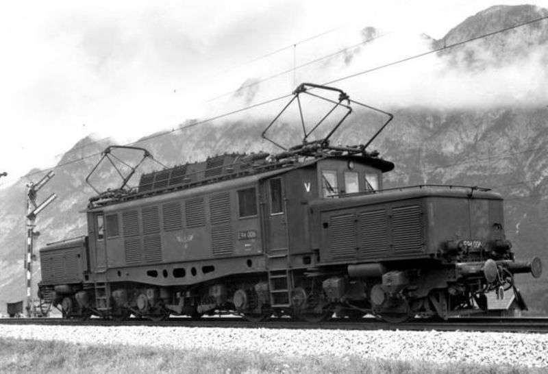

Und wie von mir mit hingewiesen, zeigt ein von tt-fan2015 verlinktes Bild (als Gegenbeweis für helle Radlager) dafür helle Ringe um diese herum. :)
...das von "???" verlinkte Bild (ich hab's in größer, im Buch, Doppelseite 26/27) war in #263 und dein Hinweis in #265 - aber, ich sehe dort nur Reflexionen - keine hellen Ringe.
Graue Achslager sind nun mal Blödsinn (nur Tillig hat ein Foto - ohne Zeigerechte, natürlich :totlach: )...
Könnten die hellen Ringe auch überstehende Dichtungen zwischen Achslagergehäuse und Achslagerdeckel sein?
Es fällt mir irgendwie schwer zu glauben, daß im Jahre 1940 gar so viel Zierrat an einer Lok angebracht wurde.
