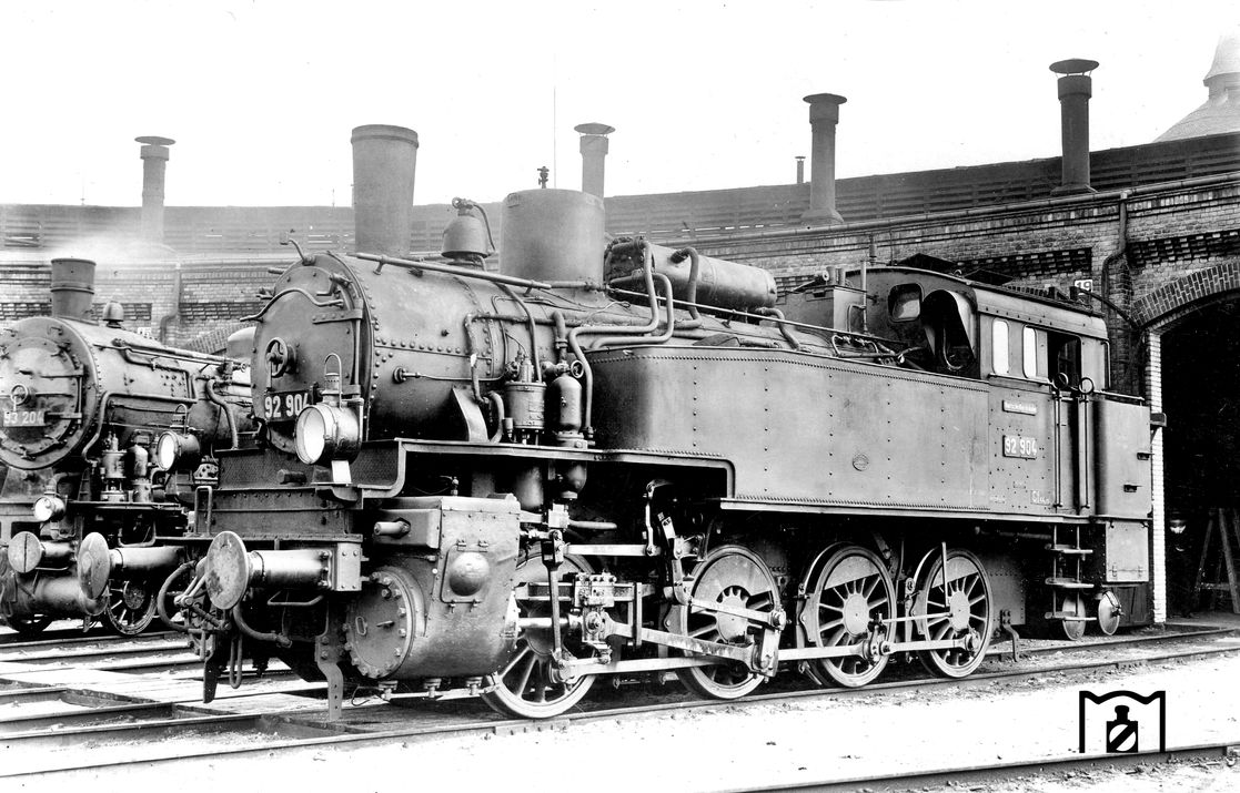

  (kein hinterer Wasserbehälter)| Betriebsnummer | Bild mit Behälter unter vorderer Pufferbohle | Bild ohne Behälter unter vorderer Pufferbohle | Bildquelle |
| 93 001 | 93 001 mit Beh. 04.07.1935 | 93 001 ohne Beh. 1942 | Eisenbahnstiftung "93 001“. |
| 36 der MFWE (93 006 der DR) | x |  | |
| 93 008 | 03.07.1935 |  |
| 93 127 | x |  | |
| 93 204 | 93 204 1930 |  | Eisenbahnstiftung "Links davon steht 93 204“. |
| 93 314 | 1936 | 93 314 31.05.1964 | mit Behälter: EisenbahnJournal-Preußen-Report 08--Heißdampf-Tenderlokomotiven |

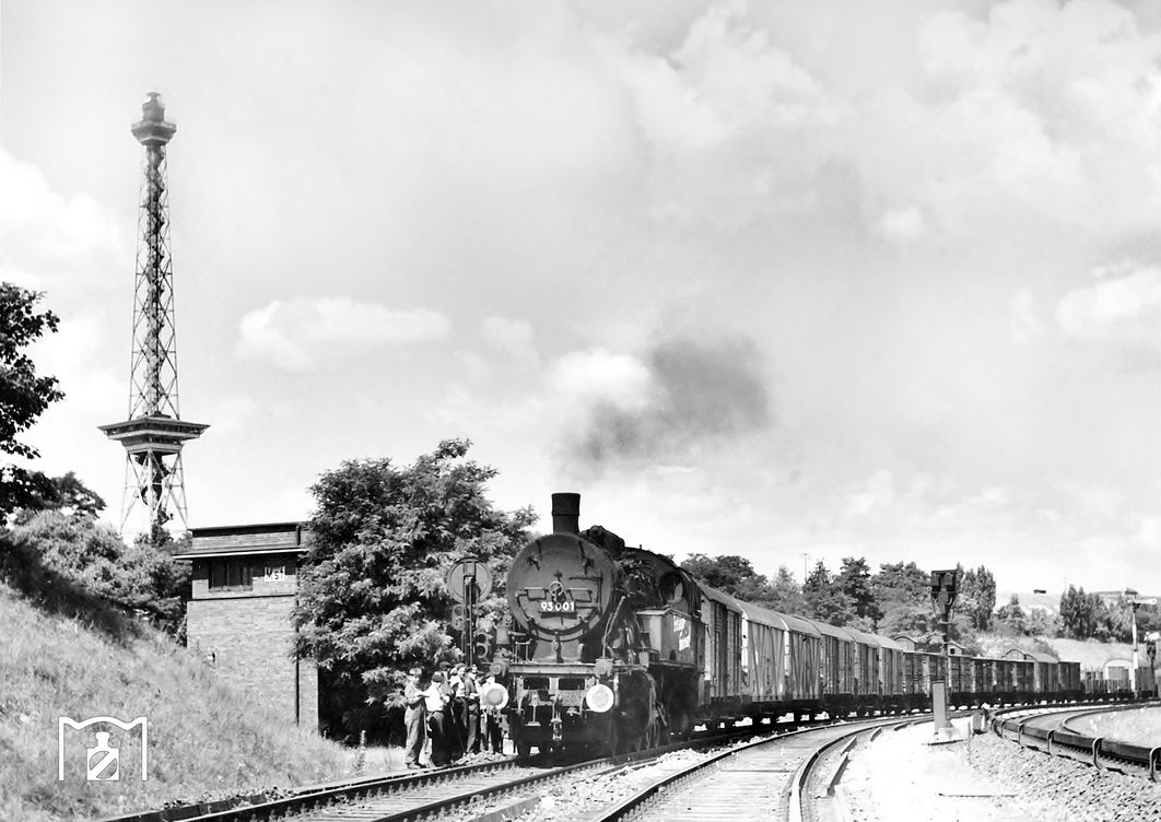

| 36 der MFWE (93 006 der DR) | x | ||
| 93 008 | 03.07.1935 | ||
| 93 127 | x | ||
| 93 204 | 93 204 1930 | Eisenbahnstiftung "Links davon steht 93 204“. | |
| 93 207 | 93 207, 21.06.1931, im Bahnhof Spandau Hbf | Eisenbahnstiftung | |
| 93 314 | Bw Stettin Pbf, im Jahre 1934 in Gollnow (Goleniów) | Die Baureihe 93, EK-Verlag 1979 | |
| 93 399 | Bw Berlin-Rummelsburg, 1935 mit Güterzug bei Staaken | Die Baureihe 93, EK-Verlag 1979 | |
| 93 400 | im Sommer 1932 in ihrem Heimat-Bw Tempelhof | Die Baureihe 93, EK-Verlag 1979 | |
| 8502 Stettin | 8502 Stettin, U.S. Army Camp Williams, Is-sur-Tille, Cote d'Or, France, 9 June 1919 | commons.wikimedia.org, Link: Fahrzeugportrait, www.dampflokomotivarchiv.de | |
