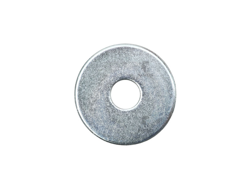

Kleiner Tip am Rande, nutze Schlosserscheiben für die Holzteile der Wendel.
