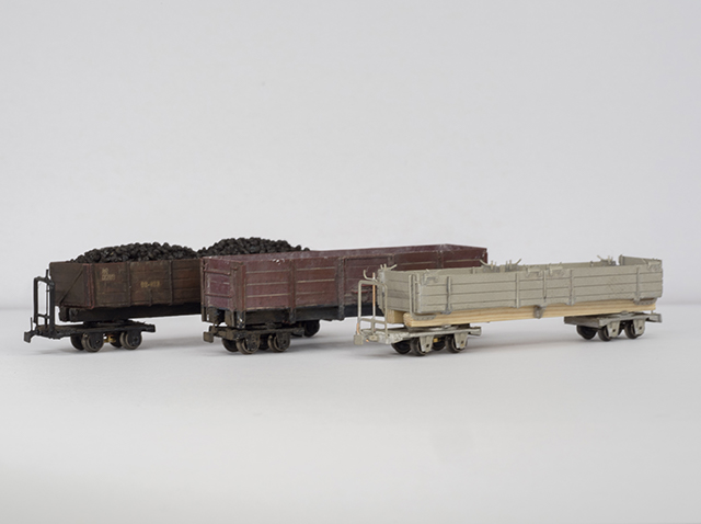

An Wagen sind zwei Exemplare der Reihe 02 vorhanden, welche beim Vorbild ausschließlich zum Kohletransport genutzt wurden. Des Weiteren ist eine Kastenwagen der Reihe 05 fertig gestellt und ein Ziegeleiwagen der Reihe 05 befindet sich im Bau.Auch hierbei handelt es sich wieder um Neusilber-Bausätze von M. Reiche.

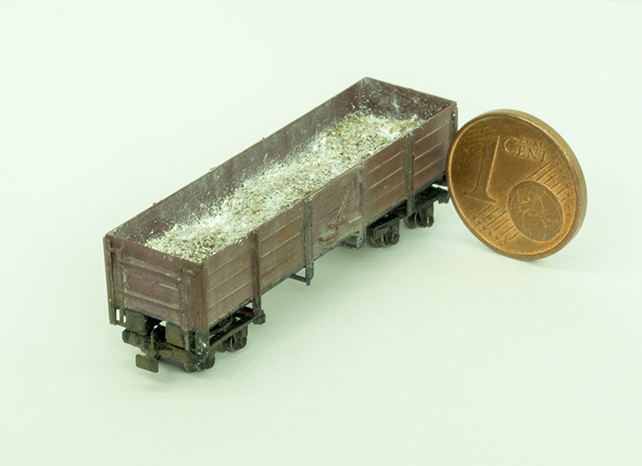

Der fertige Kastenwagen der WEM-Reihe 04 beladen mit Kunstdünger.
Hinten ein Wagen der WEM-Reihe 02 für den Kohletransport, dann der Kastenwagen Reihe 04 und
der Rohbau eines Ziegeleiwagens der Reihe 05.

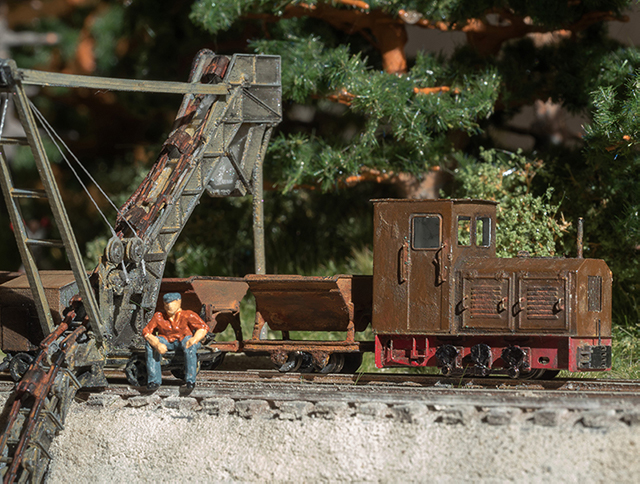

Ich bin begeistert, ganz besonders vom Kran. Ich hätte mir den auch gern zugelegt. Kannst du mir bitte sagen, woher den du hast? Könntest du mir so einen eventuell besorgen. Ich wäre dir zu großen Dank verpflichtet.
Schaue einmal bei "Um und Eigenbauten aus Wittenberg" rein, da habe ich einige Feldbahnbastelein von mir eingestellt. Ich gehe aber nicht so weit, dass meine Modelle fahren. Es sind nur Standmodelle.
Könntst du mir Wegen dem Kran helfen?
