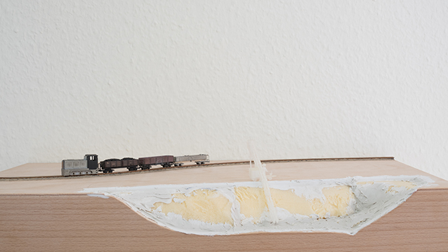

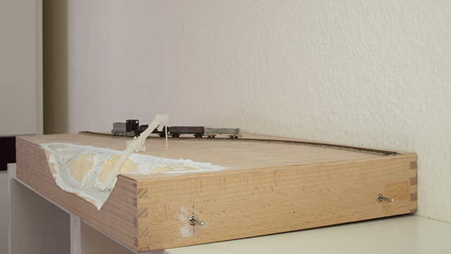

Letztes Wochenende habe ich dank der Hilfe meines Vaters am ersten Modul weiter werkeln. Ich habe mir Stecker und Buchsen bei Conrad besorgt, welche zum einen der Stromübertragung und zum anderen als Passbuchsen fungieren. Die Idee ist super aufgegangen, die Passgenauigkeit ist sehr gut, sodass wohl auch schräge und mehrere Gleisübergänge an den Modulkanten möglich sind. Wie es mit der elektrischen Stromübertragung aussieht konnte ich noch nicht testen, da mein einzige, fahrfähige Lok zur Treibstangen-Montage noch in Dresden weilt.
Das Gleis wurde ebenfalls weiter verfeinert. Die Holzschwellen wurden mit einem Dremel und einer Messingbürste bearbeitet um ihr glattes Äußeres zu brechen und ihnen eine Struktur zu geben.Das erkennt man auf den Fotos leider schlecht. Mit "Track Wash" von AK Interactive wurden die Schwellen gealtert. Der Kies für die Bettung ist Kleinschlag von minitec und muss noch farblich behandelt werden. Die Gleisprofile habe ich mit "Track rust" von Woodland behandelt.
Auf dem vorderen Modulteil möchte ich eine Kies- bzw. Tongrube andeuten, in der ein Eimerkettenbagger von Shapeways (3D-Druck) zum Einsatz kommt. Hier habe ich schon erste Schritte zur Landschaftsgestaltung mit Styrodur unternommen. Die Grube erhält selbstverständlich noch ein Verladegleis.

Zur Verbindung der Modulkästen nutze ich Bananenstecker (4 mm) und die passenden Buchsen, beides als Einbauvariante. Die Stecker und Buchsen sind unter anderem bei Conrad erhältlich. Die elektrische Verbindung wird jeweils durch einen Ringkabelschuh 4,3 mm (Stecker) bzw. 6,3 mm (Buchsen) hergestellt.

Als Basis werden Casani-Malkörper genutzt. Die Tongrube besteht aus Styrodur.
Hier sieht man gut die Stecker zur Verbindung der Module.

Was sind denn das für Stecker und Buchsen? Sollten die tatsächlich so wenig Speil haben, dass man sie zur Positionierung von Modulen nehmen kann?
die Stecker und Buchsen kann man sich unter den Verlinkungen im Text anschauen. Sie sind nicht stabil genug um die Module auf Modulbeinen stehend, zusammen zuhalten. Da müsste man dann doch mit Schlossschrauben arbeiten. Für den Aufbau auf einem ebenen Tisch reicht es dagegen. Sie haben bei bei mir gleichzeitig die Funktion von Passbuchsen für die Übergänge.
Viele Grüße Martin
Mit den Augen stehlen gehört doch dazu,ob bei anderen Projekten o.in der Natur ist doch egal.Sehr schöner Anfang,mach weiter so.
Solltest du nicht lieber Stecker+Buchse statt Stecker+Stecker (bzw. Buchse+Buchse) vorsehen?
Ja das wäre auch eine Möglichkeit Per. Ich muss schauen wie sich die Module später auf einer Ausstellung bewähren. Da wird dann bestimmt an den Modulköpfen noch was verändert. Aber auch mit deiner Variante muss man bei freitragenden Modulen sicherlich zusätzlich auf Schlossschrauben zurückgreifen.
Geht nur darum, das Modul drehen zu können. Bei den "richtigen" Modulen sind auch Stecker+Buchse pro Modul-Seite.
Stabiler wird es dadurch nicht.
