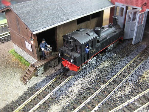

Das kommt drauf an, wie gross dein Heizhaus-Umfeld ist und welche Loks dort so stündlich durchlaufen.
Für 2 kleine Tenderloks reichen mit von Hand gefüllte Weidenkörbe mit Kohle auf einem Podest neben dem Bansen, für ein größeres Bw dann schon ein - mehr oder weniger großer - Kran zum Heben der Hunte bis hin zur Großbekohlung.
