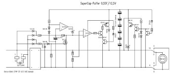

Ich glaube, es ist schon x-mal darauf hingewiesen worden, dass alle diese Energiespeicher im Analogbetrieb bei TT ( und allen kleineren Baugrößen einschließlich H0 ) nichts bringen und gerade bei Langsamfahrt total unwirksam sind.
Ergänzung: Sie sind ja aus Prinzip ungeeignet, weil sie nicht für beide Polaritäten aufladbar sind. Wie aufwändig das ist, (und da funktioniert es auch nur mit Analog-PWM ) sei hier aus dem Buntbahnforum gezeigt. Das passt gerad e mal so in ein Model der Baugröße 0

@Bahndamm51
Der Führerhausdurchblick ist durchaus möglich, wenn man am Ballast des Führerhauses Einiges weg fräst und die Kondensatoren dort platziert, oder einen kleineren Glockenankermotor (8x16) einbaut, was keine großen Maßnahmen sind, aber von mir nicht gewünscht war.
Der Lokführer und der Heizer im Fenster verhindern den Durchblick ohnehin.

Danke für das Video. So ein Staco 1, selbst mit nur 2 Caps, dürfte einen größeren Effekt als die Fischer- Ladeschaltung haben, die irgendwie wohl eher garnichts bringen. Habe in einer Roco 80 den Staco 1 drinnen, die Lok fährt auch ohne Gleis noch ein gutes Stück weiter...

... dass alle diese Energiespeicher im Analogbetrieb bei TT ( und allen kleineren Baugrößen einschließlich H0 ) nichts bringen und gerade bei Langsamfahrt total unwirksam sind.
Nun, so würde ich das nich sagen. Dass sie bei Langsamfahrt unwirksam sind, stimmt so ja auch nur, wenn man ausschließlich langsam und auch nur sehr kurz fährt. Bei etwas schnellerer und längerer Fahrt laden sich diese Schaltungen (sicher nich alle!) auch auf.
Man muss auch unterscheiden, ob die Schaltung für Antrieb und Licht oder nur für eines gedacht is. Antriebe überrede ich prinzipiell eher mit Gewicht, das gefällt mir besser. Elektronisch hatte ich das richtige Maß noch nich gefunden und die Loks haben hin und wieder die Stoppgleise überfahren ...
Bei Licht habe ich auch schon mit Puffer gebastelt. Wenn das Licht nich mehr flackert, das hat schon was, is abre bei entsprechend Lokgewicht eh nich so penetrant. Wenn sie leuchtend stehen bleiben können, is das allerdings schon witziger. Hat mir dann aber nich wirklich gefallen, wenn bei den Loks bei Rückwärtsfahrt die Frontbeleuchtung (oder andersrum) nich b.z.w. erst sehr spät ausging. Da werde ich aber sicher noch mal was versuchen.
Sie sind ja aus Prinzip ungeeignet, weil sie nicht für beide Polaritäten aufladbar sind. ... Das passt gerad e mal so in ein Model der Baugröße 0
Nein! Auch da kann man Passendes finden. Natürlich muss man für analog zwei Schaltungen kombinieren. Für eine T3 allerdings ... da is tatsächlich zu wenig Platz.

An sich sollte man das Pufferthema bewenden lassen, aber eins stößt mir auf:
>>Dass sie bei Langsamfahrt unwirksam sind, stimmt so ja auch nur, wenn man ausschließlich langsam und auch nur sehr kurz fährt. Bei etwas schnellerer und längerer Fahrt laden sich diese Schaltungen (sicher nich alle!) auch auf.<<
Wenn man damit ausdrücken möchte, dass danach bei Langsamfahrt eine ausreichende Ladung zum Überbrücken zur Verfügung steht- das ist schlicht und einfach falsch. Im Gegensatz zum Digitalbetrieb folgt ein angeschlossener Kondensator der anliegenden Spannung am Gleis, die die Geschwindigkeit bestimmt. Zum Mitmeißeln: KEINE kommerzeill erhältliche Pufferschaltung kann bei höherer Spannung speichern und dann bei niedriger Spannung passend überbrücken!
