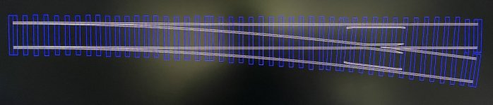

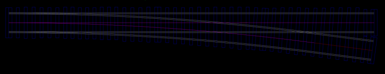

Ich hab die Tage angefangen eine EW 190 1:7,5 zu zeichnen. Braucht noch etwas bis sie fertig ist. Flügelschienen, Radlenker und Herzstück fehlen noch. Die Weiche ist nicht gekürzt und 25cm lang. Der Abzweigwinkel ist 7.595° und somit etwas größer, als der der EW 190 1:9 (6.340°). Der Abzweigradius ist 1583,25mm. Weitere Varianten wären noch die EW 190 1:6,6 (8,616°) und 6,285 (9.040°) Die wären sicherlich für Betriebsstellen interessant?! Hier waren ein paar zu sehen.
Die Drehscheibenauffahrt sollte nur mit Kleineisen funktionieren. Die Herzstückspitze passt in ein Kleineisen und bietet ausreichend halt. An einzelnen Stellen müssen die Kleineisen halbiert und eingeklebt werden. So sollte es ausreichen, dass die Profile nur eingeschoben werden müssen. Um das komplett zu testen, muss ich noch ein paar Kleineisen bestellen.
Die Schwellen möchte ich hier noch anpassen, so das man die Auffahrten leicht erweitern kann.
Und jetzt noch etwas zu Vorbild und Modell, auf das ich gestoßen bin!
Die EW2 und EW3 von Tillig ist gar nicht so weit weg vom Vorbild als man denkt. Wenn man die EW190 1:7,5 mit parabelförmiger Ausbildung der Zungenvorrichtung als Vorbild nimmt und diese auf 2/3 verkürzt, kommen sage und schreibe 166,...mm raus! Selbst die Schwellenlage passt, würde ich behaupten. Was an Radien, Abzweigwinkel und bei der EW3 raus kommt müsste ich schauen. Bei dieser Art Weiche gibt es keine Doppelschwellen und die Neigung der Schwellen, wächst mit dem Abzweig.
Ich gehe mal stark davon aus, das sie eher selten zum Einsatz gekommen sind.

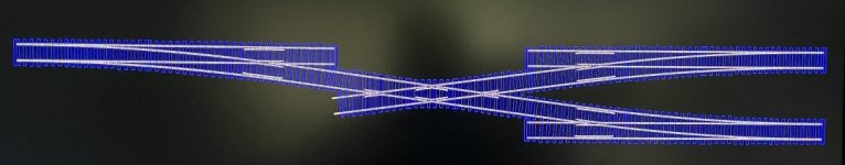

So, weiter im Text.
Passend zu der oben gezeigten Weiche, hat sich die Kreuzung 1:3,683 gesellt. Das sieht schon ziemlich lecker aus. Das Sahnestück fehlt aber noch.

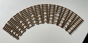

Eigentlich wollte ich heute mit dem Sahnestück anfangen, hab mich dann an der Drehscheibenauffahrt verbissen.
Ich hab es mit den Kleineisen probiert, die ich noch da hatte. Es reicht nicht komplett, aber für einen Test waren genügend da. Es funktioniert ohne Lötpunkte und wird ordentlich stabil.
Die Auffahrt wurde hinten um ein paar Schwellen gekürzt, dort kann es mit normalem Gleis weitergehen. Eine Auffahrt wurde noch entfernt, somit sind es 4 in einem Teil.
Ich weiß, dass es sehr symmetrisch ausschaut, muss es aber auch, da es so konstruiert ist, dass man es ohne viel Aktion erweitern kann.
Die überstehenden Enden können beim Laser schneiden gekürzt werden, somit entfallen die Löcher für die Kleineisen, die man sonst sehen würde. Die Schwellen werden links und rechts dann etwas kürzer, so dass sie nicht so weit überstehen. Ist auf den Bildern nicht zu sehen!
