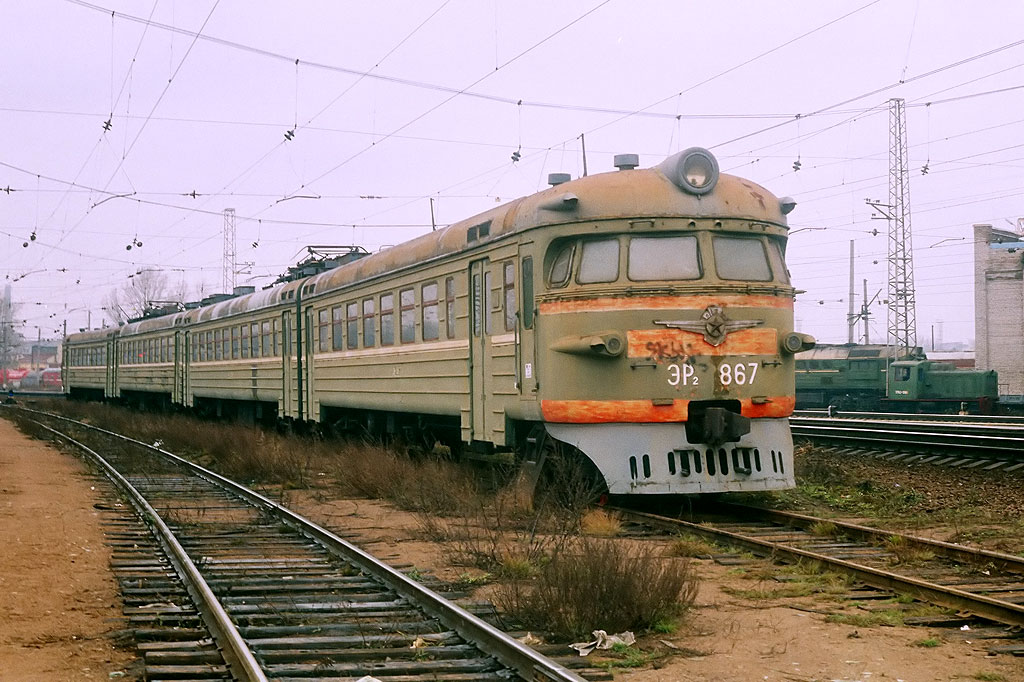

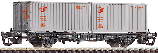

SZD...
Bilder (Vorbildfotos im Netz wohl eher selten)...
