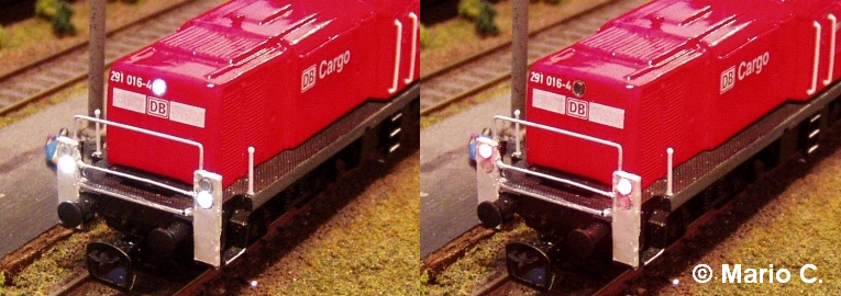

Nochmal zum Thema Lichtwechsel.
Die beiden Lampen je Gehäuse können doch beim Vorbild jeweils nur eine Farbe? Oder warum wird nun plötzlich von Duo-LED und Lichtwechsel gesprochen?
Daniel
Ihr könnt spekulieren wie ihr wollt.
Ich gehe davon aus, das hier Lichtleiter für rot und weis von innen in die Lampenkörper laufen.
Das es dünner geht sieht man hier :

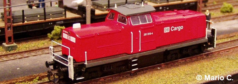

Ich werde meine Piko V90 auch so umbauen ...
Davon abgesehen, sieht die V90 echt klasse aus.
haben sie gut getroffen, hab ja jeden Tag so eine Lok unter dem Hintern ...
Mario
