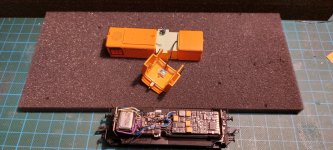

Ich habe eine V60 von SpieleMax mit Orginalsound von PIKO. Art.Nr: 71445. Also der rote PIKO-Decoder.
Habe eine STACO1 Ladeschaltung mit 3 Goldcaps direkt an der Platine an U+ und GRD angeschlossen.
Die hier vorgschlagenen CV-Einstellungen brachten keinen Erfolg.
Welche CV's müssen hier eingestellt werden damit die Pufferschaltung funktioniert?
Hast du denn mal gemessen ob an den Kontakten auch Spannung anliegt?
Gibt ja Decoder die nicht alles rausführen. PIKO Decoder sind ja schon in der Anleitung bescheiden. Ich habe auch mal bei einem PIKO Decoder ewig gesucht bis ich das passende Pad auf dem gefunden hab.
Normal stellt man in den CV´s nur die Zeit die gepuffert werden soll ein.
So wie in #79 beschrieben, also mit PLUS direkt an C5, hat es endlich auch mit dem 46444 PIKO SmartDecoder 4.1 Sound PluX16
für Diesellokomotiven V 60 / BR 106 DR funktioniert. :zustimm:
Allerdings scheint der Sound ziemlich spannungshungrig zu sein. Trotz CV113 = 255 fällt teilweise auf einigen Weichen der Sound aus. Fährt aber weiter.
Nimmt man die Lok vom Gleis, geht auch ziemlich schnell der Sound aus, die Lok fährt aber noch einige cm ohne Gleis.
Der Puffer funktioniert jetzt also.
