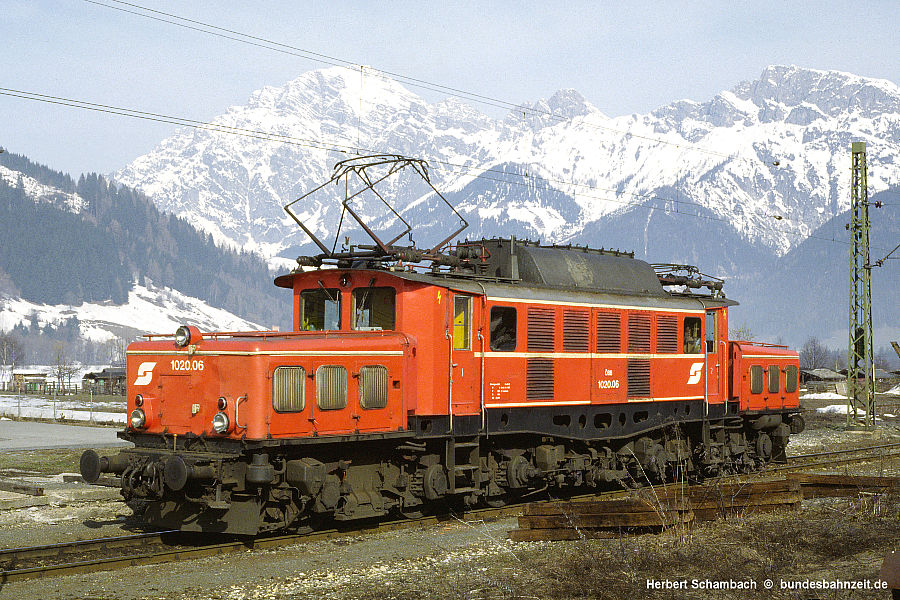

Mal ne Frage an die Experten, ist die Loknummer der 1020 stimmig zum Gehäuse? Ich meine mich erinnern zu können, die CAD-Bilder würden genau zur 1020.17 passen. Da die Lok neue Lokschilder bekommen soll, aus meine Sicht kein Problem. Mir gefällt die Lok.
Nicht für die angekündigte Epoche 3. Zumindest nicht die Lüftergitter in der Dachhaube. Das Muster hatte noch die Schrägen mit waagerechten Lamellen und nicht die senkrecht stehenden Lüfter mit Schutzgitter davor.
Auch unpassend für Epoche 3: die Antenne.
Zur 1020.17 (HG) passt IMHO nicht die Farbe.

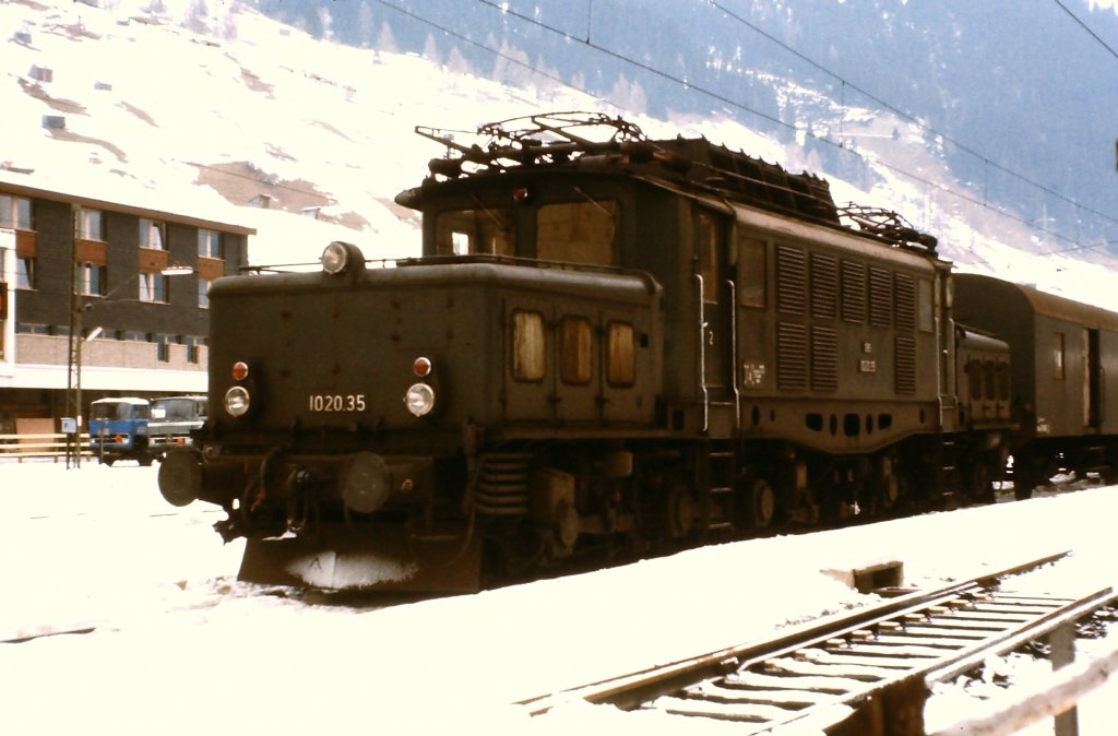

Wie oft gab's die Kombination der Zugfunkantenne bei flaschengrünem Kasten und liegenden Isolatoren? Sind IMHO die auffälligsten Merkmale und treffen nicht auf die 1020.35 zu; die fuhr noch in Blutorange ohne Antenne umher.
Dazu Kleinigkeiten wie UIC-Dose (hat das Modell, Einbau ab: ???)
Nach Durchsicht der Bilder, die sich im Internet finden lassen, ist die Aussage es handelt sich um eine Lok der Epoche III, verwirrend. Demnach stellt die Lok eher den Betriebszustand zu Beginn der 1970er Jahre bis Mitte der 1970er Jahre dar. HG-Ende 30. September 1968. Im Dezember 1974 noch in grün, eventuell mindestens bis 1976. Spätestens 1978 in blutorange. Korrekt wären für die Dachhauben waagerechte Lamellen. Gibt es was passendes bei Tillig? Dafür hat die Lok auf dieser Seite ihre alten Seitenfenster. Link
Auf der anderen Seite hatte die Lok gummieingefasste Fenster. Nach den Bildern zu urteilen, die im Internet verfügbar sind, hat Tillig dies korrekt dargestellt. Link
Entfernt werden müssten die angespritzten UIC-Steckdosen an den Vorbauten und die Funkantenne. Das kann man mit einem feinen Skalpell erledigen. Weglassen sollte man die Griffstangen am Vorbau, die hatte die Lok damals noch nicht.
Die Isolatoren sind ebenfalls liegend dargestellt wie beim Vorbild.
Insofern passt das schon einigermaßen stimmig zusammen.
Blumig umschrieben, dass die Aussage schlicht falsch ist. Oder wie immer ein Kompromissmodell.
Eigentlich nicht, denn du verlinkst selber ein Bild von 1973:
, das die Lok noch mit der AC-Widerstandbremse zeigt. Hier: http://www.bahnbilder.de/1024/102035-steht-dezember-1974-mit-449579.jpg 1974 in grün mit AC-Bremse.
Das Modell hat die Nachbildung der DC-Widerstandsbremse. Das Zeitfenster hierfür ist recht eng - falls überhaupt eine grüne HG-1020 mit DC-Bremse nachgerüstet wurde. Die umgekehrte Kombination Neulackierung in Orange (HG in grün) & AC-Bremse gab's defintiv.
Noch nicht. Die Haube ist nicht Teil des (mittleren) Lokkastens: http://www.mbs-sebnitz.de/media/cat...33525d08d6e5fb8d27136e95/1/0/10-04413_12_.jpg Also einfach die Haube der DR(B) oder DB-Modelle nutzen, deren Vorbildern keine DC-Bremse erhielten. Da hat TILLIG zwischen Haube und Kasten die Formtrennung an der "richtigen" Stelle und greift zielsicher zum verkehrten Teil. Vorbildrecherche: keine 5 Minuten.

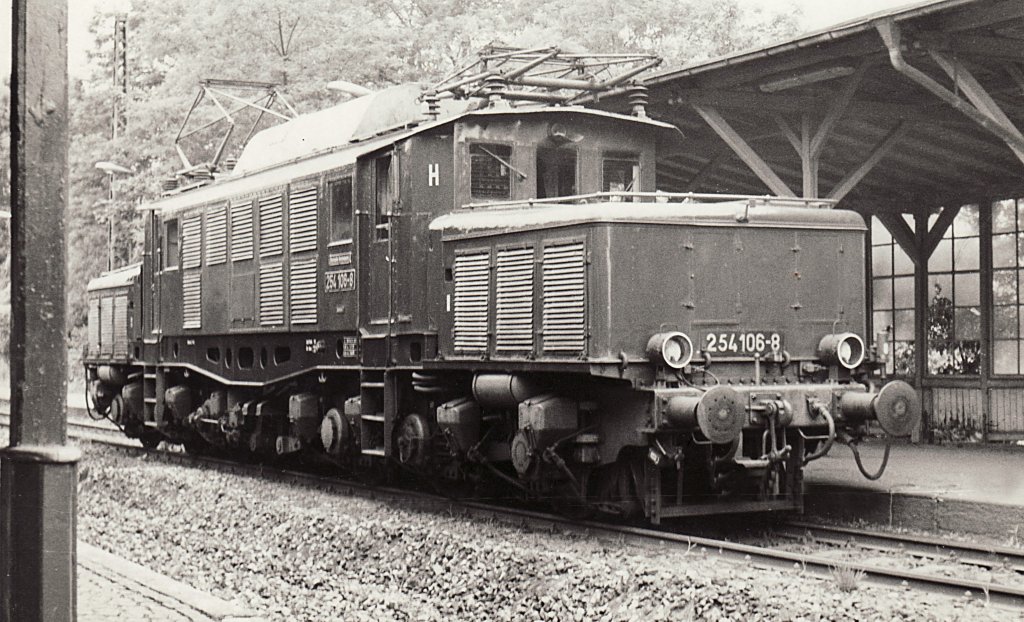

Aveva il DR adattato; ma non otto pezzi per locomotiva, ma solo due: http://www.bahnbilder.de/1024/br-254-106-bf-markkleeberg-390132.jpg .
