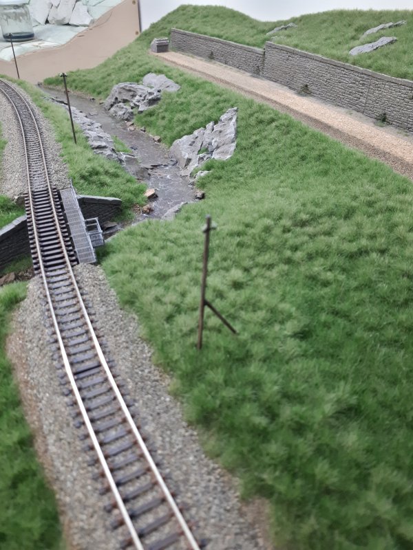

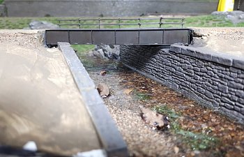

Der Bach ist gestaltet, es fehlen nur noch Blüten auf den Wasserpflanzen.
Danach wurde die erste Grundbegrünung drüber gezogen.....
... und dann die Gleise der Hauptstrecke gealtert und geschottert....
Da mir beim dritten Begrünungsgang oberhalb der Hauptstrecke einiges schief gegangen ist, wurde das im Zuge des aktuellen Begrünungsganges optimiert....

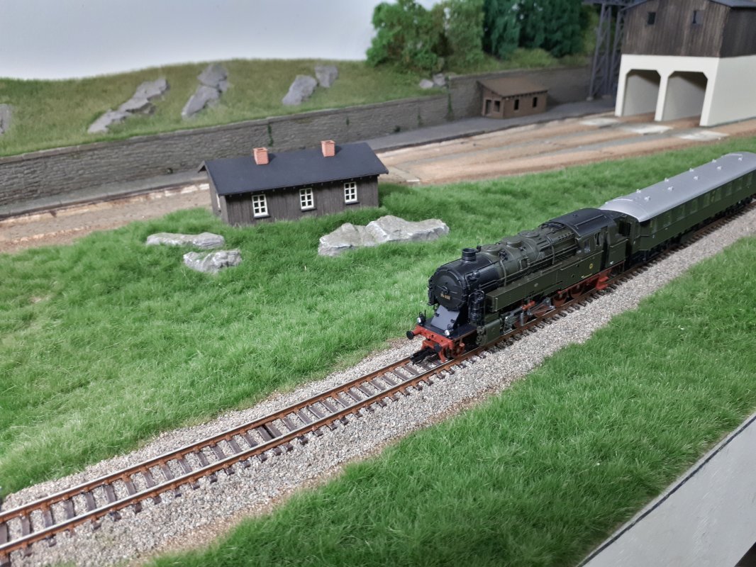

Die Begrühnung gefällt mir sehr gut,ein sehr homogenes Bild.
Könntest Du bitte kurz die einzelnen Schritte u.das verwendete Material beschreiben.
Mir gelingt alles nach den 1. Durchgang nicht.
Hallo Legolukas,
ich suche mal das Script zur Geländegestaltung, welches ich für die Landschaftsbauworkshops erstellt habe und poste es hier.
Die ausführliche Beschreibung gibts aber auch, dafür muss das Modul aber fertig sein - dann heisst es ein bissl warten und TT-Kurier lesen. ;)
Hallo Ralf,
es ist der R10 von Koemo und geklebt habe ich mit dem Mattkleber von Langmesser mit ein paar Tropfen Fliessverbesserer von Langmesser.
Früher habe ich immer Holzleim und Fit genommen, leider wurde der Schotter davon meist dunkler. Beim Langmesserkleber schaut der Schotter nach dem Abtrocknen wie vorher aus.
War ein Test und ist in meinen Augen sehr gut gelaufen - ich schottere nie wieder anders.

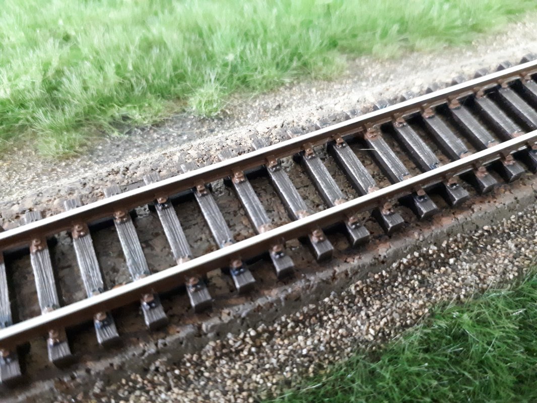

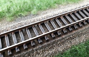

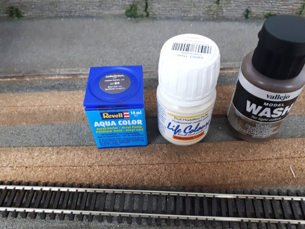

hast du die Schwellen nur graniert oder vorher matt gefärbt?
Finde ich sehr gelungen.
BoBo
Hallo Bobo,
habe erst die Schwellen Lederbraun gestrichen, dann mit Cremeweiss (Elita - war grad zur Hand) etwas stärker graniert und zum Schluss mit Washing von Vallejo drüber.
Anschließend die Schienenfarben von Koemo.
Früher bin ich vor/und/oder nach dem Schottern mit der Puste oder Pulverfarben drüben - das Ergebnis war ok, aber leider nicht mehr.
So im Zusammenspiel mit dem Schotter gefällt es mir besser.....

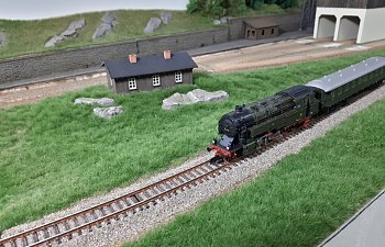

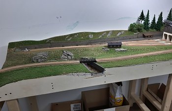

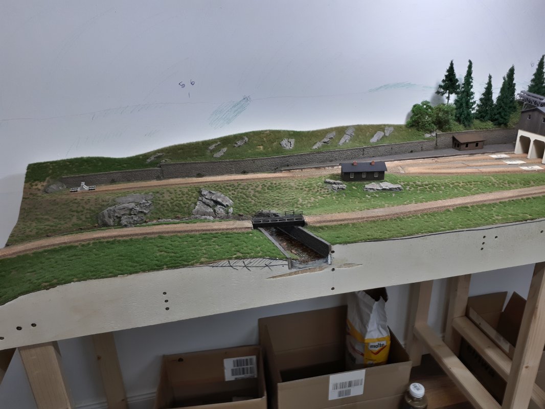

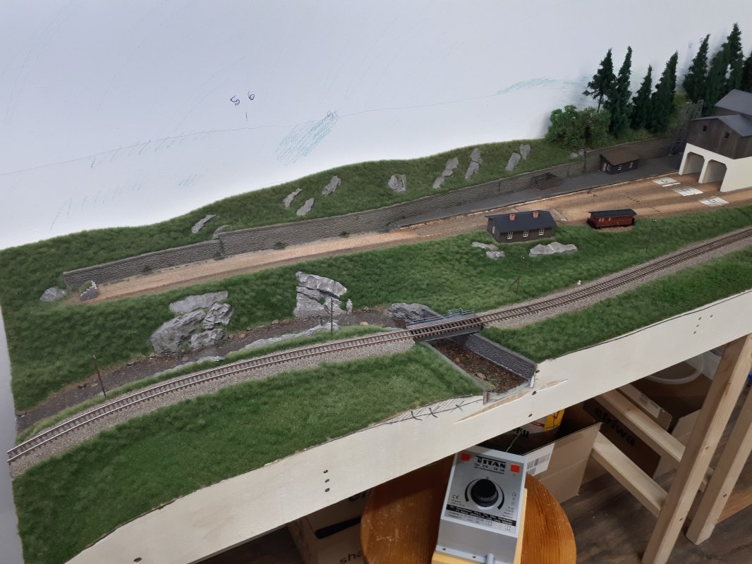

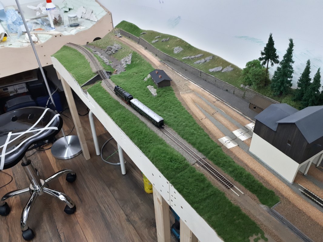

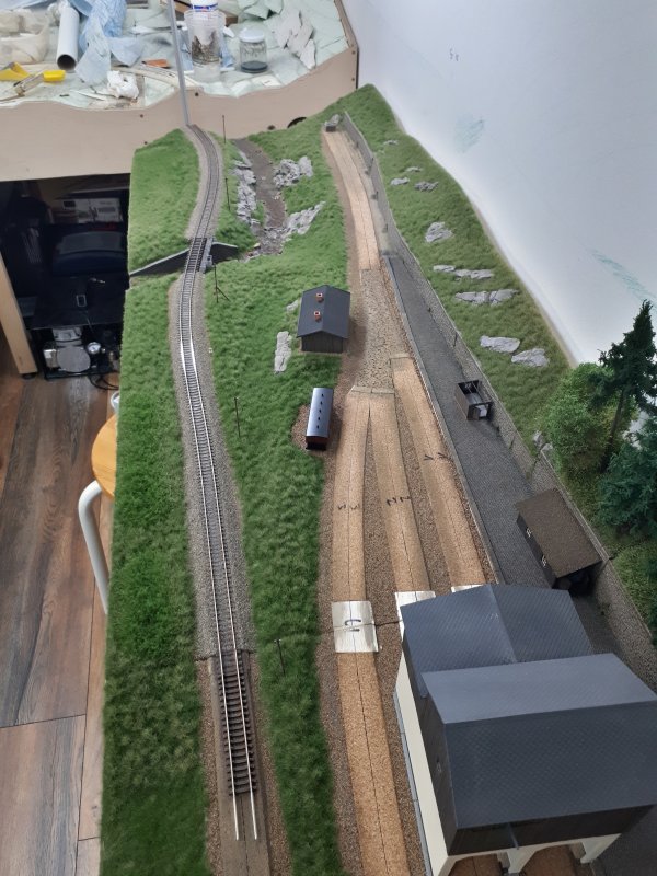

Mal ein kleines Update - noch eine Lage Begrünung (Mix aus Frühherbst und Spätherbst von Mininature) ist drauf gekommen, die ersten Telegrafenmasten sind gewachsen und bei den Nebengebäuden des Schotterwerkes ist was dazu gekommen. Der alte P-Wagen wird natürlich noch farblich angepasst - selbstverständlich in grau - muss ja für die Epochen I bis III denken.
