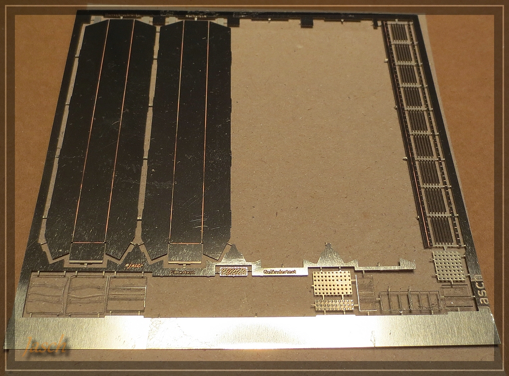

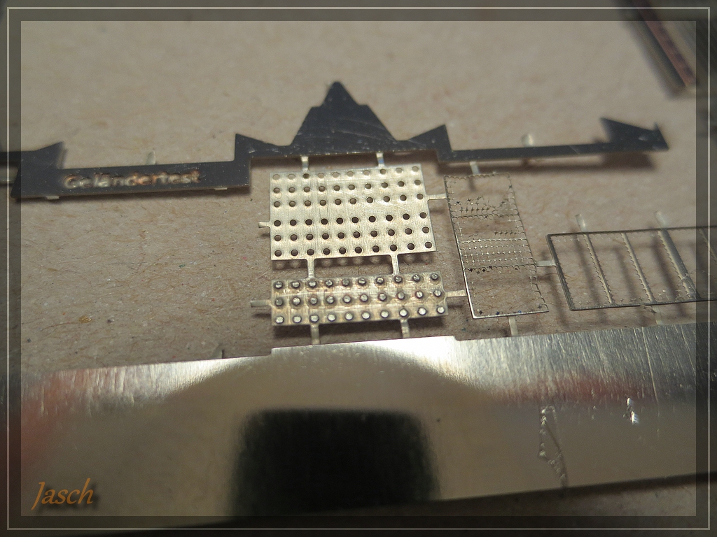

So, Probe war pünktlich vor Weihnachten schon da und wurde gleich bemustert und getestet.
ja die Diagonalen vom ersten Feld fehlen schon, da gleich verarbeitet (kommt gleich) und Vorrichtung für das Geländerlöten ist auch schon fertig (kommt etwas später).

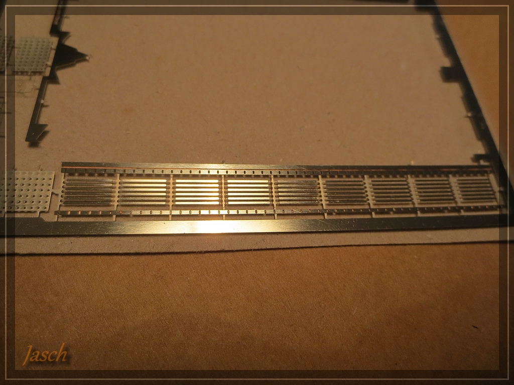

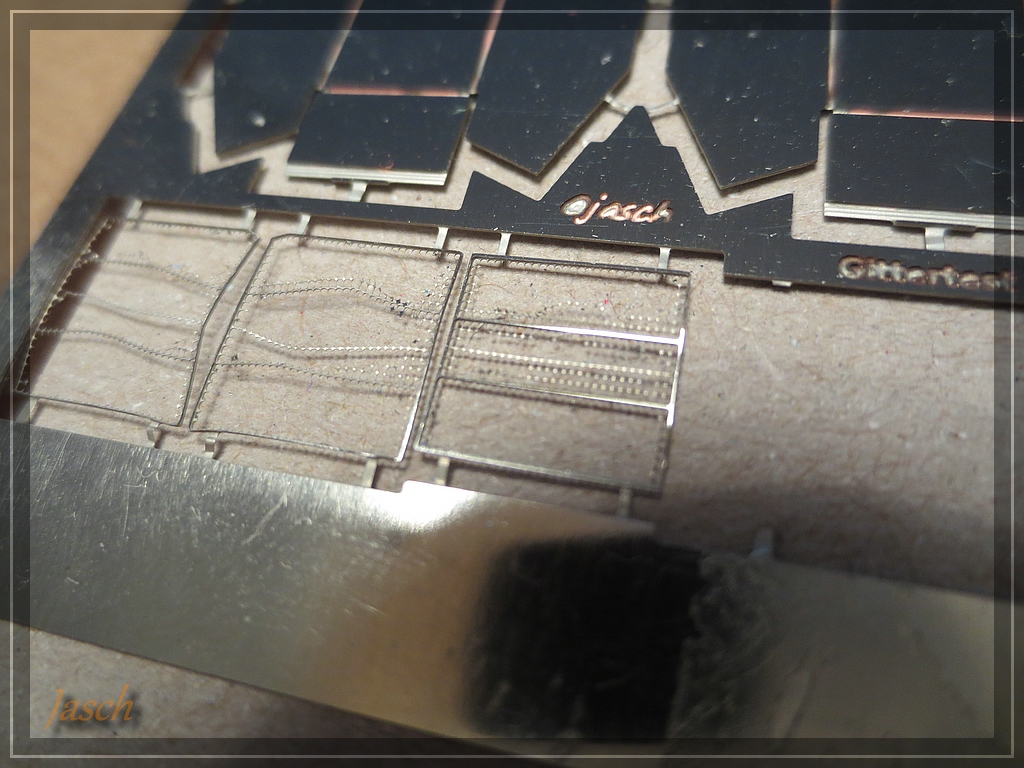

Zuerst weiter begutachtet: Riffelblech= jetzt gefällt es mir. Eindeutig als Riffelblech zu erkennen, maßstäblich war es zu fein und kaum zu erkennen. Das kann @tt-fan2015 auch bestätigen.
Dafür bleibt das mit dem "Rand um die Bohrungen" weg (Mutter), das ist nicht zu erkennen und noch größer ist Quatsch, ich werde die Bolzenatrappen bestellen, dann muss ich halt 2680 (+/-200) Stück davon bestellen pro Feld. Laufgitter ging wieder in die Hose, da werde ich aber direkte Hilfe bei @Grischan suchen.
So Geländertest werde ich morgen angehen, wollte es dieses Jahr noch testen,

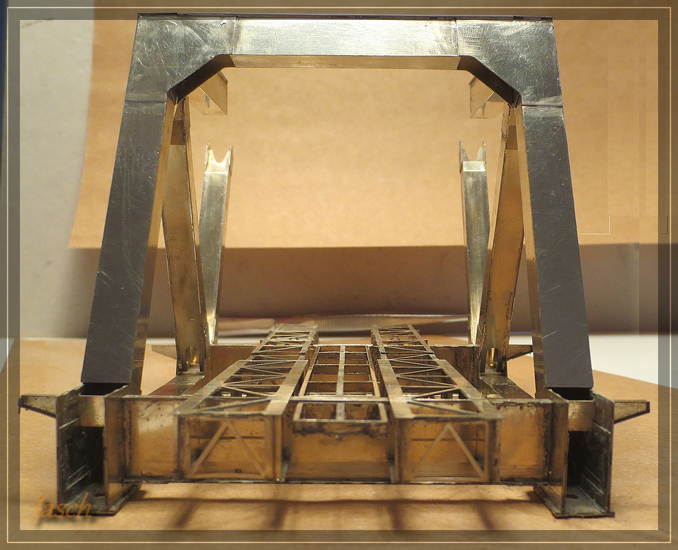

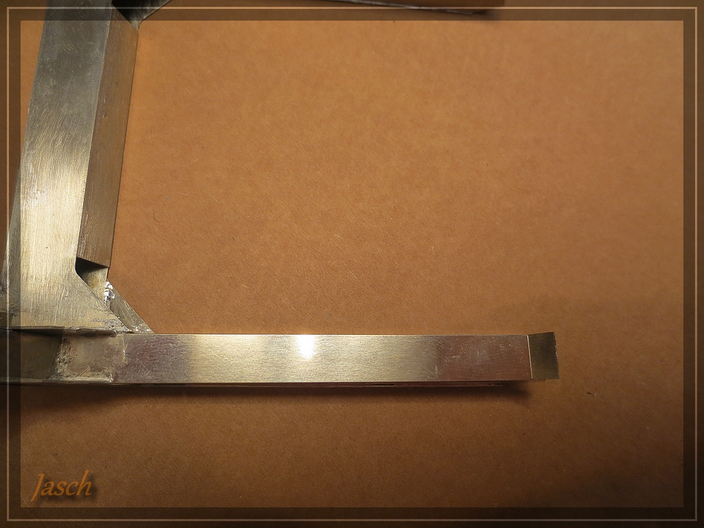

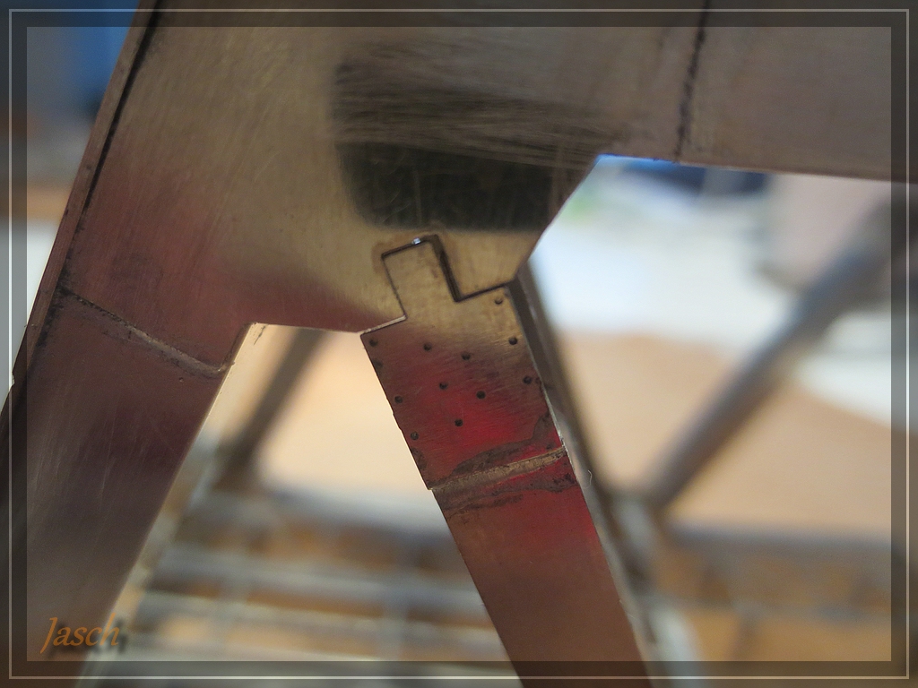

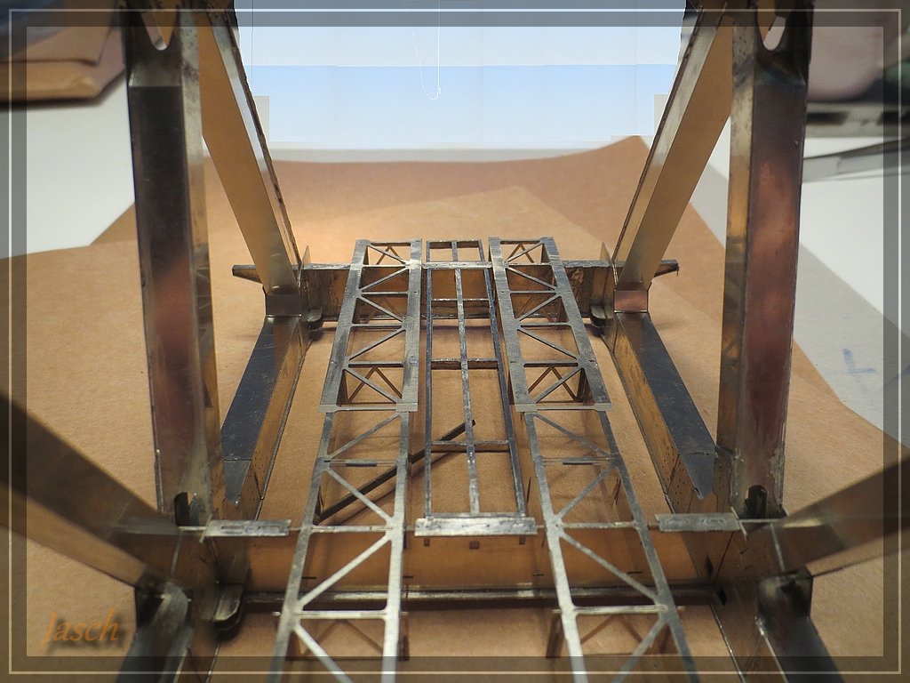

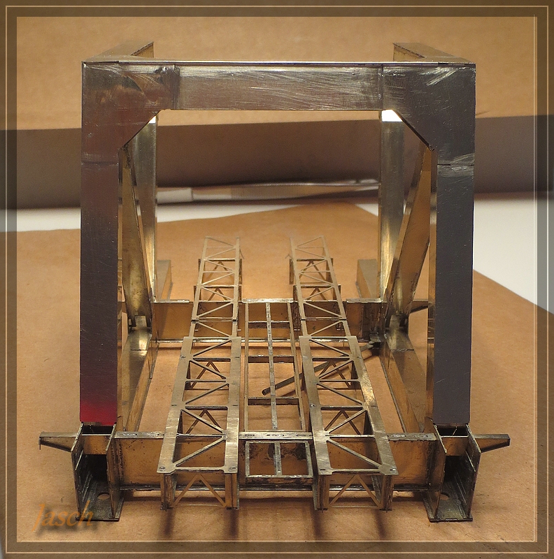

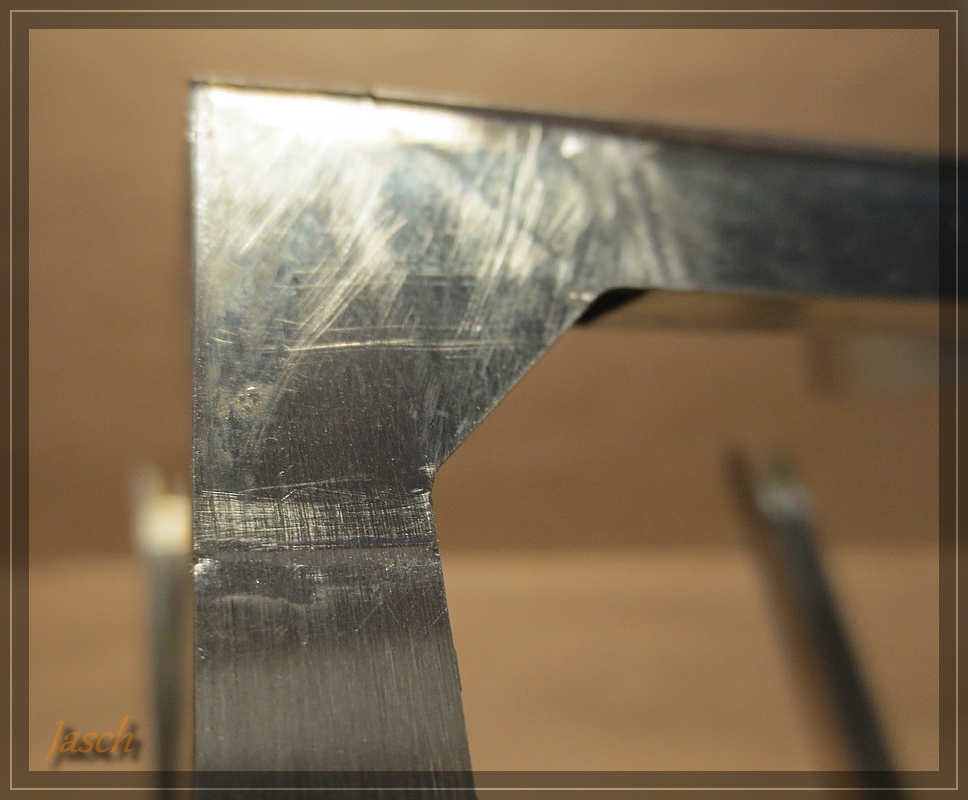

Die Diagonalen vom ersten Feld waren schnell gefaltet und mit Deckblech/ Frontblech verlötet.

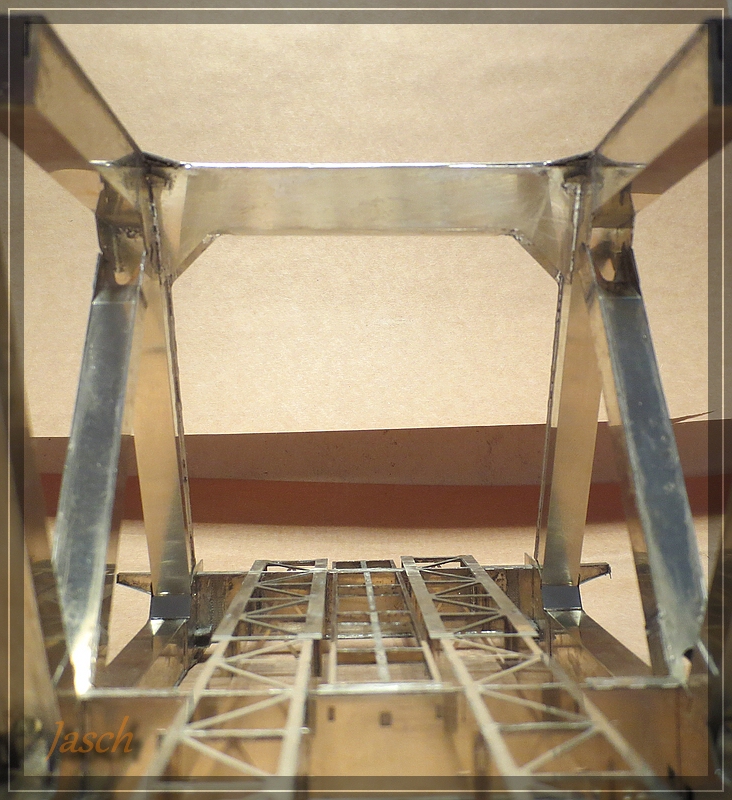

Ein bisschen sperrt oben noch die folgende Diagonalstrebe, zumindestens lässt sich diese dort reindrücken.

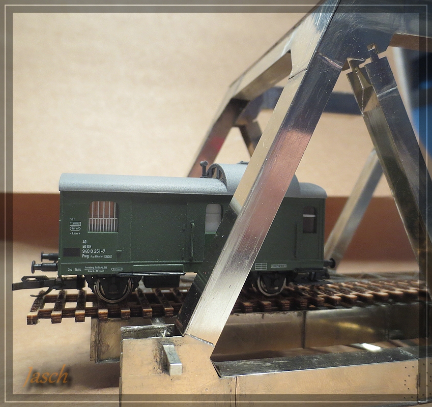

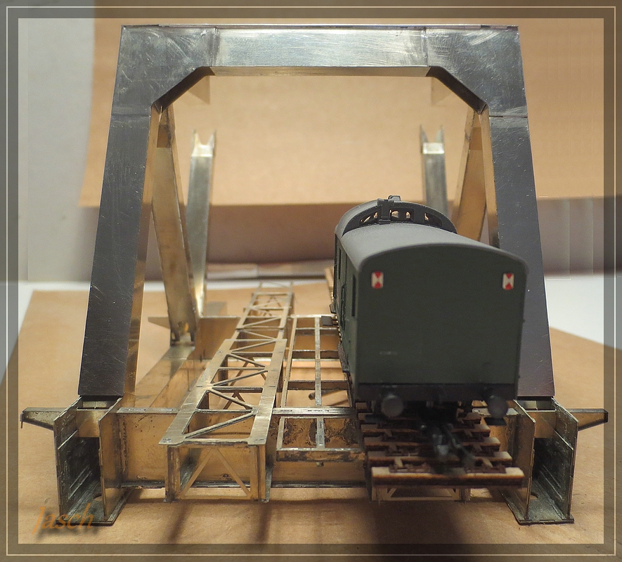

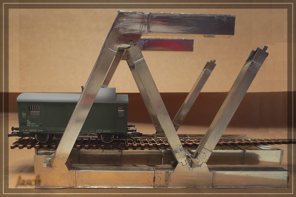

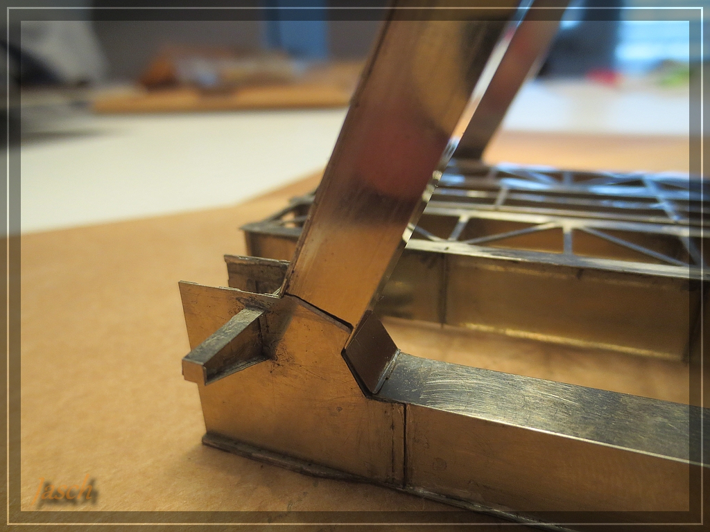

So und jetzt noch ein paar Einblicke, auch mit Wagen ohne Gleis auf Schwellenrost.

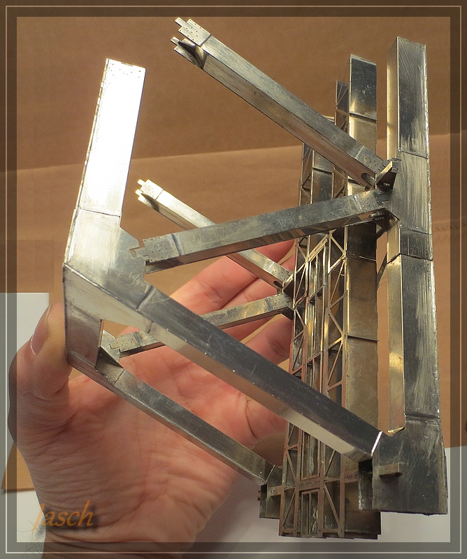

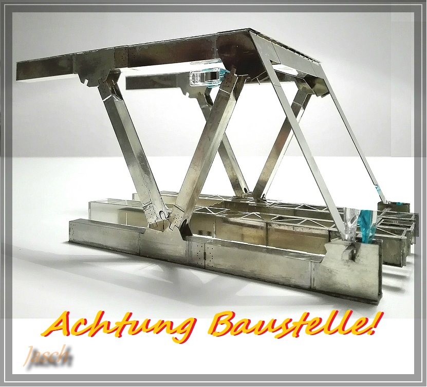

So und zu guter Letzt eines wie bei @kloetze in der Hand.
